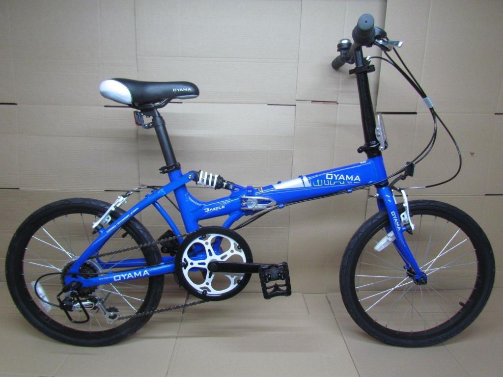

Чудо подвес
Неплохой вариант размещения амортизатора. Если поставить нормальный вообще отлично будет.
 Заголовок сообщения: Re: Комфортабельный велосипед "Синдром". В. Мазурчака
Номер сообщения:#29  СообщениеДобавлено: Вт авг 25 2015 22:50
Сообщения: 13675
Благодарил (а): 1365 раз.
Поблагодарили: 508 раз.
А можно подробнее: чем именно такое расположение амортизатора хорошо? :?:
Тем, что всегда легко дотянуться рукой до регулировок, или же то, что он не пачкается?
Так в моде ставить амортизаторы на велосипедах CUBE. Проблема в том, что с моей манерой педалировать максимально узко, есть риск,
что я себе буду отбивать колени о его линки :? :roll: ...

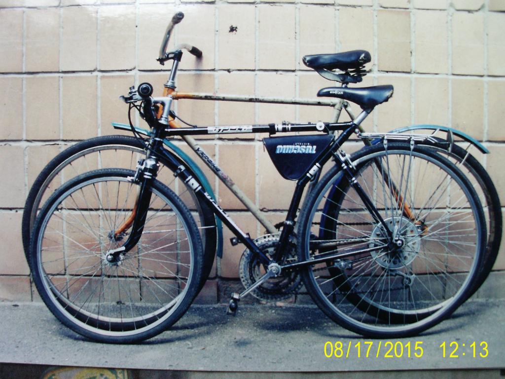

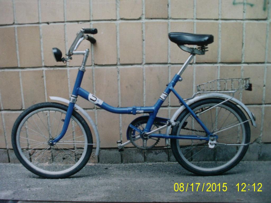

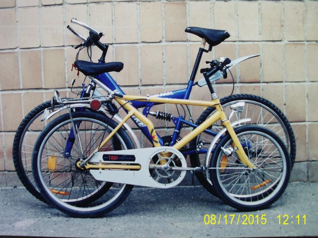

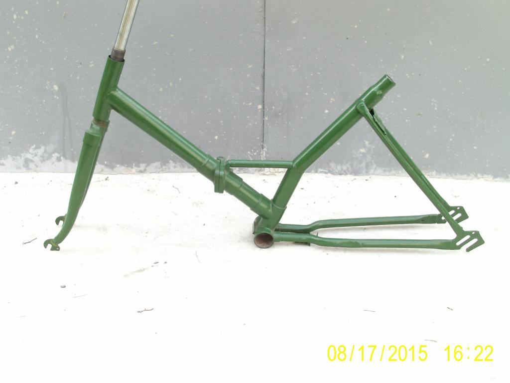

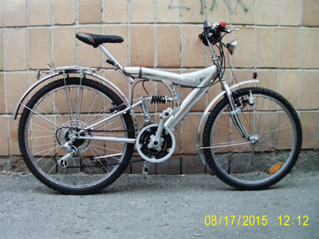

Номер сообщения:#33  СообщениеДобавлено: Чт авг 27 2015 15:49

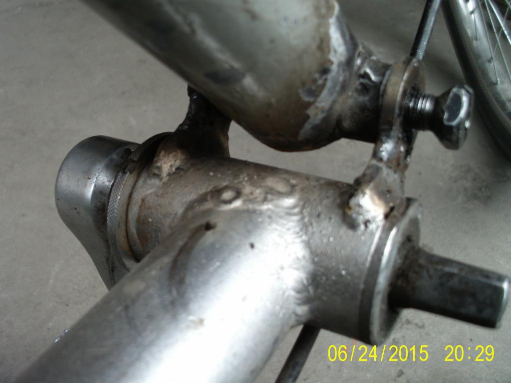

а
Комментарий к файлу: велобайк с закрытой раме на базе Салюта
Комментарий к файлу: велобайк на колесах 16" и 20"
Комментарий к файлу: велобайк на колесах 24" и 26"
Комментарий к файлу: велобайк на базе Аиста
Комментарий к файлу: спортивный на колесах 24" и 28"
Комментарий к файлу: сравнение по высоте
Комментарий к файлу: донор - рама Салюта
Комментарий к файлу: шарнир подвески Синдрома
Комментарий к файлу: посадка с низким рулем
Последний раз редактировалось Mazur4ak Чт авг 27 2015 16:07, всего редактировалось 7 раз(а).

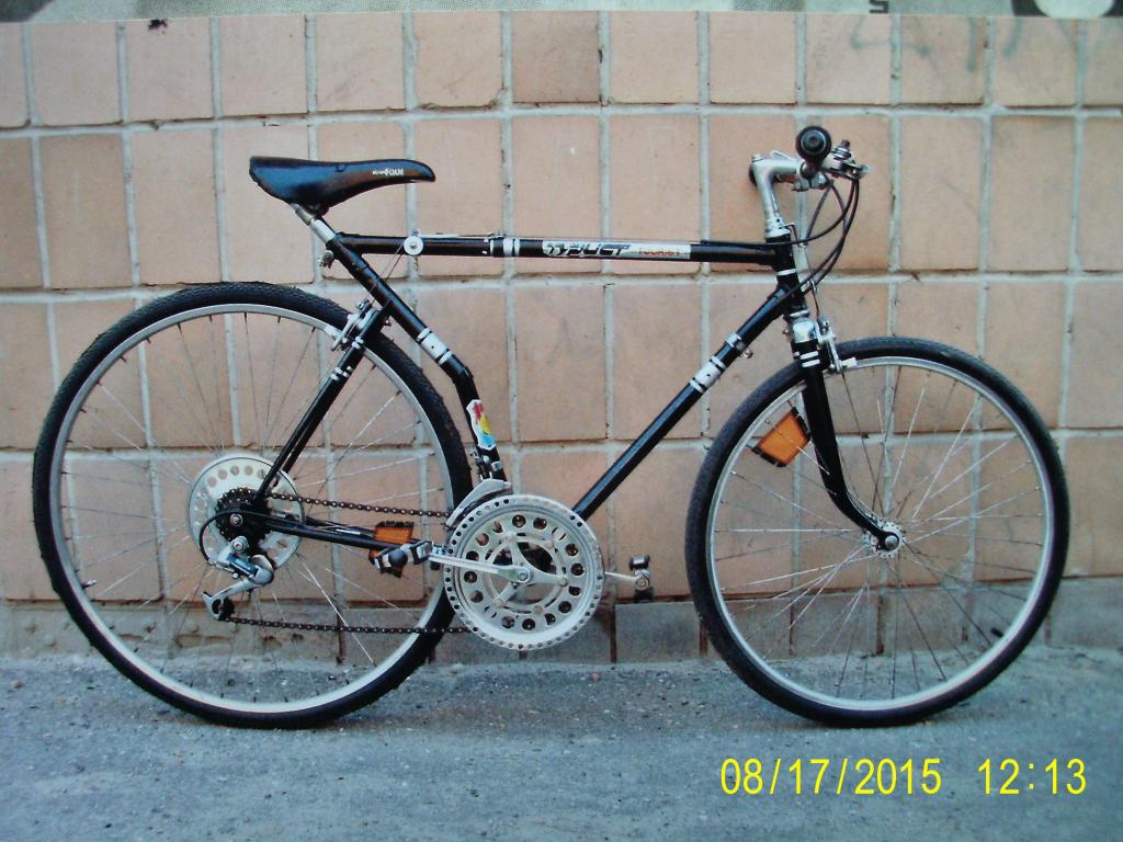

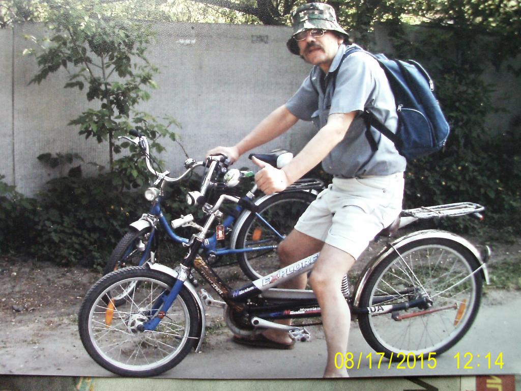

Номер сообщения:#34  СообщениеДобавлено: Чт авг 27 2015 18:37
Если велосипедист настоящий скоростник (не селюк, не чайник ), то он выставит руль на уровне сиденья- 1-е фото. Там руль прямой. Это отработанная посадка скоростников.
Если велосипедит с животиком, то подбирается глубокий руль. Там ручки будут выше седла, как на "Синдроме". но здесь применён красивый глубокий руль. А для меня рама коротковата из-за ручек руля и короткого выноса . Будут ещё фото.
Посадка определяется длиной рамы при стандартной комплектации.
Покажите Ваш и с "0".
Номер сообщения:#35  СообщениеДобавлено: Чт авг 27 2015 19:00
Сообщения: 1721
при такой посадке с коротким рулем, позвоночник не долго повредить особенно с рюкзаком.
Это разве что на велосипеде будет ехать офисный планктон, закинувший в рюкзак мешок цемента! :mrgreen:
Скорость можно развить и с высоким рулём
Ну да, 20 км/ч - тоже скорость...Высокий руль - это чисто прогулки по городу или парку, а для скорости руль должен быть на уровне сиденья или ниже.

Номер сообщения:#36  СообщениеДобавлено: Чт авг 27 2015 19:03
Для меня (рост 165 см) нормальная посадка на 4-м и 5-м фото. На "Синдроме", моём любимчике (он и женщинами любим), предстоят некоторые изменения и усиление раме (а где?), перекраска и смена шин.
Не приклеился портрет. Поправим.
У Вас хорошая машина, фактически без передеок. Сядьте на неё и фото сюда.
А потом поговорим и все разом.
