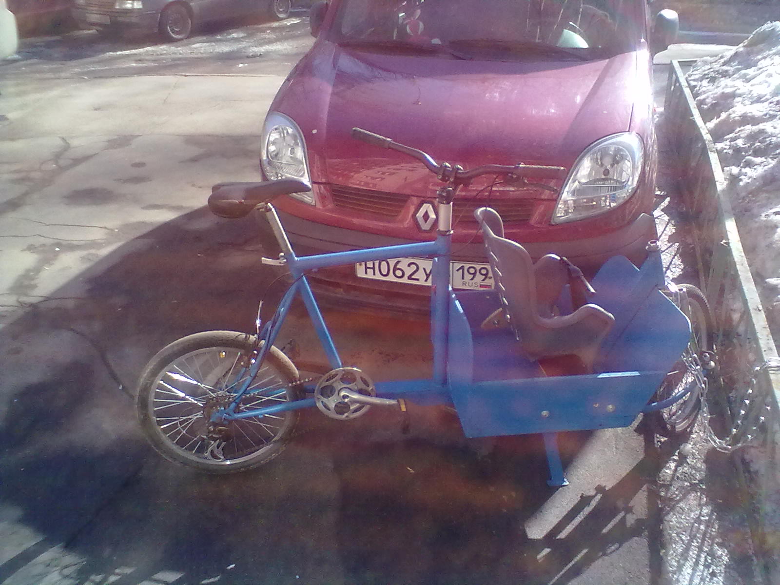

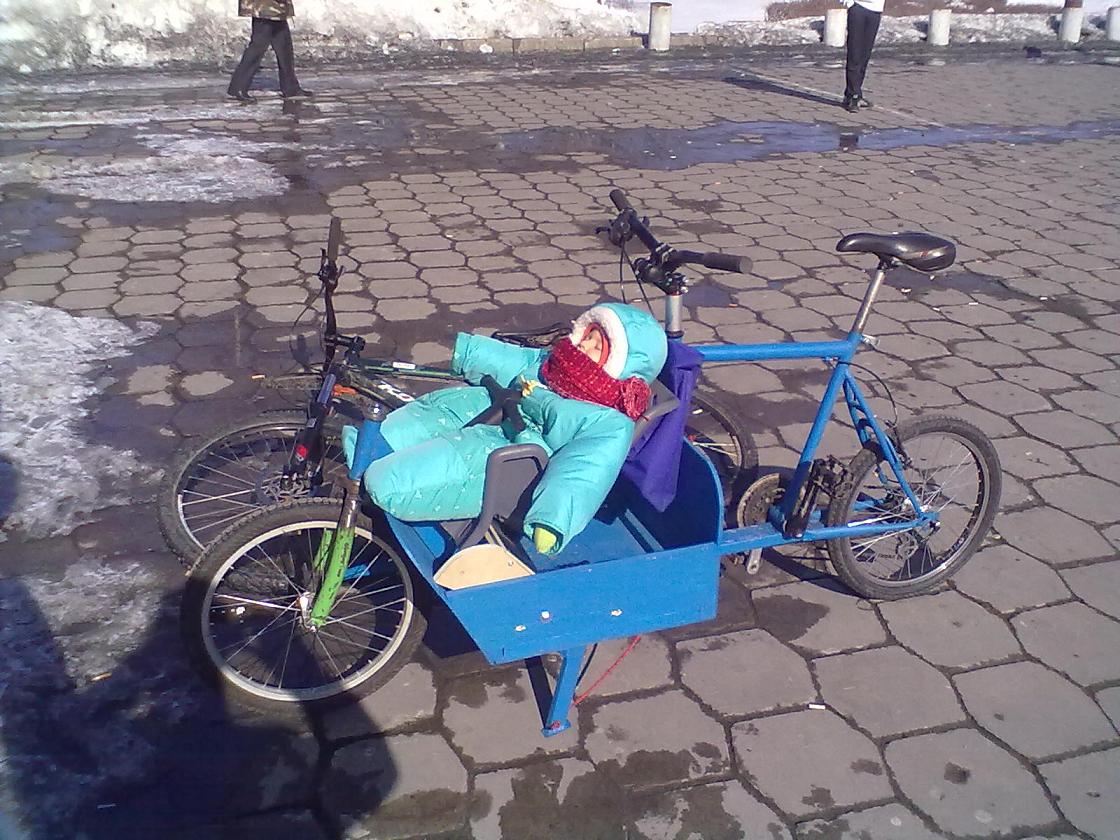

Знаешь, кузов с сиденьем - сочетание было неудобное, но ребёнок влезал. У тебя же совсем маленький, я бы посоветовал сделать сиденье на основе куска коляски - чтобы тент, бампер, регулируемый наклон и т. д.
Кузов сделай легкосъёмным - вот конкретно в этом будешь всякое гэ возить, а под ребёнка сделай свой модуль. САМОЕ ПРОСТОЕ ОТРЕЗАТЬ КОЛЁСА У СТАНДАРТНОЙ КОЛЯСКИ и оставшееся закрепить на раме.
От передач не отказывайся - эту тяжёлую дуру ещё и в гору тащить.
Домой не таскай - храни со скутерастами (заодно и вандалоустойчивость проверишь)
Ну к весне ребенок будет уже не совсем маленький. Весной ему уже больше года будет. А кузов быстросъемным сделать уже не получится. он сильно "интегрирован" в раму, и на нем подножка крепится. если только сделать, чтобы модуль прямо на кузов ставился.
Добавлено через 6 минут 54 секунды:

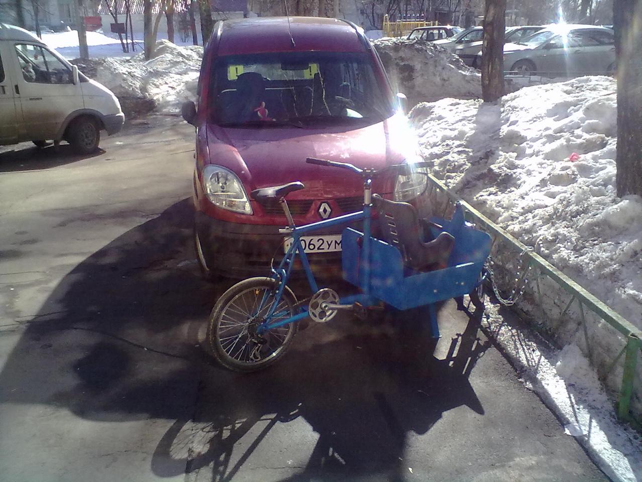

Тут еще есть проблема - руль над кузовом "нависает". это может помешать установке детского кресла и тента. За каляску, Сань, спасибо, возможно понадобится, но сначала попробую велокресло примерить. может раму и кузов удлинять придется. длина кузова сверху(на уровне рулевой колонки) - 700мм, по полу - 480мм.

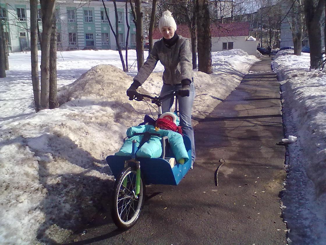

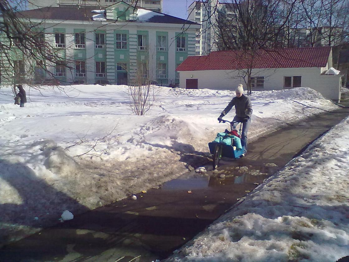

Вот что получилось. Наверх пока таскать не пробовал, но придется - у нас в подъезде оставить его просто негде. К счастью, в отличие от Стерха, он в пассажирский лифт входит... должен по идее... я мерил... Или на улице под тентом и с толстенной цепью(скутеры у нас тут ставят так). Покрасил на днях. На следующей неделе перекачу его домой - буду тент шить. Шурикен, а сколько у твоего грузового трайка длина кузова? Я спрашиваю, потому, что волнуюсь - встанет ли детское велокресло? У тебя оно стояло. насчет ширины кузова: действительно многовато получилось. Я по ширине руля делал - 600мм. база - 1480мм.
Добавлено через 16 минут 50 секунд:
я вот думаю, может его синглспидом сделать?... все равно это больше телега, чем велосипед...

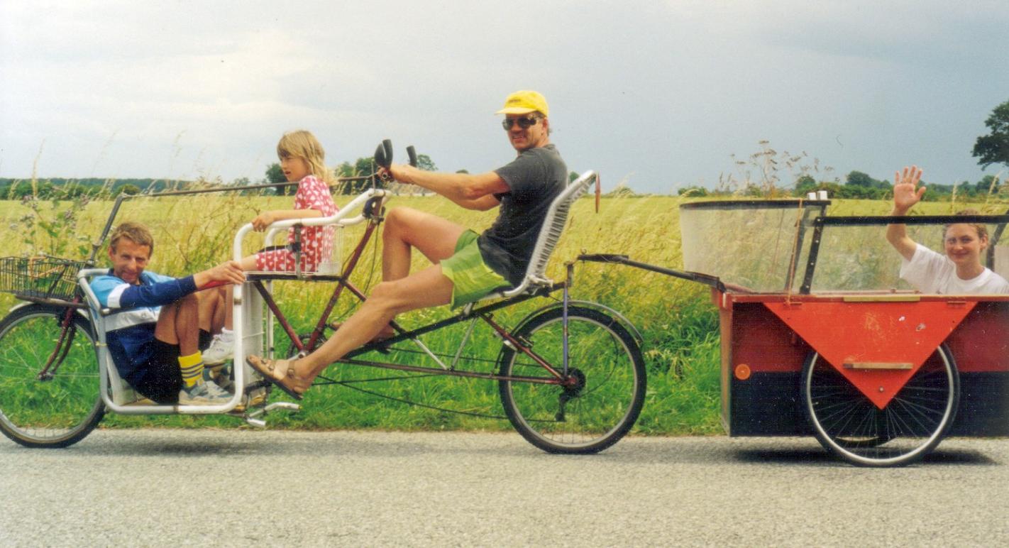

Rebiatishki na Prazdnichek ya BAM s devushkoiu nashel :roll:
Pravda devushka bila vospitana v CCCPe v lizapednuiu karzinku OHA kategoriteski otkazalasia sadit'sia :naughty: tak-kak lizaped neustoiychiviy.....
Nu a esli ser'ezno u devushki zo...a v korzinku ne pomestilasia :oops:
V korzinke ya sam sizu, a devushka v pritsepe.
Velo-pritsep sdelan iz faneri :o
Za rulem velo-poezda Hans Pedersen. Malen'kaya devochka ego dochka Ina.
Foto sdelano v Denmark 1997god
Da, Da=> Прицеп чисто деревянный, несущая фанера

Прицеп чисто деревянный, несущая фанера?

да. несущая. хорошая бакелитовая фанера 10-ка(с работы обрезков натырил). собран на саморезах через реечки. очень прочный получился(я на нем прыгал), даже на борта ногами вставал. правда тяжеленький "на глаз" 4...5 кг.

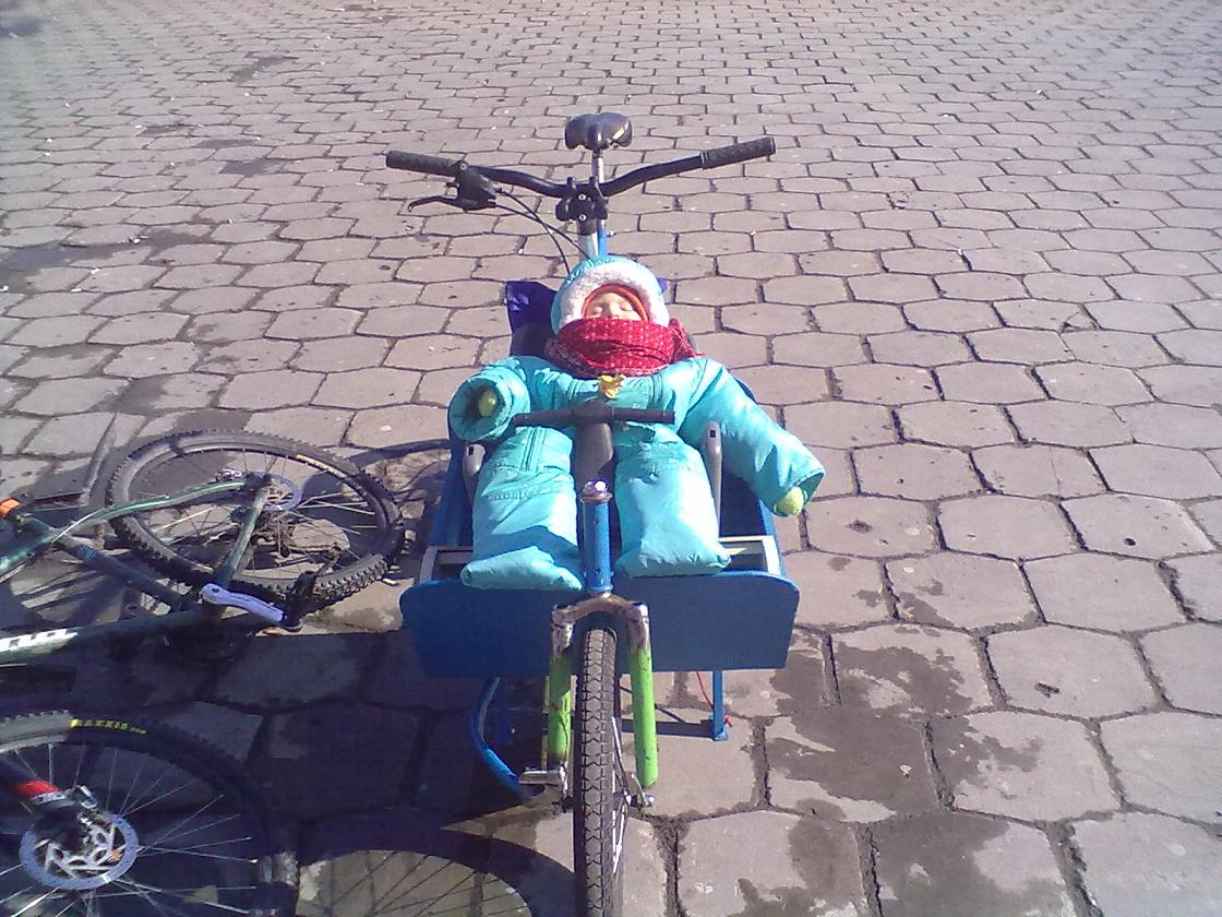

Сделал быстросъемное детское сиденье. Сегодня был первый выезд. Катались часа полтора. Серьезных ошибок в конструкции не выявлено. По мелочи: пару раз на ходу выпадала подножка, еще заметил, что криво приварил рулевую колонку(ту, которая с рулем, а не с вилкой), теперь уже не поправить... Ребенок себя чувствовал отлично, глазел по сторонам, улыбался. Тряска его не беспокоила, даже когда уснул. То есть уровень комфорта, для маленького пассажира, приемлемый, но крыша(тент), нужна обязательно, иначе его продувает. Нужно закрывать впереди и сверху, боковины и зад можно оставить открытыми. Это все должно быть складным и быстросъемным, т. к. кроме ребенка планируется еще и перевозка грузов.
Добавлено через 9 минут 52 секунды:
Нужно доделать передний тормоз, одного заднего не достаточно. Накат и управляемость,примерно, как у складных стелсов, то есть: по сравнению с МТБ отвратительные, но для утилитарно-хозяйственной телеги вполне приемлемые. .

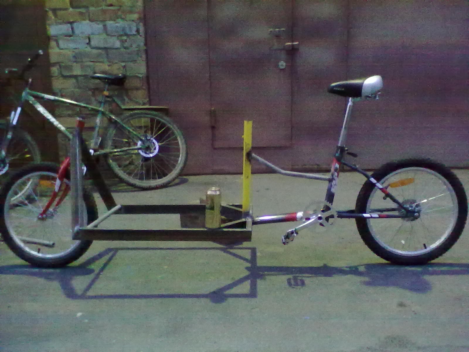

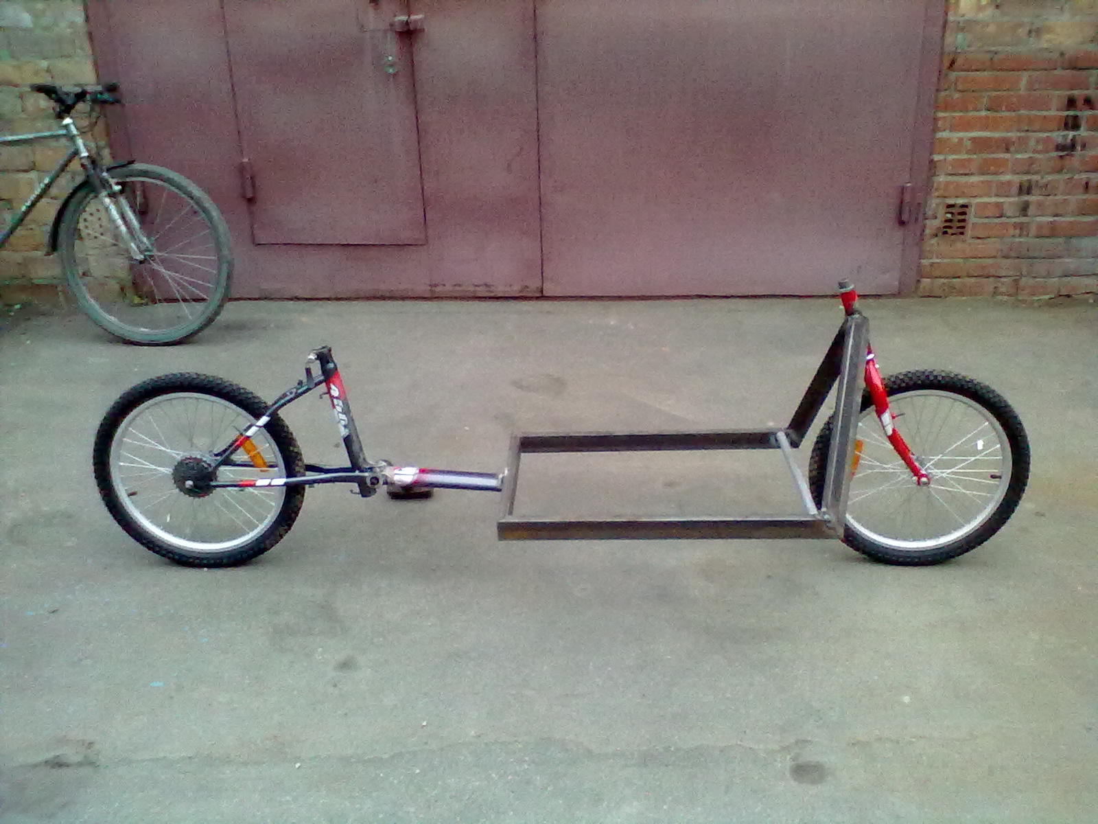

Я бы не стал делать широкую раму. Хребтовой достаточно. Ширину лучше задавать привинченным корытом. Накрайняк - в размер ширины педалей.
Кстати, были бы интересны чертежи: база, углы и т. д.
