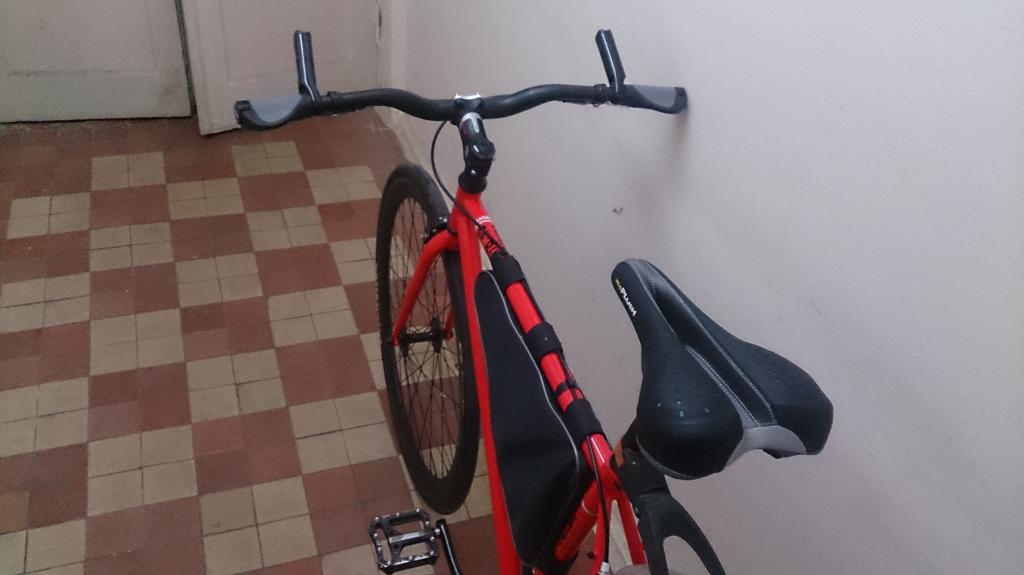

Съездил в Сокольники за железом, и сделал свой классический модуляторский кокпит, но с расстановкой рогов ближе к ширине плеч, и такое седло:
Надеюсь, FSA-шный вынос и руль не сломаются.
Рассказал продавцу про серьёзную проблему с тормозами, и он посоветовал специальные рукоятки, с рычажностью для работы с шоссейными "крабами" на обычном руле. Надеюсь, помогут.
Балору: руль от BMX не только прочный и упругий, поскольку стальной, он ещё по плану должен был быть высоким, чтобы работать стоя на фиксе, словно идя по ступеням лестницы.
Но на сей момент, я наблюдаю, что педалирование здесь не "как на лестнице", а "как на фиксе".
Оно лучше по части мёртвых точек, чем на обычном, но его всё равно нужно "ставить" увы, и серьёзно.
Пока что обеспечил МТБ кокпит. Руль вчера и в правду был высоким, это мешало в ряде случаев.
Сейчас испытаю немецкую парафинную смазку в действии, и пора выкатывать из гаража пепелац, но НЕ НАДОЛГО.

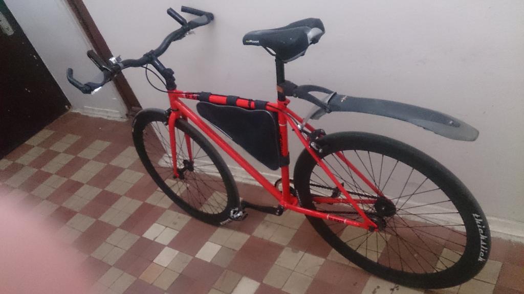

Поездил вчера. Руль теперь слишком низко. Поднять бы на см 3-4, но не больше.
С новым рулём стало лучше получаться работать стоя. Но при посадке в седле - руки перегружаются. И шея.
Заехал так на 7% подьём у англошколы и доехал до конца. Педалирование ломовое (думал, вот вот что отломаю фиксу), но пульс не поднялся. Как будто бы пешком зашёл. Порассекал и по другим горочкам (два раза по Вишнёвой). В общем, по эргономике и экономичности на коротких дистанциях, фикс обходит лигерад и другие горбатые вело.
По функционалу и безопасности - нет: после лигера с аватаром и широкими шинами ощущение полной беспомощности. Понимаешь, что если что, грохнешься, так грохнешься. Крыльев нет (но пока сухо) кладь везти негде...
Дома увидел, что после горных покатушек цепь провисла. Надеюсь, это она не растянулась, а съехала втулка.
На утро болели мышцы внутренней стороны бёдер, возле колен.
На счастье, один экскалатор на ст. МЕНДЕЛЕЕВСКАЯ (44 метра) был выключен. Взлетел. Под конец ещё и ускорился через две ступеньки.
Чувствуется, что езда на фиксе хорошо раскачала дыхалку. Фикс не разлаживает ноги, вау!А те боковые мышцы, что болят, в тяге не участвуют. Их я вчера попортил, когда ловил баланс идя "танцовщицей".
В топталках я реально очень сильно перенапрягаю ноги работая стоя, боясь слететь с педалей.
Сегодня будет ПОСЛЕДНЯЯ трата денег в обозримом будущем на этот велосипед. Поеду в Сокольники и куплю триальный высокий крепкий вынос, чтобы немного поднять руль. Ну и пришла пора ставить КОНТАКТЫ!!! Они ещё и понтовые, с рамочками: кажись, самое то, для "стояка". Надеюсь, это позволит расслабить ноги и поднять каденс стоя, и не насиловать ни себя, ни велосипед.
Ты учти, что как правило шоссейноподобные рамы значительно короче МТБшных. Но руль баран/булхорн обеспечивают условно сопоставимую посадку благодаря дальнему хвату.
Триальный вынос, теоретически, тебе может помочь вкупе с подобранным рулем. Управление только странным станет по байковским меркам, но после Ринцлера, полагаю, все равно острее останется. Поэтому, если знаешь параметры своего "кокпита", то сможешь подобрать нужные "палки".

Последняя редакция кокпита оказалась реально удачная.
И сидеть удобно, и руки не перенапрягаются. Теперь о главном: контакты показали себя просто прекрасно.
Ноги всегда на своём месте, ничего больше никуда не слетит. Езда стала очень уверенной. Каких-то сложностей с использованием на фиксе нет. На фиксе просто другой сам по себе вид старта/остановки, и не важно, какие педали.
Единственно, что не понравилось: в топталках я ставил ногу порою практически по центру, а тут шипы не позволяют, от того, периодически не хватало усилия хорошо надавить.
Хотя во все серьёзные (для фикса) горки рядом с домом (у англошколы и от речки в парк) я проехал. Правда стоя и на сверхнизком каденсе. Пульс вообще ощутимо не растёт, а вот за колени в таком режиме я переживаю. Никогда не имел привычки ТАК ездить.
Надо будет купить (*ять, сколько же можно ему покупать???) ещё одну пару контактных тапок, и поставить шипы уже под фикс.
