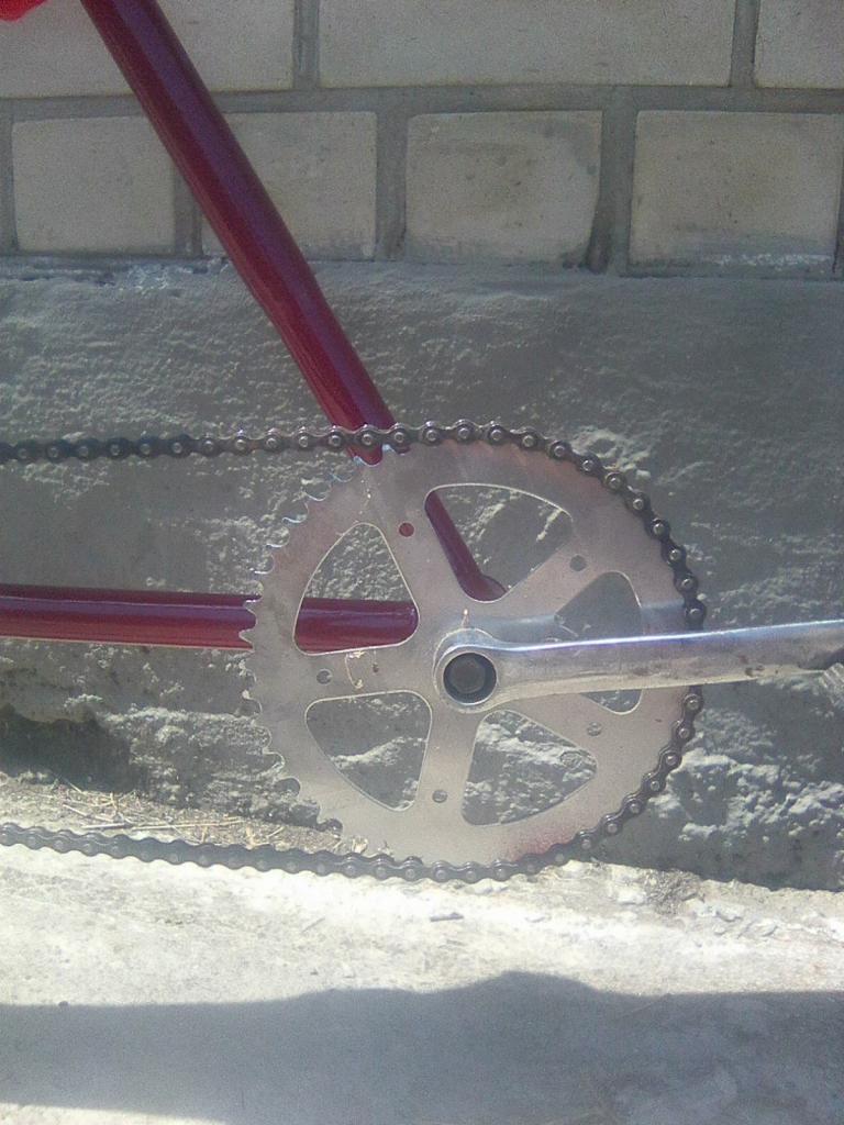

Пришлось доработать кареточный узел, сейчас в нем установлена каретка на пром подшипниках под квадрат при попытке поломать конструктив, сварочные швы методом динамических нагрузок, порвал цепь.Всестороние испытания показали что данная система имеет прово быть это как бы промежуточное звено между велосипедами и лигерадами .

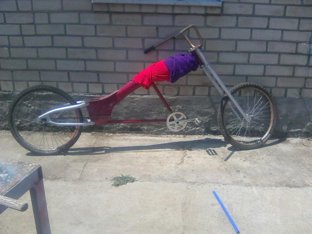

Решил продолжить работу над чоппером.Хочу снизить вес,габариты,и изменить наклон вилки более традицыоный.

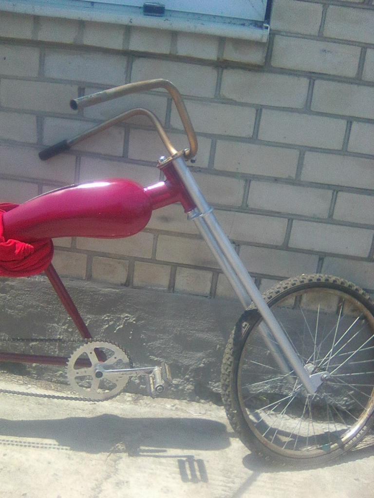

Теперь могу спокойно общаться,порезал ногу фортуной можно и отдохнуть.Ато обычно заскочишь на две минутки и опять,что нибудь ваять во дворе.
Добавлено через 10 часов 22 минуты 43 секунды:
Про чоппер укоротил переднюю вилку на 20 см,изменил задние и вилку дропы,изменения также коснулись места крепления каретки теперь она приварена к раме без пилона.При укорачивании вилки пришлось изменить угол наклона относительно рамы,сейчас буду переделывать кресло,чуть повыше поставлю.
Добавлено через 5 часов 29 минут 57 секунд:
Проверил раму на жесткость при педалировании,упёр велосипед в стену и совсех сил придавил педаль,здоровой ногой,не шевелится в продольной плоскости.До этого гуляла в пределах 10 мм .Сейчас всё жестко.

Забыл конструкцыя задней вилки позволила отказаться от поддерживающего ролика.
Добавлено через 1 час 20 минут 36 секунд:
Господи что я написал,натяжного ролика.
Трудно представить без фото.
