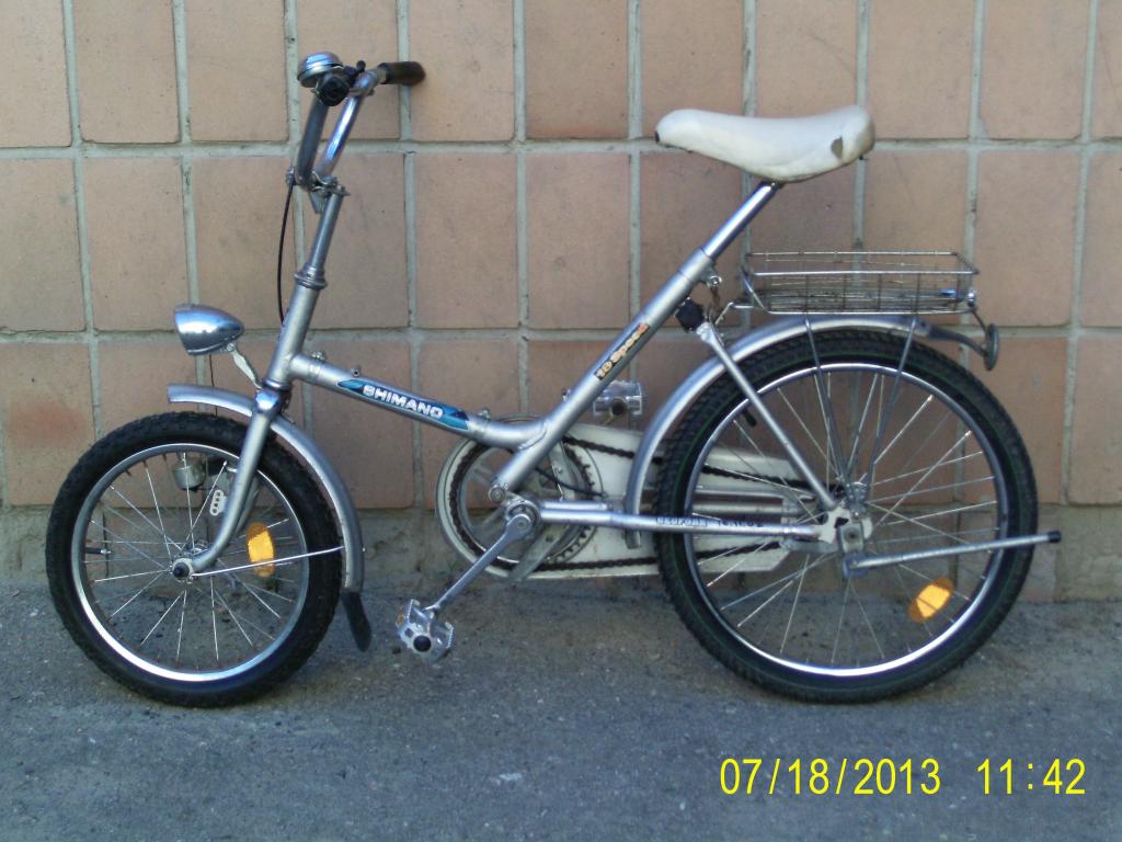

Ещё файл моего мини-вело (20-й век), колёса 16 и 20"+задняя подвеска на резиновом буфере. Исправный, висит на гинастической стенке, а для гостей, как визитка.
Добавлено через 13 минут 49 секунд:
В задней подвеске щиток (мощный) служит силовым элементом заднего треугольника. Крепление усиленное в зоне цепной вилки (планка вдоль на 2 болта).
Вот такой ещё один смелый эксперимент-щиток под нагрузкой.
"Кислым физиономиям" рекомендую покрутиь, повертеть щиток детского "Зайки" львовского мотовелозавода.
Добавлено через 5 минут 14 секунд:
К стати, багажник там задествован, как пространственная силовая ферма.
Комментарий к файлу: Это мой второй мини-велик.

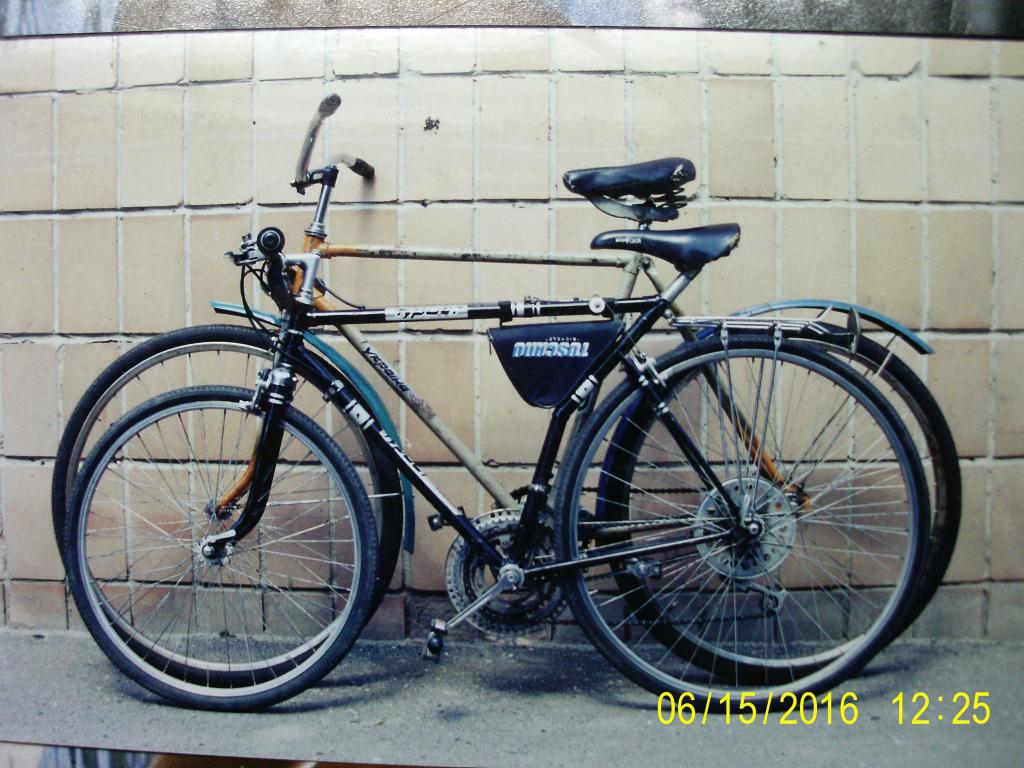

Даю ещё один файл относительной высоты моего вела и "Украины", особенно высота рамы.
До сих пор "Украина" на селе популярна, особенно у женщин. Я всегда с сочуствием наблюдал их мучения с посадкой (высокая рама, нет соответствия с "инсимом").

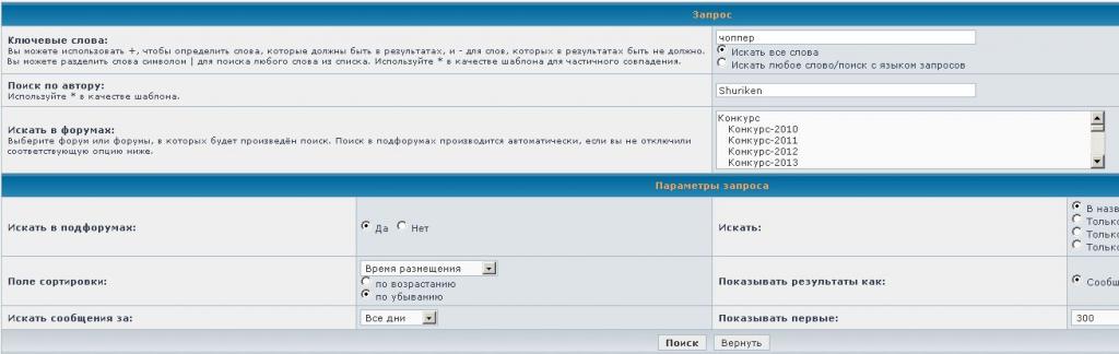

И всё же, где твой (не твой) чоппер.
Владимир, заходите в поиск, в верхней строке(Ключевые слова) набираете "чоппер", в следующей(Поиск по автору) можете автора указать, если вас другие чопперы не интересуют. И нажимаете кнопку Поиск внизу.
В результате получаете несколько ссылок, осталось их просмотреть и выбрать нужную.
Например вот эту: viewtopic.php?f=110&t=11339
За это сообщение автора dim поблагодарил: Mazur4ak (Ср июн 15 2016 21:08)
