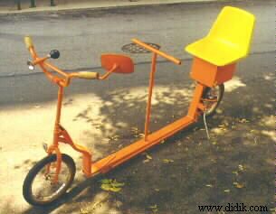

Для катания с женой и ребенком !

Ой! что это! Сам сделал??
Очень и очень прикольно. Вот только есть опасность запинать пасажира ногами при отталкивании. Самокат хорош в единоличном применении. Хотя и в показанном варианте можно приловчиться отталкивться, не цепляя груз или пассажира сзади.
