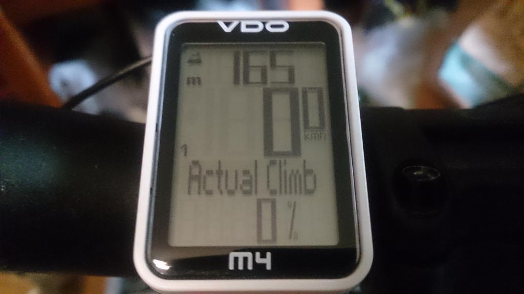

Катнул двенашку по райончику, собрал и заклаймал все окрестные хилы и хильчики. 120+ м набрал в них.
4...8%. Еще короткая горАчка ~12% Везде заклаймал стоя или сидя. Передачей доволен.
Тем более, после обеда частота что-то попёрла: стал до 35 хорошо раскручиваться, уделал тракториссимо, несмотря на горку, самокатчика, как стоячего, распедалил и оставил в зеркале... В общемЪ, едет - нормалёк. Цепь оставлю чуть болтаться...
Ффсё сейчас собрать манатки, и пойти, авось чего, от кого... Надеюсь, харизматичные меня угостят своим высокоэнергетичным, а я всю эту энЕргию потомъ на педальки и абрушу, да.
Ох, ах... Фикс - это класс!!! Скоро уже по километражу лигер обойдёт, за свои без году две недели. И накатает, кажысь, больше него в сезон...
