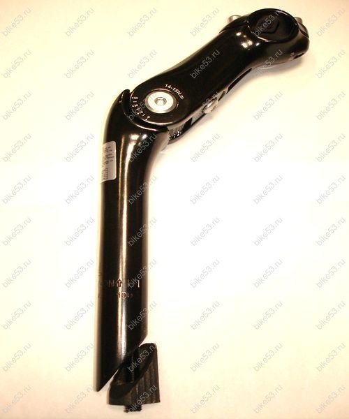

полоски работают как салазки
Полоски предупреждают проворот клина. А закрепляется шток руля в вилке расклиниванием. При затяжке винта внутри штока руля клин сдвигается относительно оси штока, происходит увеличение общего диаметра шток+клин и расклинивание конструкции внутри штока вилки. Никакого отношения к раскручиванию резьбовой рулевой колонки эта конструкция не имеет.

Это штатная регулировка по высоте, в удержании гайки участвовать при установке в самый низ может, но не обязана.

Гы... а я после таких штоки вилок менял, лопнувшие по шву и раздутые клином настолько, что из рамы не вытащить... :D :D :D
