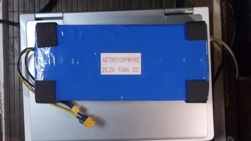

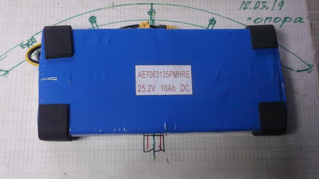

Я купил полимперный аккум на 25.5 В, 10 А/ч за 1700 грн. Тут в Полтаве.
Размеры 30Х120Х280, масса 1.8 кг.
Откуда он, не известно, вид нового. Без документов. Но можно комплектоваться на 48 В.
Проехал 4 км домой на приводе, просадка до 22 В. Восстанавливается до 26.8 В. Переключался на педаляж, разгонялся до 30 км/час при 3-й передаче.
Монтирую его под передним багажником. На коротких толстых проводах.

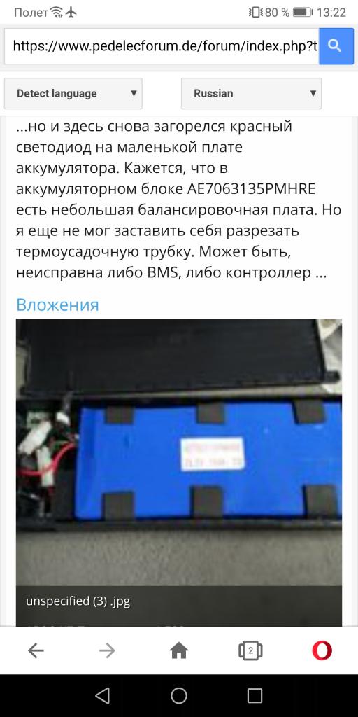

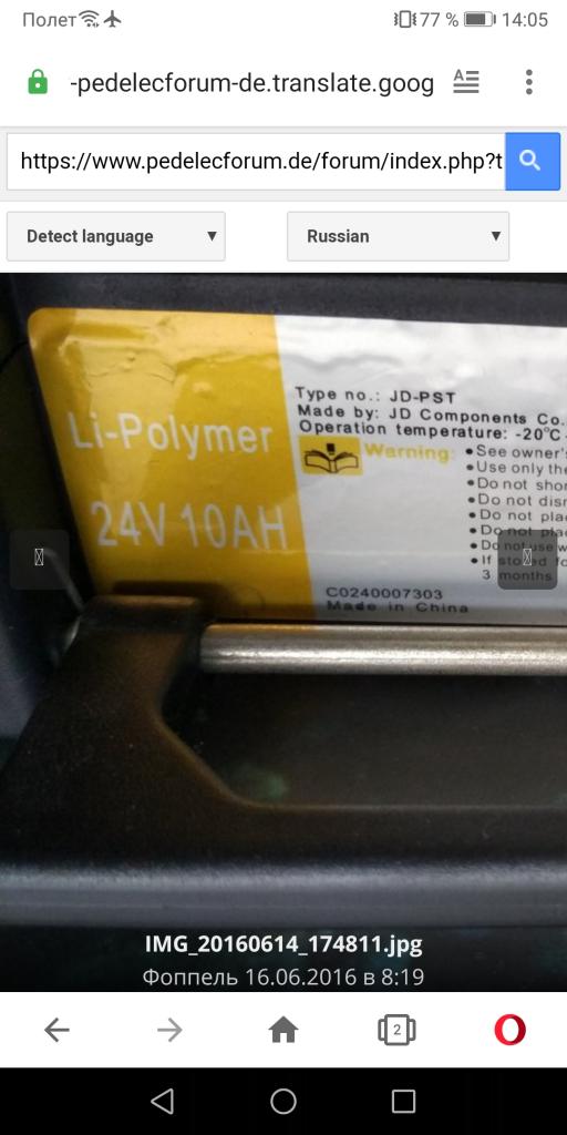

Нашёл я вашу ЛИ-ПОшку.
Батарейка от Эл. вела. В корпусе должна быть ещё балансировочная плата.
А Вы как её заряжаете?
Спасибо за инфу. Найдите её паспорт. Мне она очень к стати, повезло. Ещё не заряжал.
Консультировали на толстые и короткие провода. Меньше будет просадок.
Даю более качественное фото.
"Ышо": Индикация на зарядку появляется на вольтметре (такое уточнение).

Аккумулятор привода на шнурке переднего багажника- сверху. Но, опять везение, он входит и снизу- между щитком и боковыми подкосами:

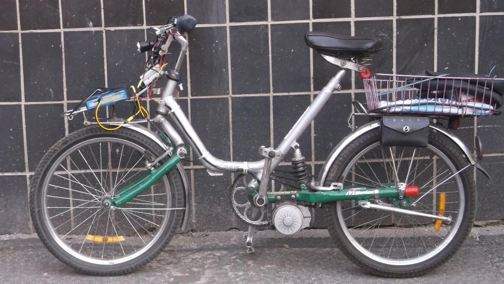

На конкурс 2021: "Велосипед "Синдром" с подвесным электроприводом".
Олегу Белому- спасибо за помощь и:
-показать эту подвеску с правой стороны (см. стр.6,7,8). Там одна цепь привода. Есть специфика- фривил мотора работает на отворачивание.
-мотор коллекторный, с редуктором на 24 В, 250 ватт. Вес 2.5 кг. Не греется. Серийный,
в 2016 году купил его, как б/у, за 990 грн. Есть смысл увеличить ток. Но это уже дополнительная батарея и зарядное устройство. Запас хода- 20 км, при этом использую педаляж дополнительно как на подъмах. так и против ветра. Главная передача (с фривилом), имеет Т46, планетарка имеет Т17. Уже нет проблем уехать за пределы города с хорошим КПД привода. Правда, лучше применить современный 3-х фазник, например, от гироскутера, с фривилом на Т18 и в подвесном режиме. Помогаю такой вариант другу в полной комплектации на его квад.
-сидло и руль заменены на более красивые и удобные.
- фара из налобного фонаря на 2-х литиевых аккумах.
-задний тормоз ободной, Ви- брейк, закреплён с низу. Не нарадуюсь. Его и не видно. Зато и проблем не стало. Накат очень нормальный.
