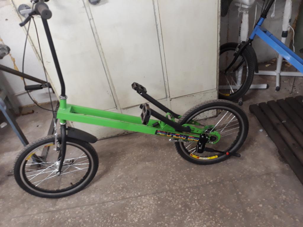

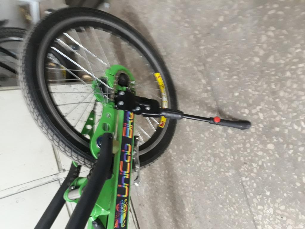

Второе. Сергей был готов мне предложить степпер одной из первых версий, но по утверждению хорошо едущий, и последний из НЕСКЛАДНЫХ. Все серийные теперь только складные. Не китайский.
Ну ведь правда, КРАСАВЧИК! :wink: Чёткий такой... 8) Да Его катать и катать, не слезая почти всё свободное время. :o
Не уже ли через недельку-другую он МОИМ СТАНЕТ? :scared-eek: :scared-shocked:
Я уже почти согласился и обрадовался.
Думаю: "Пока новая модель с возможностью переключаться на ходу, с новой рамой и дисковыми тормозами находится на стадии разработки, я поезжу на этом. А после, передам велосипед маме, для эксплуатации в дачном посёлке и окрестностях. Есть шанс, что сможет кататься".
Но решил узнать по поводу необычной конструкции руля, и выяснилось: рулевая колонка ДЮЙМОВАЯ, резьбовая!!! :doh: :| Ну как так, это же атас полный!
Да и высоченный руль при дюймовой трубе, да ещё и однократно уже подогнутой - никак не может быть пригодным для нормальнлй езды по асфальту, отличному от хорошего, да ещё и стоя.
Вот такой вот облом. Обидно, да? :roll:

Чёткий такой
сравни эти дрищёвые "шатуны" и "шатуны" нового из фоток выше... не боишься, что сломаешь? не даром они массивнее стали.
и? дальше что? ты хоть одну такую сломал? хотя бы видел сломанной?
Мазурчак на такие треугольники переднего привода лепит и не парится - всё выдерживает.
очень даже хорошо будет амортизировать ямки и трешины.
и отлично вопьется тебе под ребра при падении! :twisted:
но, ты всё-же посоветуй Сергею собрать всё на шпильках М16 и болтах М10
Вот уж действительно, память как у рыбки Дори - 30 секунд...
Во-первых, ничего плохого в такой колонке нет, миллионы их катаются десятилетиями без смазки и разборки.
Во вторых, я тебе уже и писал, и показывал фото проставочных колец на рулевой стакан, для установки рулевой 1 1/8, и, соответственно, любой понравившейся тебе вилки.
А вот как руль крепить - или как он сейчас крепится - я бы все же уточнил - там явно не болт с клином. Ну и на безрезьбовую вилку как ты планируешь такой высоченный штырЬ крепить? Тут точно без шпильки на 16 не обойтись..

Там болт с клином. Секретное решение:
винт затягивается СНИЗУ. Неудобно, но революционно. :shhh:
Един, что настораживает: рулевая труба сварена внизу явно встык, от чего руль может и в руках остаться...
Резьбовые колонки... Сколько помню, столько затягивать их БЕСПОЛЕЗНО. Всё равно развинтится а со временем и резьба "съедается". Яркий пример, японский шоссер с SDV: колесо 28" стоило чуть поездить по тротуарной плитке, как быстро развинчивалась.
А тут-то 20"! :doh: Плюс ещё и работа стоя...
