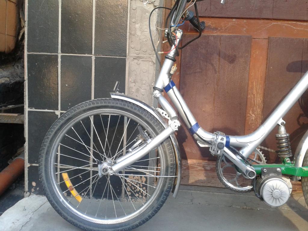

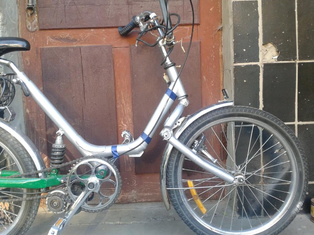

Подрезал буфер (на 6 мм) шарнирной вилки и ДОСТИГ желаемого результата.
Трейл "0" (?). Требуется уточнения по файлу:
-угол руления
-величины трейла и оффсета.
Спасибо Александру, выручил и всем остальным, причастных к проблеме.
Добавлено через 11 минут 20 секунд:
*Угол руления 68* для ВЕЛА с колесом в 20". Мой замер транспортиром.
** Следующее- корректировка руления на "Чоппере" и "...Звезде".
Добавлено через 2 минуты 11 секунд:

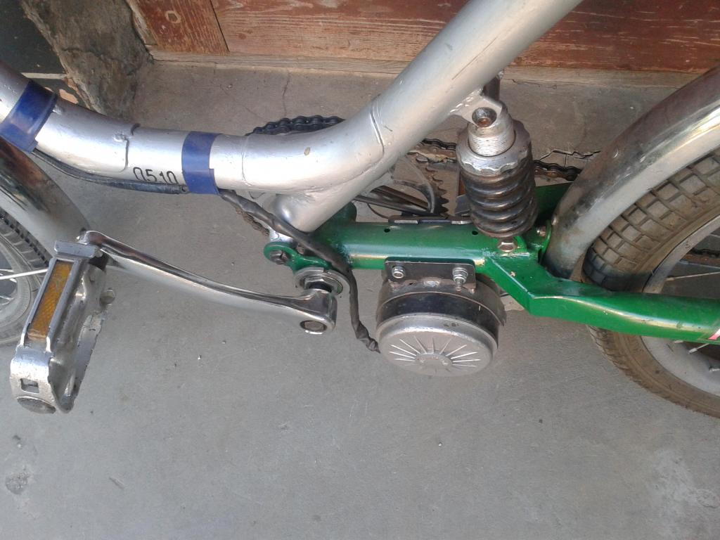

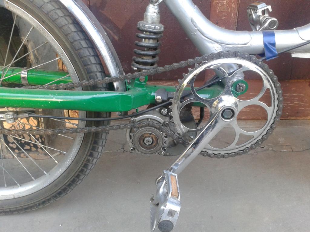

***Показана подвеска привода подвесного мотора на 24 В.
Добавлено через 16 минут 43 секунды:
Крепление мотора:
-со стороны цепи- угольник, наложенный на трубу маятника. Приваренный к спец пластине мотора.
-с левой стороны- вертикальная пластина, приваренная к самодельному полу хомуту, вспомогательно охватывающему корпус мотора.
Добавлено через 21 минуту 7 секунд:
В такой схеме мотор будет крутить не только колесо, но ещё и ноги велосипедиста. С одной стороны, удобно, всегда можно ногой этот мотор притормозить, чтобы сильно не разгонялся, а с другой стороны очень не экономично, да и ногам иногда отдохнуть хочется. А тут получается, что отдыхать ноги будут только при выключенном моторе, хотя вроде бы должно быть наоборот.
 Заголовок сообщения: Re: Комфортабельный велосипед "Синдром". В. Мазурчака
Номер сообщения:#123  Непрочитанное сообщениеДобавлено: Вт сен 04 2018 13:50

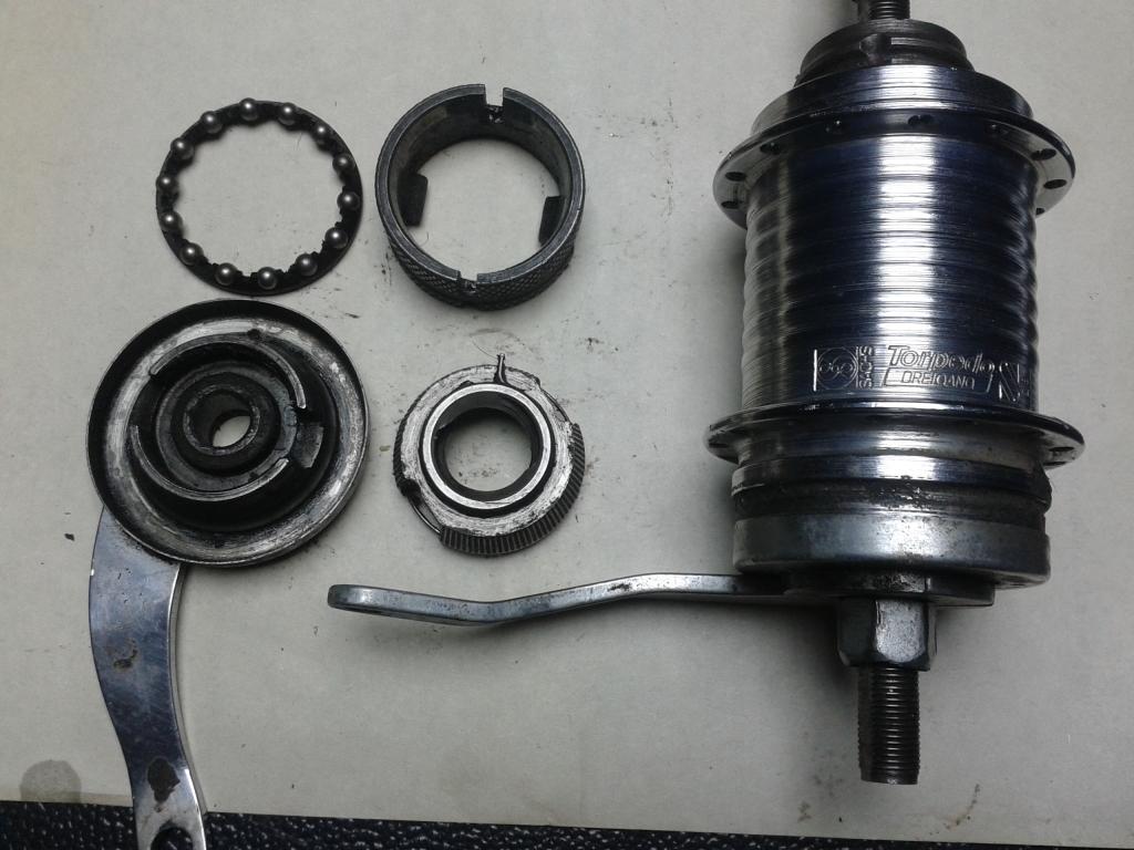

Этот недостаток присуствует. У меня есть ПРИВОД С ФРИВИЛОМ, но тогда не будет заднего тормоза. РешаЕМ ПРОБЛЕМУ разом.
Добавлено через 7 часов 38 минут 56 секунд:

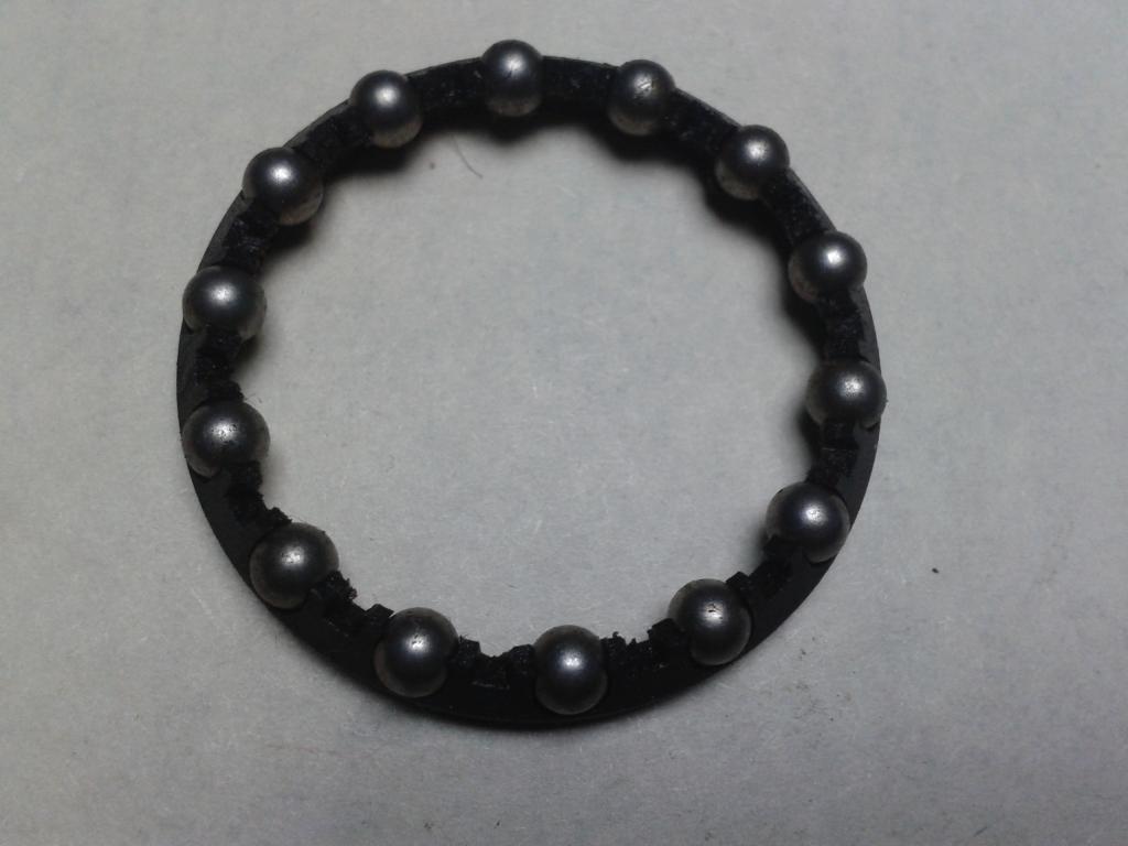

Новая ТЕМА:
-разработать РУЧНОЙ тормоз на принципе тормозной планетарной втулки "TORPEDO"
-торможение сектором (часть окружности) с уложенным в канавку тросом
-слева детали со втулки, справа сама втулка.
РУЧНОЙ тормоз втулки должен заменить ДИСКОВЫЕ тормоза.
Параметры:
-втулка алюмин с армированным стальным вкладышем Ф 47 мм
-подшипник на 12 шариков Ф 4.66 мм, сепаратор пластиковый (для Флюра)
-тормозной барабан, снятый со втулки
-конус с насечкой, снятый со втулки
-сектор со встроенным шарикоподшипником, свой
-ось втулкии использовать целиком (планетарный вариант)
-крышка левая своя, но с рычагом планеторки и со встроенным сектором
Добавлено через 4 минуты 46 секунд:
Детали втулки.
Добавлено через 3 минуты 3 секунды:
28900 просмотры.
Последний раз редактировалось Mazur4ak Чт сен 13 2018 05:41, всего редактировалось 2 раз(а).

Очень много втулок с поржавевшими сепараторами стают не работоспособными. Рассыпаются подшипники.
Нужен ПЛАСТИКОВЫЙ сепаратор.

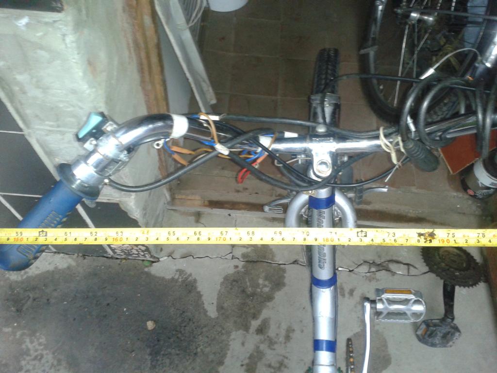

"О" трейл- КАТАЮСЬ с упованием, при повороте, например, влево, могу оглянуться, не теряя равновесия. Если бы не вынужденный годовой синдромный аспект, то и не было бы такого яркого результата.
ВОПРОС:
-если трейл перейдёт в минус, что тогда?
-какие должны быть параметры руля?
Мой глубокий руль почти без выноса, подлежит замене, а кисти рук находятся с зади рулевой, что не конструктивно, стало очевидным уже теперь,
Хочу посмотреть вид с верху современного руля. Скиньте сюда.
Вы на руль упираетесь или тянете за него?
И то и другое. Без этого никак. Но...
При проектировании расстояние от рулевого штыря до середины седла (половина его длины) выбиралось стандартным (585...600 мм).
А при комплектации поставил рулевую, какая попалась. В итоге посадка моя примитивная. И если заменить штырь на "с длинным выносом", то это будет первый этап изменения посадки.
Даю фото руля, где у него грипсы находятся сзади рулевой.

Если за руль тянуть, сейчас всё хорошо. Если упираться, то лучше ставить вынос подлинее, да.
Впрочем, если расстояние небольшое эффект не выраженный, и лучше ориентироваться на удобство посадки в первую очередь - при сильном наклоне вперед может спина заболеть, например.

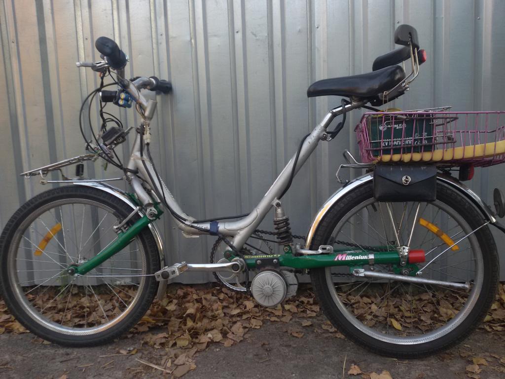

38745- просмотры. Новости:- нагрузил "Синдром" аккумуляторами (2 шт. 10 кг) и ПОЕХАЛ на педалях в авиагородок до друга Гоменюка Геннадия (в гараж), за помощью монтажа электро схемы.
Очень оперативно он скрутил, соединил компоненты, и схему запустил навесным монтажём. Я был подручным.
Всё заработало. Я проехался, газуя. Перекусили, довольные.
Но схема была не отключаема.
Добавлено через 9 минут 21 секунду:
Я на радостях стал монтировать выключатель:
Добавлено через 16 минут 22 секунды:
И КОРОТНУЛ контролер. Соединили помимо, доехал домой (4 км) эпизодично включая электропривод. Шум редуктора и цепи не радовали. Но при включении пришлось разгоняться до 15 км/час.
На веле изменена посадка (заменой руля и выноса) и введена опора низа спины (окантовка ягодиц). УСЁ ОЧЕНЬ НОРМАЛЬНО, но "со слезами на глазах".

Мне кажется что посадка плохая, я б так долго не проехал.
Номер сообщения:#136  Непрочитанное сообщениеДобавлено: Вт окт 08 2019 10:58
Да, Александр, нужно привыкать. Животик мешает, если имею 80 кг. Может заменю вынос руля. Но есть и побочные проблемы- 10 кг аккумов на багажнике махают в стороны при наборе педаляжом. Думаю опустить их на бока, или заменить на литиевый комплект.
Вскрою контроллер для осмотра дорожек на плате.
Потеплело. А в среднем +10*было. Сделаю новое фото и в другой экипировке.
Не угадал. Похолодало по всей Украине до +5* по утру.
