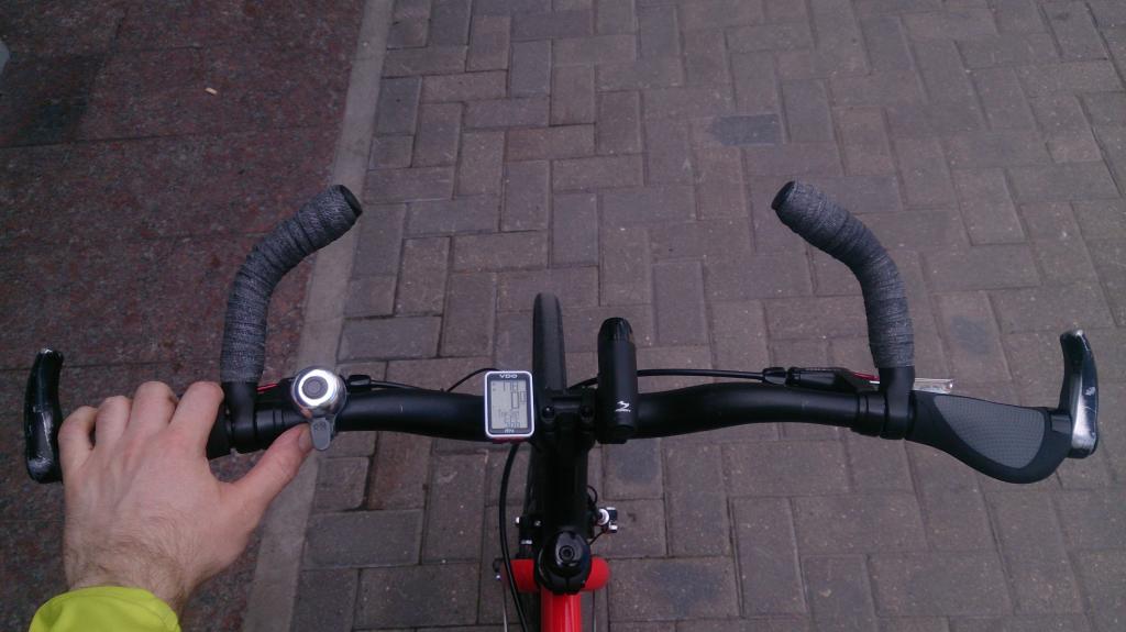

Мой любимый МПО "Электромонтаж", и моя любимая х/б ленточка...
Сегодня, по пути на обед, реально чуть не убрался. Еду на рогах в обтекаемой позиции скорость 35, и вдруг выруливает зеленоглазое ускоглазое, *лять, такси. Хочу слезть с рогов и взять тормоза, как чую, что руки по гладким рогам заскользили.
Рефлекторно хотел остановить ноги, но разумеется получил рывок по связкам. Будь я не в контактах, мог бы разложиться знатно...
Покушал, сгонял в Э/М и купил ленточку для рогов...
