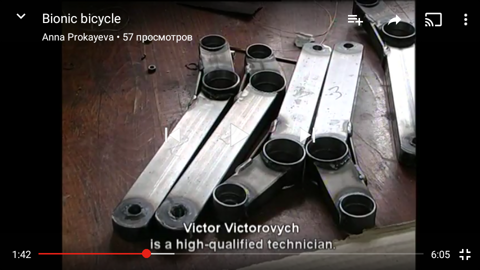

Вопрос к Dim. Что не так с подшипниками, в конструкции велосипеда? :?: :?: :?:
Шарниры шатунов испытывают большие осевые и радиальные нагрузки, поэтому я и спрашивал, какие там стоят подшипники и сколько их.

Откуда информация, что они "большие, закрытые, широкие, доступные"? Может вам и номер их известен, чтобы уже никаких вопросов не возникало?

И ещё хорошо нагружены на излом по причине консольного крепления педали. Если подшипник там один, я ему не завидую. А если их два, то непонятно, как они там уместились, шатун не слишком широкий.
Номер сообщения:#112  Непрочитанное сообщениеДобавлено: Ср мар 06 2019 14:02
Двухрядный вроде должен поместится, но тогда шатун будет по радиусу гулять. Может, пара 7-миллиметровых?

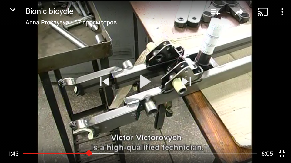

Судя по видюшке, там много места:
Кстати, интересная геометрия шатуна, короткий задний треугольник с перемычкой + ось колеса... на вид достаточно жесткая конструкция, несмотря на (вероятно) обычную нежесткую проф.трубу:
Самым "гнущимся" местом можно было бы посчитать сам шатун:
...но он довольно короткий и частично "уравновешивается" цепями.
На вид будто бы нагрузки на изгиб меньше, чем на классические шатуны (особенно левый). Вопрос весь в жесткости и податливости исходного материала... но даже усиливать что-то на первый взгляд не вижу смысла - все очень короткое и итак куча "распорок". Вес, правда, конский...
Кстати, если увеличить базу, сдвинув колесо назад, то можно уменьшить ширину шатунов (q-фактор), переместив привод цепей наружу шатуна. Возможно даже задний треугольник не потребуется исиливать от изгибов, хотя и это совсем не сложно.
Вообще, создается впечатление, что хорошенько проработали конструкцию при условии весьма простого материала.

А что вы так нервничаете? Подшипники тут при том, что они меня заинтересовали, и я попытался уточнить этот вопрос у производителя ещё год назад. Это что, запрещено? Потом Модулятор спросил меня про про подшипники, а вы зачем-то влезли в чужой разговор, но ответить на вопрос не можете и устраиваете истерику.
Да, теперь места стало заметно больше. Да и диаметр оси вроде увеличился.
Когда я задавал этот вопрос, было вот так:
А теперь стало так:
Мне тогда показалось, что это место долго не проживёт, видимо они в этом убедились на практике.

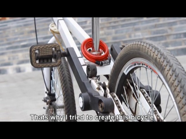

Первый файл. Интересуюсь ЗАДНИМ КОЛЕСОМ, как устроена втулка? Может взята готовая. Видел подобное, но не вникал.
