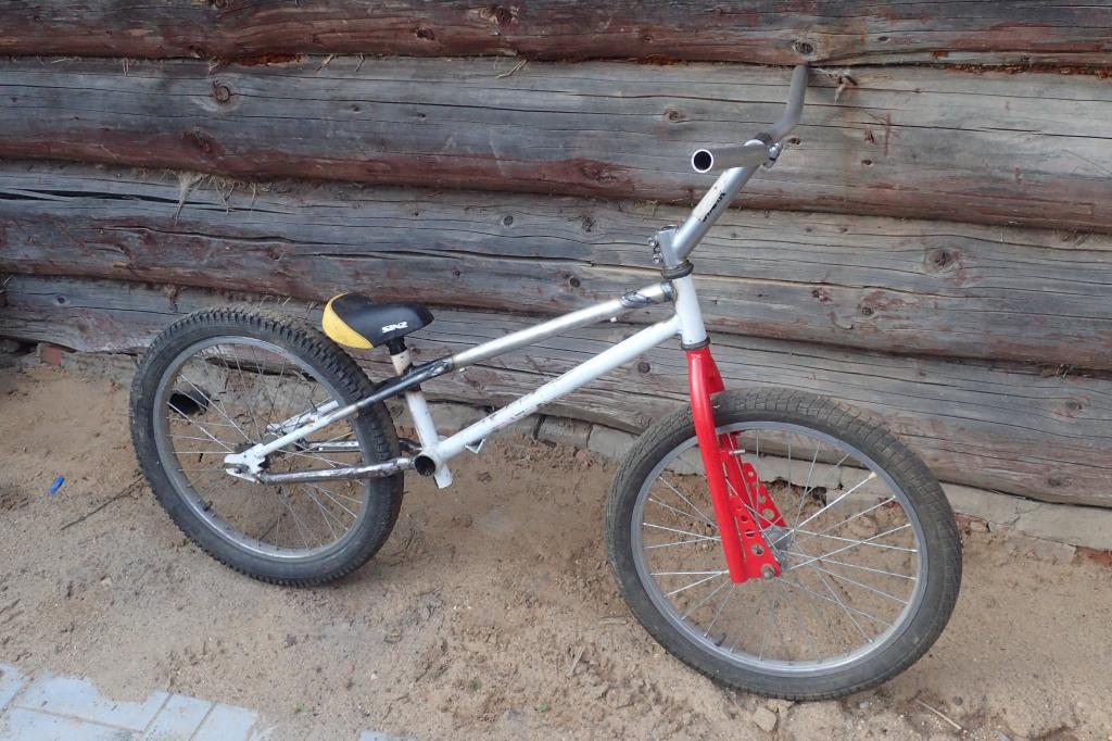

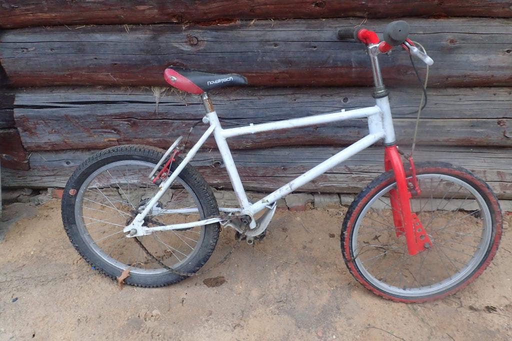

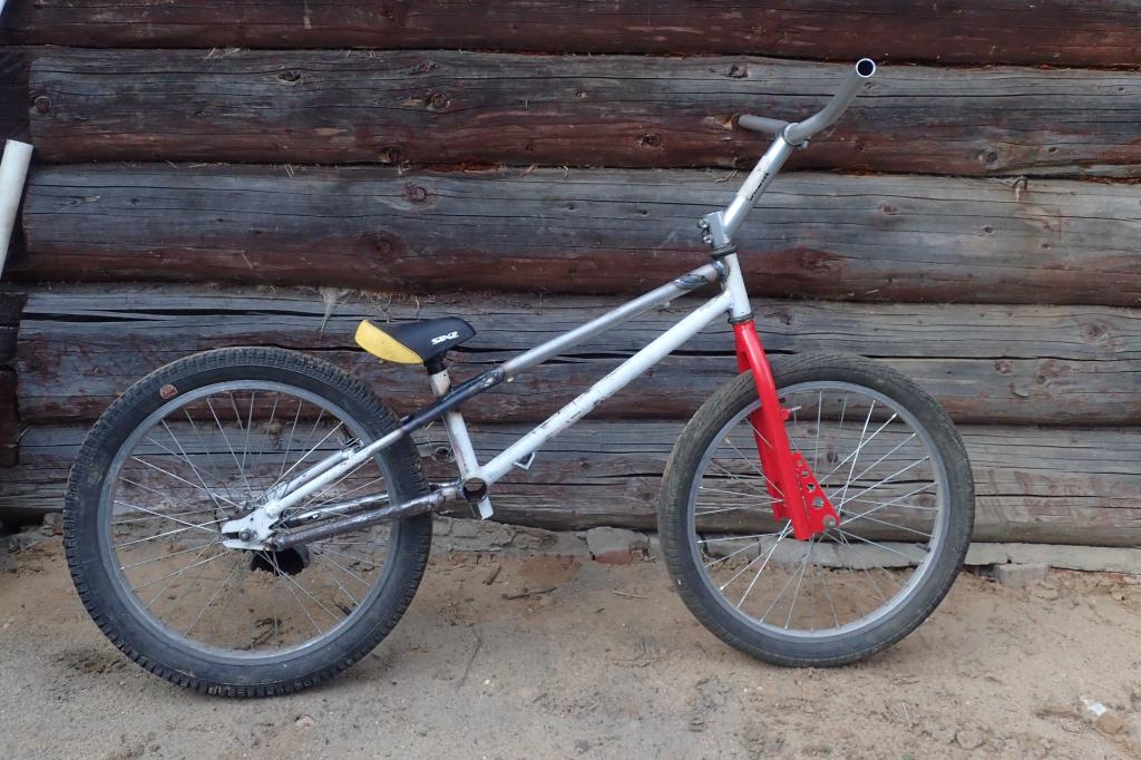

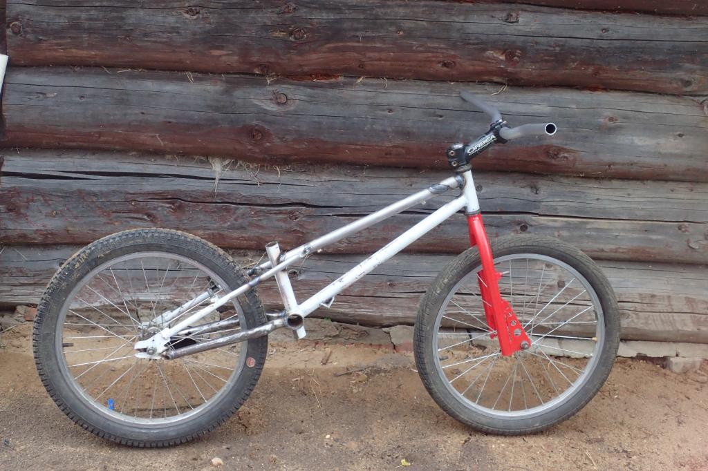

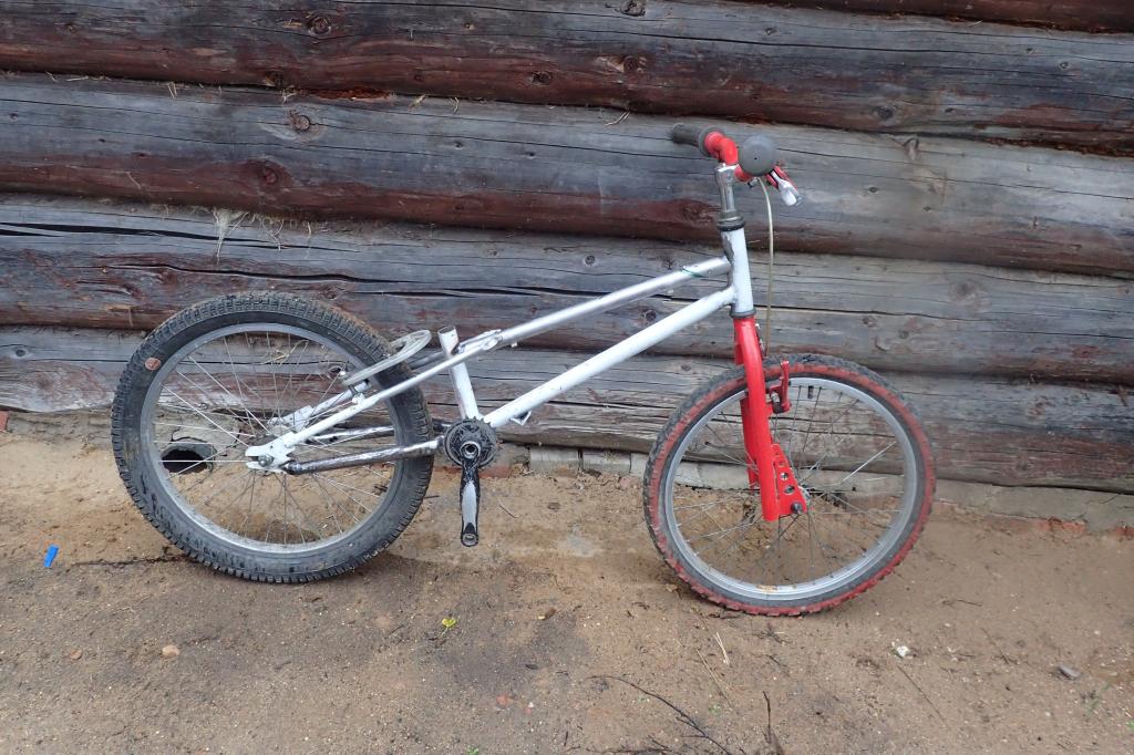

"Кросса"! Помните, первый советский ВМХ? Донор выпущен в 90-х, а в начале нулевых, на самой заре появления триала в России, когда триальщиком мнил себя каждый второй, обзавёлся первичными половыми признаками мода - нормальными вибрейками, бэшью, мощными гориллами. Тогда же на нём стоял и расширенный руль (из дорожного советского) и длинный вынос, вставленный в советскую вилку через самодельный переходник.

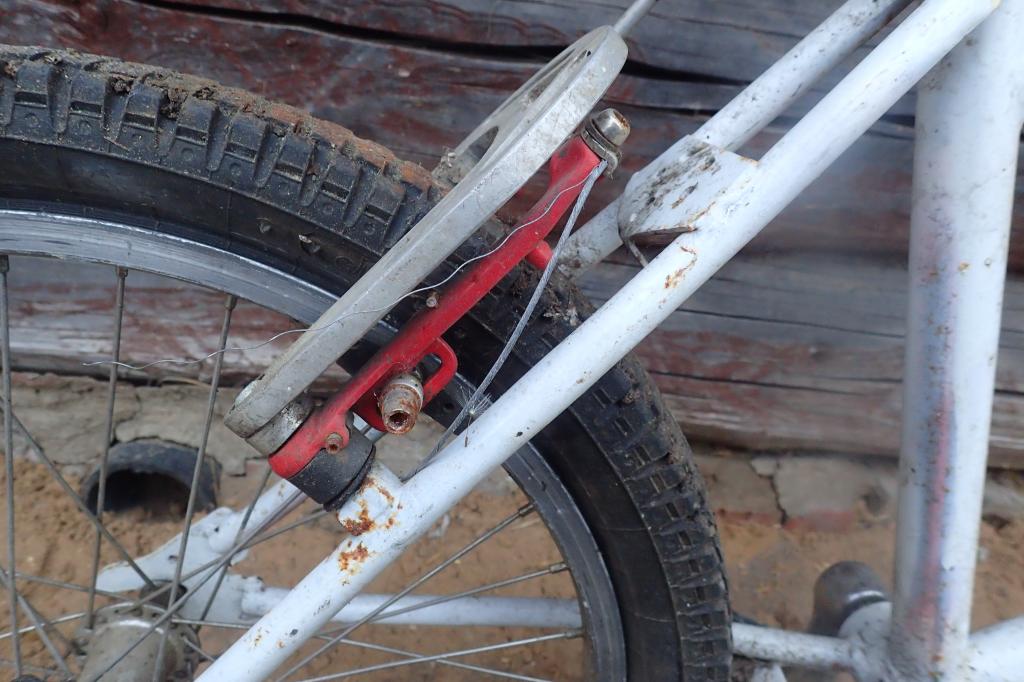

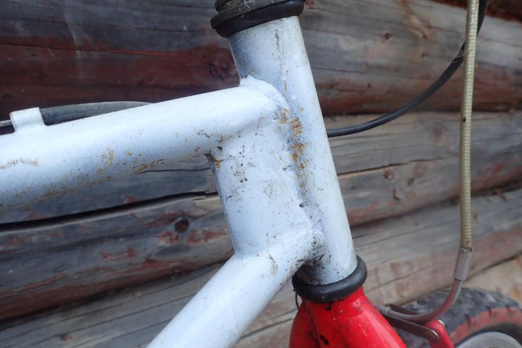

Через какое-то время этот велосипед был заброшен (т к что-то делать на нём сложнее баланса на жёрдочках и вставания на заднее, если повезёт, было невозможно) и превращён в просто детский гостевой велосипед - с передачей "чтобы ездить" и маленьким рулём. О триальном прошлом напоминали только дерзкие красные вибрейки и ручки Monty, и не каннибализированные бэшь и гориллы. Потом и этот вариант тоже был заброшен. и долгие годы висел на крючках в том или ином хранилище. И вот в новой мастерской, которая теперь уже насовсем, внезапно! пришёл его час, а что что он полуразваленный в огороде валяется.

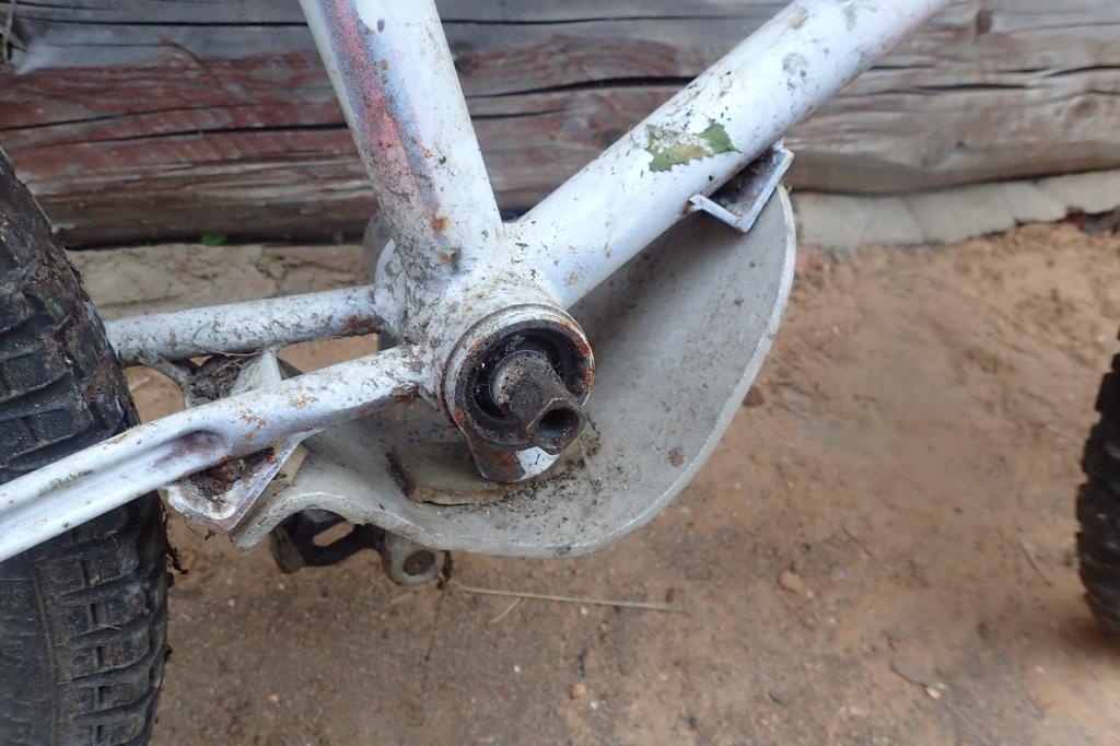

Все модификации делались задолго до появления у меня сварки, делал мой учитель, всё паялось латунью. Даже зачем-то усиление рулевой колонки.

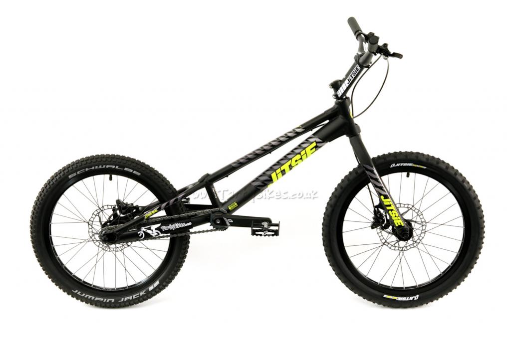

А вот JITSIE VARIAL 920 KIDS - это вполне то, на что можно опираться.
Нам нужна база, высота каретки, рич, стек - ключевые параметры нгеометрии.
Итак, вот что нам говорят об оригинале
Wheelbase: 920mm
Chainstay Length: 350mm
BB Rise: +55mm
Headtube Angle: 71.5°
Centre of BB shell to centre top of head tube: 535mm
Reach: 384mm
Stack: 375mm
- Bottom bracket height (centre of BB axle from the floor): 310mm
- Centre of end of handlebars to floor: 885mm
- Centre of bottom bracket axle to centre of handlebar / stem clamp: 665mm
У Кросса, что интересно, перья тоже 350 и каретка +50! Но передний треугольник выше и короче. Не разрезав нижнюю трубу, длиннее мы его не сделаем, но тогда уже проще новую раму собрать, смысл. А вот с высотой есть гре поиграться. Также я принял решение отступить от геометрии оригинала и уменьшить задние перья. Оказалось, что на детских модах перья такие же (350) как и на взрослых, только ниже каретка - +50 вместо +90, а 350/90 это практически олдскульная геометрия, "на которой ничего невозможно сделать" - и её детям, которые только учатся, пихают. Зачем? Унификация ради боли? Я полез изучать геометрии других детских экстремальных велосипедов, и на детском стритовом нашёл перья 320 - а что, так можно было? В итоге принял решение перья на 30 мм укоротить. Велосипед будет легче на жопу вставать. Вкупе с более коротким ричем получится наверное в принципе велосипед "чуть поменьше". Западники свой позиционируют под рост 115-150 см - с 6 до 11 лет чтоле, не дофига?, ну наш будет до 140 см.

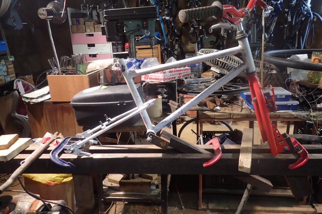

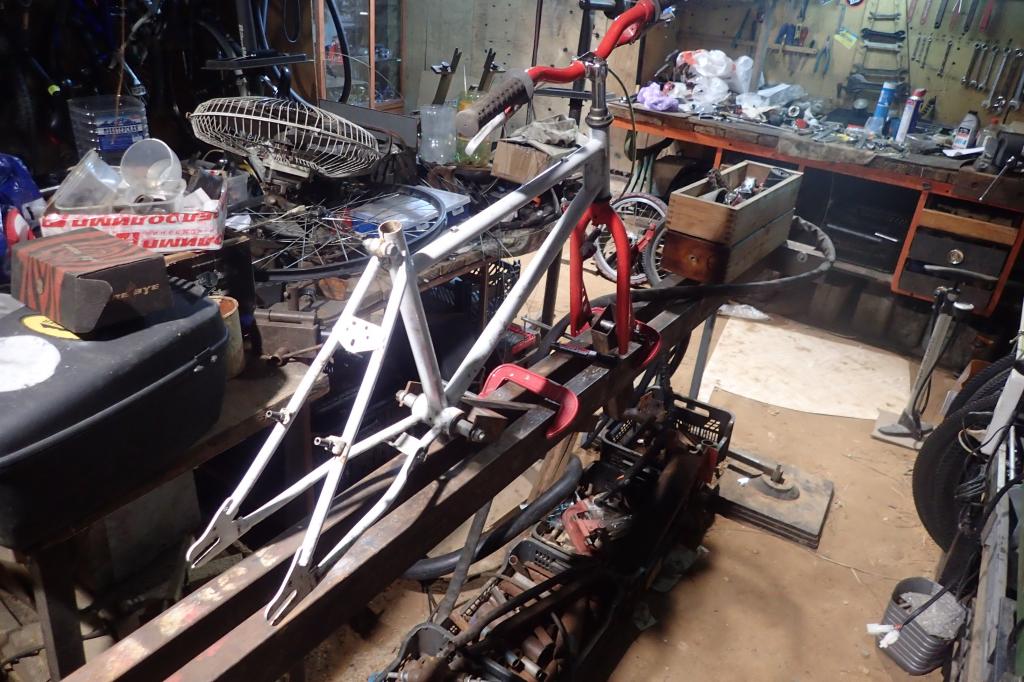

Пора в стапель.

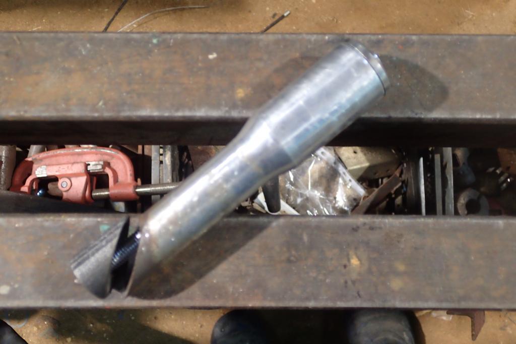

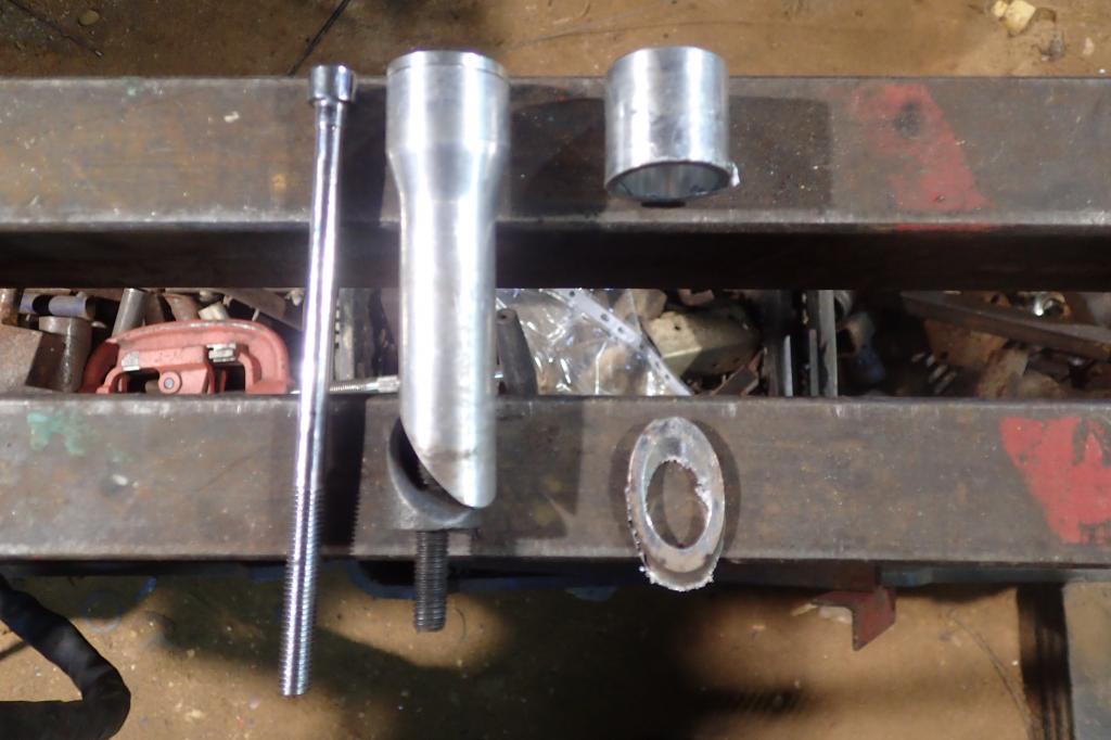

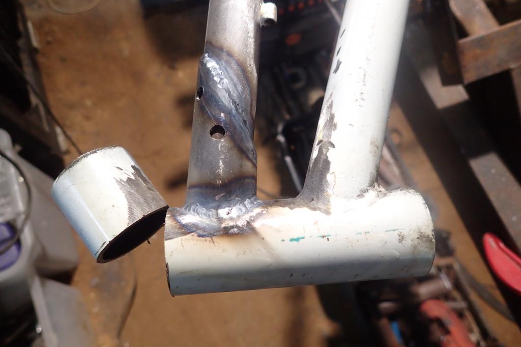

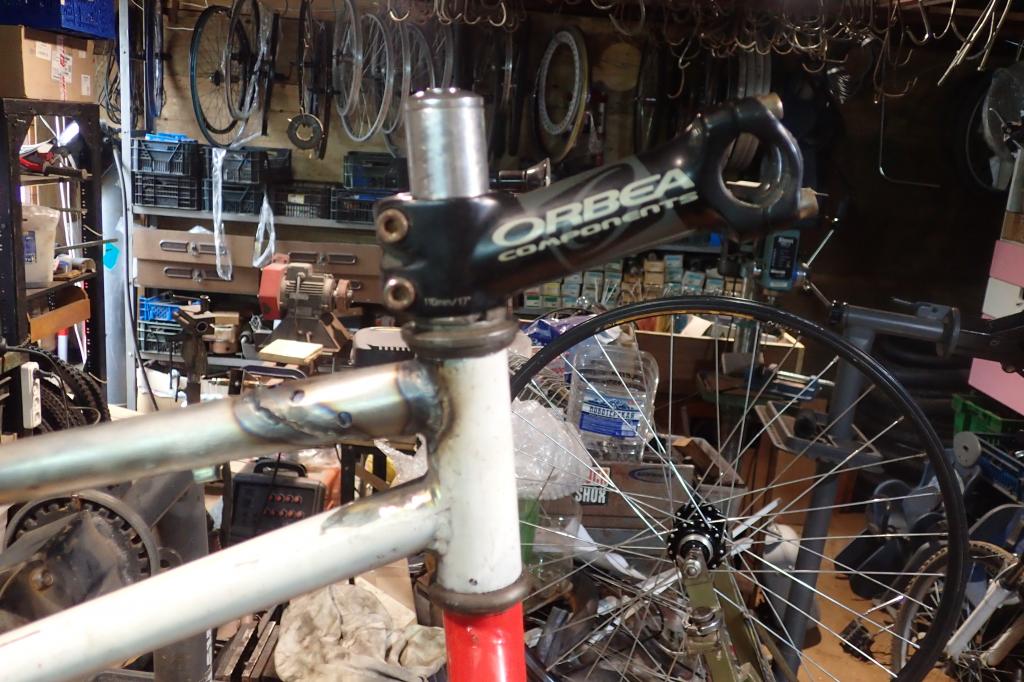

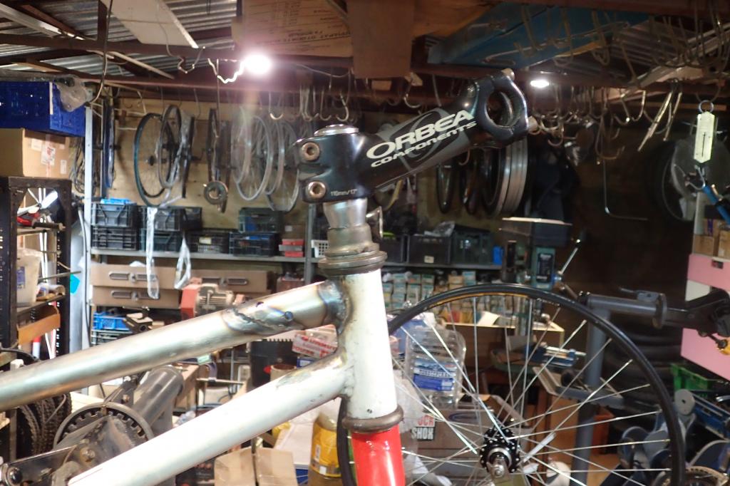

После долгого-долгого раскроя и примерок пришла пора всё заварить и выкатить посмотреть, что же вышло. Длины верхней трубы не хватило, и я надел на неё кусочек отрезанной подседельной трубы, благо они прекрасно вставляются друг в друга, и выдвинул до нужной длины. Получилось отлично. Дальше пришёл черёд рулевой колонки. Как мы помним, эта рама выше чем нужно, поэтому стэк можно уменьшить занижением рулевой колонки. Отрезал кусок, отторцевал, развернул посадку под чашку. Здесь остается советская рулевая, она отличается от обычной 1" тем, что она метрическая 25 мм, а не 25,4. И диаметр посадки в раму тоже чуть больше. Чашки обычной 1" будет болтаться. Конечно, железный вынос от стелса отправляется ну не фтопку. но на что-нибудь прогулочное, а его место займёт переходник с 1" резьбовой колонки на 1 1/8. Но всё равно получается башня какой-то неимоверной высоты. А что если... Да, вынос садится на верхнюю гайку рулевой! Там зазор где-то 0,3, надо будет вложить прокладку. Поставил первый попавшийся кантрийный вынос примерить - да, занизили рулевую существенно.
Также очень важный момент - т к вилку тоже пришлось обрезать, пихать в неё переходник на какую угодно глубину не получится. Моя стандартная технология укорачивания (или наращивания. кому что) резьбовых (и не только) вилок - это разрезать и сварить рулевую трубу посередине рулевой колонки. Разумеется, это делается не встык, а с бушем на сварочных заклёпках. Причём сильно вниз буш ставить нельзя - там рулевая труба утолщается и внутренний диаметр уменьшается. В итоге участок рулевой трубы до утолщения получился совсем небольшой и всё получилось впритык, пришлось и адаптер обрезать и буш делать минимальный и выгадывать буквально миллиметры. Но собралось.
Найден ответ на вопрос, почему дюймовые советские колонки у ветеранов не развинчиваются? Типо, шаг витков меньше плюс металла больше?

Колонки никакие не развинчиваются, если они затянуты с надлежащим моментом.
Односкосный клин не лучшее решение, но тут оно безальтернативное - если только не перепахивать всю колонку и вилку на дюймовую безрезьбовую. Если это будет разваливаться и проект взлетит - тогда это будет иметь смысл. Сейчас же интересно посмотреть, как вынос будет частично обжимать переходник, а частично - гайку рулевой.

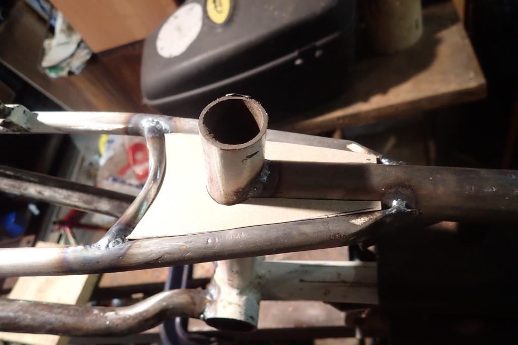

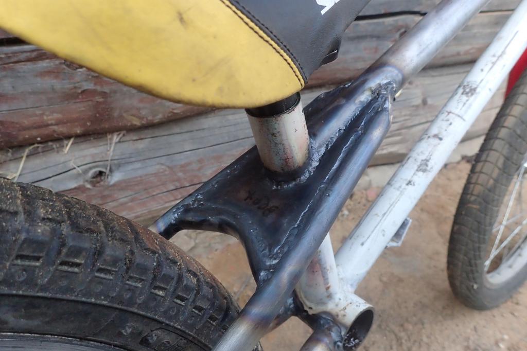

Чтобы прикрепить верхние перья, не придумал ничего более умного, нежели просто вварить лист металла сплошным швом. Но мостик между перьями всё же вставил - сделанный из старых нижних перьев. Нашёл вынос Старк - железный, сцкнх! Кто помнит такие? Он ещё и под руль 28,6 - пришлось вставлять переходник! У меня было два, один я распилил на другой проект, а этот вот дожил. И мини-сёдлышко нашлось, это от какого-то малышового самоката. Получился весьма дерзкий видок!
Вопрос - между нижними перьями вварить такую же пластину или забить?
