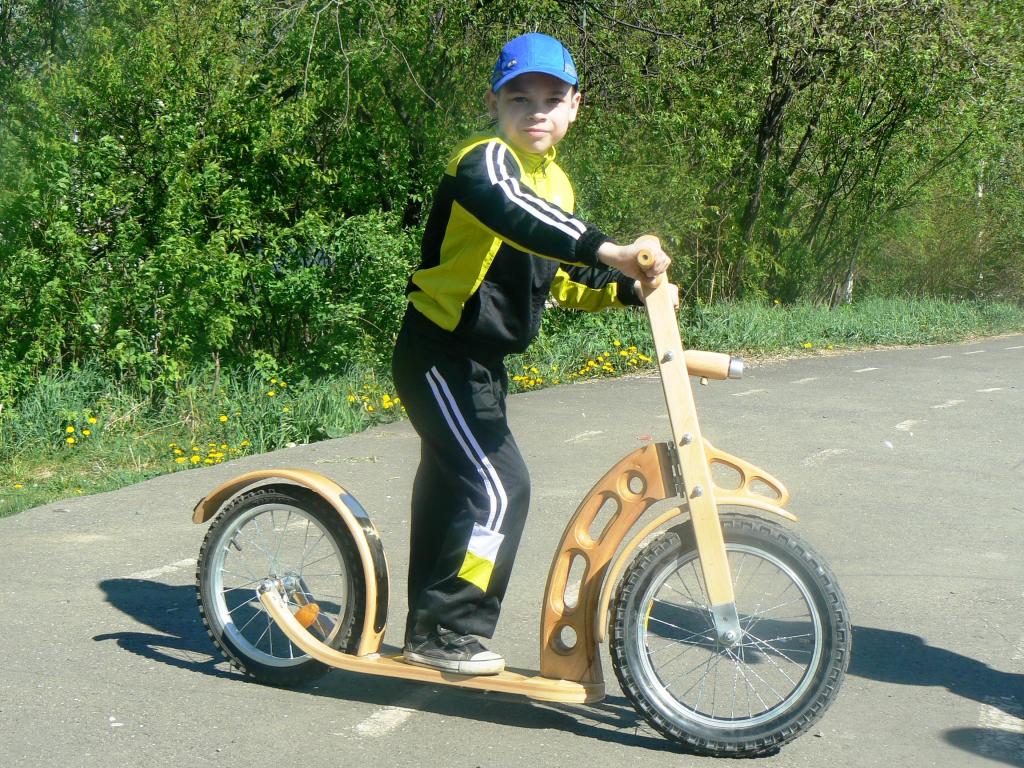

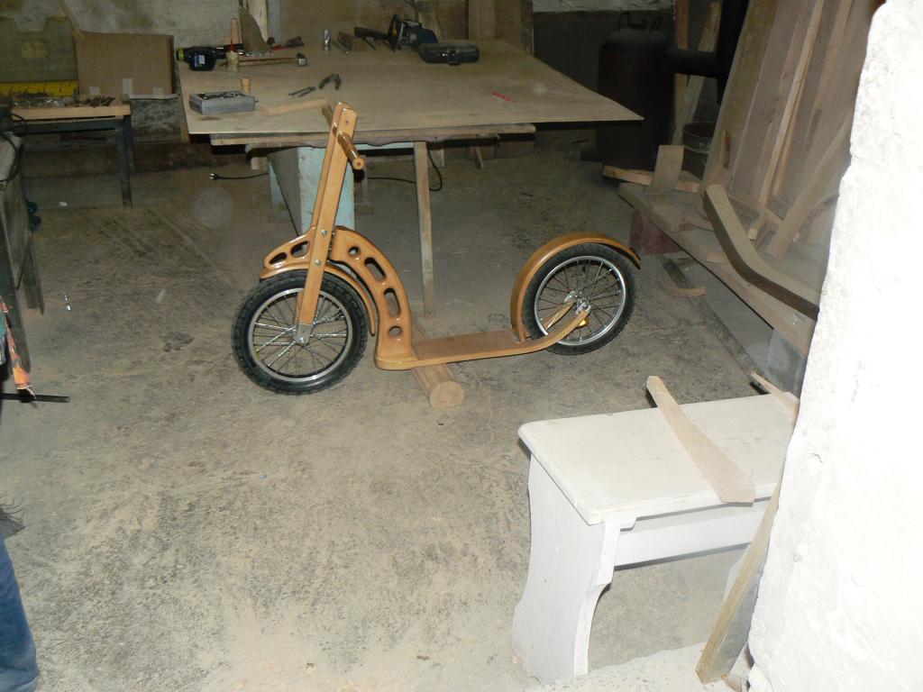

Давно собираюсь сделать деревянный веломобиль.Но начал по принципу от простого к сложному.Сначала самокат,потом велочоппер,а потом уже и веломобиль.
Самокат на 16 дюймовых колесах,материал-бук.Предназначен для внука-первоклассника,но на испытаниях легко выдержал вес взрослого человека.Фото процесса не делал из-за отсутствия на тот момент фотоаппарата.

Круто! Именно дерево, не фанера? А можно еще подробнее про рулевую колонку - как сделана?

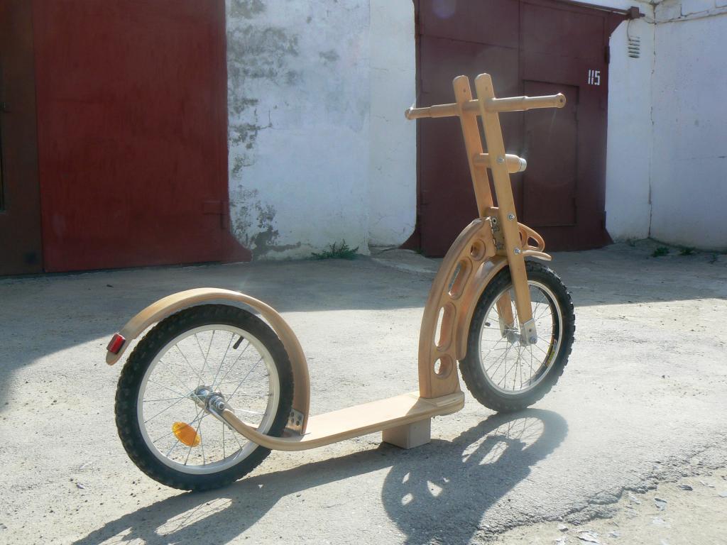

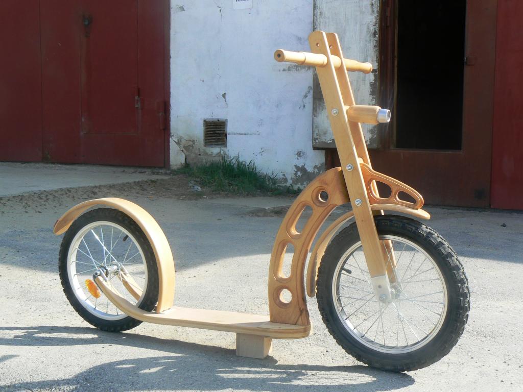

На оконных навесах с самодельной осью.
Добавлено через 6 минут 8 секунд:
Сама колонка из двух буковых стоек 48х16мм.,Буковая вставка для крепления навесов 120х65х22мм.Руль на шпильках с соединительной гайкой внутри проставки.Можно легко раскрутить и переставить на др.высоту.Фонарь велосипедный,одет в буковый корпус,закреплен на круглой проставке.
Добавлено через 2 минуты 39 секунд:
Крылья выклеены из буковых пластин толщиной 3-4мм. в 4 слоя.

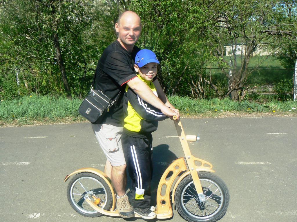

Добавлена накладка на заднее крыло,проведены ходовые испытания.Внук доволен,сын еще больше доволен.Получился самокат трех поколений.Надо будет облегчить.Внуку на третий этаж заносить тяжеловато.

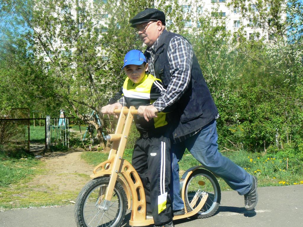

классно!
на последнем фото колеса в разных плоскостях... или это ракурс такой?

По-видимому руль слегка повернут.Колеса регулируются.

flur73, скорее всего. тем более основной вес как-раз около перьев.

Ничего там не гуляет.Нагрузка втрое от проектной.А максимальный изгиб(макс.момент)в первой трети деки от кронштейна.Но его заметно было только когда длина опоры кронштейна была в два раза меньше. По идее дека должна амортизировать в пределах2-3см клиренса.

Видно что колесо под таким весом изогнулось вправо. Все-таки самокат по видимо-му преимущественно детский, не для взрослых дяденек... :D :D

Технология простая.Берутся 4 3-хмм.рейки,намазываются клеем ПВА и прижимаются струбцинами к шаблону.После высыхания выпуклая сторона рейки скругляется фрезером,шкурится и покрывается лаком.Как выклеивают обручи не знаю,не пробовал. Обода скутеров,велосипедов,мотоциклов штампуются,а не выклеиваются из древесины.Сравнение некорректно.Заднее крыло является тормозом. Если поставить сиденье(не на тормоз,конечно) это будет не самокат,а велобег. Подножку действительно надо будет доделать.Деревянные колеса нецелесообразны.Хотя техническая возможность имеется даже на деревянные оси.И это не уменьшенная копия и не детская игрушка,а обыкновенный самокат.Фишка в том,что он конструкционно сделан из древесины.Это,если не ошибаюсь,первое транспортное средство из древесины от участника форума(фанерный трайк Дениса Силантьева на фоне его прекрасных работ я считаю просто шуткой).В планах - см.начало поста.
