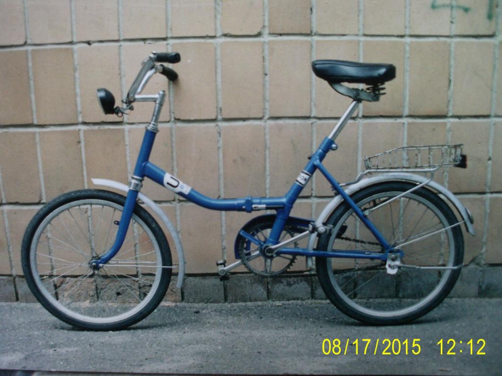

Вытащен из-за бытья обрезанный, в свое время, велосипед "Аист+Маз" (Маз- Мазурчак), показанный в этой теме:
Добавлено через 28 минут 15 секунд:
Он 21.07.16 поехал в Киев в месте со своей наездницей Людмилой. В августе ему исполнится 15 лет (его переделке).
Мне пришлось довести его до кондиции:
1. Выровнять правый шатун (чиркал);
2, Натянуть цепь, но колесо стало тереться под багажником о щиток (устранил еле-еле);
3. Устранил подгибы переднего щитка и защиты цепи;
4. Накачал (своим электронасосом) переднее колесо-2.5 атм, заднее-3 атм.;
5. Прокатился- удивился (сам едет), одна передача 46:16;
6. С чего бы это? Скорее развеска. Буду анализировать. Это серъёзно. Лучше едет "Синдрома", и легче его. Вот какие неожиданности. Я также перегонял его из села в Полтаву и заметил его накат, а в шинах было передн.- 1.0 атм., заднее-1.5 атм;

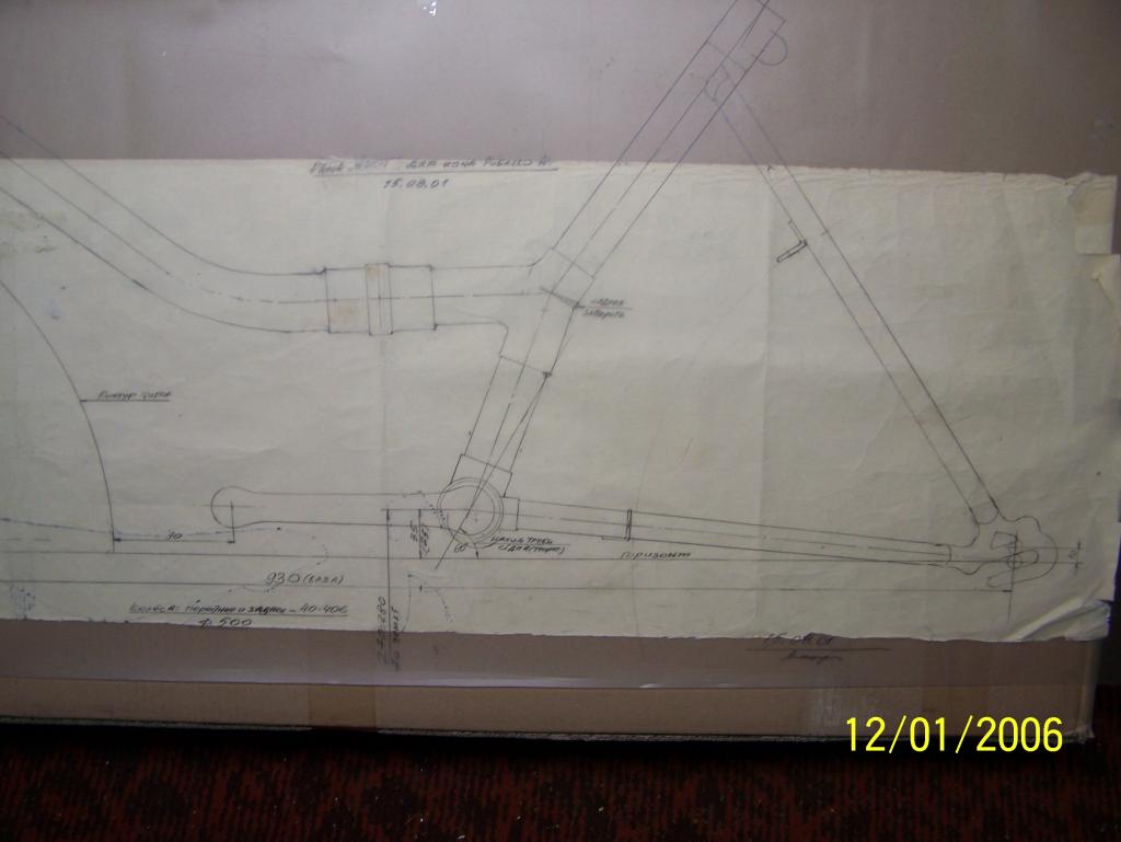

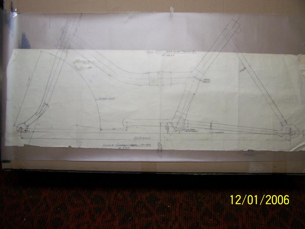

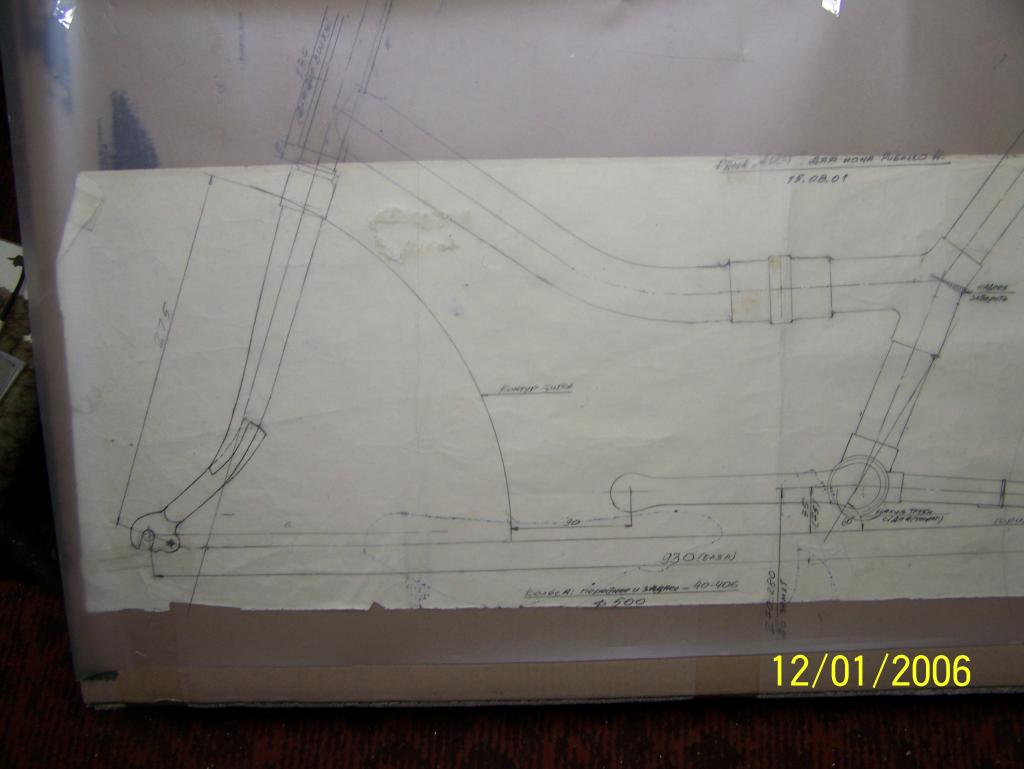

7. Даю чертёж рамы.
Добавлено через 45 минут 19 секунд:
Чертёж рамы "Аист+Маз":
Добавлено через 22 минуты 43 секунды:
Неумею снимать чертежи цифровым Kodak Z650. Если нужно, попробую навести маркером и отсканировать в полиграфии.

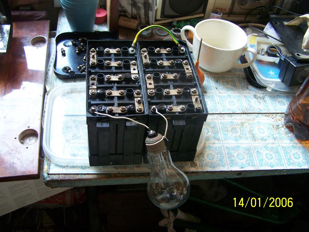

К посту №82. Сосед принёс дистилированную воду и щёлочь, чтоб у меня всё получилось. Сам он не в состоянии заниматься восстановлением аккумов.
1. Два аккума: снял крышки, помыл в тёплой струе воды, чистил щёткой электроды.

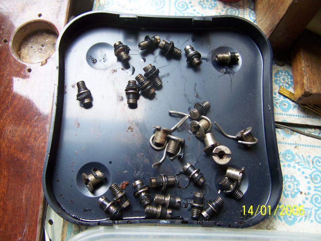

2. Выкрутил по 10 мет. пробок (на них рез. трубочки-клапана). Часть рез. уплотнительных колец разрушены перетяжкой.
3. Слил электролит (доливал раньше).
4. Аккумы были заряжены отдельно и рязряжены по реком. сайта (до разборки).
5. Они в последовательном включении (26В, нагр.2.15А, лампа 100Вт) показали через 2 часа 22.6В; а через 3 часа-21.5В.
На полную разрядку потребовалось 7 часов.

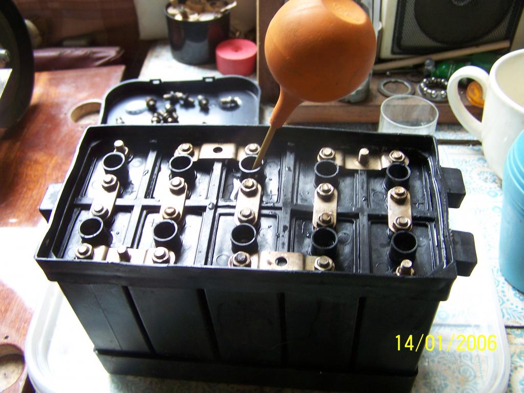

6. Залил банки дисцил. водой мини грушей с трубочкой, которая входит до пластин (иначе не залить) и проверил напряжение- есть ли оно. На удивление, мультиметр показал 12.47В...12.57В при токе 9.5А с падением до 5.5А (коротк. замыкание).
7. Сейчас оставлены на 12 часов пропитки.

10НКП-10 на профилактике:

Разряд на воде:
Комментарий к файлу: В верху кюветки клапана.
Комментарий к файлу: Разряд на воде. Сел через 5...10 мин.

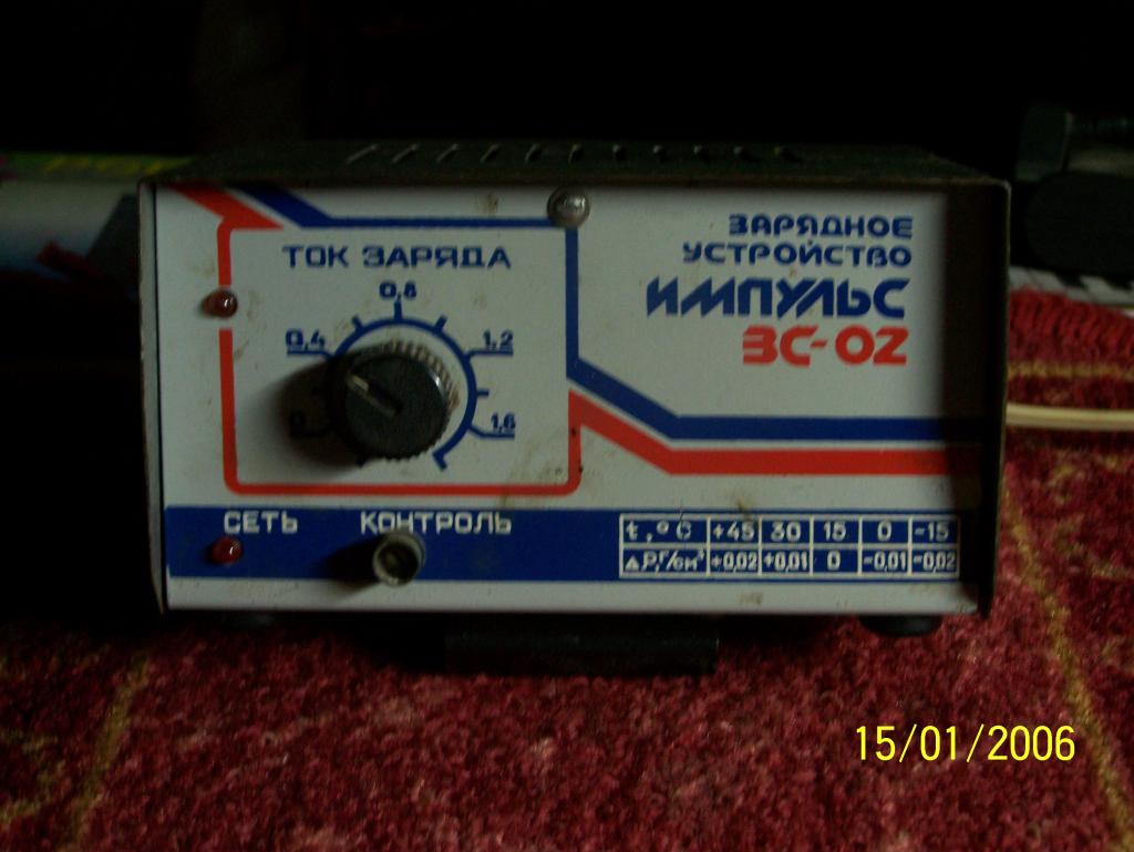

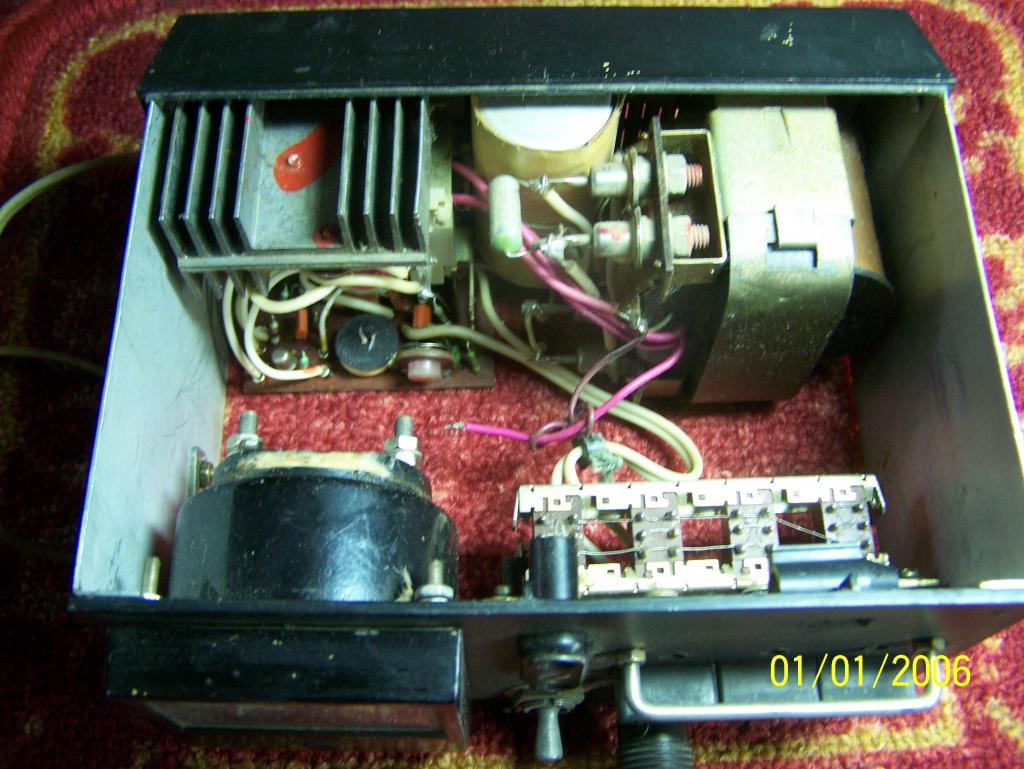

Имею импульсное зарядное устройство "ИМПУЛЬС ЗС-02" (Времён СССР). Управление током во вторичной цепи (2 тиристора и схема управления). Служил исправно много лет, заряжая всякие аккумы до 12В. Сейчас глючит.
Помогите со схемой. См. файл.

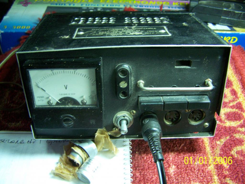

Под утро стрельнул электролитический
конденсатор на плате зарядника (200Мкфх16В). На плате есть регулятор напряжения (до 19В). Этот блок я использовал, как универсальный, но не доделал (в самодельном корпусе), и только теперь он затребован.
См. файл:
Добавлено через 13 минут 55 секунд:
См.файл блока:

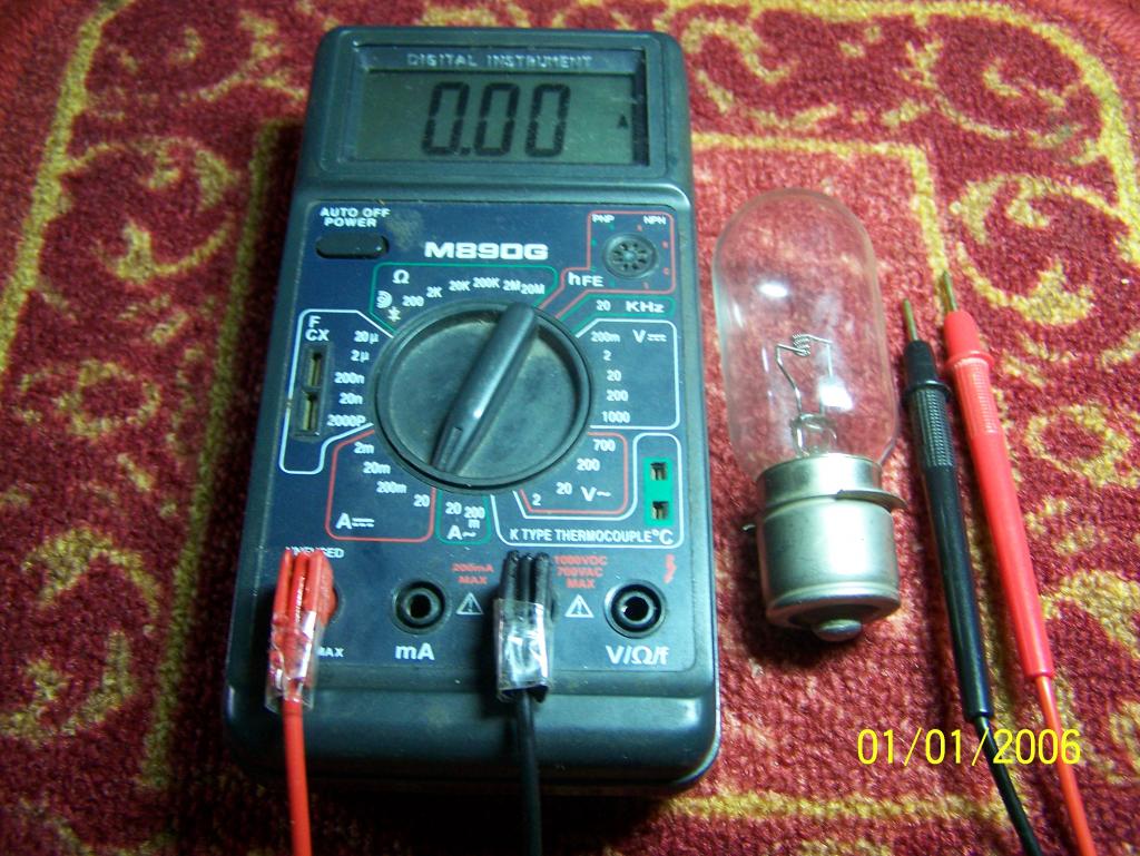

2. Берём лампочку на 60Вт (фара), 12Вх5А;
Под рукой оказалась лампа (с проектора) на 5А (36В ?). Включал через мультиметр М890G. С ней и буду тестировать батареи 10НКП-10.
Добавлено через 8 минут 48 секунд:
Мультиметр и лампа:
Комментарий к файлу: Зарядное устройство
Комментарий к файлу: Слева на плате основа конденсатора.
Комментарий к файлу: Блок питания в сборе.
Комментарий к файлу: Мультиметр и лампа. Концы щупов, входящие в прибор, отремонтированы врезанием под кабеля.
