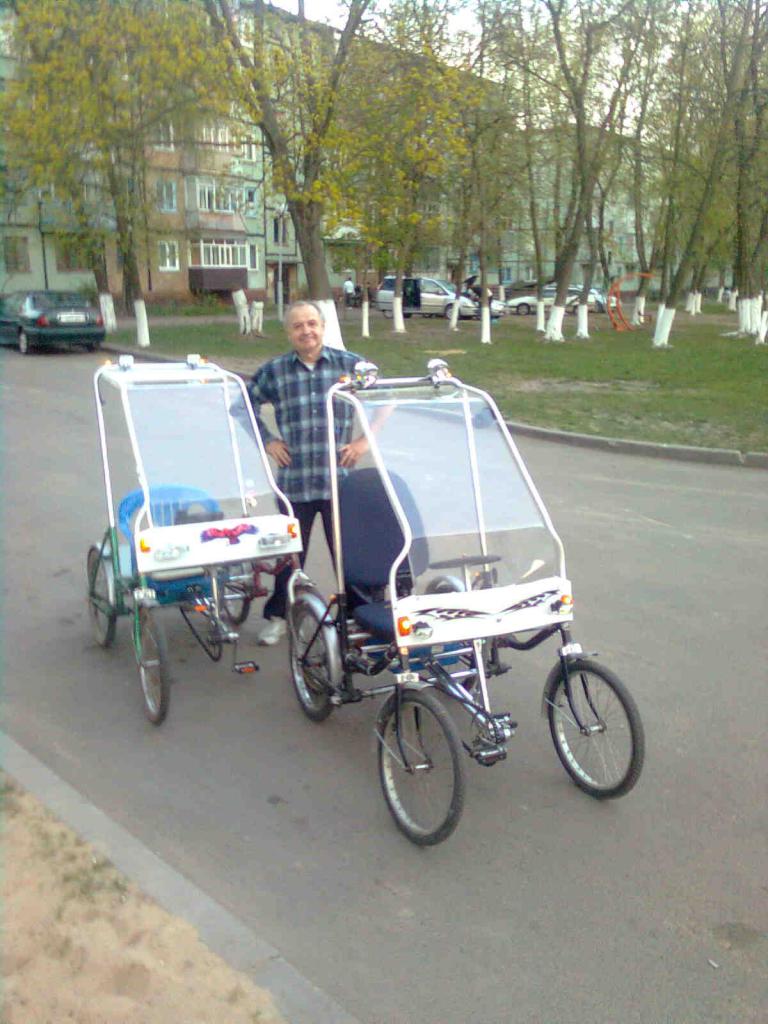

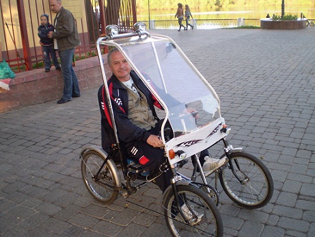

Автор: Юрий Блинов
Категория: инженер
Название: "имя конструкции" Байкал-500, Черная молния, Карльсон
Год создания: 2010 2011 2012
Тип транспортного средства: одноместные веломобили
Основное назначение: отдых, прогулка, поездка на рынок и по хозяйству
Передняя подвеска: нет
Задняя подвеска: нет
Переднее колесо: от складного велосипеда "Аист!
Заднее колесо: от складного велосипеда "Аист!
Рама: 2 рамы от складного велосипеда "Аист!
Материал рамы: сталь
Масса: 40 кГ
Тип трансмиссии и наличие передач: цепная ,через промежуточный вал
Размеры: 150-83-140
90 проц деталей от складного велосипеда "Аист", всего 2 сварных детали, компьютерное кресло, 5 положений, Багажник, лобовое стекло переходящее в крышу, руль от компьютера, элекктооборудование-12В, повороты, аварийка, охранная сигнализация, МР3 плейер+савбуфер 2*10Вт стерео, фары, габариты, зеркало заднего вида, спидометр, неоновая подсветка.
Плюсы: легко собирается, почти все детали стандартные, покупные.Бросил курить и пить!!!
Минусы: одна передача, нет заднего хода, нет подзарядки во время движения.

Однако, очень симпатично! Но кресло нужно заменить на нормальное или доработать это, поскольку спинка в нем только для вида, даже не упереться толком.
