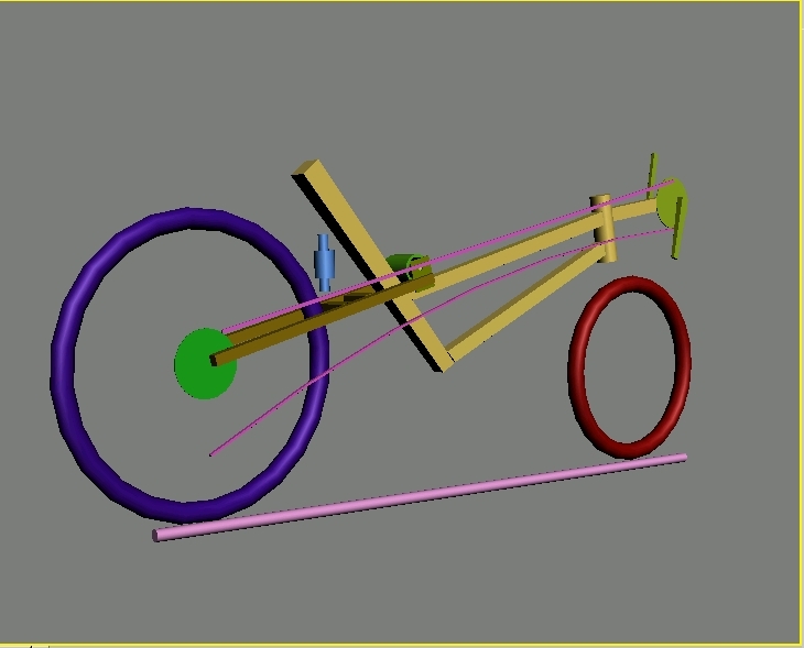

Хочу сделать примерно так.

Пусть скажут опытные,но, чтобы сокономить лишнее место(а оно очень надо!) лучше опустить шарнир под балку, а ещё лучше - прижать к нижней сверху.... Непонятно? :)
Шарнир, намеренно расположен так высоко.
 Заголовок сообщения: Re: Виктор technic0001
Номер сообщения:#9  Непрочитанное сообщениеДобавлено: Чт июн 03 2010 10:12
шарнир стоит правильно - вдоль силовой ветви цепи - трогать его не надо

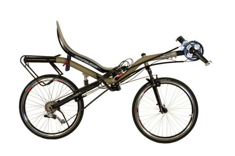

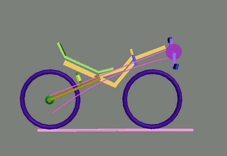

Покумекал и решил поставить вперёд 26 колесо.
Интересно сколько он весить будет? Если Лось Михаила Тымцуника весит 24кг, то этот будет все 30.
Комментарий к файлу: Этот лигерад служит образцом

выглядит неплохо
а рост какой?

176 см, думаете высоковат для меня будет? вопрос к тем кто катался на таких: равновесие сохранять не тяжело?
Думаю переднее колесо сместить вперёд, чтоб вынос каретки уменьшить.

передняя вилка жесткая будет?
Номер сообщения:#14  Непрочитанное сообщениеДобавлено: Вс июн 06 2010 08:18
Сообщения: 425
Откуда: Бийск, Алтайский край
Поблагодарили: 7 раз.
нет, планирую мягкую.
Всё не могу решить как сделать крепление заднего маятника.
