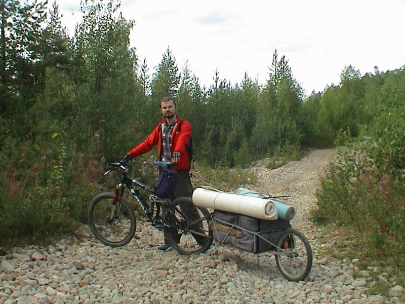

звиняйте, долго не представлялся, руки никак не доходили..
Дедаш Павел Александрович,
уже за 30, живу в подмосковье, работаю в москве.
окончил МИРЭА. работаю правда совершенно не по теме учёбы... мы строим декорации :D
пока учился и после института активно катал на горном байке. постоянный апгрейд своего коня привёл к появлению в семье еще 3 МТБ :D собирал всё сам, даже колёса. накручивал в сезон по 5-7 ккм :D
прошёл несколько походов на них, в далёком 2003 для одного из походов сделал одноколёсный велоприцеп, вдохновившись первыми появившимися фотками прицепов Bob.
на этом сайте очень давно, писать правда нелюблю, да и некогда((
есть желание к след сезону сделать себе лигерад. наличие еще нескольких хобби приводит к полному отсутствию времени на постройку((
Комментарий к файлу: это я. поход-автономка по северной карелии.

Какая хорошая тележка, Самопал?
И давно хотел спросить а насколько удобно с ней ездить не мешает, как на управлении сказывается и удобстве езды?

Да, самопал, всё из профильной железяковой трубы 10х10 и 20х10 с 1.7 мм стеночкой :D скока весила уже не помню((
ездить немного своеобразно, непохоже на гружённый багажник, скорее себя фурой осчущаешь- центр тяжести очень низко, ведёт себя очень устойчиво. идёт след в след заднего колеса если повороты нормальные. из глубокого виража выходит с трудом- пытается завалить за собой и байк, возможно надо было пошаманить с углом вертикального шарнира... поход был автономкой, и на ней нагружено было стока, скока на обычном багажнике не увезти :D тем более на двухподвесе.. заплечный рюкзель был отвергнут по идеологическим соображениям :)
впрочем я в ней и взрослых катал :D , но я думаю предел по удобству- кг так 30...
цеплял к двухподвесу, около оси заднего колеса. общий боковой люфт осчущался, за хардтейлом было приятнее ее возить ))
за неск лет ее немного укатали :D но небольшой ремонт, покрасочка и мона опять юзать.

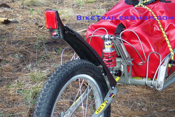

а можно фотку поближе и узел крепления с шранирчиком :)
Тут вот я такую видел крепится через качергу за ось залнего колеса к сожелению человек с ней встрелся чисто случайно и потестить небыло никакой возможности...
Очень прикольно с амортом смотрится но так и непонял нафига он грузу и как влияет на динамику и т.д.

Амортизатор нужен в зависмости от того, какой шмурдяк везёшь. Шмоткам пофиг, а если что бьющееся, если фотовидео?

крепление очень похоже на то, что у прицепов Bob.. я просто попытался гаражными технологиями повторить его конструкцию.
я эту фотку-то случайно откопал((
пс- если бы сейчас задумал повторить, сделал бы на сферических подшипниках.
