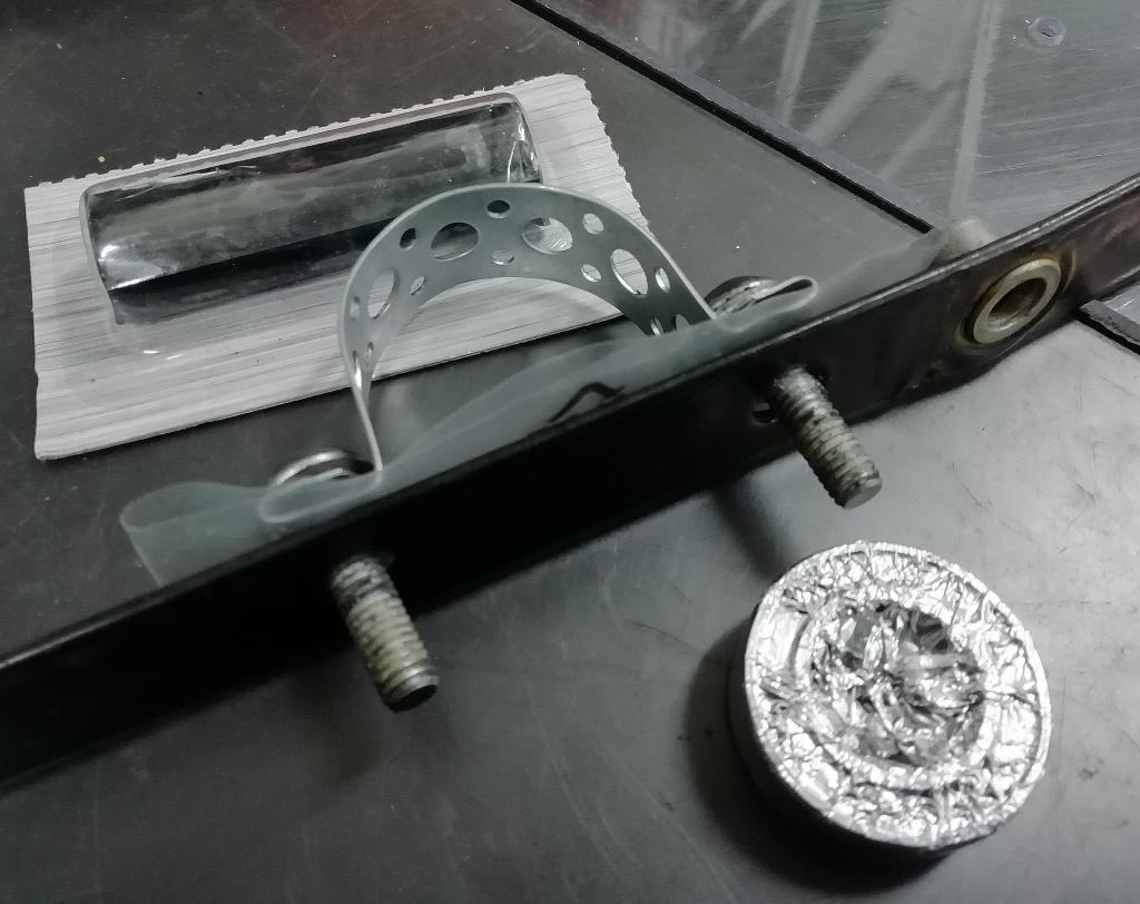

Приятная "находка"!

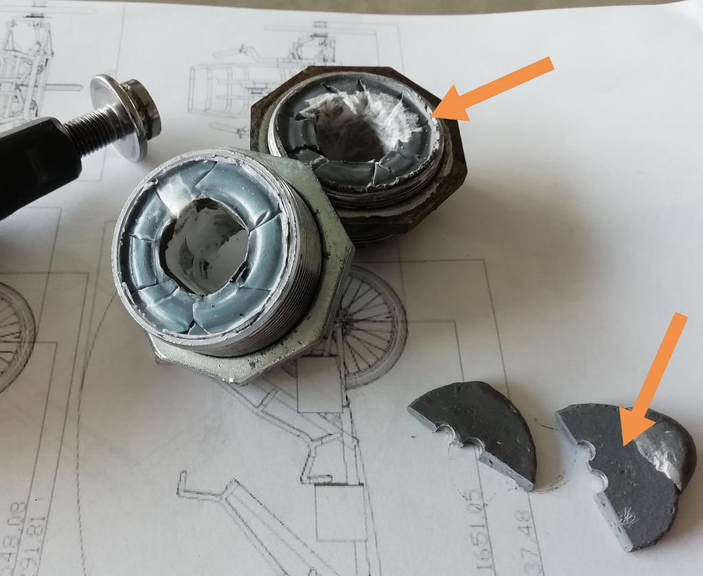

Замазал чашку на валу картриджа. Пойдёт для линейного привода. Для промежуточных валов. Для консольного крепления втулок на полуоси...
Называется "Холодная сварка"!
 Заголовок сообщения: Re: ALEX
Номер сообщения:#382  Непрочитанное сообщениеДобавлено: Вс мар 01 2020 21:02
Сообщения: 265
Благодарил (а): 6 раз.
Поблагодарили: 16 раз.
она разве не отваливается? тем более для таких ответственных мест
сомнительное какое то дело
Номер сообщения:#383  Непрочитанное сообщениеДобавлено: Вс мар 01 2020 22:14
Адгезия прекрасная. Пошкурить, поточить.
Заусенцы (стрелка) кухонным ножом не срезать.
Сверлится как алюм.
Разломал руками лепёшку только после второй дырки.
Номер сообщения:#384  Непрочитанное сообщениеДобавлено: Вс мар 01 2020 23:07
То есть прочность проверена на практике. Хотя ноги будут посильнее рук, так что тут могут быть неожиданности.
А вот это:
Адгезия прекрасная.
как проверить? Меня кроме подготовки поверхности в этой теме всегда беспокоит то, что ТКЛР эпоксидки в 6-7 раз больше чем у стали. То есть при понижении температуры эпоксидная вставка уменьшится в размере относительно стальной втулки и если не выпадет, то уж отклеиться точно сумеет.
есть разные марки(так скажем) холодной сварки, срок годности ну и нагруженность.
лично я сколько не пытался ей пользоваться, для ремонта трещин, для закрепления чего нибудь, все отваливалось..
Сверлится как алюм.
это не показатель.
там еще завит от естественно толщины или можно сказать-объема, плотности, так же вектора нагрузки..
помню когда холодная сварка только появилась, все ее брали и пытались использовать, но очень быстро отказались, но узенький сегмент применения у нее остался, где то, раз она продается еще..
вообщем чтоб холодная сварка держалась(так скажем) нужно подготовить поверхность , использовать большой кусок(именно большой) и как то придать плотность(утрамбовать или очень сильно сдавить) ну и после этого не нагружать , не трясти и лучше вообще руками не трогать

Конечно, пробовал сломать. Выдержала!
"Хлыст" чуть не сломал. 50 см длиной.
Видно хороший продукт попался!

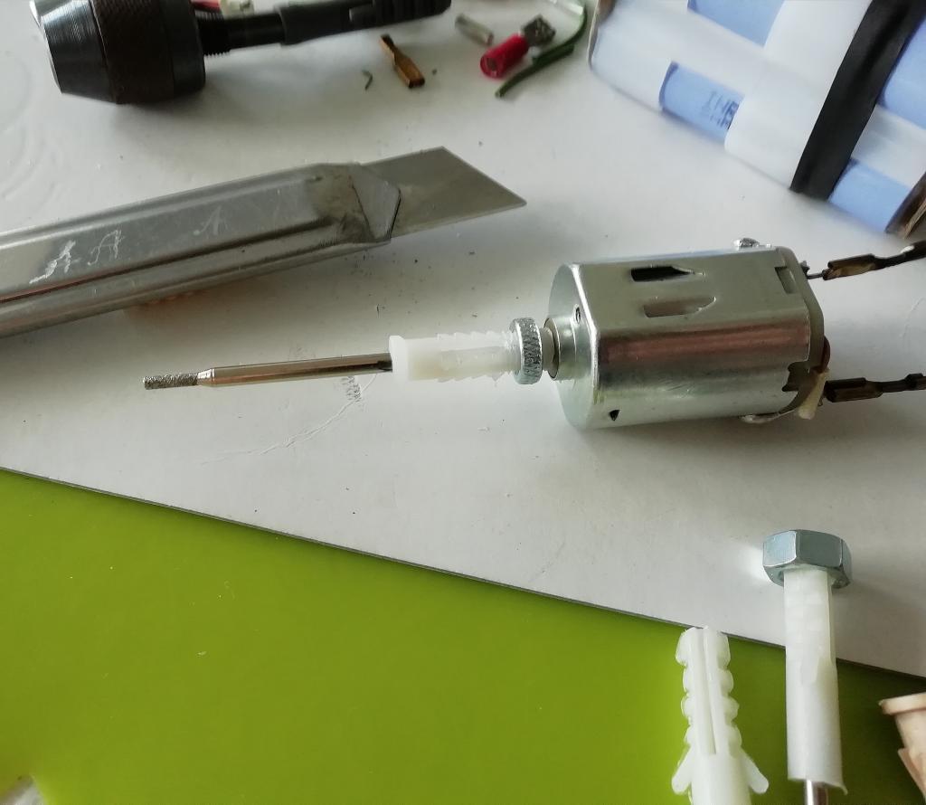

Минигравер.
Цанговый зажим из пробочки.
Номер сообщения:#390  Непрочитанное сообщениеДобавлено: Сб май 02 2020 17:42
Минигравер.
И всё?
А из шприца, из ампулы. Будет точнее.
Есть ещё мой вариант: цанга из переменного резистора. Но на серию свёрл наматывать голую проволоку с пропайкой.
Сделай за меня, буду рад.

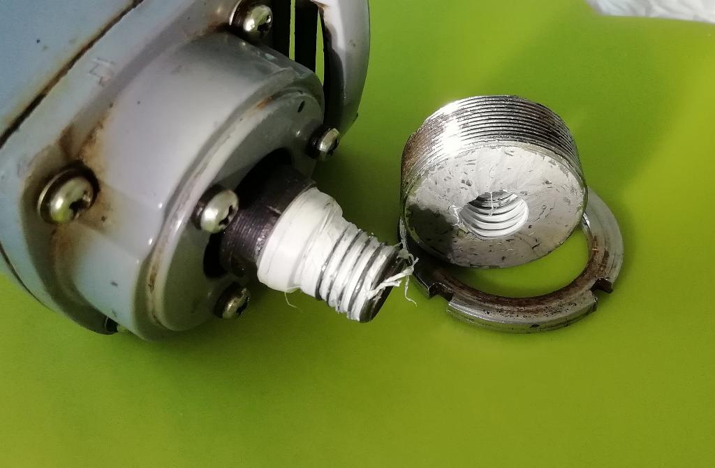

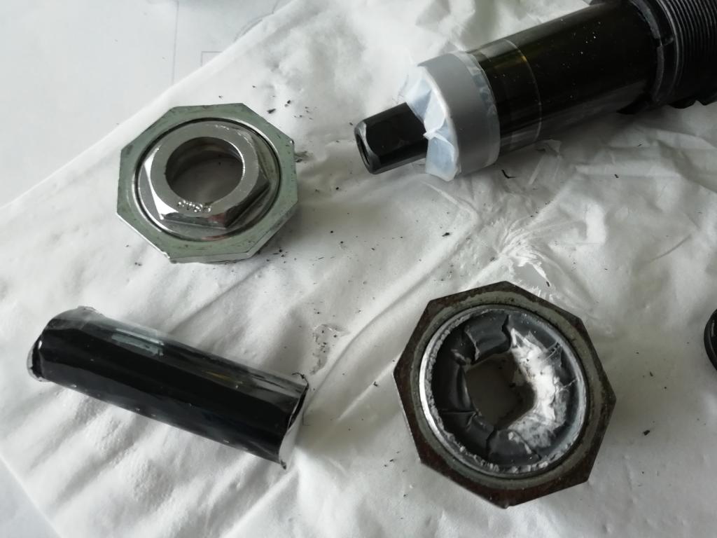

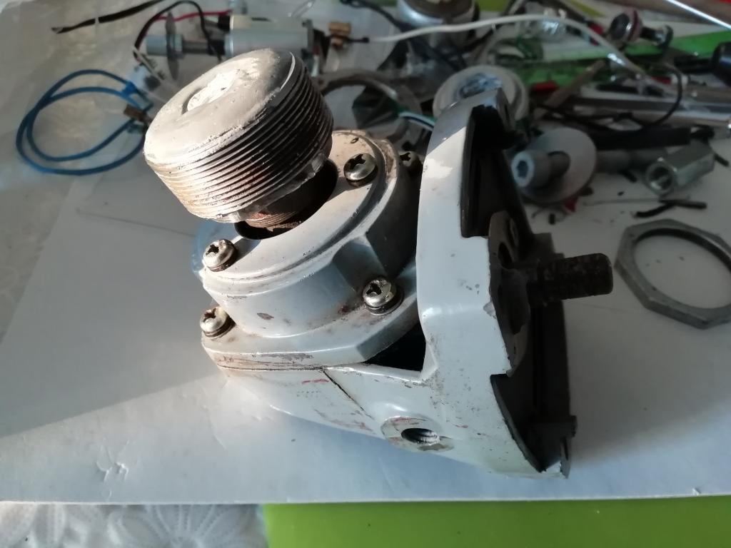

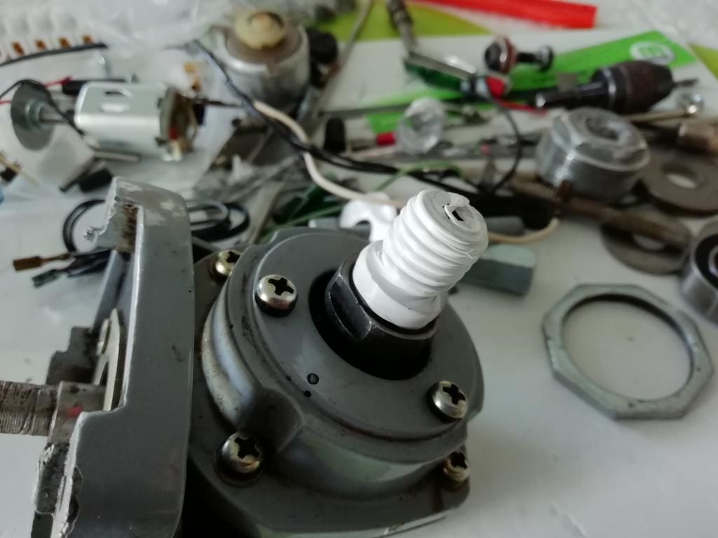

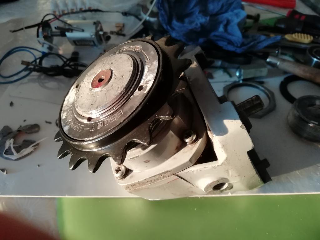

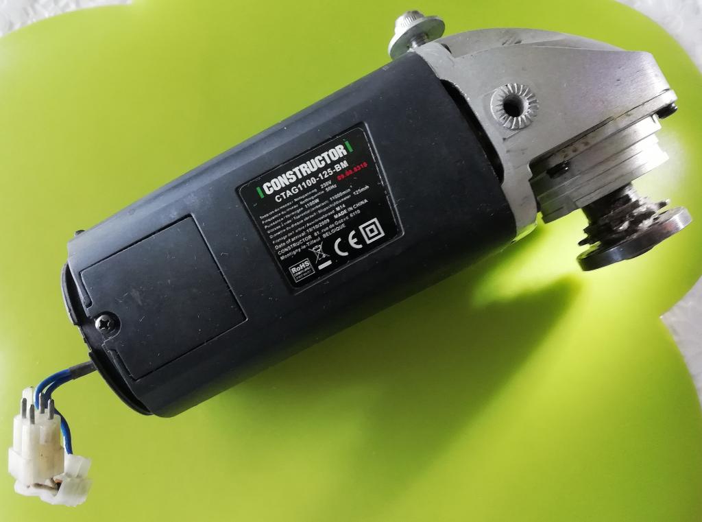

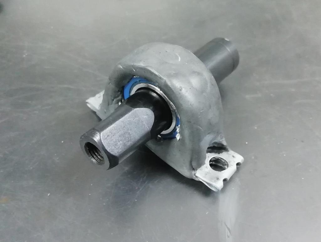

Если надо посадить на вал Болгарки трещотку или звёздочку, используем левую чашку каретки и эпоксидную замазку. Лента ФУМ нам в помощь.
Комментарий к файлу: Обматываем лентой вал
Комментарий к файлу: Выбираем разницу диаметров лентой, чтобы посадить чашку с натягом
Комментарий к файлу: Закладваем замазку
Комментарий к файлу: Есть минут 40 отцентрировать и подрезать. Завтра скручу.

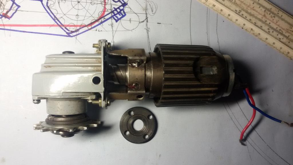

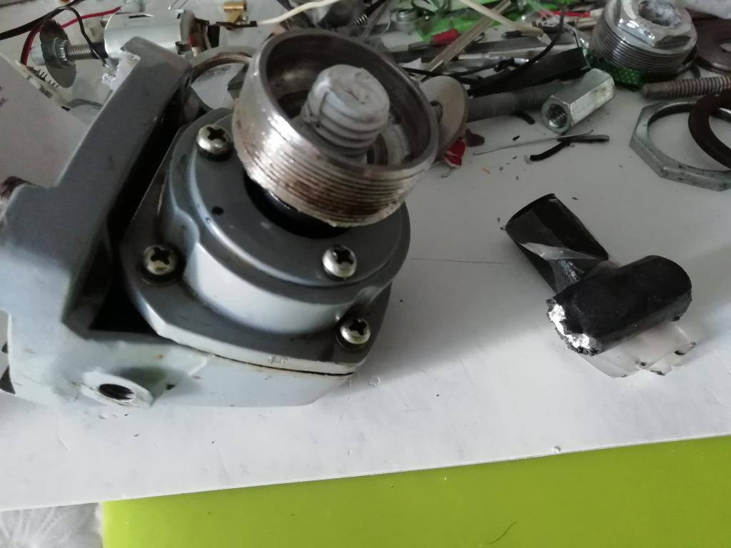

Задал ты проблему. Ведь там есть резьба на валу, "шлиц"и гайка (круглая и большая).
Туда я закрепил звезду с "торпедо" с переходной точённой деталью со "шлицом", запрессованной в ведущий конус. См. мой электиропривод на "Монстре".
А в трещотку закручена деталь со "шлицом".
Фиксируются звёзды круглой гайкой, но на отворачивание (?).
Добавлено через 13 минут 14 секунд:
Фото привода:
За это сообщение автора Mazur4ak поблагодарил: alex (Пт май 08 2020 15:21)

Номер сообщения:#393  Непрочитанное сообщениеДобавлено: Пт май 08 2020 15:20
Проблема именно в точенке. Нет у меня станков.
Чашку с усилием открутил руками. Теперь можно крепить звёздочки торпедовские.

Номер сообщения:#394  Непрочитанное сообщениеДобавлено: Пт май 08 2020 18:47
Придётся мне описывать твои не понятные картинки:
-звёздочки торпедовские нужно концентрично приварить к круглой гайке (+), принимается,
-но этот блочок работает на отворачивание (-), как зафиксировать?
Добавлено через 25 минут 27 секунд:
Зачем открутил, резьбу то уже не используешь, а если ставить одиночную трещётку,то можно законтрить её упором в кольцевую гайку М35х1 (+), но блок эпоксидный свернётся(-), но если привод развернуть на 180 *, то можно использовать этот блок на закручивание, но тогда будет торчать привод в сторону (-).

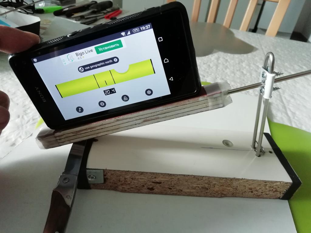

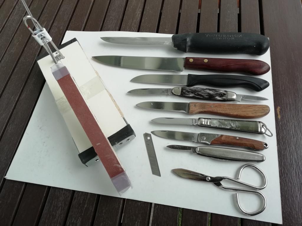

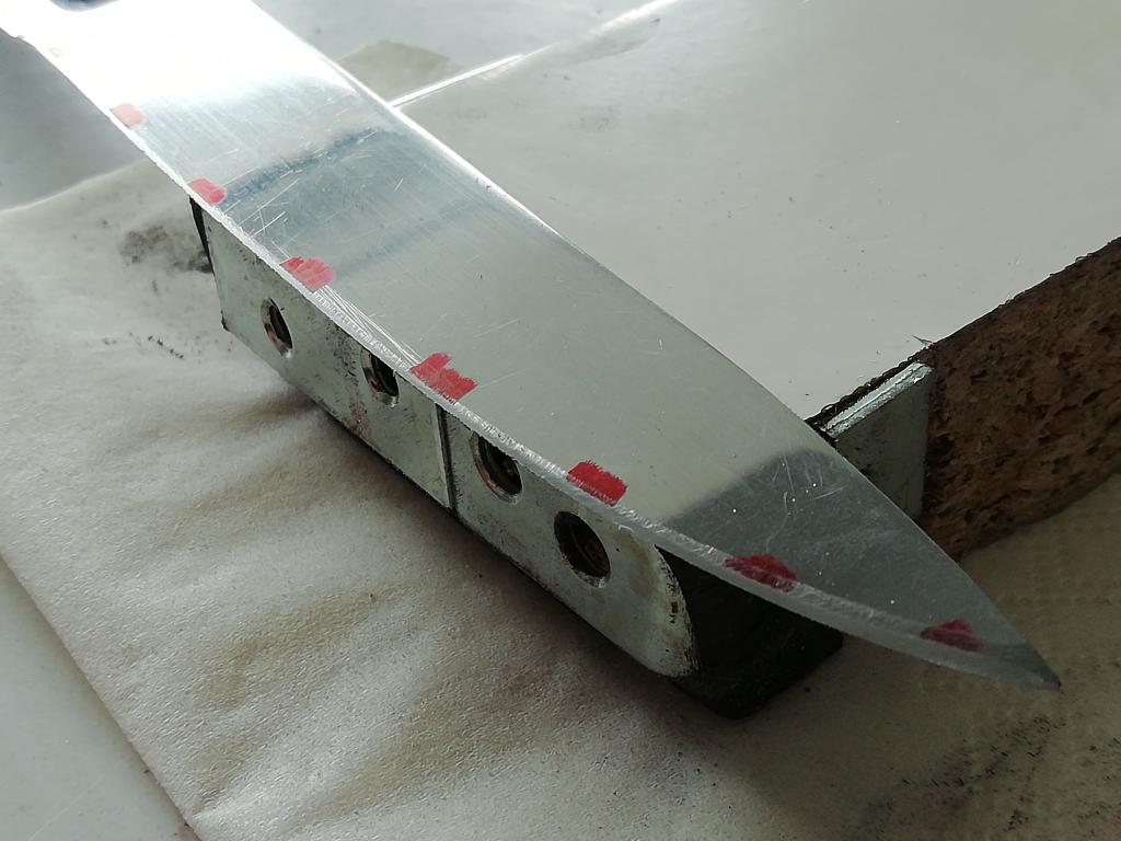

Самоизоляция пошла на пользу. Сделал ножеточку по всем канонам. (за 4 рубля!)
Магниты были. Две резинки, брусок, стержень..
Точит от 15 град до 45, от канцелярского лезвия до тесака разделочного.

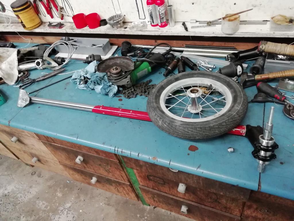

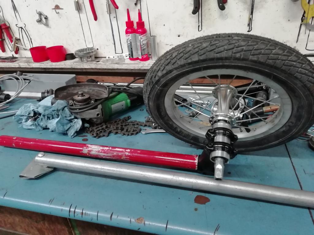

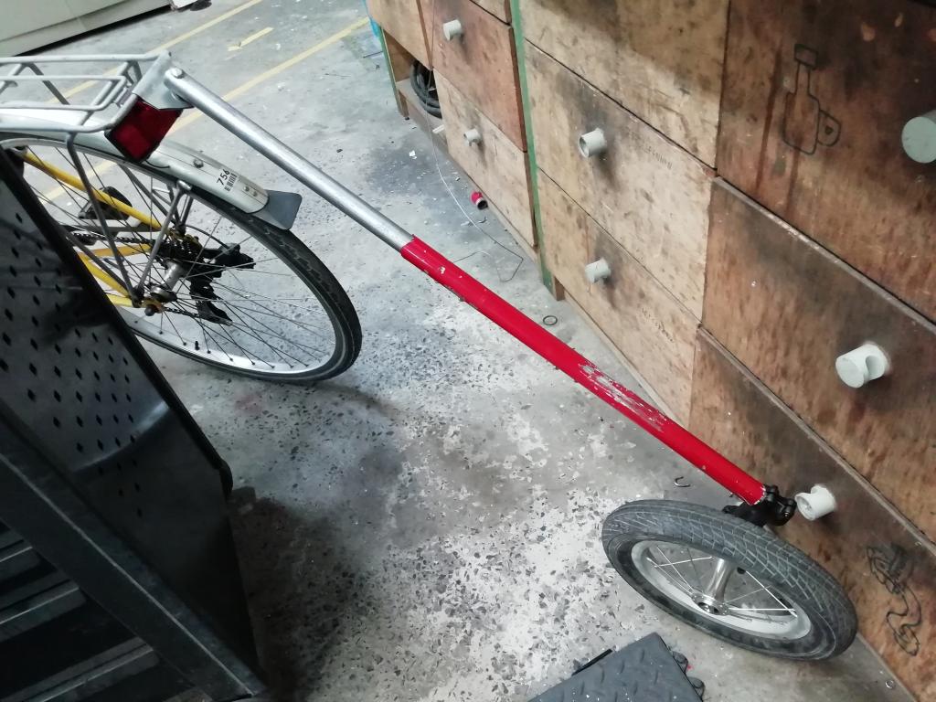

Из рубрики "Приятные совпадения".
Вынос соединяет картридж каретки и "труба в трубе".
Втулка плотно соединяется куском оси и конусом.
Получается прицеп "Боб" или активный, как я хотел.
С другой стороны можно ставить тормоз и (или) трещотку привода.
Комментарий к файлу: Проверить угол
Комментарий к файлу: Выставить угол заточки по маркерам

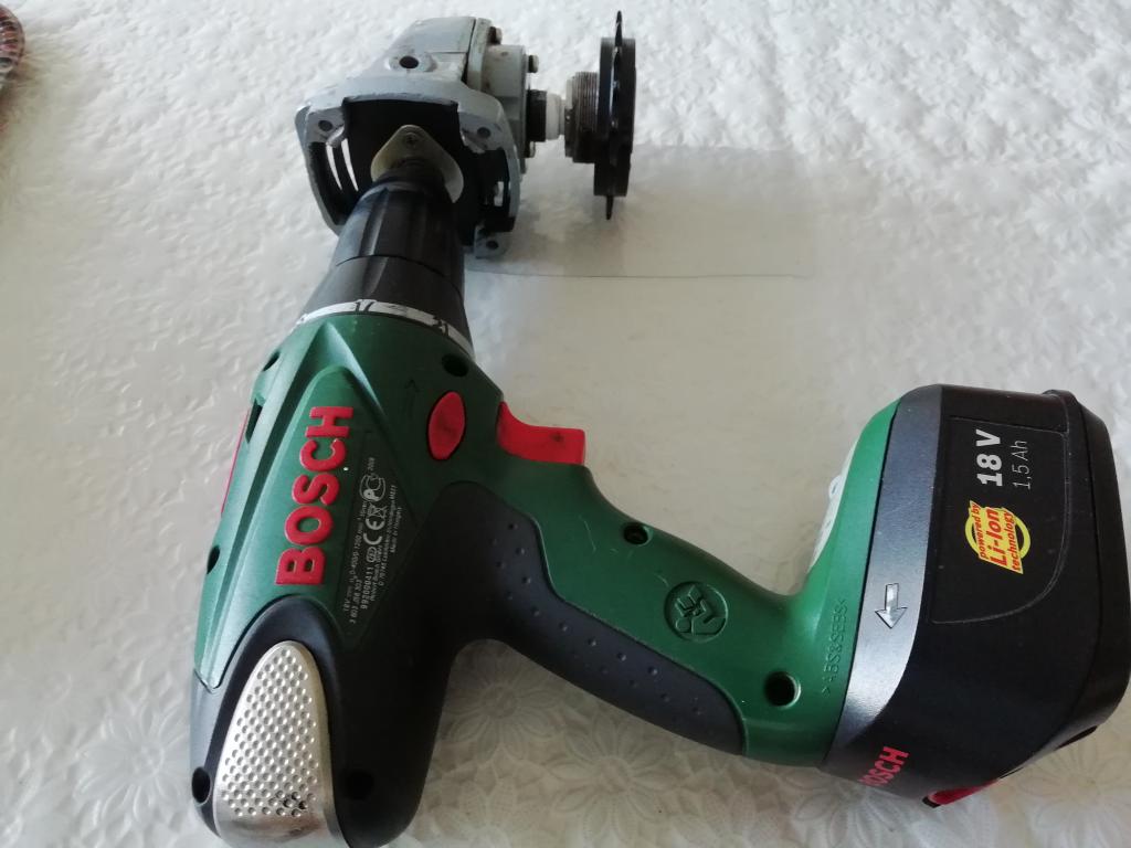

Опять побочный продукт.
В размышлениях о сварке...
Получился гравировальный аппарат.
