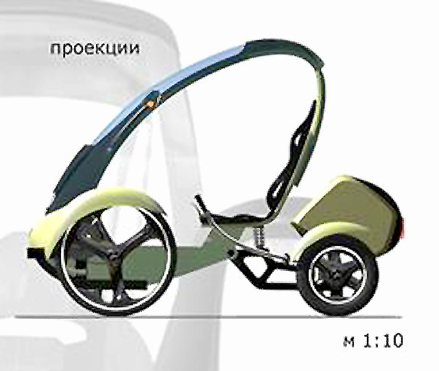

Номер сообщения:#15  Непрочитанное сообщениеДобавлено: Вт янв 29 2008 21:26
Как и обещал-скидываю рисунок "концептмобиля"(назовём его так), который мне очень симпатичен. И посадка, и размеры подходят для городского использования всем возрастам "юзеров", с различной физ. подготовкой. Представьте, что задняя часть может быть сделана "отдельным модулем". Здесь и мотор и редуктор и контроллер... Из чего бы, доступного, зто Вы сделали? Рассчитывая на 120-150 полной массы, скорость 40 км\ч, пробег 40 км.
Комментарий к файлу: да простят меня авторы этого творения...
Номер сообщения:#16  Непрочитанное сообщениеДобавлено: Вт янв 29 2008 22:26
150 кг полной массы? охренеть! Педальный привод такому точно излишен.

Я бы поставил пару двигателей с контроллером номинальной мощностью 1,5- 2,0 и максимальной - 4 кВт (суммарной). Привода ременные с редукцией 4:1 на меньшие колеса. При езде исключительно по асфальту можно ограничиться одним ведущим колесом. Батарейки литиево-железофосфатные, 48 вольт, 20 Ач.
За 75 кг полной массы не вышел бы.

Валерий, в "модуле" в передней части у меня "вырисовывается" уже симпатичный промеж.вал. От него идет привод цепной на колеса (или одно). В середине вала звёздочки + трещётка для комбинированного привода.
Хотелось бы получить разъяснения. Думал набрать моторов вентиляторов сист. охлаждения авто на 12 вольт, допустим два, ватт по 150. Этого мало?? От моторов идёт цепь.
И с батарейками литиево-железофосфатными не знаком. Что это за "звери", где взять?? Какое время заряда, автомоб. зарядное устр-во подойдёт??
А ещё хотелось бы контроллеры по-проще. От электродрелей нельзя использовать??
Спасибо за ответы. С уваж. Александр.
Добавлено спустя 6 минут 29 секунд:
Ещё вопрос с кузовом. Одно ветровое стекло двойной кривизны чего стоит! Где и как его делать?
Вот, Шурикен, я и начинаю с "ДНИЩА". Пусть сначала хоть кинематика-электрика "устаканится"!
Если у меня получится с колеёй 60!! см. и наклоняемым кузовом, то уж стекло выгнем!
