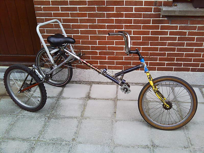

Хочу поставить стандартное ведущее колесо справа на трайк. Оно тоже ведущее. Цепь проходит с внутр. стороны колеса.
Сделай всю трансмиссию на промвале, а на колесопоставь глухую звезду или нарасти промвал и пусти всё справа, снаружи.
Либо вот, ведущие полуоси
Прекрасное ведущее правое колесо.

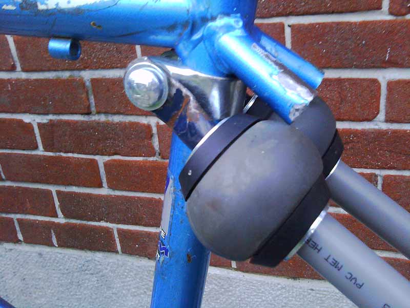

Вот сюда требуется на правое колесо закрепить трещотку. Кстати, проверяю возможность использования сайлентблоков в нашем нелегком деле. На них уж точно руль не "заваливается".
Комментарий к файлу: Наклоняемый. Два задних ведущие.

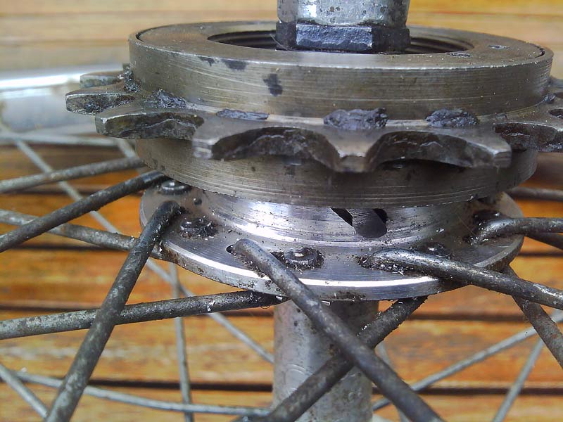

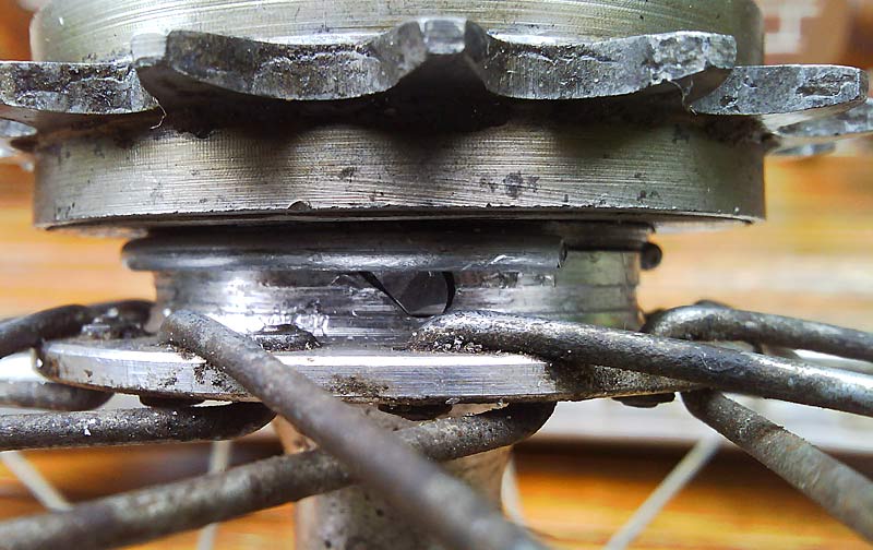

Спасибо всем! Вот как пишется "трещетка"- http://velorama.ru/glossary/freewheel.phtml , а я решил использовать шлицы для съемника. Тренировался на алю втулке. Сверлом, как фрезой, сделал два паза, куда вставляются половинки собачки от фривила. Теперь их надо удержать в "расклиненном" состоянии.
Комментарий к файлу: Шлицы
Комментарий к файлу: Собачки на месте

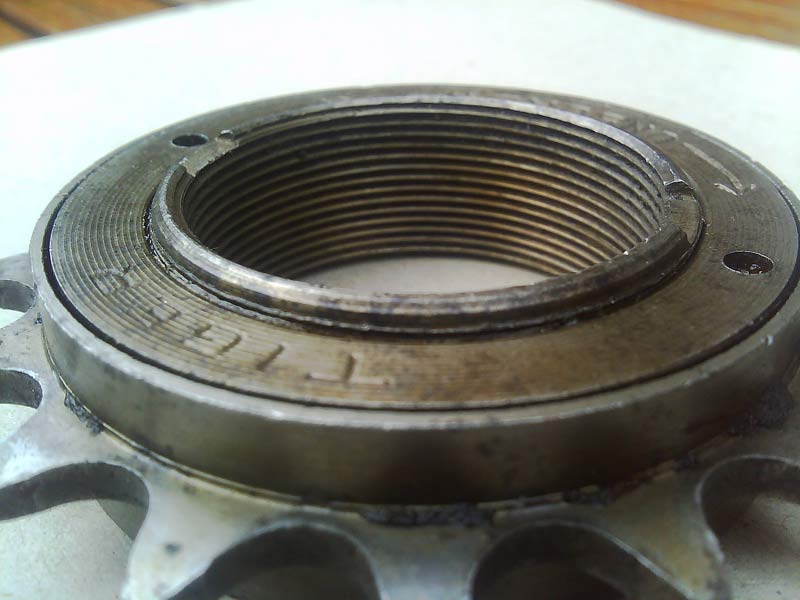

Все, нет проблем! Детали штатные т.е. от велика. Фривил накручен шлицами внутрь. Вставил пинцетом собачки и "нагнал" на них кольцо по-очереди. Все арбатает, как говорил... " и левое колесо крутится".
Комментарий к файлу: Собачка и кольцо.

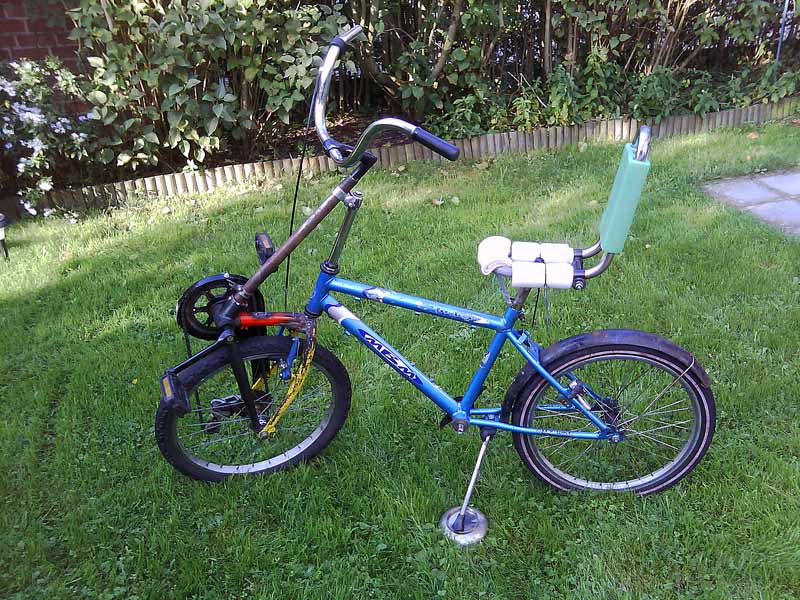

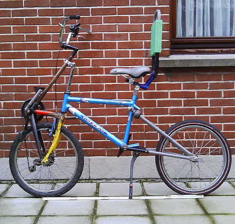

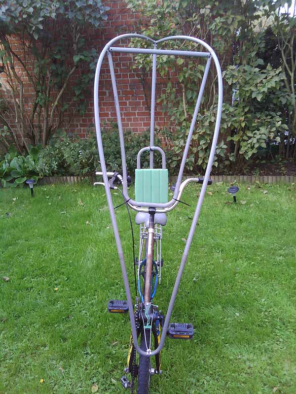

Отмечаю день рождения "Малька"! Длина 140. Высота мах. по рулю 100. Каретка 58, сидение 70, середина гориз. трубы 58 (в сантиметрах). Вес как на фотке 14 кг. Шатуны 150 мм. Трещотка-старинный "пятерик".
Впечатления двоякие. Рулежка поначалу "напрягала". Трогаться научился почти сразу и почувствовал комфорт от такой посадки, чем приятно удивлен. Передняя вилка раздвинута руко-ножным способом. Невзирая на это, работают все пять скоростей. Есть возможность руль поднять и еще "подать" в перед. Подбираю материал для сидения. О впечатлениях собак и прохожих сообщу.
Комментарий к файлу: МалЁк. Промежуточные фотки.

Малёк расшифровывается след. образом: приводМАзурчукавЛЁгКую! Сегодня решил оставить его для дальнейших испытаний(мучений) альтернативной велотехники.

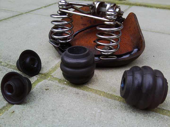

Комментарий к файлу: заменил задние перья, поставил резиновые подушки. сразу "стать" какая-то появилась
Комментарий к файлу: резинки от сидушки

Малёк расшиыровывается след. образом: приводМАзурчукавЛЁгКую! Сегодня решил оставить его для дальнейших испытаний(мучений) альтернативной велотехники.
Настоящий народный веломобиль! А сильно ли виляет, если по-честному?
 Заголовок сообщения: Re: ALEX
Номер сообщения:#79  Непрочитанное сообщениеДобавлено: Пт окт 29 2010 11:36
Сообщения: 14157
Вынос в качестве крепления для спинки креативно задействован!
Вот оно, ещё одно красивое решение!

BOLT писал(а):
ALEX что это за резинки? Понравились. Можно поподробней.
Сам ищу для своего проекта демпфирующие эластомеры.
На старых сидениях были пружины, сейчас попадаются резинки.

Упор спины в районе поясницы на два валика-оч. мне нравится! Сварено из двух отрезков руля. Верхняя часть-ПВХ трубка 20мм.
