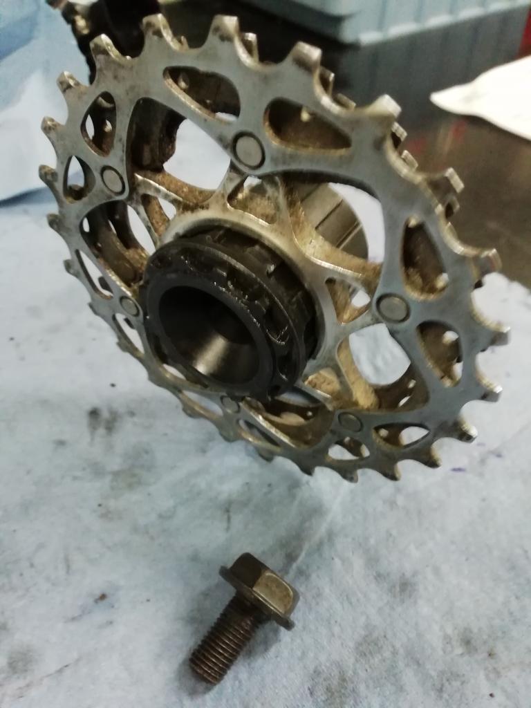

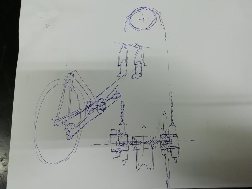

Придумал как использовать заднюю часть от серийного вела для линейного привода степпера, веломобиля.

А из старой "гранаты" может неплохой отжимной ролик получиться! Собачки выкинуть, набрать звёзды как требуется. Даже и на обратную линию цепи хватит места.

Да, я промвал хочу по такому принципу сделать.
Я из резьбовых трещёток такое давно делаю, ибо их огромное количество. Проблема - тяжёлые сссуки.
