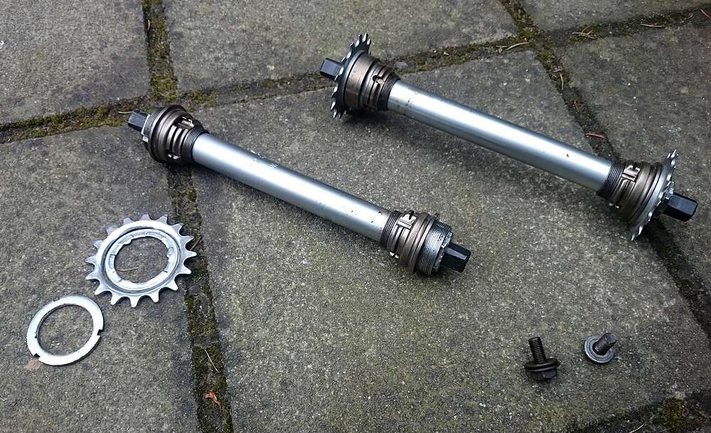

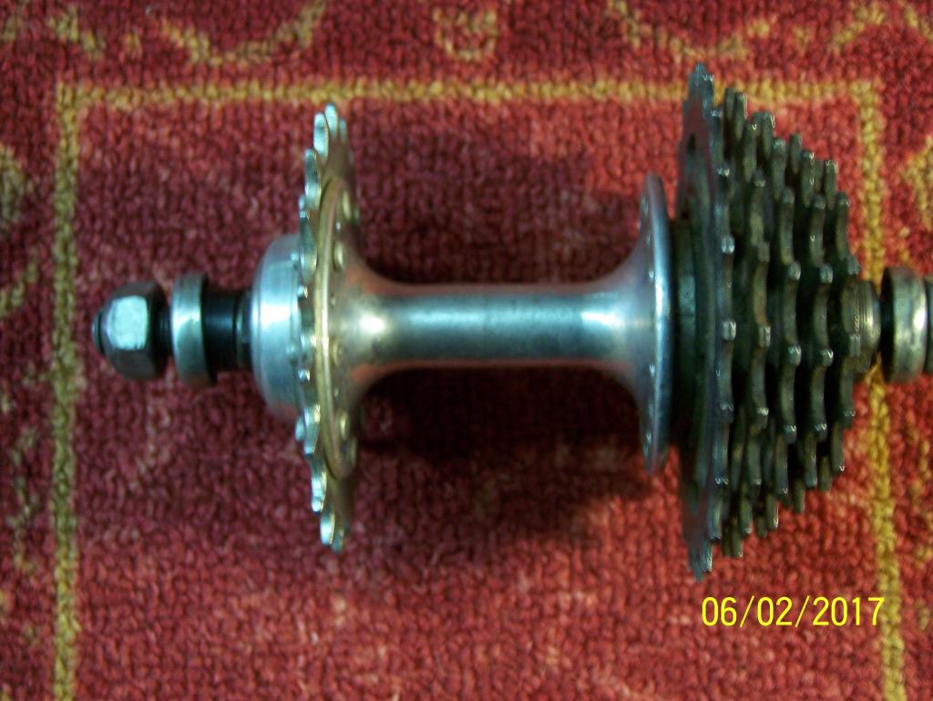

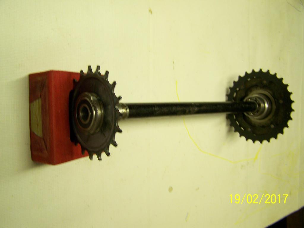

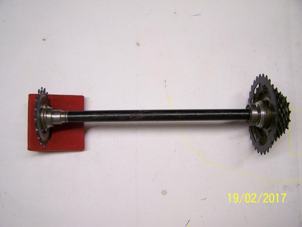

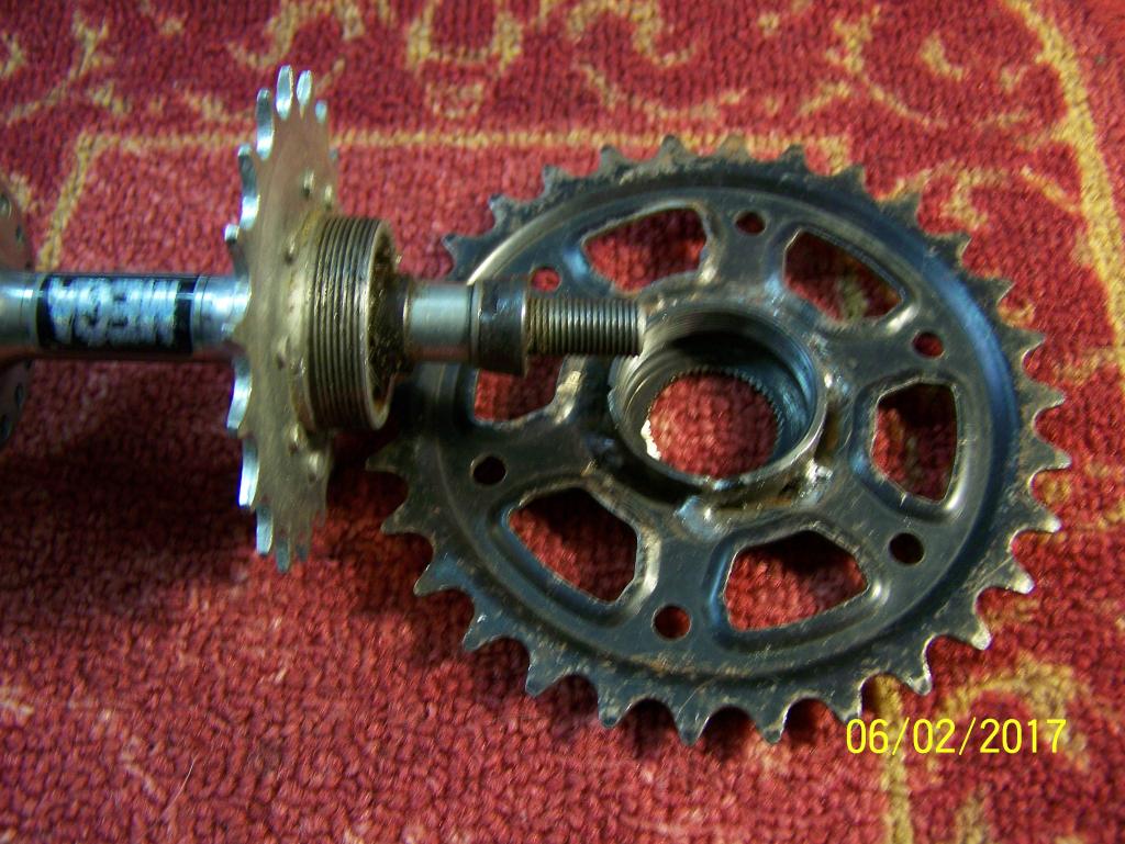

Даю свои, завалявшиеся, промвалы-19Т на заклёпках (ХВЗ), блок зв.-к на резьбе, и одиночная с приваренной резьбой. Втолки спорт. ХВЗ.
Добавлено через 8 минут 29 секунд:
Гружу фото:
Съездили, уточек покормили! Красивая девочка-голландочка.
Комментарий к файлу: Звезда с приваренной чашкойна М 35х1.

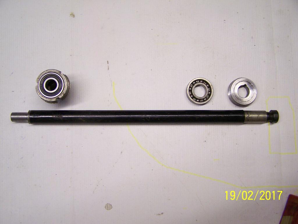

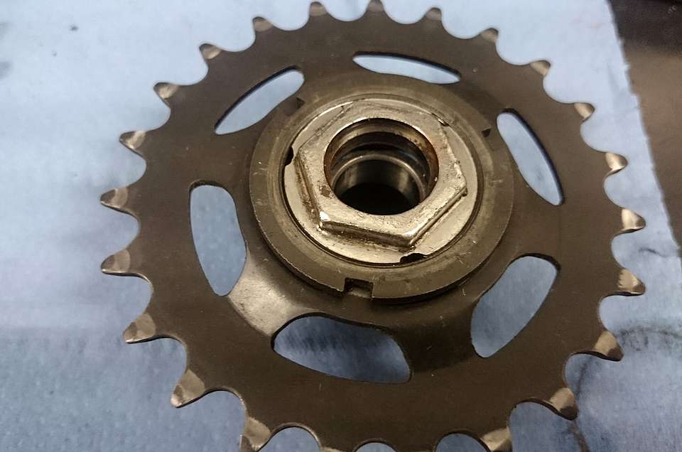

Старый промвал для легкой техники на подшипнике 22х8. На прутке 8мм.
И вал (без цельной оси) на картриджных подшипниках, которые зажимаются левыми чашками во втулках старых трещоток. Остатки резьбы используются для накручивания отдельных звездочек или фривилов.

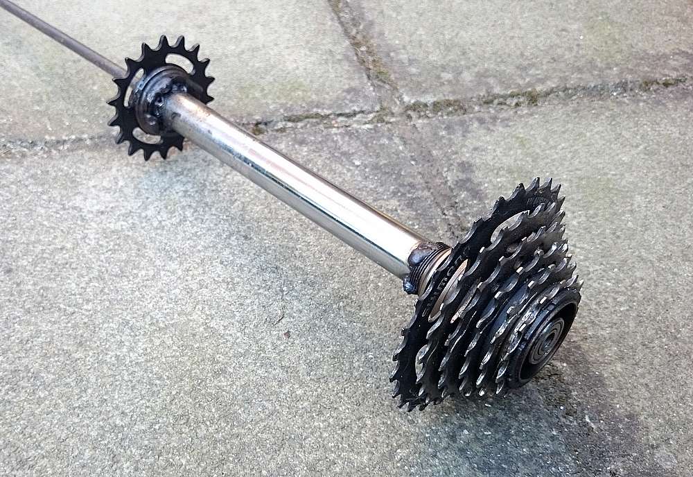

Тема промвала важна. Есть ли она на сайте вообще?

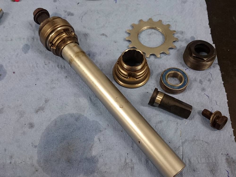

Изложенный материал Алексом-просто идея, а точнее-набор технических терминов:
-Старый промвал,лёгкой техники, На прутке...И вал (кусок?), старых трещёток (?).
Я понял так:
1. На трубу Ф22 мм насаживается (на концах) конуса фривилов, в которые запихнуты по подшипнику и закручены чашки с М35х1.
2. Для левого промвала на правый конец навинчивается блок звёздочек (на остаток резьбы чашки), а на левый-ведущая звезда любой величины с резьбой М35х1.
3. Промвал должен опираться:-левая часть на крепление оси маятника, правая-на в монтированную опору на раме.
Конструктив правого промвла так просто не решается.
Добавлено через 29 минут 54 секунды:
В моём варианте промвала есть возможность монтировать блок звёздочек на бонкуМ35х1 со стороны вала (на закручиывание).
То же самое возможно в варианте Алекса (перевернув систему), или посадив (в обеих промвалах) блоки эвёздочек на шлицы (от ключа). вваренные в концы труб.

Да, Владимир, спасибо за размеры! Только в этой теме я стараюсь показать наглядно! Не каждый сдавал начерталку и не сразу хватается за штангельциркуль. Важнее понять, что из велохлама можно сделать промежуточный вал для "ВелоДома" или для реплики "Железного зайца".
Вот про крепление (3) я не понял.
У меня в набросках они спокойно крепятся на скручивающейся балке заднего моста в "ушки" на болтах педалей.
И на сноске (не грузятся фотки) показан отличный правый промежуточный вал. Нужны накручивающиеся звездочки, которые прихватываются к втулкам сваркой. А чашка с подшипником спокойно вкручиваются-выкручиваются для замены.
Кстати, левый промвал работает "на закручивание", кроме трещоток можно и звездочки торпедо устанавливать, проточив три фаски на чашке каретки.
Про это я писал Фреди.
Фишка в том, что шарнир маятника выполнен в каретке (донор с вело). Я писал об этом в теме о маятниках:
1. Повторюсь-кареточная ось или дорабатывается, или заменяется на люмин. Крепится система двумя болтами с внутр. шестигранниками. Болты могут быть самодельными с длинными головками Ф=12 мм (или сколько надо) под подшипник, что уже есть в промвале (у тебя там обрезок вала). Это про левый пром вал.
2. Справа промвала торчит полуось. Вот её опирай на раму.
3. Получается соосный промвал без длинных опорных осей.

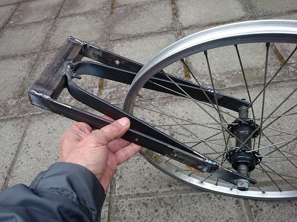

Подрессоренная Плоская вилка ведущего колеса.
https://cloud.mail.ru/public/DfD3/Rz3j3Pi9H
Очень проста в изготовлении из полосы 30х4.
Пригодна для лигерадов, трайков, квадов. Возможна установка мотор-колеса.
С использованием промежуточного вала с ведущей звездой от 16 зуб.
(загрузил фотку)
Комментарий к файлу: вилка

А сколько весит для 20" колеса?

Как на фотке-1320г.
Подрессоренная
где?
Не буду рассказывать куда сайлентблоки крепить. Куда уши для резьбовых шарниров приваривать. От конструкции зависит. Или как на скручивающиюся балку прикрутить...
Куда тебе, Алексей, надо? Какую колею надо сделать?
а, вон оно что... так бы сразу и писал, а то жесткий кусок железяки и "подрессоренная" не стыкуются...

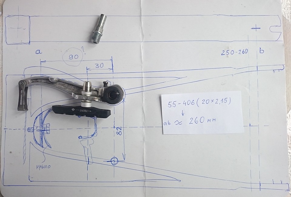

Себе за заметку. Расчет крепления Вибрейков и расстояния до оси.
На городских велах намерял 90 мм. от крепления крыла до оси рычага тормоза.
При покрышке размером 55-406(20х2,15) лучше брать 100мм и тогда получается по центру оси колеса 260-270 мм.

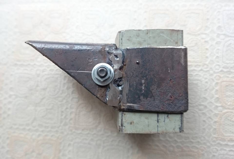

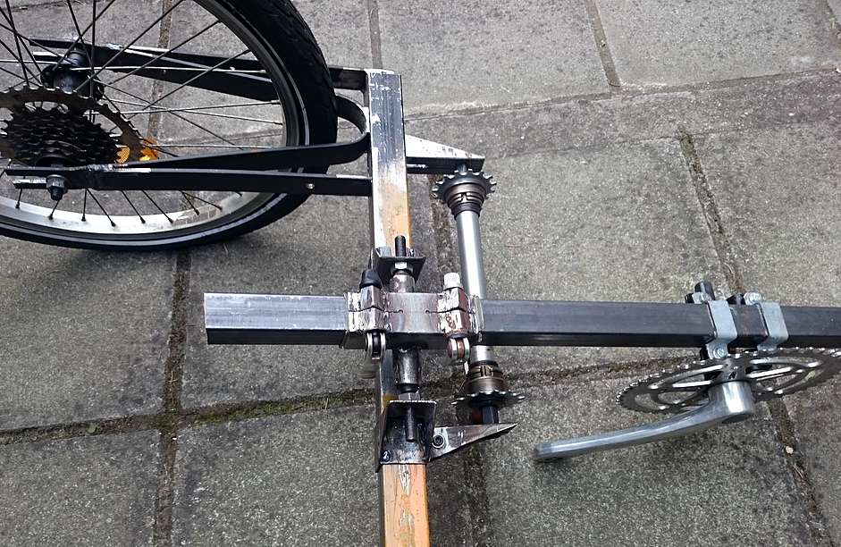

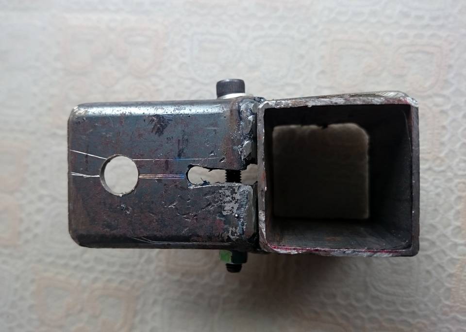

Не дает покоя идея квада. Вот только хранить негде. Пришлось разработать Хомут-кронштей. Для соединения профильных труб, крепежа промвала и подвески на резьбовых. На фотке левая сторона.
Простое изготовление из отрезков профтрубы следующего размера. Стягивающий болт ОТ! М5.
Печалька-опять фотки не грузятся :(
Последний раз редактировалось alex Пн май 08 2017 23:00, всего редактировалось 2 раз(а).
Нет, там отверстие Ф36 мм, а три фаски (шлица) ослаблены резьбой М35х1.
Добавлено через 9 минут 54 секунды:

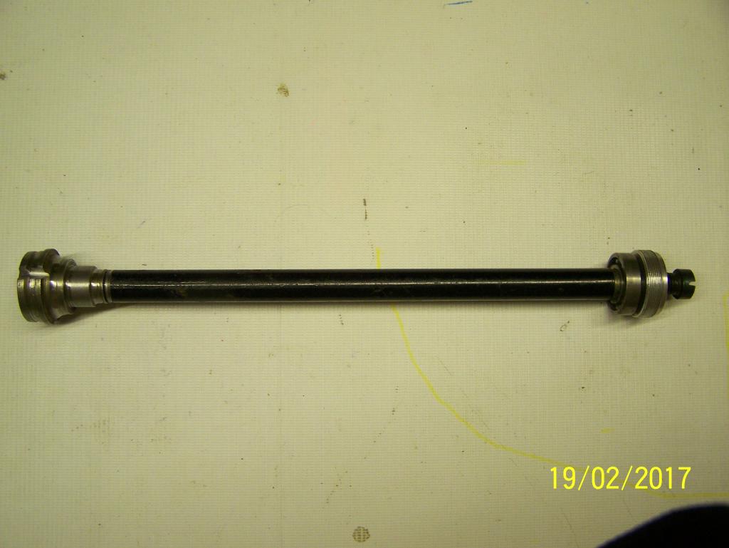

Мой промвал:
Добавлено через 10 минут 43 секунды:
Последнее фото:
Слева-ведущий конус "Торпедо", отожжённый и расточенный под подшипник ф 26 мм, справа подшипник на Ф30 мм, и алюм. бонка М33х1, толщ. 11 мм.
Добавлено через 2 часа 16 минут 56 секунд:
Уточнения: меньший подшипник Ф12х28 больший- Ф15х32.

Вопросы, первый снимок:
1. Промвал -это макет, или действующая конструкция. Ваша ли?
2. Как крепятся звезды на концах вала. Если на резьбе, то где Вы их взяли?
3. Мне кажется, что звёзды приварены к внешней части фривила-донора.
4. Где, всё же, маятник?
Доработайте вилку до стандарта, ведь под нагрузкой цепи система поползёт.
Снова Вы не дорабатываете свои идеи до конца. Почему, нет терпения? А у меня оно есть, чтобы вникать? Не говорю о других, которые не смогут идею использовать.
Добавлено через 7 минут 23 секунды:
Пост №334, понял, там зависимая подвеска?
P.S. Покажите правый промвал.
Добавлено через 2 часа 2 минуты 21 секунду:
Или к резьбовому кольцу М35х1, толщиной 4 мм, что очень мало.

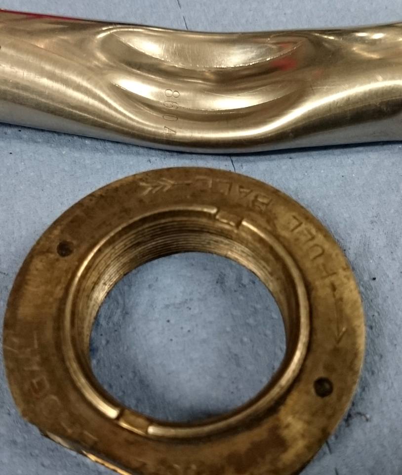

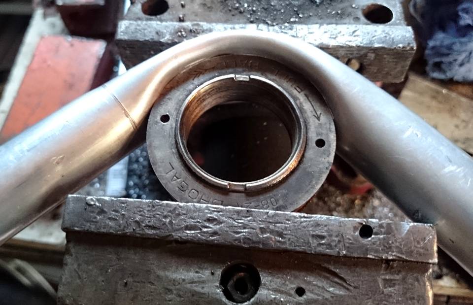

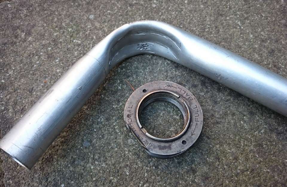

Вот Способ гнутья тонкостенных труб. "Карманный вариант" :)
Комментарий к файлу: сталь Ф22 мм.
Комментарий к файлу: в тисах
Комментарий к файлу: алюм. Ф25х1,5 мм.
За это сообщение автора alex поблагодарил: Mazur4ak (Чт май 11 2017 09:29)
 Заголовок сообщения: Re: ALEX
Номер сообщения:#320  СообщениеДобавлено: Ср май 10 2017 22:51
Дык это не согнуть, это сломать... жесткость в этом месте будет мало отличатся от жесткости полосы аналогичного сечения.
