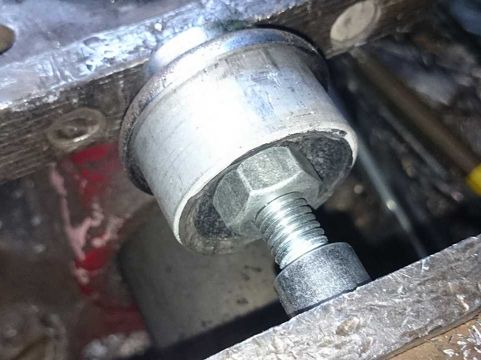

Компактный аморт от Alex
Зажал в тисках с большим (300 кло давит?) усилием. Получил "ход" в 4-5 мм.
Если имеется большой рычаг то вполне компактно и дешево можно применить в веломобильной подвеске. Огромные плюсы: дешевизна, компактность, регулировки, отсутствие осей надежная боковая фиксация.

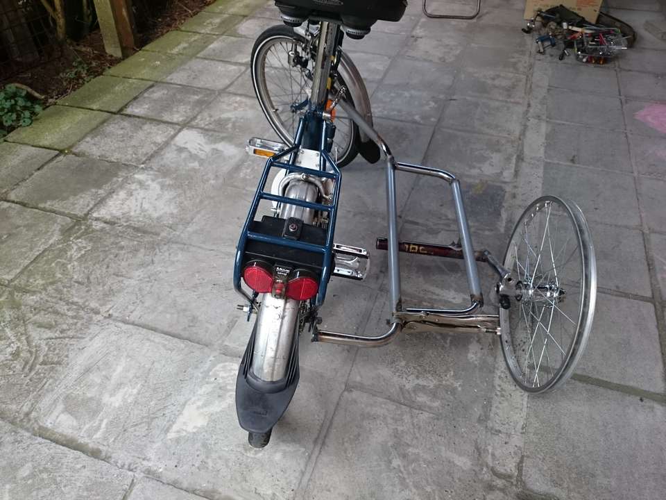

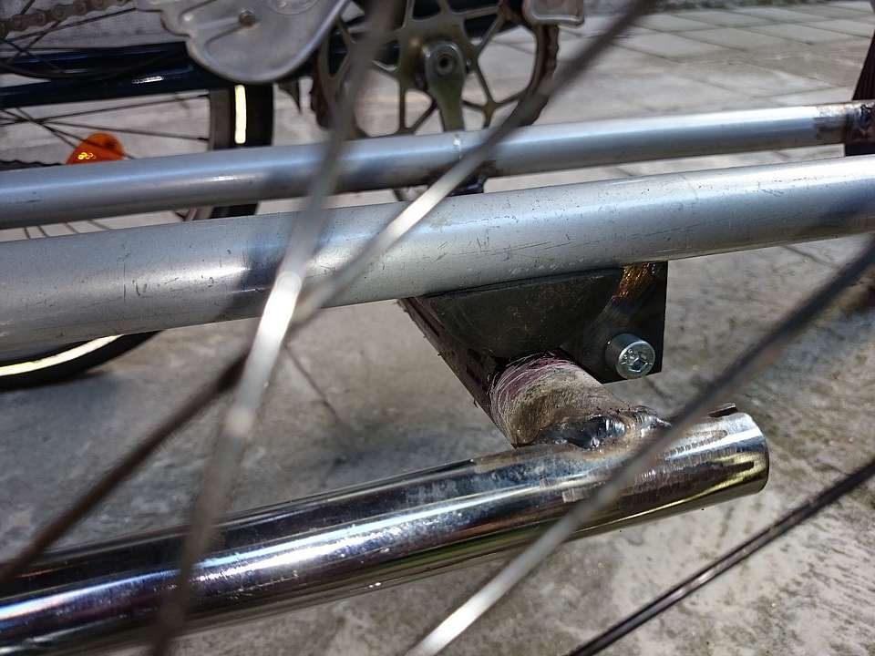

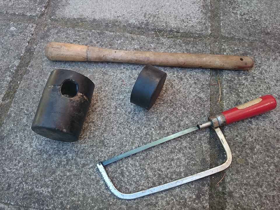

Эластомер из молотка для укладки тротуарной плитки.
Сделал "наклон" на велоприцепе. Намного меньше увод колеса прицепа в повороте. Особенно при левом.
Комментарий к файлу: замечательно пилится с капелькой масла
Комментарий к файлу: рычажность 18 к 4. ход подвески при 70 кг 30-40 мм.

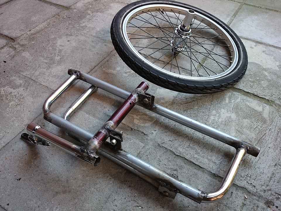

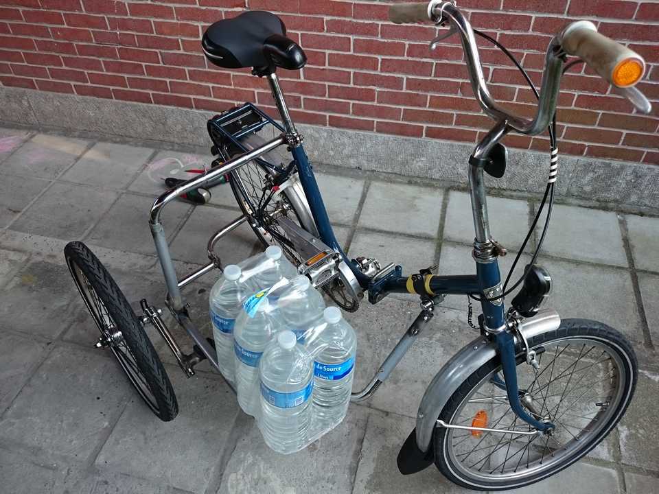

Хотел прицеп с двумя точками крепления-очередные грабли. Даже и малого не увезти. Нет контроля достаточной жесткости.
Пришлось вводить третью точку крепления за подседел. Наклон небольшой и функцию складывания для лифта сохранил.

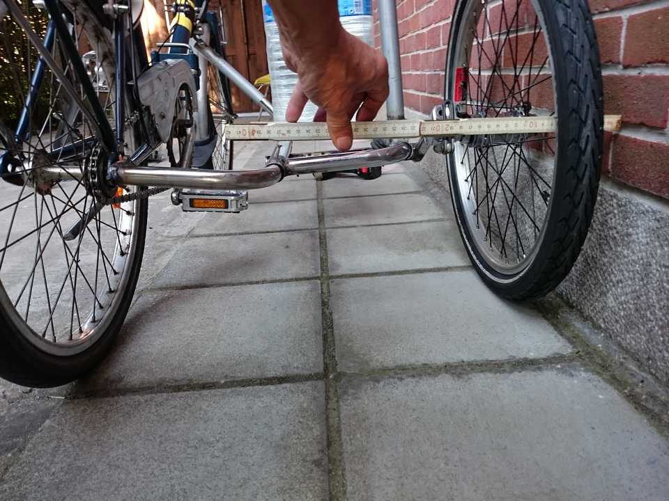

И еще придумал как измерять схождение колеса велоприцепа.
Комментарий к файлу: ненадежно
Комментарий к файлу: основные детали прицепа
Комментарий к файлу: схождение колес
Комментарий к файлу: третья точка крепления
Кстати, где введена третья точка крепления в виде "Г" крепления, верхняя её часть будет контактировать с ляшкой ноги..
Нет, ляжка и ступня на удивление нигде не конфликтует с прицепом.
Да и эксперимент ещё не закончен. Сегодня из велохлама собрал новую оську для Торпедо.
Немного просчитался с наклоном вправо. Она бы хорошо "встала".
Да резьбовые шарниры позволяют быстренько всё заменить!

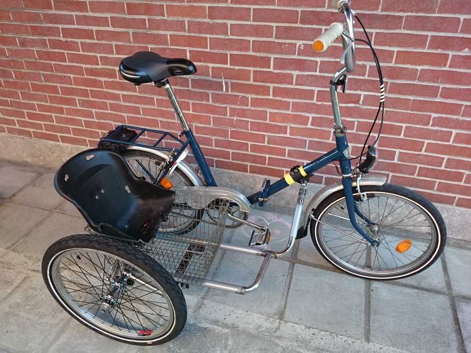

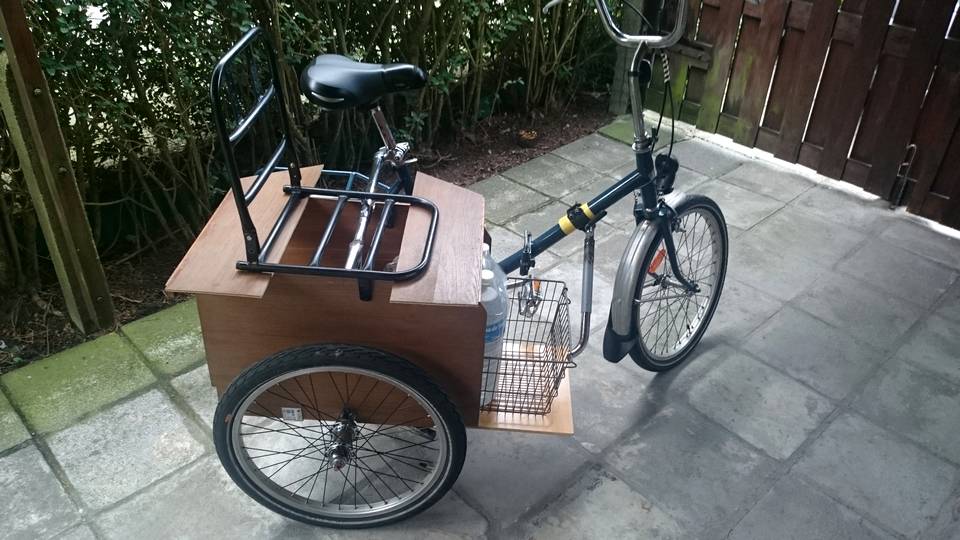

Я вот тут подумал: а не замахнуться ли нам на Уильяма Шекспира(зачеркнуто). Пардон, на пассажирский велоприцеп. Ну, или на рыбалке сам присяду. Чем больше груз на прицепе, тем меньше его можно "наклонять". При моей схеме есть свобода ехать прямолинейно с небольшим наклоном вправо и поворачивать влево с любым укорением и углом. Влево разворачиваюсь на двух метрах. (Пирцеп подрессорен!)
Читаю, удивляюсь, смотрю на коробку, не понимаю. Всё сам , да сам. А мы где? У меня сомнения в Вашей квалификации. Какие яркие конструкции в начале темы, и какие сейчас - как у начинающего...

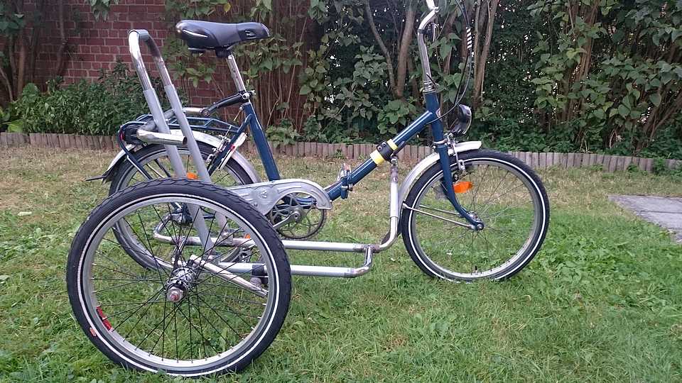

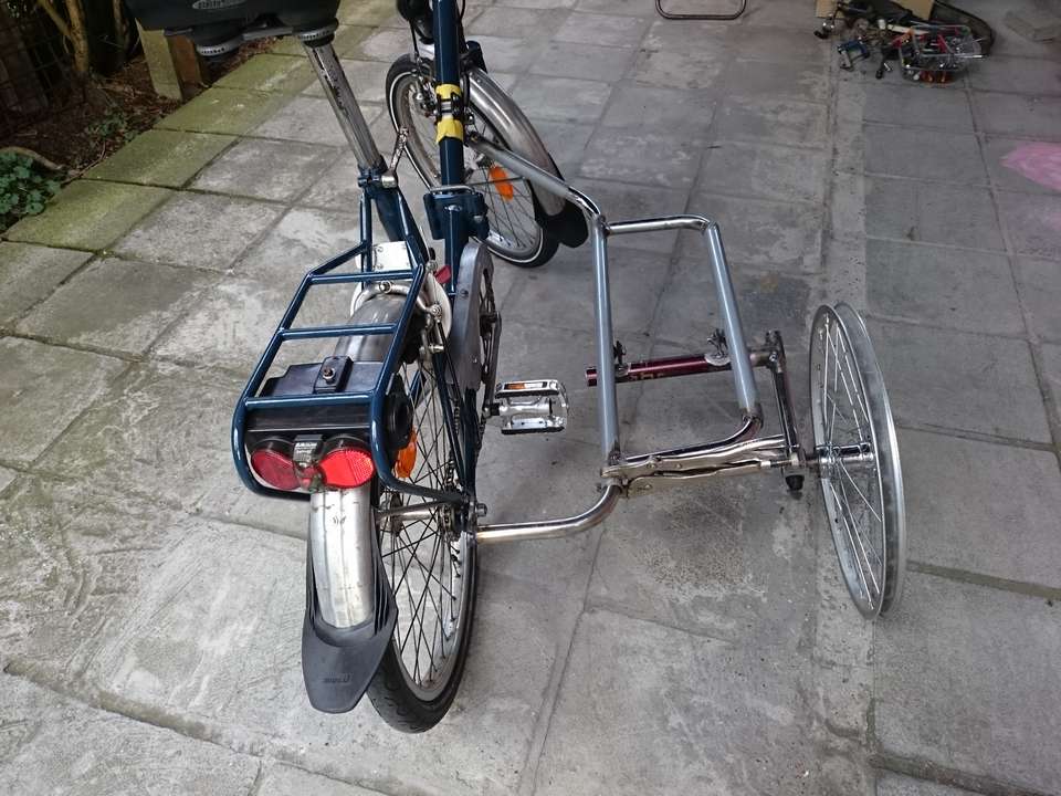

Так вот именно мнение со стороны и ценно. Вам не понравилась "коробка". И я тоже понял, что на красивую "люльку" у меня не хватит ни талантов, ни материала.
Поэтому немного переделал силовые элементы.
Вариант номер два назову. (не доделан)

На то и форум. Начнём с повторения. Уже конструкция идёт к завершению. Но:- дайте хороший (низкий ракурс) вид спереди (с метров 3...4) с "наездом". Получится неоправданным завышенная задняя часть рамы, которую "перечёркивает" передняя (снизу вверх) часть. Повторяюсь: эту часть сделайте похожей на заднюю, а заднюю верхнюю часть понизить до уровня передней.

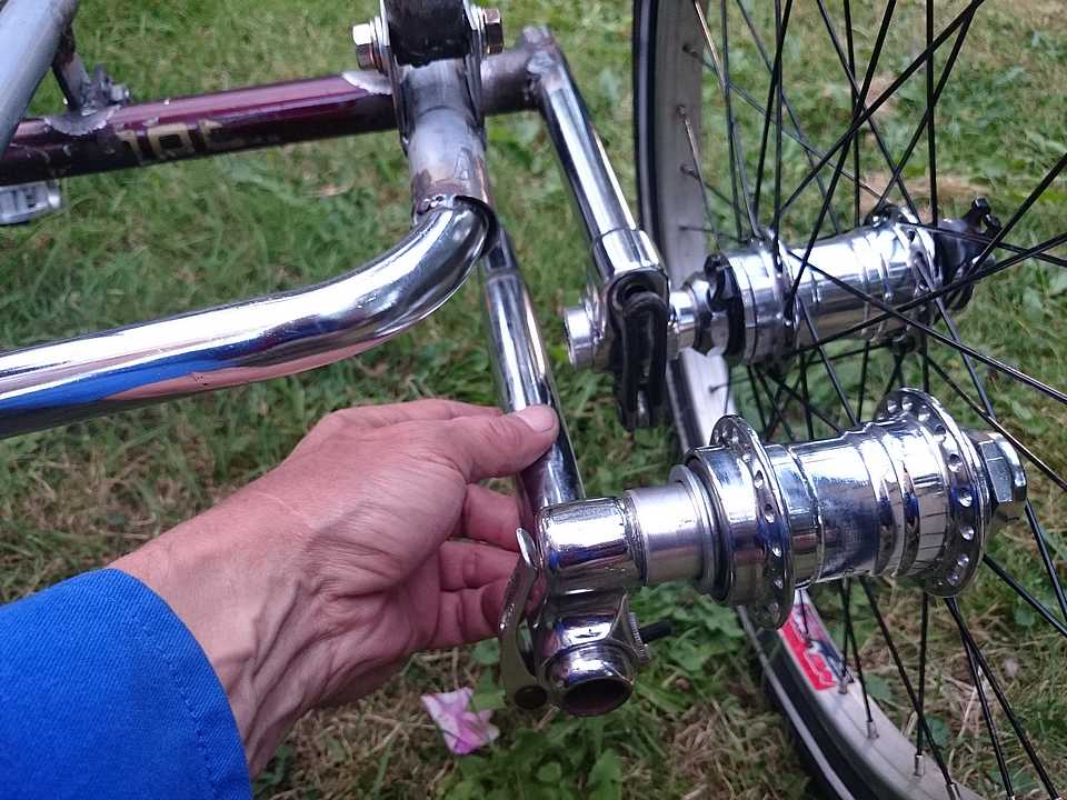

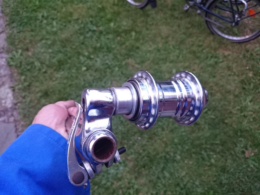

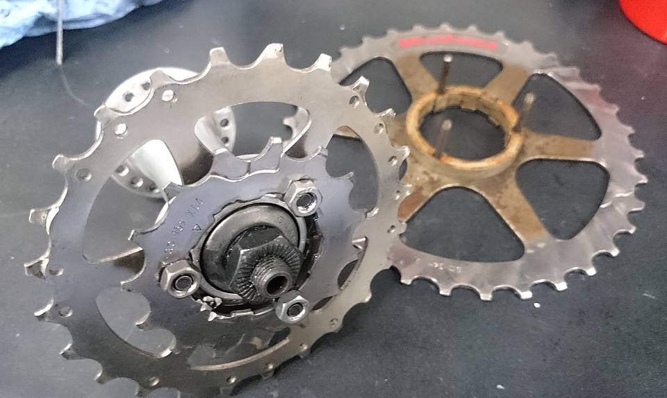

Фотки не могу загрузить... Объясняю "на пальцах".

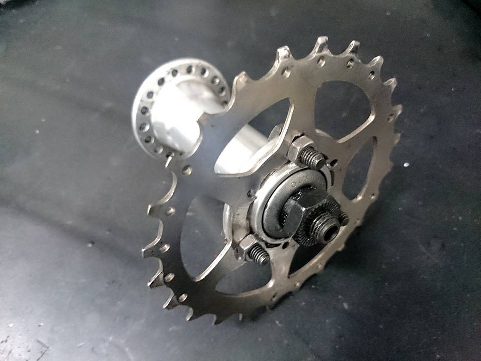

Сегодня приложил звезду от старой кассеты к передней втулке на 36 колеса-38мм по дырочкам. прелестно совпали три отверстия.
Можно использовать как небольшой промежуточный вал, если крепить звезды с двух сторон втулки. Как редуктор для понижения оборотов от ЭМ.
Требуется рассверлить отверстия во втулке и болгаркой расширить в звездах под болты М5.

Очень легкая конструкция промежуточного вала или редуктора. На кассетах бывают 15 и 24 зуб., Которые можно использовать.
Комментарий к файлу: принцип
