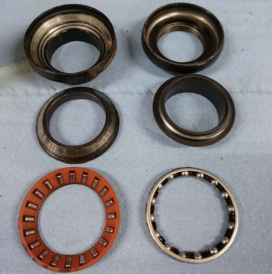

Разобрали изношенные рулевые(не я). Помыл, сфотал дорожки от шариков и роликов.

интересно, у роликов них есть конусность (различный диаметр на разных концах)?
Ааааа... Забыл совсем. Самому интересно. Позже измерю.

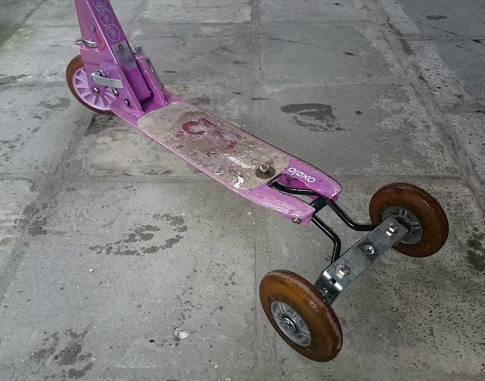

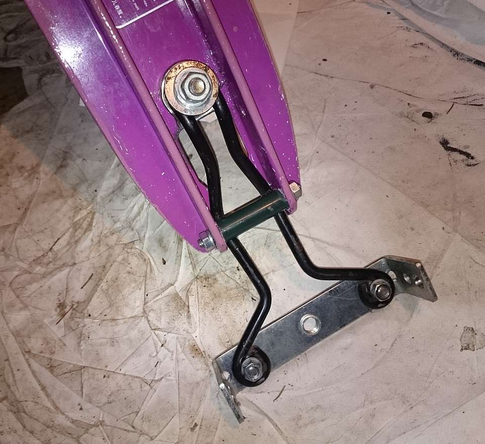

Для маленьких детишек делал устойчивый самокат. Трехколесный. Сначала ставил спереди два колеса. Неустойчивый в повороте получился из-за угла в рулевой. Поставил вперед колесо чуть больше диаметром для сохранения трейла. А сзади укрепил пружину от велоседла. К ней задний мост.
Получился УСТОЙЧИВЫЙ, НАКЛОНЯЕМЫЙ, ПОДРЕССОРЕННЫЙ самокат-трайк.

фотки от самоката
Комментарий к файлу: крепление заднего моста
Комментарий к файлу: устойчивый наклоняемый подрессоренный

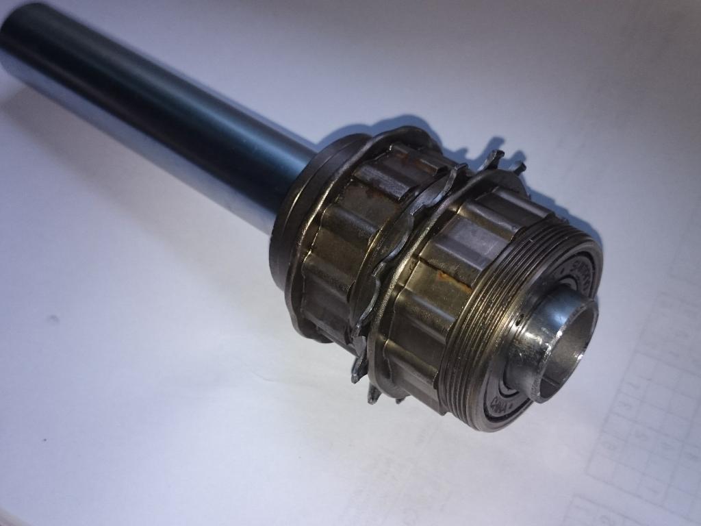

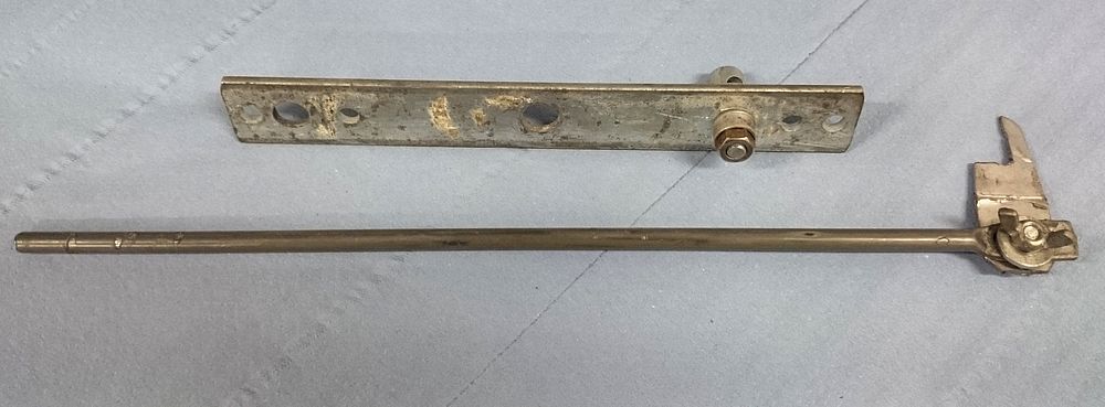

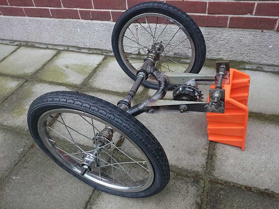

Номер сообщения:#252  СообщениеДобавлено: Пн фев 15 2016 00:12

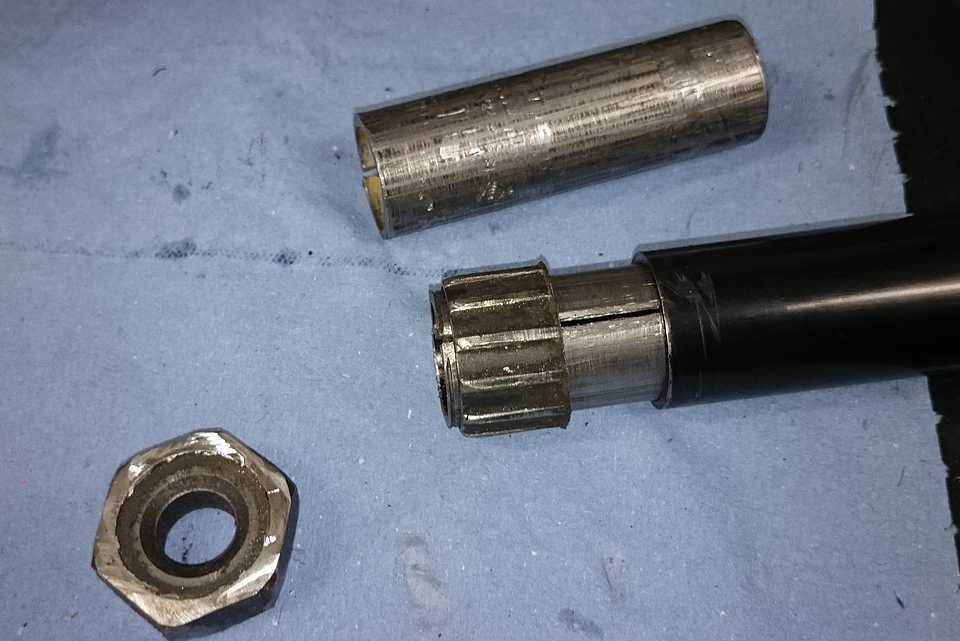

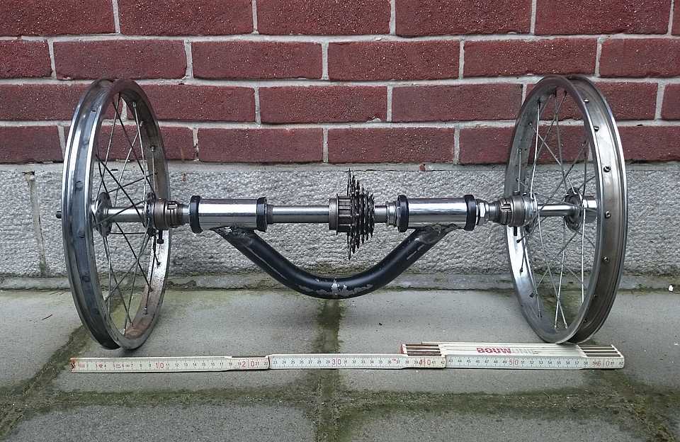

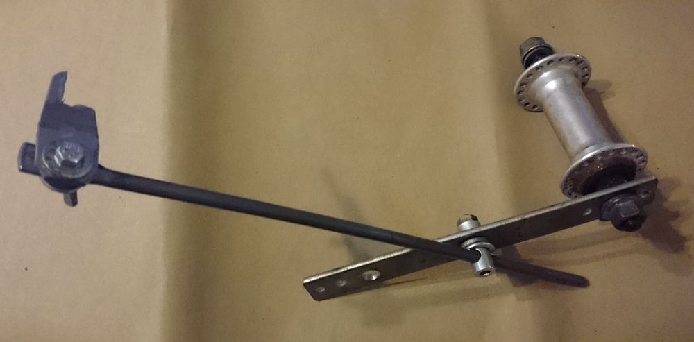

Картинки "Задний мост с обгонной муфтой" на основе шимановских трещеток.
Комментарий к файлу: заготовка муфты
Комментарий к файлу: на колесах 16"
Комментарий к файлу: изготовление шлицов на полуоси
Красиво, но и не понятно. Откуда чёрная дуга, где взял. Зачем "примочки" на втулках колёс. Как фиксируются оси от перемещения. Наверное, поспешил и насмешил?
Покажите в разборе. Много линеек, зачем? Спорченная рулетка, порезанная на части, обеспечит и себя и друзей.
Как делалась соосность? Я думаю, что это детский вариант.
Но, может я поспешил: есть быльца от кроватей из общаг Ф32 в виде П-образной формы. Очень даже подходит для мощного подвесного моста.
Анализирую Ваше. Покажите полуось, и мне всё станет ясно, хотя и так ясно-с подручных, что попалось, как всегда, но и оригинально-стаканы+чашки.
Полуоси ввернуты (?), вставлены-корончатое соединение, как бы там ни склеено оно, но мост назовём "АЛЕКСОМ". Примите мои поздравления.

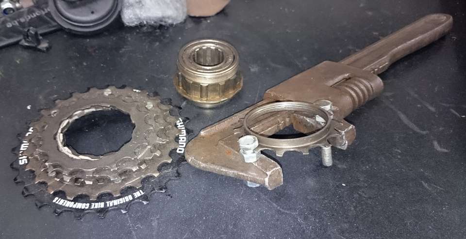

Откуда чёрная дуга, где взял....
Как делалась соосность? ...
Дуга от напольной вешалки для пиджака из комиссионки. Ф 30 мм.
У меня были заготовки для кареток по 68 мм. длиной. Вставил в них картриджи большие от рулевых. Пропустил трубу 22 мм. и прихваточками, прихваточками...
Да, детский.
(Кстати, плюнул на ремонт инвентора, купил самый дешевый трансформаторный-варю "палками")
А мост пойдет сначала на пробу обгонной муфты, потом и свой дифференциал поюзаю.
Однако, "мяса" уже набрал по-взрослому

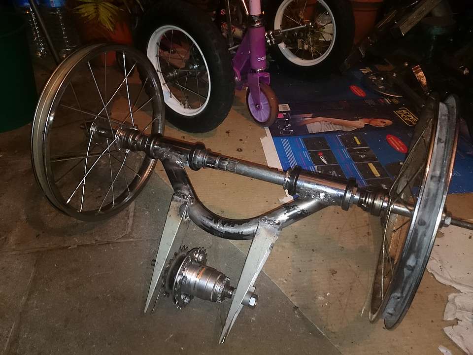

Комментарий к файлу: с КПП
Комментарий к файлу: для разборки трещотки
За это сообщение автора alex поблагодарили: 2 dim (Вс фев 21 2016 00:26), GEK (Ср фев 17 2016 14:26)

Как будешь решать проблему откручивания правого колеса по резьбе?

Номер сообщения:#258  СообщениеДобавлено: Ср фев 17 2016 13:53
:lol: Алекс поймет и ответит. При движении левая полуось затягивает резьбу на втулке, а правая - наоборот - колесо отворачивается по резьбе.

Номер сообщения:#260  СообщениеДобавлено: Сб фев 20 2016 23:33
И на левой и на правой стороне болты сквозные через втулку, втулку от трещотки и ось.
А в торце оси вварена гайка (под ключ 17), куда вкручивается болт с конусом для окончательной фиксации.
Комментарий к файлу: резьбовая ось
