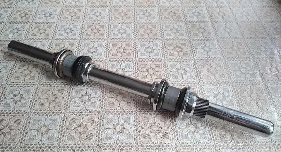

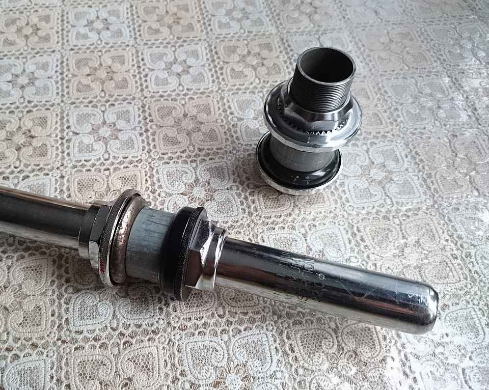

Теперь переходим к самому валу заднего моста. Ну, "просто удачно"! зашел в магаз и купил метровую трубу диам. 22 мм! Значит, мосту из трубы нужны опоры. Делаем их из обрезков рулевой резьбы и велоподшипников. Получается вот такая красота! На удивление легкое вращение! Дистанционная втулочка 16 мм.
Комментарий к файлу: подшипник оси 22

А мне вот не понравилось :(. То есть хорошо, что оно так всё взаимозаменяется и что ты придумал так ловко это соединить т.д. но в принципе это по-моему неправильно.
Потому что нагрузочная способность у рулевых подшипников заметно меньше. Когда-то я целый трактат написал на эту тему. Так вот, при уменьшении диаметра шариков вдвое, грузоподъёмность уменьшается в четыре раза. И то, что во втулках шарики крупнее чем в рулевой - это не просто так. Рулевая колонка стоит почти вертикально и нагрузка там более-менее равномерно распределяется по всем шарикам сразу, поэтому их можно сделать маленькими. А во втулке в каждый момент времени нагружены только несколько штук самых верхних (или нижних, смотря что вращается, вал или втулка). Так что есть подозрение, что долго такая конструкция не проживёт.
 Заголовок сообщения: Re: ALEX
Номер сообщения:#224  Непрочитанное сообщениеДобавлено: Пн дек 21 2015 17:25
Мерси, Дим, напомнил тему. Перечитал. Часто вспоминаю радиальные подшипники "добрым словом". Особенно когда убираю люфты на старинной китайской рикше. Там такой износ!!! Придумал подтачивать втулочку, чтобы при затягивании гайки обоймы становились в положение радиального подшипника.
И, представь, в кухОнных условиях установить четыре радиальных подшипника на трубу-чернуху строго по ГОСТу. Поэтому и в веловтулках еще долго конуса будут.
По моему мосту маленько цифирек. Профильная труба 20х20х1,5 один метр-0,930 кг.
Пруток круглый Ф 16 мм -один метр-1,58 кг. Ф 20-2,47 кг!
Моя труба Ф 22х1,5-один кг-0,888 кг!
Выигрывает по весу-раз. Крепеж колес и звездочек без дополнительных втулок-два. В картридже шимановском новом с полой осью шарики тоже мааааленькие -3!
В передней втулке 9 шариков, в сепараторе рулевой минимум 16.
Номер сообщения:#225  Непрочитанное сообщениеДобавлено: Пн дек 21 2015 21:04
Зато по прочности проигрывает.
Это хорошо, разве я против.
Значит они решили пожертвовать надежностью ради снижения веса. Да и экономически выгоднее делать быстроизнашивающиеся детали, копроэкономика на марше.
Ну в общем, практика покажет, я же не говорю, что оно совсем не будет работать, я только сказал, что рулевые подшипники не очень подходят вместо колесных.
Насколько я помню, диаметры шариков раза в два отличаются, значит рулевая будет примерно вдвое слабее.
А ещё есть такая штука, скажем угол наклона беговых дорожек, не знаю как правильно называется. Короче, у упорных подшипников основная нагрузка направлена вдоль оси и беговые дорожки стараются расположить соответственно, как можно более перпендикулярно нагрузке. А у радиальных нагрузка направлена поперёк и такое расположение дорожек им не на пользу. Рулевые - они как раз упорные. Но это опять же теория, посмотрим что скажет практика.

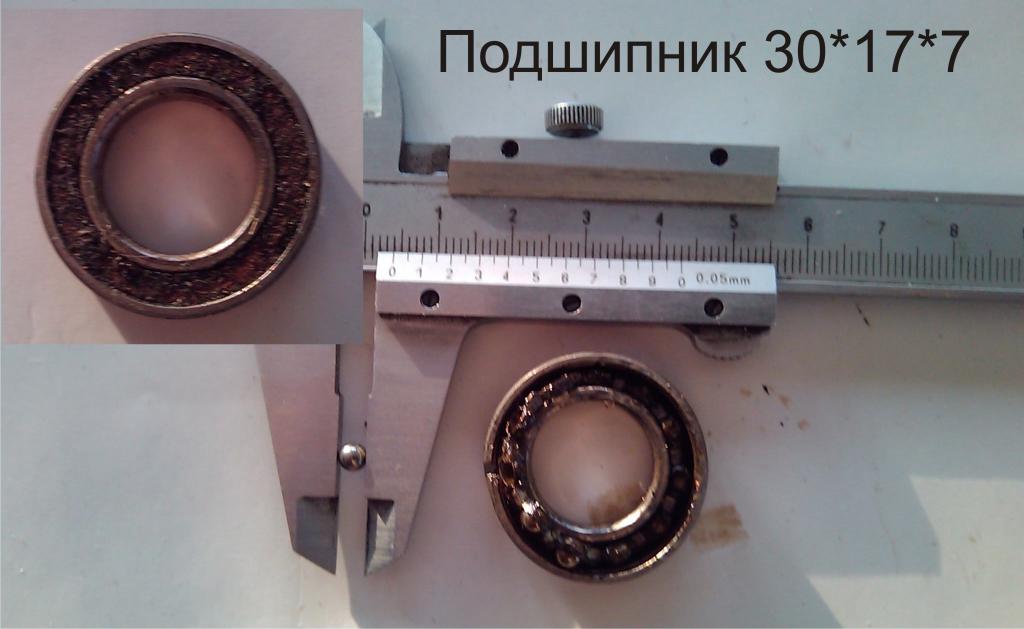

О фактах. В некоторых каретках используются подшипники 30*17*7. Диаметр тел качения около 4 мм, количество 11 штук в каждом подшипнике. Подшипник на фото. Эти же подшипники использую в самодельных втулках колес. Перед проектированием каретки и втулок общался с админом, выясняя практический ресурс его подшипников, - ответом был обнадежен. Потом считал ресурс в одном из приложений Solid и он, ресурс, оказался заоблачным. Практика использования этих подшипников показала отличный результат. Это основное, от чего я и отталкиваюсь.
В заднем мосту Алекс собирается использовать не по 22 тела в двух подшипниках, а как минимум 16*4 тел в 4 сепараторах. Диаметр тел тоже около 4мм. Если нагрузка на заднюю ось моста сопоставима с нагрузкой на заднюю ось велосипеда, то и условия сравнения сопоставимы. Так что опасения напрасны. Если идти теоретическим путем, то надо сравнивать 18 тел задней втулки велосипеда Ф6,35 мм и 64 тела задней оси Алекса Ф4мм. Думаю, правильно было бы провести расчеты, а потом выложить, обосновав свои сомнения. Иначе на форуме только и будут посты типа: "А вдруг сварка лопнет?" , "А вдруг колесо отвалится" и, мое самое любимое "А вдруг там Бабай! :shock: ".
Для увеличения числа тел качения в рулевой колонке сепараторы можно удалить. Это конечно и без "сопливых" известно, но вдруг кто не знает...

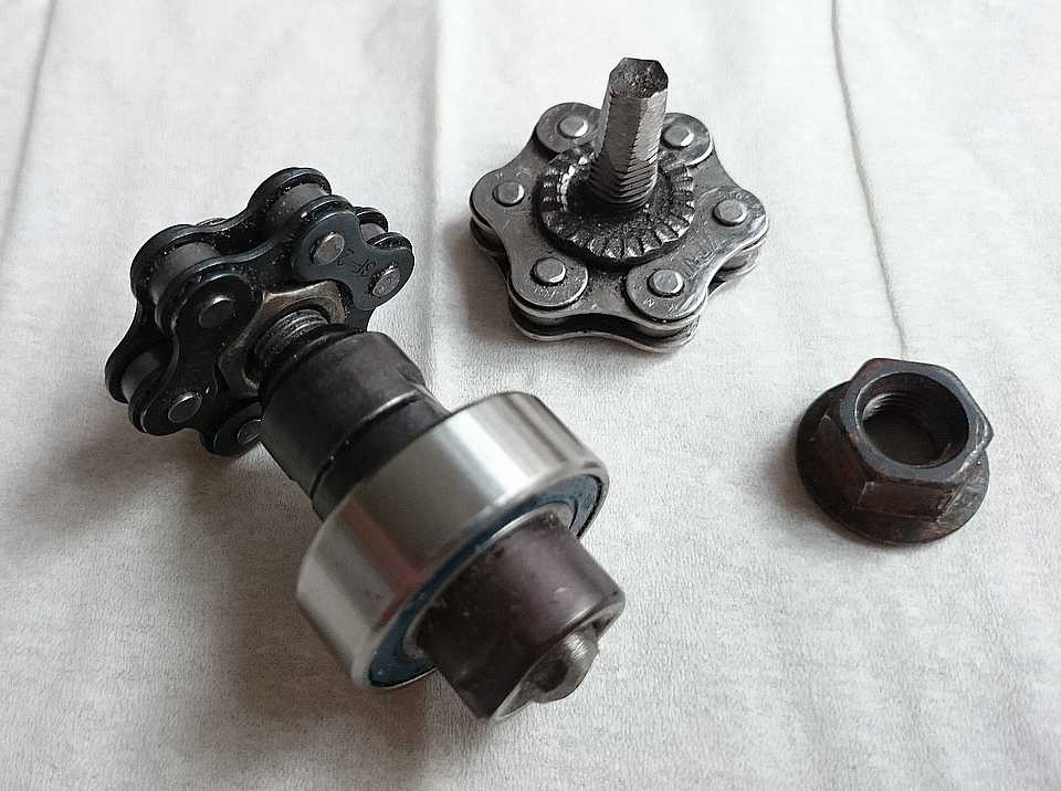

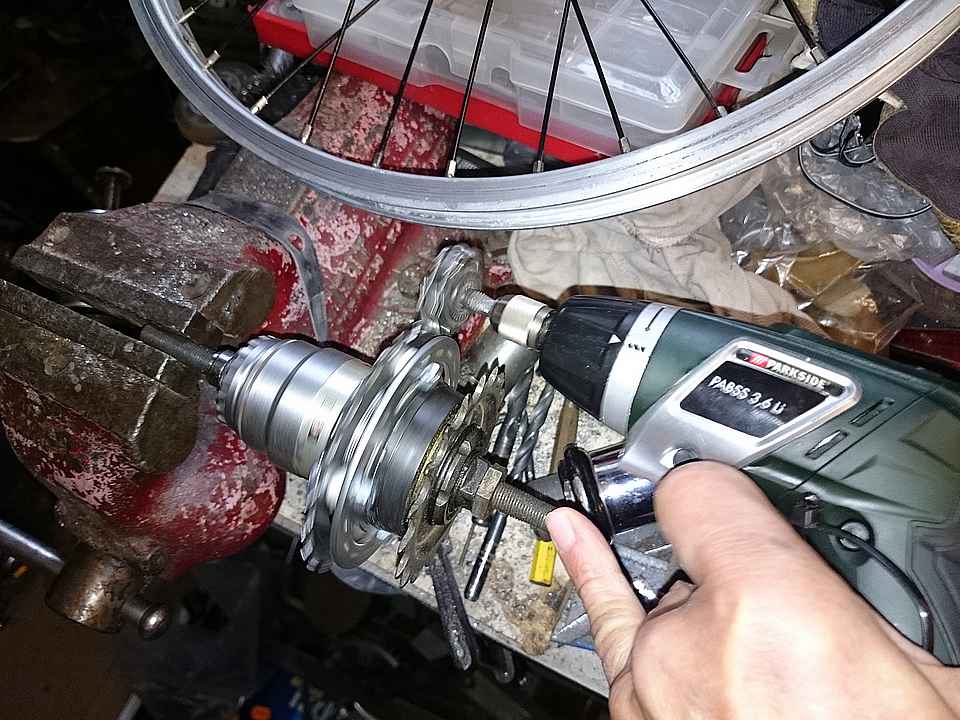

Теперь по фоткам. Если соединить три звена цепи, то можно получить оригинальный брелок. Или трафарет для изготовления велошестеренки на 6 зубов. Или, насадив на гайку под ключ 14, получим доп. привод для заднего хода на инватехнике, или для детского автомобильчика...
Еще можно рассмотреть задрипанные спицы, крашеные в черный цвет. Оч. гламурненько смотрятся, а краска на резьбе выполняет контровочные функции. Да и ржаветь мож. будет слабее.
И пример крепления подшипника на вело оси в конусах.
Комментарий к файлу: шестеренка из цепи

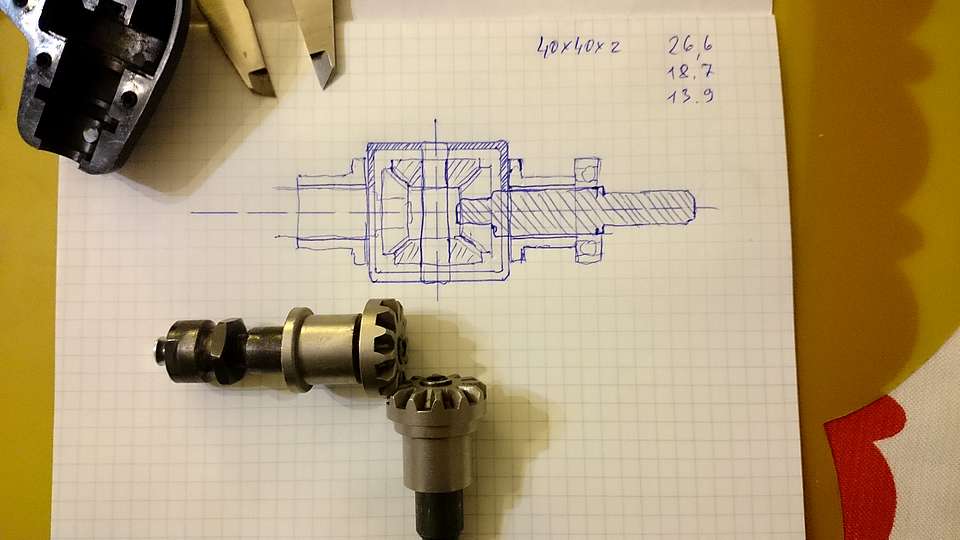

"Навскидку"-выдержат ли такие шестерни нагрузку в межосевом дифференциале квада-трайка. :think:
Ф 26,6 мм.
Комментарий к файлу: Дифференциал

Номер сообщения:#232  Непрочитанное сообщениеДобавлено: Пн дек 28 2015 21:27
А зачем гадать, если можно проверить. Когда человек весом 100 кг встаёт всем весом на педаль, при длине шатуна 175мм создаётся момент 175 Нм. Для простоты считаем, что передняя и задняя звезды имеют одинаковое число зубьев. Тогда этот момент целиком передаётся на колесо и колесо его выдерживает. Значит надо проверить, выдержат ли такой момент эти шестеренки. Одну заклиниваешь, к другой прикрепляешь рычаг длиной метр и на конец рычага вешаешь груз 17.5 кг. Если не рассыпались - значит можно делать дифференциал.

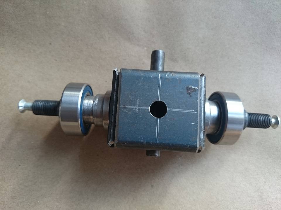

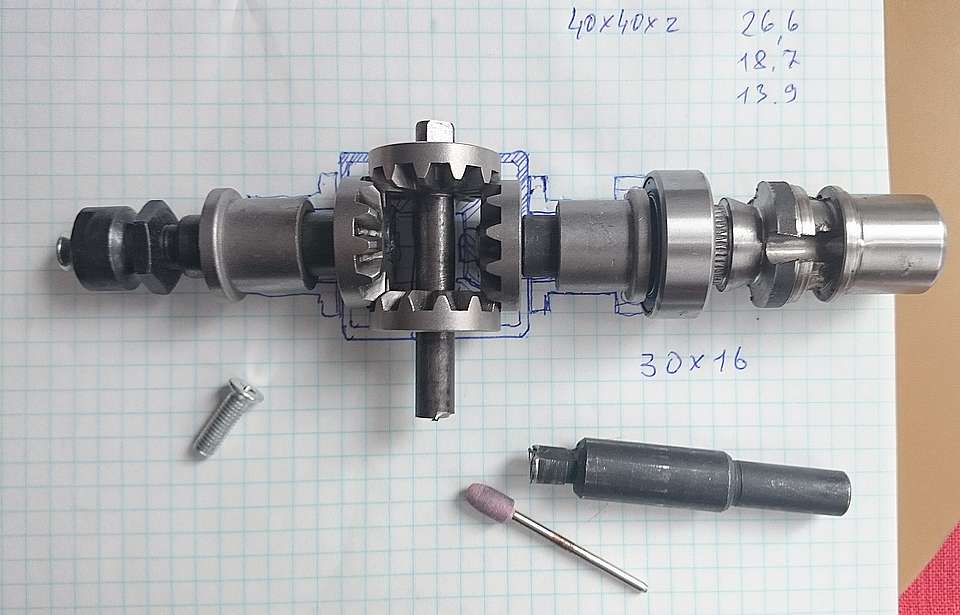

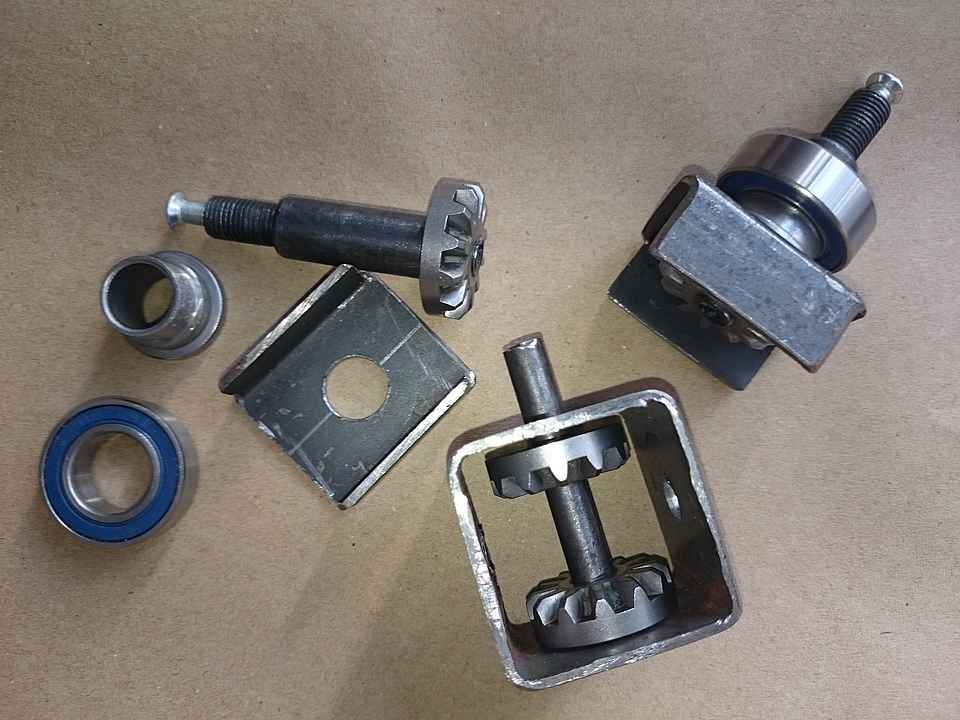

Металл шестерней, втулок и осей магнитится. Оси выбил из шестеренок элементарно. В шестеренке шлиц оказался. Пробовал сверлом, напильником-не берет. Прочность, наверное, под 80 единиц. Выровнял отверстие камнем на Дремеле. Искра короткая, красная, салютиком. Тоже есть на фотке. Диаметр оказался ровно 8 мм. Сделал ось для сателлитов из калиброванного каленого прутка.
Дальше дело за корпусом диффа.
Спасибо, Дим, за совет с рычагом. Сразу вспомнил Ньютонометры когда сдергиваешь фривил сколеса.
Заклиню сателлиты и уже за полуось "крутану". Вот только на 90 проц уверен, что шестерни выдержат, может сломаться штатная ось. Совсем сырой металл.
Возникает вопрос: а сколько Нм выдержит (из справочников по сопромату) ось из металла "типа хвостовик сверла" на 8 мм.?
Комментарий к файлу: щечки из кусков трубы 35х35х1,5
Комментарий к файлу: водило из трубы 40х40х2
