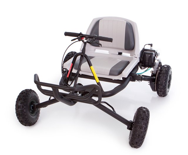

"Бюджетный Мост" Каштанова.
Начало тут- viewtopic.php?f=78&p=4775036#p4775036

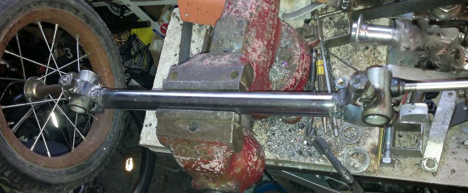

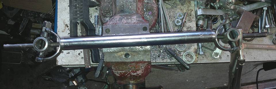

Отрезки водопроводной трубы по 50 мм., накернены через трафарет для углов наклона шкворня в 15 град. для поперечного и продольного. В расчете на 20" колеса. Просверлены отверстия по 10 мм. Насажены для параллельности на ровный пруток 10мм. Приварена поперечная балка (подсидельная труба) 300 мм. Получается габарит-500 мм.- колея и 600 мм. общая.
Комментарий к файлу: кернение
Комментарий к файлу: выставляю соосность осей
Комментарий к файлу: мост резьбовых шарнирах

"Задание на рабочую неделю" (самому себе)-продумать возможность использования консольного заднего моста. Предположительно в детских конструкциях.
Насколько возможна "неразнезная" задняя ось в повороте? При колее 400 мм. это почти ширина шины грузовика... Они поворачивают!
Выдерживают ли упорные подшипники от рулевого в такой уонструкции?
Насколько можно загрузить полуоси из трубы 22 мм.?

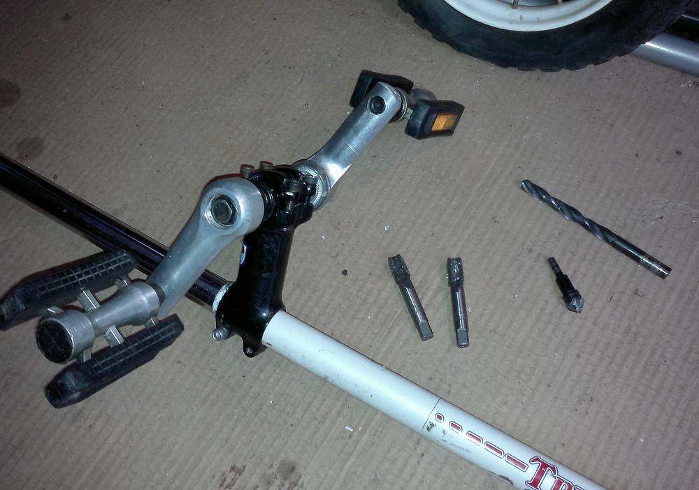

Педальки для внучечки. Столкнулся со сложностью подбора велокомплектующих для совсем маленьких детишек. Решил использовать "взрослые". Метчики у меня были...
Комментарий к файлу: шатуны 80 мм.

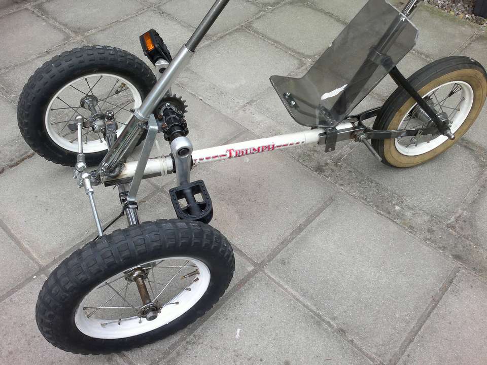

"Триумф"- рабочее название. Покрасил, переспицевал третье колесо. Пока отказался от подвески. "Мозгую" над детским креслом. Вес без цепи 9 кг.

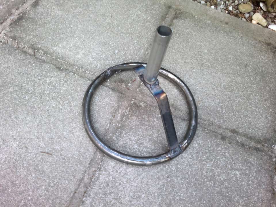

Рулёк

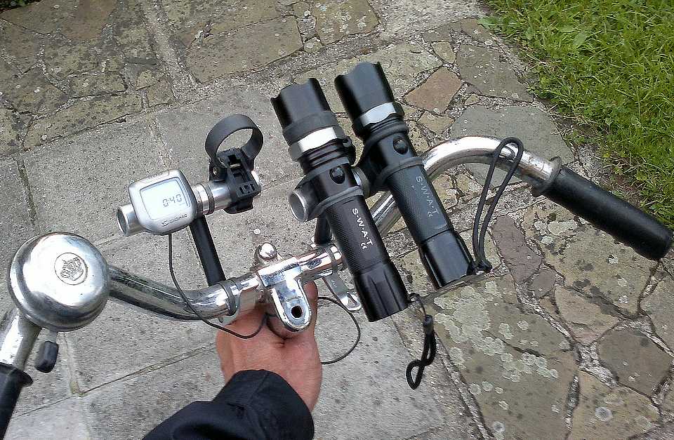

Крепление фонарей и прочей электроники. От "Алекс"
Комментарий к файлу: Держатели

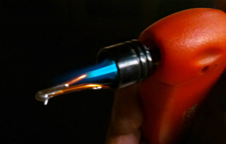

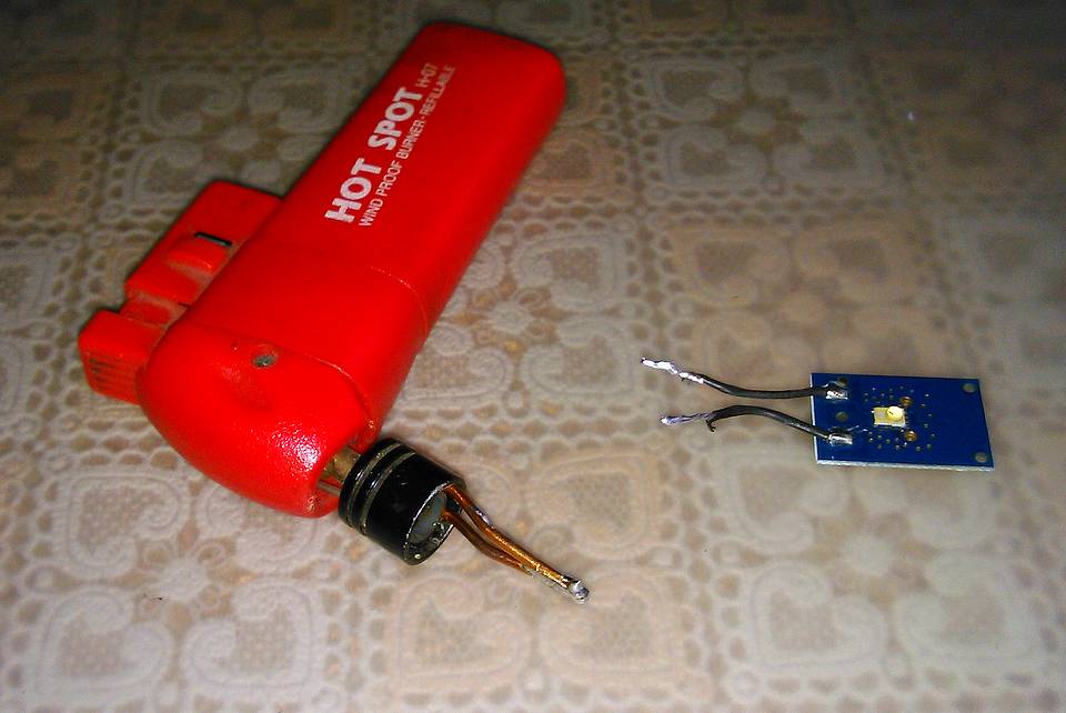

"Побочный продукт".
Занимался фонариками. Иногда надо выпаять-припаять пару проводков. Паяльник... фиг найдешь сразу. Согнул медный кабель. С турбозажигалкой (хозяйственной) получился мобильный паяльник.

Поддерживаю. Газопаяльник - удобная весчь. Юзаю подобный уже годков пять. А уж разогревается против электро - махом.

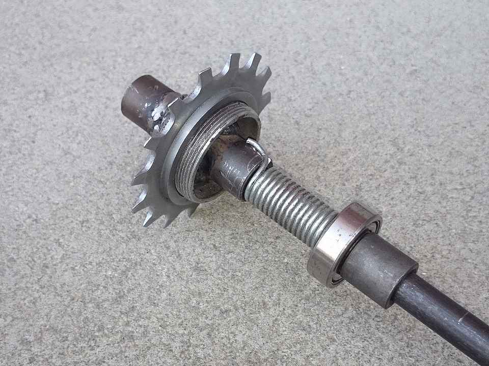

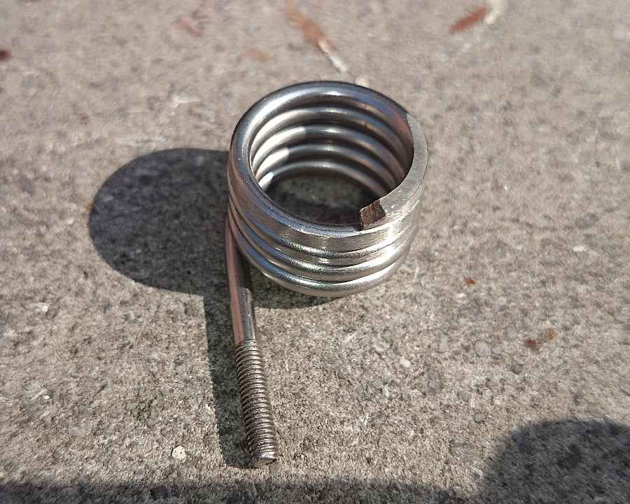

Обгонная муфта от меня

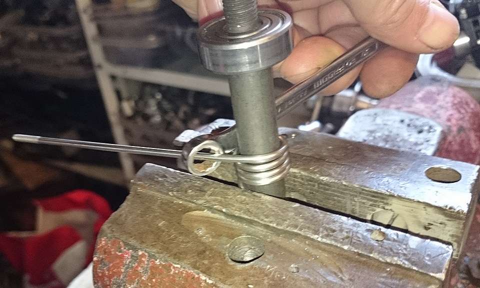

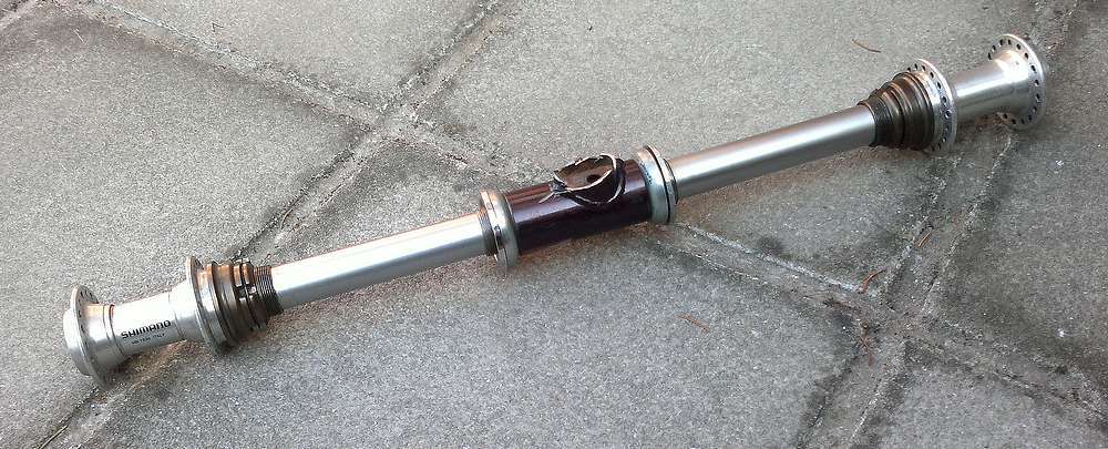

Для квадрика задний мост для ребенка возможно изготовить с применением обгонных муфт из пружин. Такой узел (к примеру) использовался в мех. номеронабирателей телефонов. Пружина с небольшим натягом соединяет два вала. При "раскручивании" её происходит свободный ход, при "затяжке" схватывает намертво. Конечно, накат для ребенка не столь важен, зато имеется возможность движения колес по разной траектории...

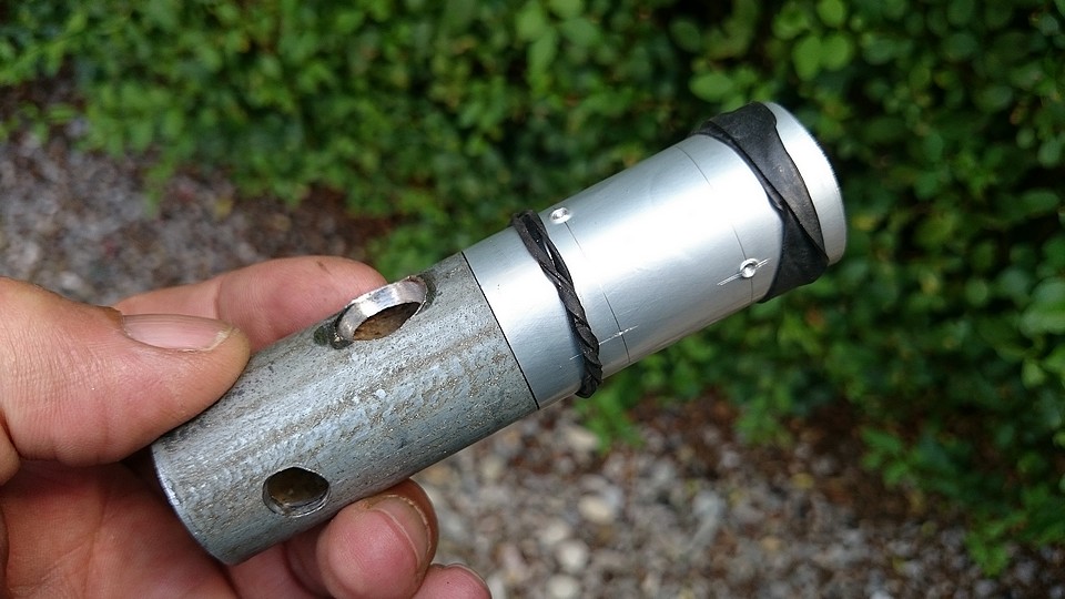

Комментарий к файлу: наилучшее решение из сантехнического кондуктора
Комментарий к файлу: "сарайное" изготовление. Левая-правая
Комментарий к файлу: из спицы( маловато длины).
Комментарий к файлу: правая полуось с обгонной муфтой

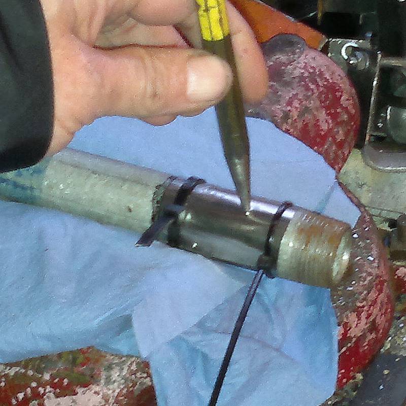

Понравилось использование водопроводных труб! (заметка на память)
Комментарий к файлу: Разметка отверстий из алю банки рулит

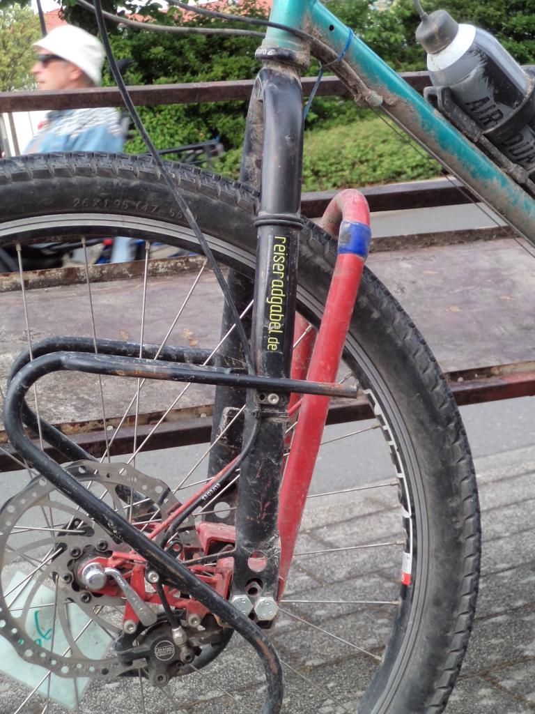

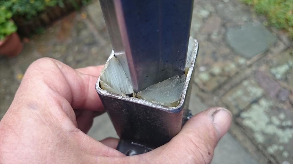

Номер сообщения:#194  Непрочитанное сообщениеДобавлено: Вс июл 26 2015 20:21

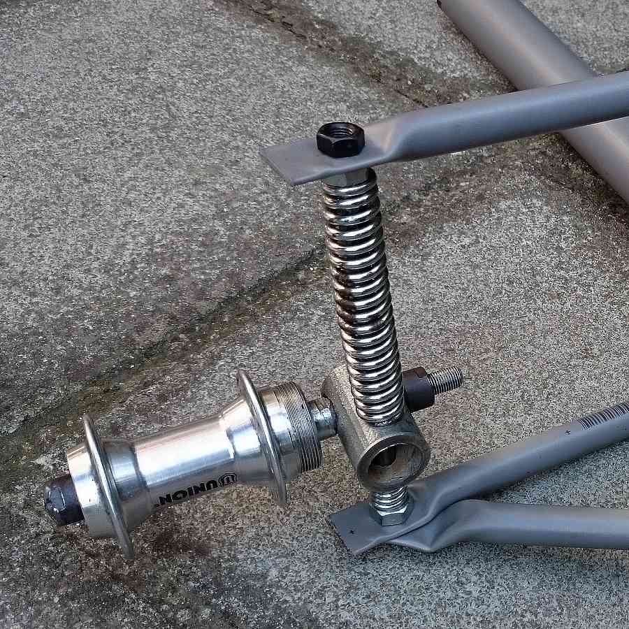

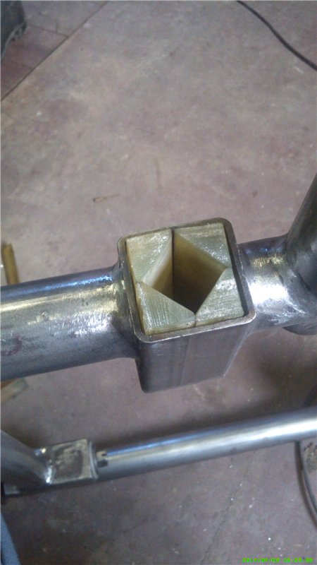

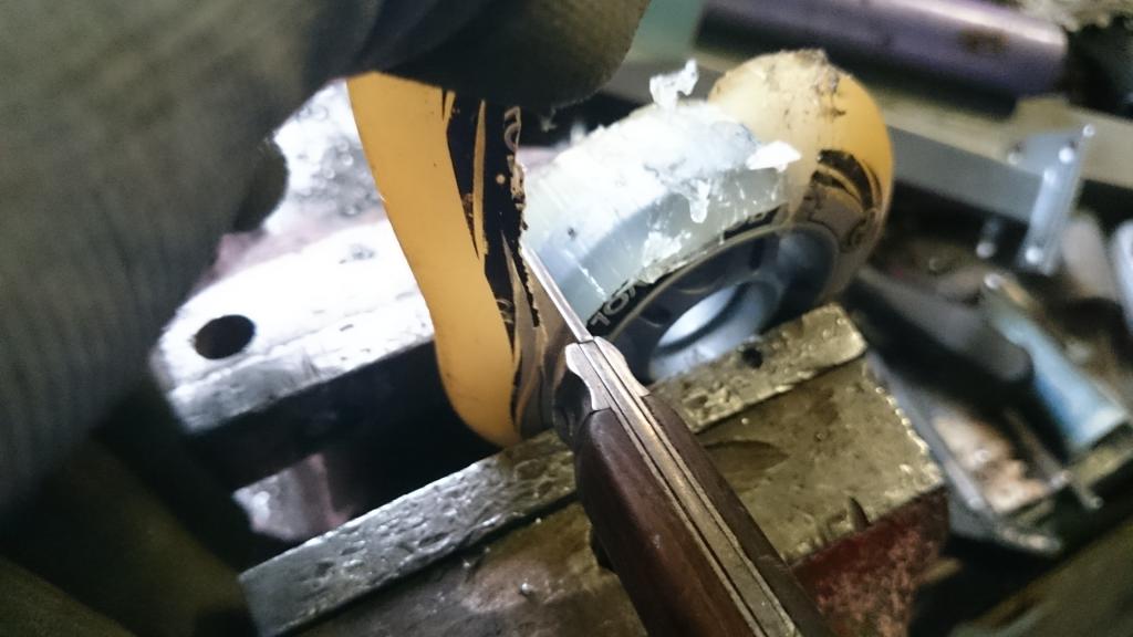

Всю неделю хожу "под впечатлением" от Андроида-2 Иосифа, а тут еще одна "бомба". Просматривал торсионы и наткнулся на замечательнуь конструкцию. Может это торсионная ось, может полиуретановый торсион, может сайлентблок- называйте как хотите. Изготовляется из квадратных труб и полиуретановых вкладышей. Нашел в сарае колесики от роликов, срезал полиуретан (можно на первых порах и клиновым ремнем), загнал между труб 40х40х2 и 25х25х2.
Реально работает!
Для нас дает возможнось совместить ось качания, демпфер да еще внутри и пропустить ось привода!
http://buggy-plans.ru/forum/viewtopic.p ... &start=120

Комментарий к файлу: добыча полиуретана
Комментарий к файлу: понажимал газовым ключом-супер!
