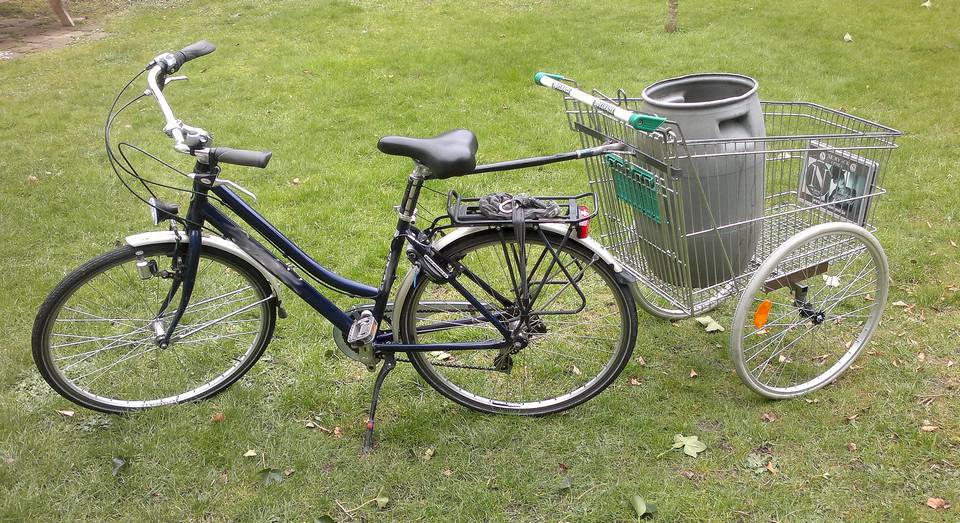

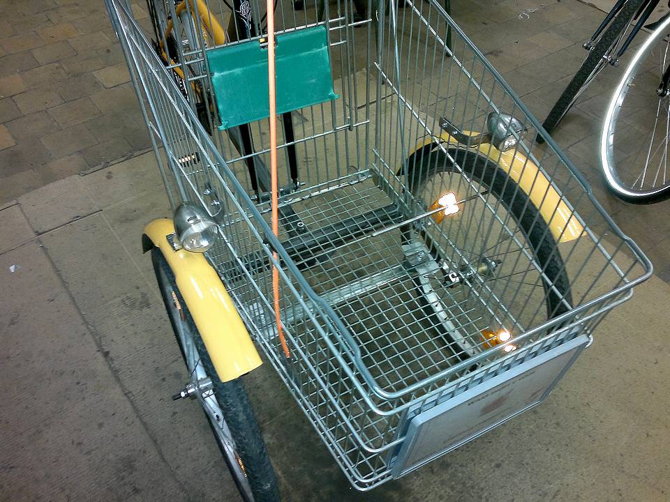

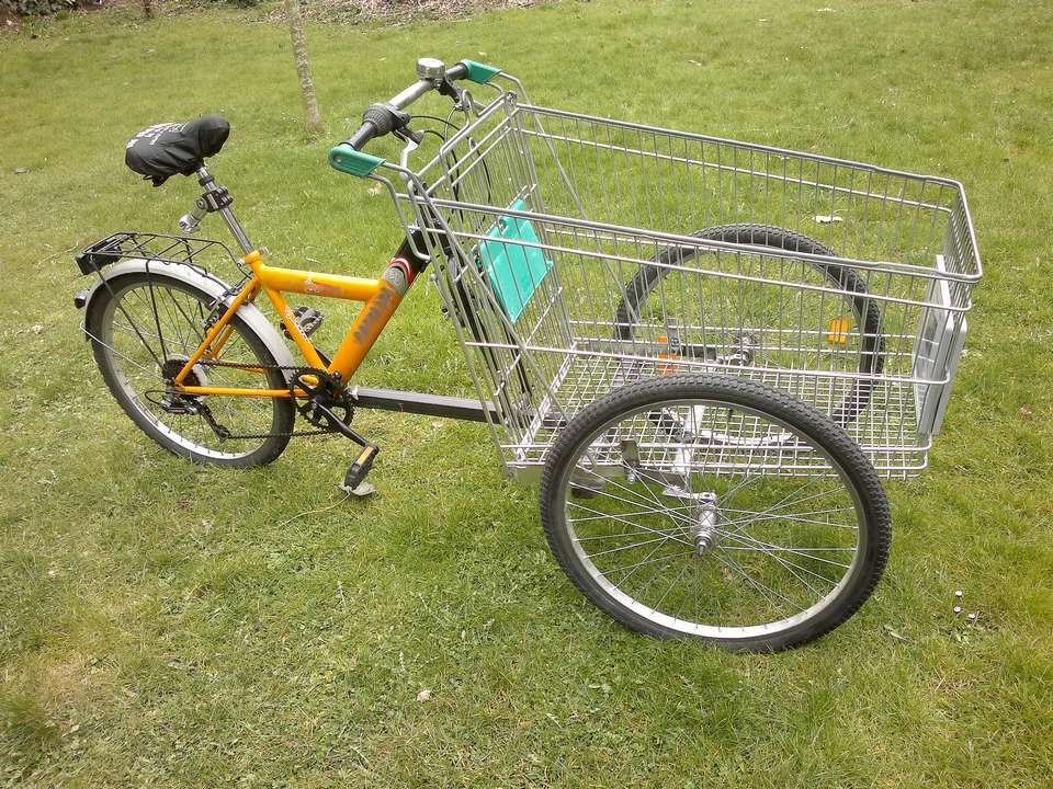

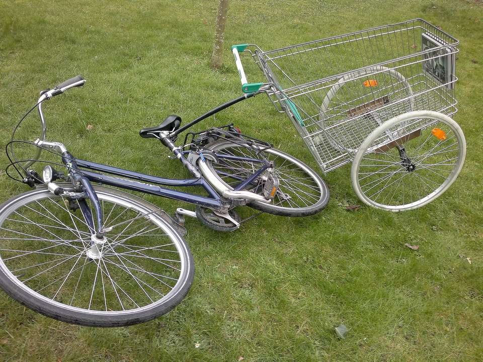

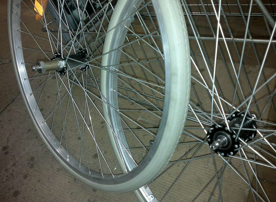

Прицеп из магазинной тележки.
Комментарий к файлу: для соосности. заготовка моста

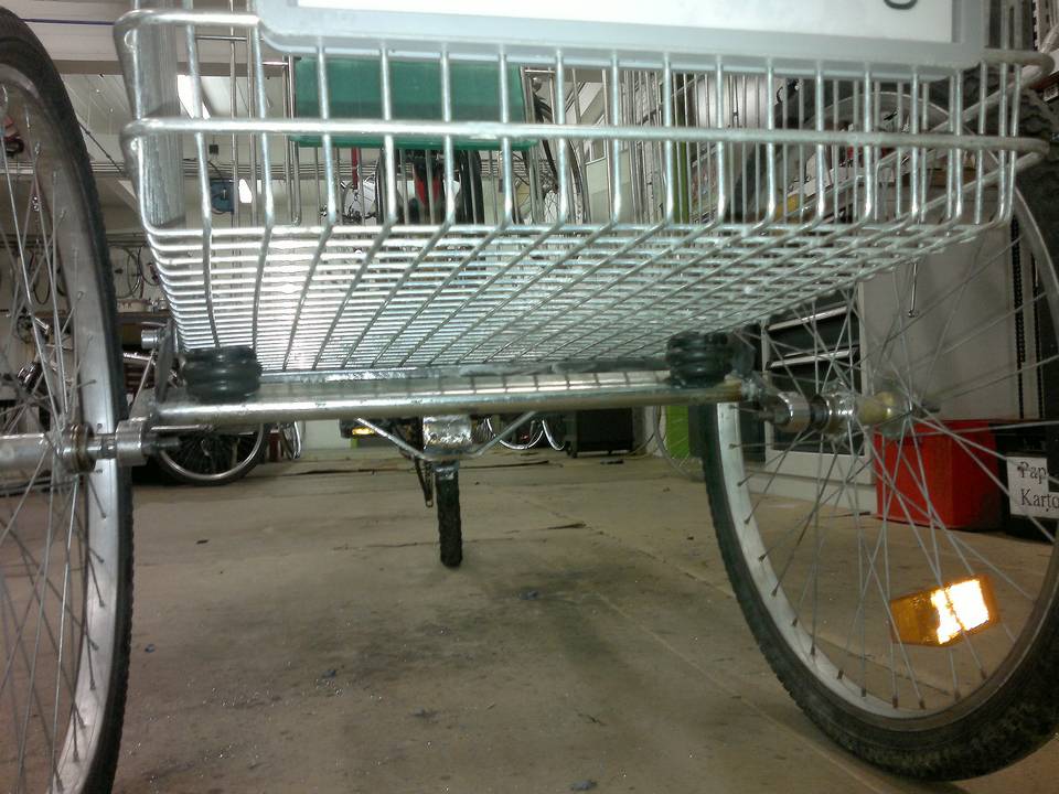

Комментарий к файлу: инваколесики. ось быстросъемная, 12 мм.

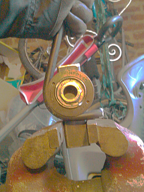

Комментарий к файлу: дышло из руля. кольцо приварено к болту М 10. гайки вварены в трубу руля-резьбовой шарнир
Комментарий к файлу: проверка на "гибкость"

Номер сообщения:#162  Непрочитанное сообщениеДобавлено: Вс мар 10 2013 22:52
Закончил прицеп. Вот видео

"Подрессоренный мост" с консольным креплением колес.
Прокатился. Работает. Отлично подойдет для трайка с подвижной кареткой. Оказалось, что на "Гольфах" тоже додумались до такого! :dance:
Комментарий к файлу: Шопингрикша
Комментарий к файлу: Резинки, торсионы, рессора, аморты... применяются в зависимости от кошелька и способностей

EdRymar писал(а):
Зачётный агрегат :)
Саша, а не задумывался поворотный шарнир вынести вперёд за ось передних колёс? У Баббое,вроде, так сделано. Думаю, так легче поддерживать прямолинейность движения. У меня на следующей неделе два трайка с передней телегой под кофе-машины. Попробую сравнить отличие в размещении шарнира за или перед осью колёс.
Не мудри! Делай ось поворота по центру балки. Я покатался на этой магазинной тележке и понял, что трейл нужен нулевой. Наклон шкворня несколько градусов не помешает, если маловата колея. Между мостом и рамой лучше поставить "доводчик" без пружины. Для гашения вибрации.
Еще эта телега показала очень "острую" рулежку. На Баббу надо прилично руля повернуть, зато усилие меньше. Делай как у них-не обеднеют! Прикольно, что наш работник в магазин предпочитает ездить на моей "Сиреневой" (на первой странице этой темы)!

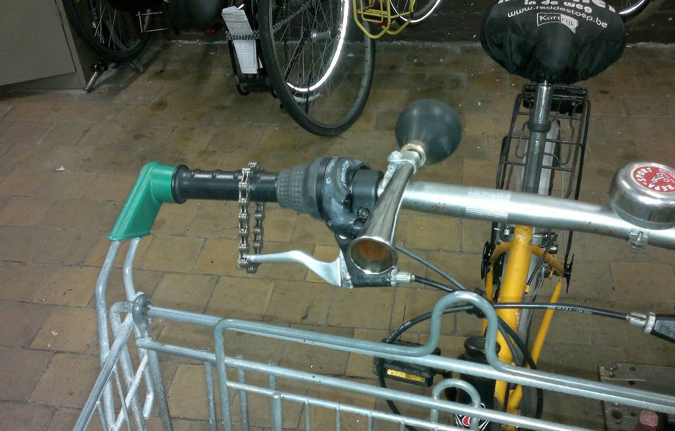

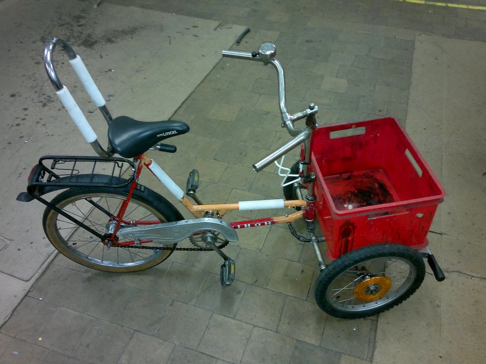

Покрасил черные пластиковые крылья от МТБ.
Прикалываюсь, поставил "ручной" тормоз.
Взвесил "Киндеррикшу". Ровно 15 кг. с ящиком.
Комментарий к файлу: при загрузке 80 кг. верх ободов "сходится" на 3 мм. Нормально!
Комментарий к файлу: ручник
Комментарий к файлу: 15 кило

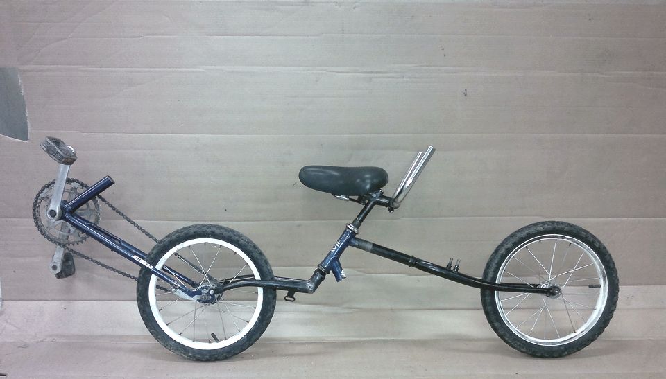

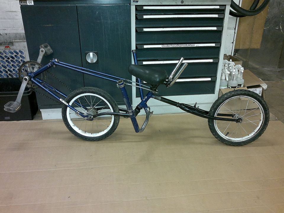

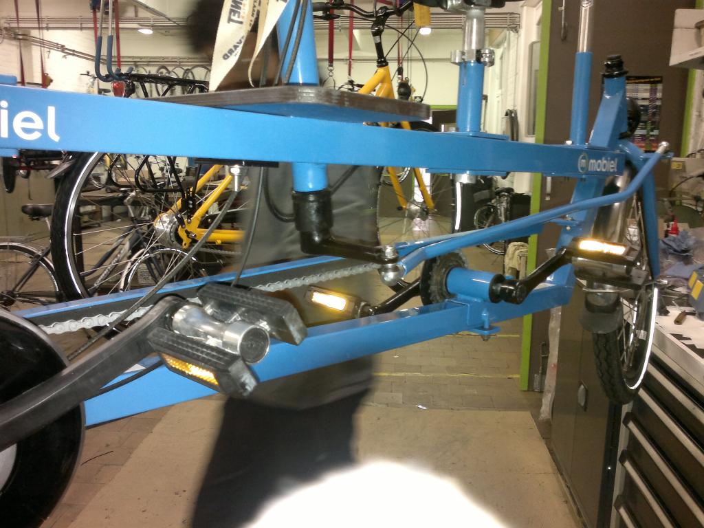

Не успеваю доделать.
Как называется такая схема лигерада?
Правильные углы? Или трейл лучше "нулевой"?
Поедет такая штука?
Пока колеса 16", но по плану-20". Сидушка "схематично" на фотке. Еще будут усилители.
Комментарий к файлу: можно порисовать. от центра сидушки до дальнего полож. педали 90 см.

Номер сообщения:#169  Непрочитанное сообщениеДобавлено: Вт апр 09 2013 15:46
Извини, Алекс, но не поедет такая схема - как минимум, сидушку нужно разместить раза в два ниже. "Питоны" любят низкий центр тяжести.

Номер сообщения:#170  Непрочитанное сообщениеДобавлено: Вт апр 09 2013 18:12
"Пьяный велосипед" отдыхает.
Поедет такая штука?
Такую штуковину на прокат....и пусть экспериментируют ))) В любом случае - успех прокатчику гарантирован.
Только запускать строго на травке, а то все клиенты от асфальтовой болезни помруть. =)
 Заголовок сообщения: Re: ALEX
Номер сообщения:#171  Непрочитанное сообщениеДобавлено: Вт апр 09 2013 22:51
daktfi писал(а):
Поедет такая штука?
Спасибо! Стопроцентное попадание! Целый день вспоминал Миху с его "Тараканом".
Аттракцион назвал "Пьяный Каккерлак"(нед.). Прикрутил на болтике руль, действительно, надо крутить в другую сторону. Проехал три метра, с поддержкой за шкирки.

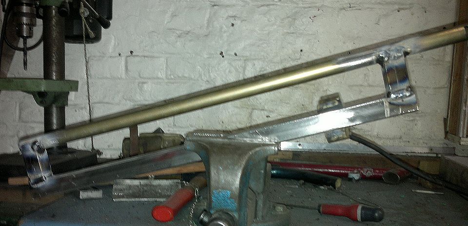

Однако, придумал разборную верхнюю часть (уже хорошо, с несущим легким крылом можно использовать в флевобайке). Перья кончаются шпилькой М8 с регулировочными гайками.
Вес 12 кило(на фотке).
Потом перенесу сидушку на на заднюю часть. Пусть будет Питон...
Комментарий к файлу: ...проект закрыт!

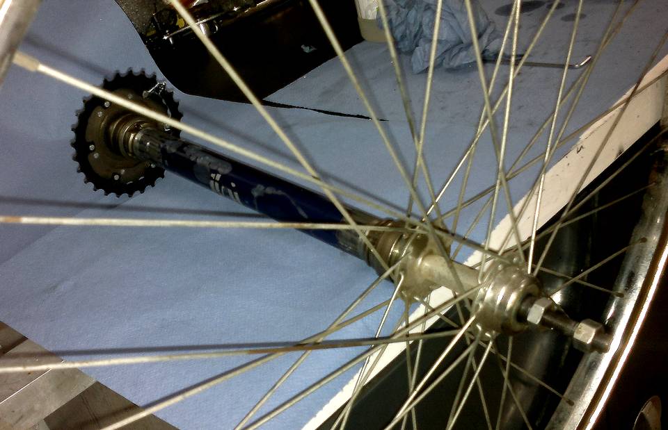

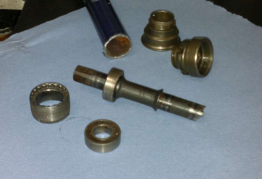

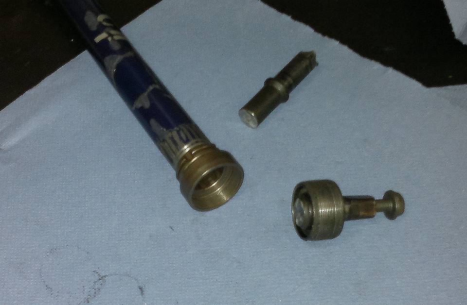

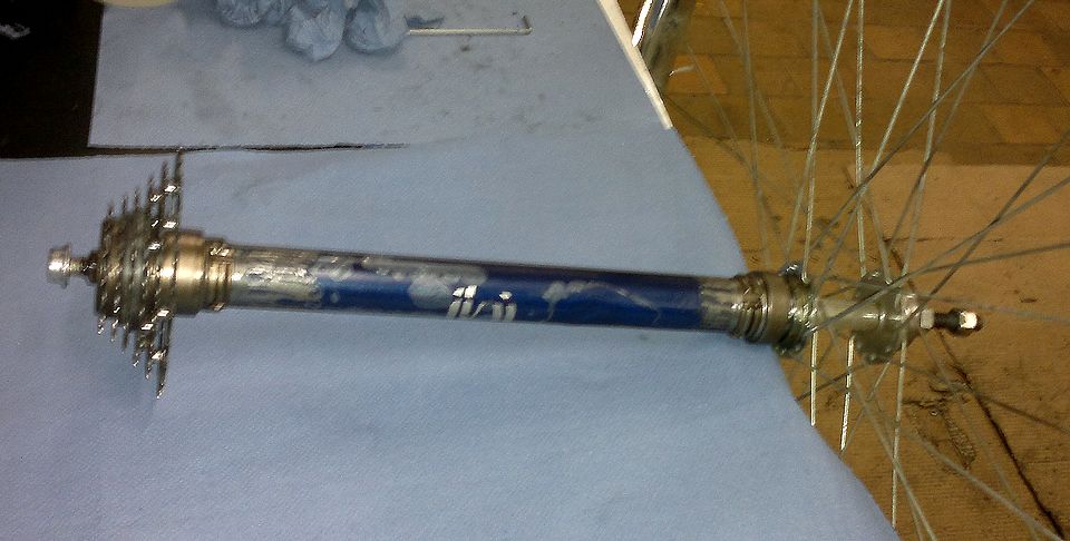

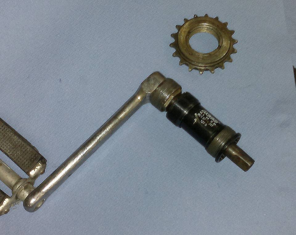

Отсутствовал. Вышел на работу и "заскучал". Вот от скуки и собрал "АДАПТЕР-ПЕРЕХОДНИК-ВТУЛКА КАШТАНОВА"
Можно использовать в трех-четырехколесных конструкциях без промежуточных валов(одна цепь!). Привод на левое колесо.
Комментарий к файлу: исходняки
Комментарий к файлу: правая сторона вала на подшипнике от старой каретки
Комментарий к файлу: подшипник зажат во втулку трещотки левой метал. чашкой каретки. на остаток резьбы чашки накручивается трщотка
Комментарий к файлу: обе втулки привариваются к трубе (подошла классно от рамы велика)
Тут какая-то интересная идея, но чёта я ниххера не понял! То, что момент передаётся внешней трубой, я понял, но из чего и как сделан неподвижный вал внутри?
Тут какая-то интересная идея, но чёта я ни..(запикано)..а не понял! То, что момент передаётся внешней трубой, я понял, но из чего и как сделан неподвижный вал внутри?
Да, момент передается трубой- "переходником", которая одним концом крепится за ось втулки колеса, вторым концом за часть педальной оси на подшипнике. Внутри нет никакого вала! Всё похоже на длинную втулку.
А эти оси просто висят консольно чтоле? И это работает без аццких потерь?

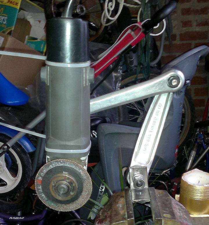

Еще одна способность старых конусов-надежно зажимать детали с разными диаметрами отверстий.
Комментарий к файлу: приспособа для "длинного реза". Здесь без станины.

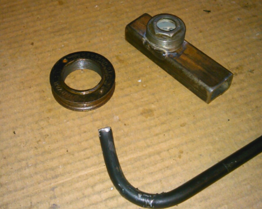

Трубогиб Каштанова.
Начал разработку простейшего трубогиба. Ролик получился из втулки односкоростной трещотки. Накручен на левую чашку каретки.
