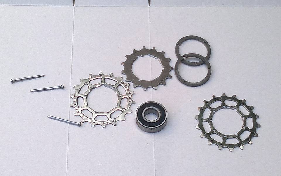

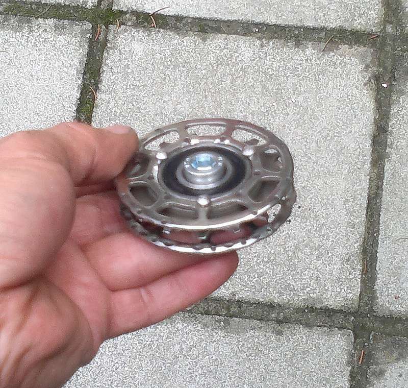

Отжимной ролик.
Во, сегодня "родил"! Из двух старых кассет набрал звездочек. На 4-х сточенных "по самый не балуйся" 1 мм. кругах на болгарке убрал внутренние зубчики. Немного подправил напильничком центральную звезду, чтобы довольно плотно заходила на подшипник( мерял натяг на лопнувшем, пока не будет "хруста"). Колечки от кассеты. Щечки на подшипник не залазят, благодаря конусности внутр. отв. и гвоздям-заклепкам, плотно фиксируют все на наружней обойме подшипника. Подшипник NSK 6202V 35х16х10. от какой-то старой каретки.
Комментарий к файлу: Подшипник 35х15х10. Две звезды по 18т, одна 15т. три гвоздя на заклепки.
Комментарий к файлу: Болт от крепления велоподножки М10.

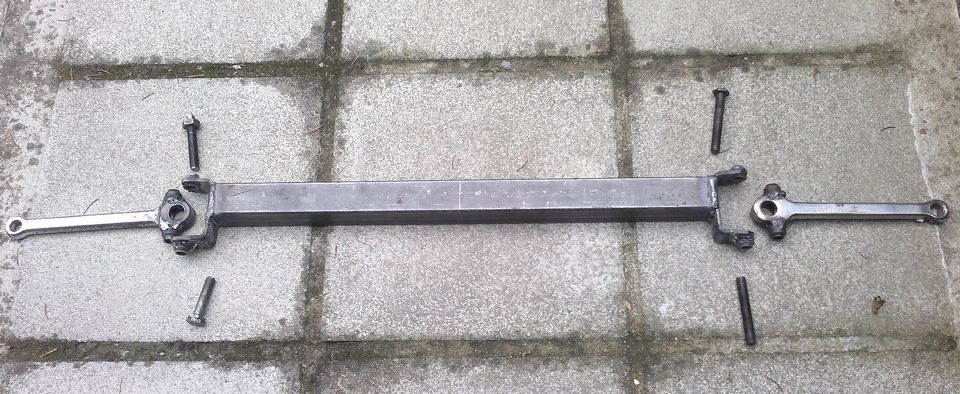

Комментарий к файлу: поворотные кулаки из шатунов, старых конусов, задних осей. полоса мет. 30мм.
Комментарий к файлу: профиль 35х35х1,5. 500 мм.
Комментарий к файлу: колея для 20" колес.

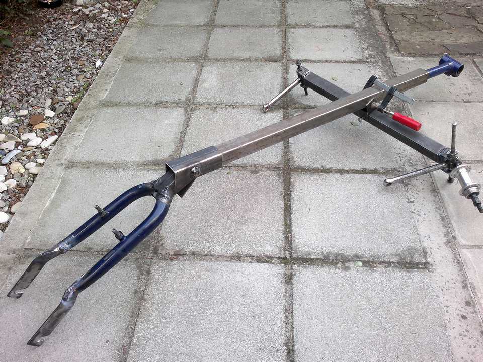

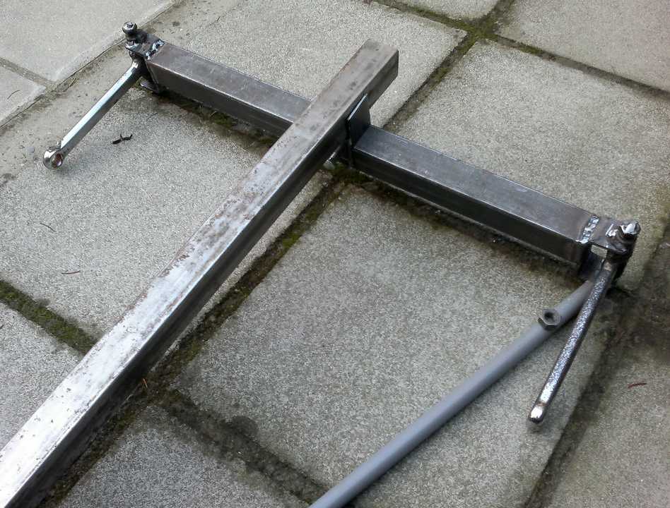

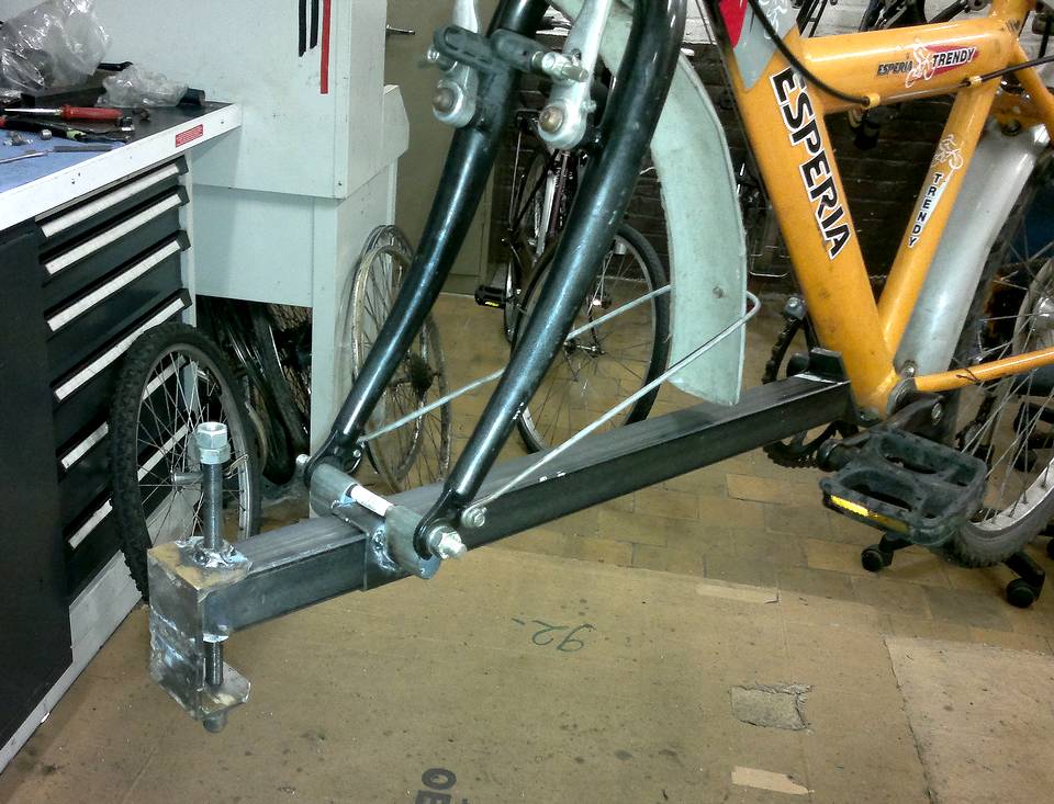

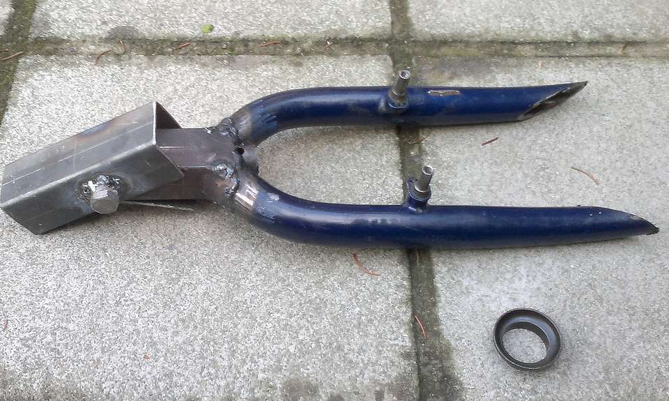

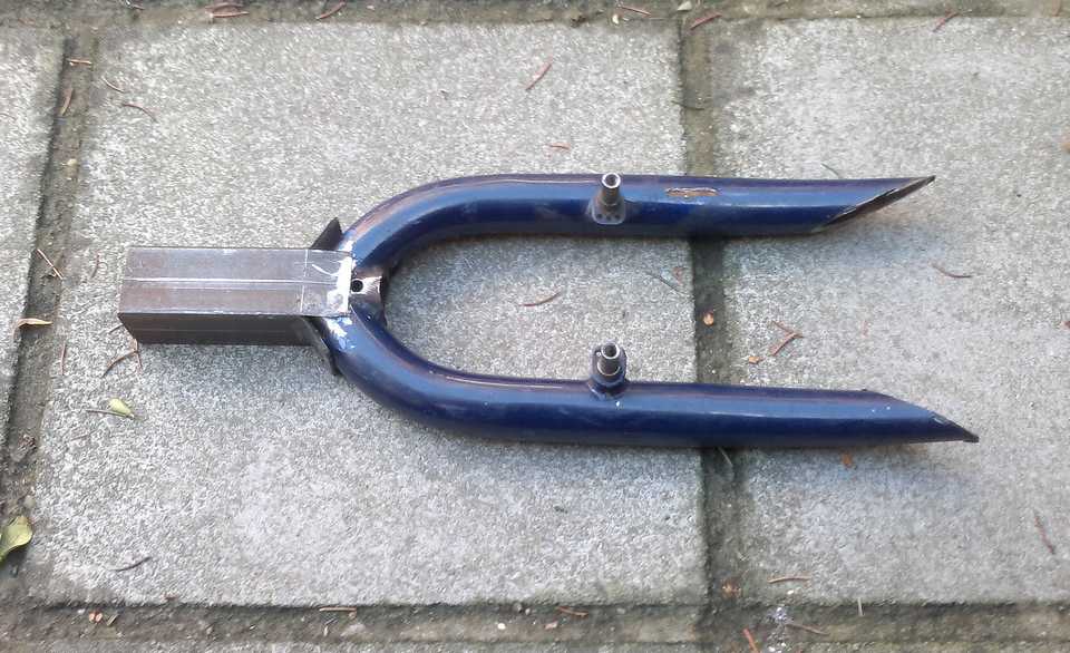

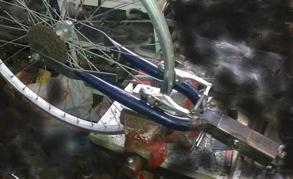

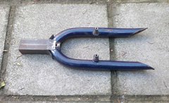

Попалась на глаза старая вилка с отрезанной трубой. И тут я понял, что изобретаю... Трайк " ГОЛОВАСТИК"! Дальше см. фотки.
Спасибо Карпуку за резьбовые шарниры. Моржов напомнил, применив в этом... как его... "ассолотле"?.
М 10-просто замечательный шарнир! Вставлял рулончик камеры, становился ногой, как бы "подвеска"...
Комментарий к файлу: обварил профиль, внутрь вставил гайки М10. обварил с торца изнутри. Отрезок 40х40х2 просверлил, на этом же болту обварил наружние гайки.
Комментарий к файлу: отрезки полос выставляю в тисках, зажав бряки пружинкой. пока колесо 26". хотелось бы 24 дюйма поставить
Комментарий к файлу: ...ну, вылитый "Головастик"!

для углов аккермана придёться газовой горелкой греть.???
 Заголовок сообщения: Re: ALEX
Номер сообщения:#147  Непрочитанное сообщениеДобавлено: Ср авг 08 2012 23:00
Нет. На фотке видно, что половина шатуна лишняя. "Педальная" вторая часть может использоваться в детских конструкциях-с колесами с осями от шатунов.
Сегодня только болтишки укоротил. Примерный угол Аккерманна посмотрел. Можно подбирать трубку для рул. тяги.
Кстати, парни, а не стоит попробовать псевдокачающийся мост? Есть ось(для разборки трайка планировал), отступить и резиновые подушечки подложить с двух сторон... Чем "мягче" будет подвешено колесо, тем дольше проживет? Да и задняя подвеска пока на рез. буферах планировалась...
Комментарий к файлу: достаточно половинки, чтобы рЮл приварить.

трубку для поперечной тяги можно взять от доводчика двери . я в мастерской по ремонту набрал ... там и гайка и шарниры с втулками ..... только пришлось удлинить.
Номер сообщения:#152  Непрочитанное сообщениеДобавлено: Сб авг 11 2012 00:29
Спасибо за советы! Наконечники у меня были, хотя сначала планировал пробовать резьбовые по типу поворотных.
Цепь пойдет снизу вилки. Отжимной придумал, ждет своего часа (см. пред. посты).

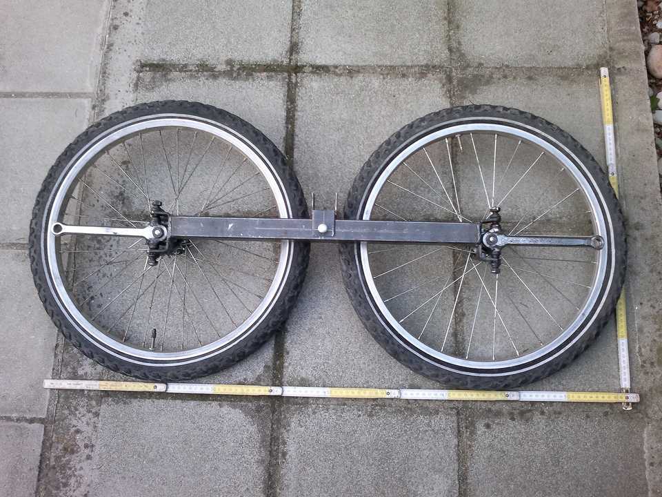

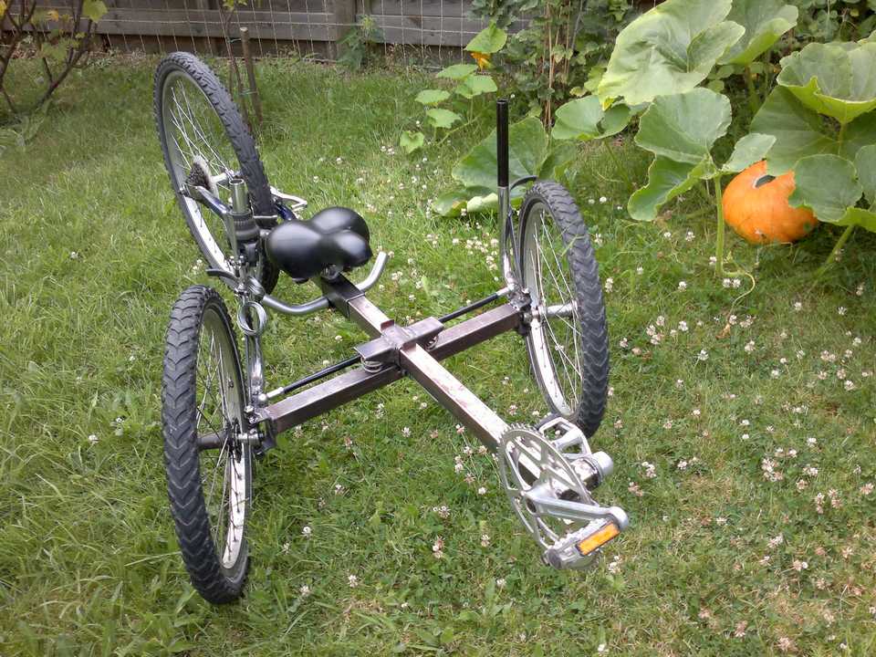

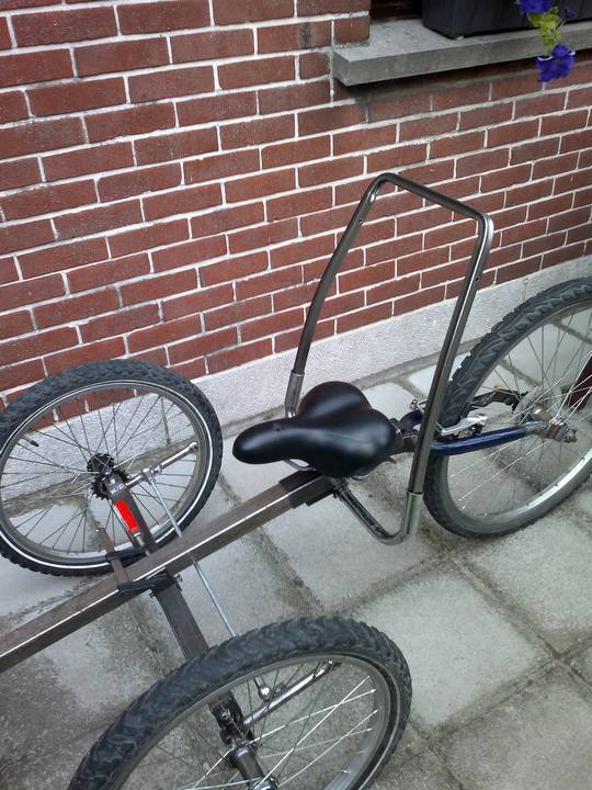

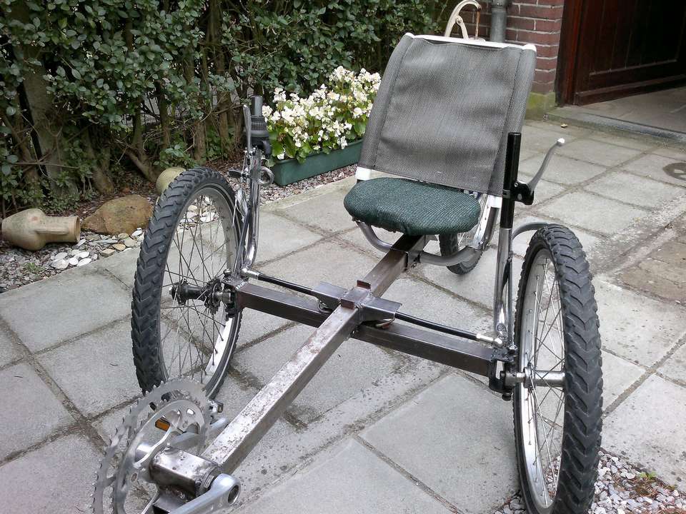

Сегодня вечерком поставил тягу. Колея получается 680 мм. База ОТ 900 мм. при 24" сзади. Высота каретки маловата-300 мм. Сидушка ОТ 350 мм. Теперь укорачивать шатуны и городить ручки рулевые. Если использую чьи "разработки"- прошу пардону.

Первый выход на свет. Габарит 800мм. еще позволяет в дверь протиснуться. Масса подросла до 15 кг. Вот думаю, может такую сидушку забацать...

Трайк " ГОЛОВАСТИК"
Задний ход сегодня проверил-получилось! (пяточками, пяточками...) И рулится уже! Еще за отчетный период была собрана "подвеска" переднего моста-патент номер 2. (не забываем, что это почти макет, правда будет ходовой). Получилось прелестно! Садиться не мешает, а держась за ручки можно десяток градусов в повороте наклон прибавить.
Комментарий к файлу: ...и даже фотогенично

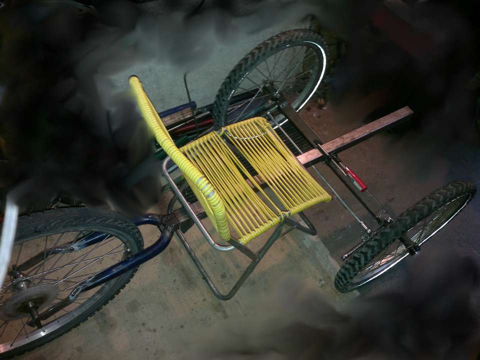

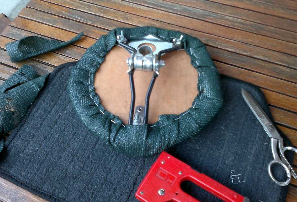

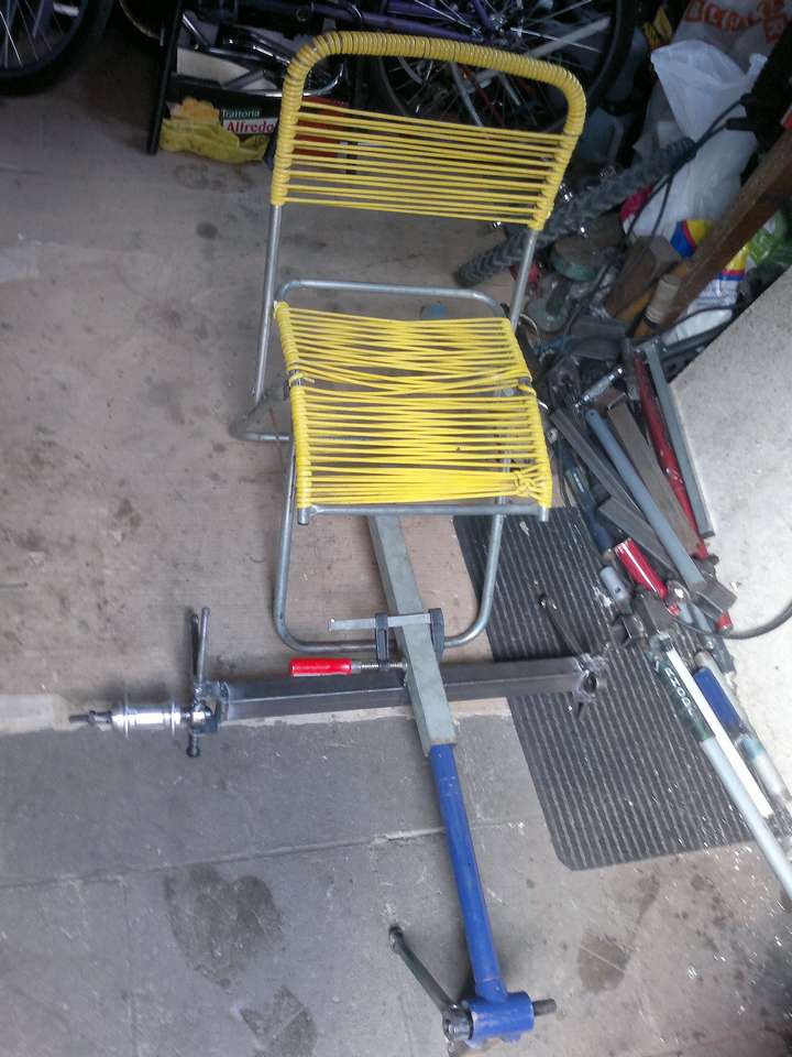

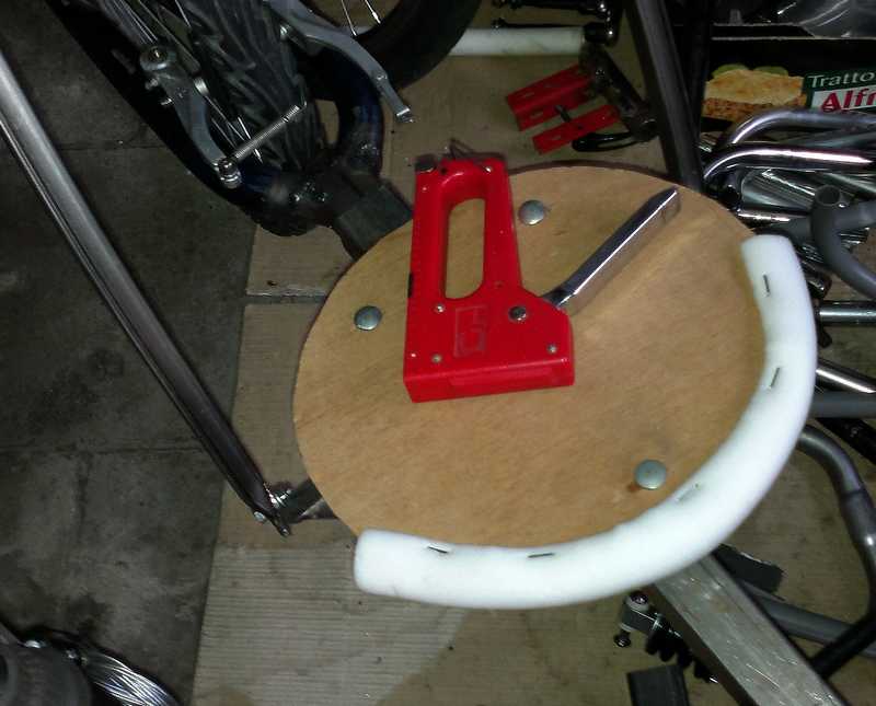

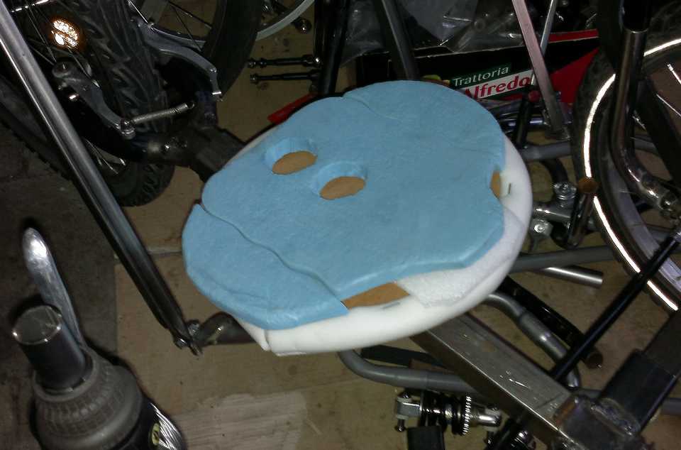

" Сидушка Каштанова"
Рацуха номер 3.

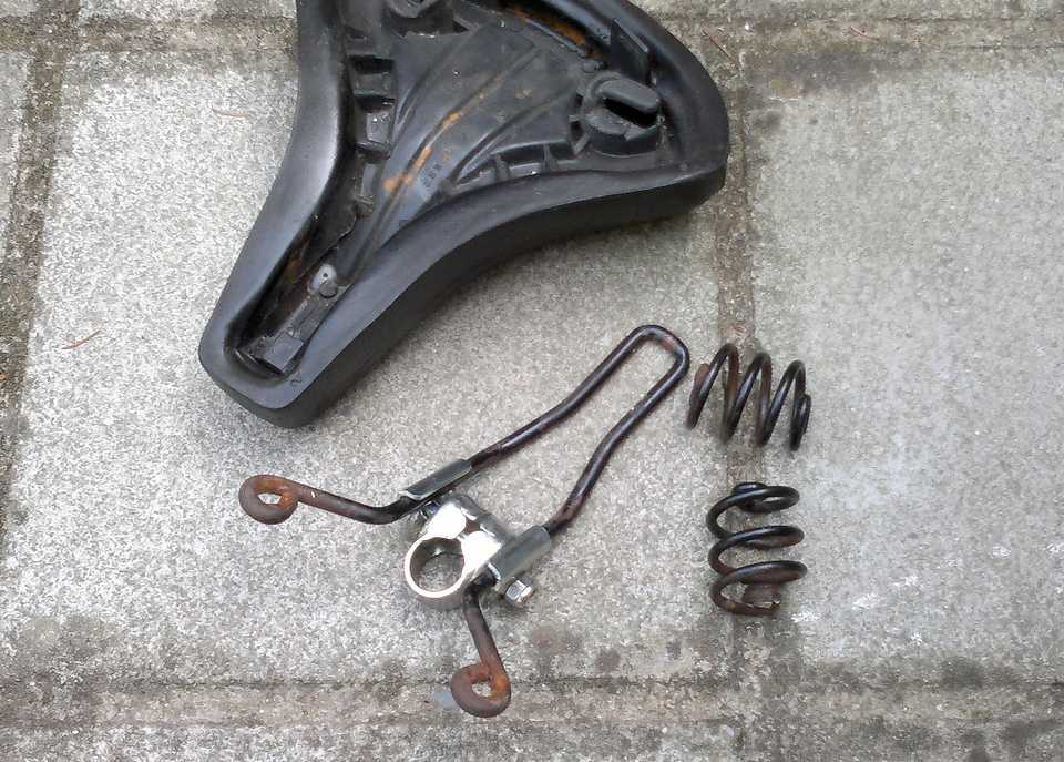

Фанера(какая была- 6 мм. два слоя), крепеж от велоседла, подстилка под колени садовая, ткань типа китайских баулов.
Прикол в том, что, моя в том числе, "жо" прекрасно вписывается в круг диаметром 25 см.
Теперь сидеть удобно!
Комментарий к файлу: донор
Комментарий к файлу: фанерка
Комментарий к файлу: анатомические подробности
Комментарий к файлу: снизу
Комментарий к файлу: вот!

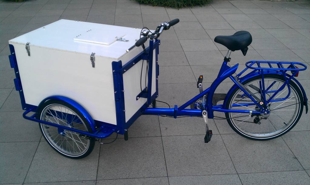

День добрый!
Можно вопрос по рикшам?
Я заметил следующую тенденцию расположения рулевого шарнира:
у Китайцев перед рамой платформы
у Европейцев по середине платформы.
Что лучше и почему?
Рулевой стакан лучше всего ставить строго вертикально?
Стандартные рулевые подшипники 1 1/8 в рулевом узле слабоваты будут?
Комментарий к файлу: Китаец
Комментарий к файлу: Европеец
Номер сообщения:#157  Непрочитанное сообщениеДобавлено: Пт фев 01 2013 19:35
Что лучше и почему?
Китайские, в последнее время и эсэнговские рикши выигрывают в компактности. Максимум на два пассжира рикши еще как то рулятся. Зато выигрывают устройстве поворотного узла. Подшипники разнесены довольно далеко, могут использоваться и велокомпоненты. Теперь глянь на фотку. Можно тонну картошки увезти. И рычаг для поворота в этой конструкции намного больше. Правда люфт в поворотном узле всегда обеспечен. Иногда под кузовом идет полоса металла, которая опирается на трубу рамы, чтобы разгрузить узел. Выбирай конструкцию от своих потребностей.

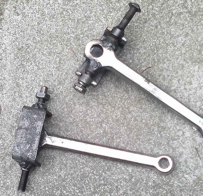

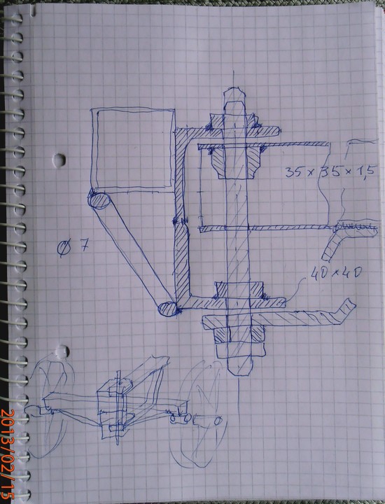

Решил делать резьбовой шарнир для Каргобайка. Пока такие фотки. Из задней оси. Люфт ..."почти незаметен".
Комментарий к файлу: приставка к велу. передняя.
