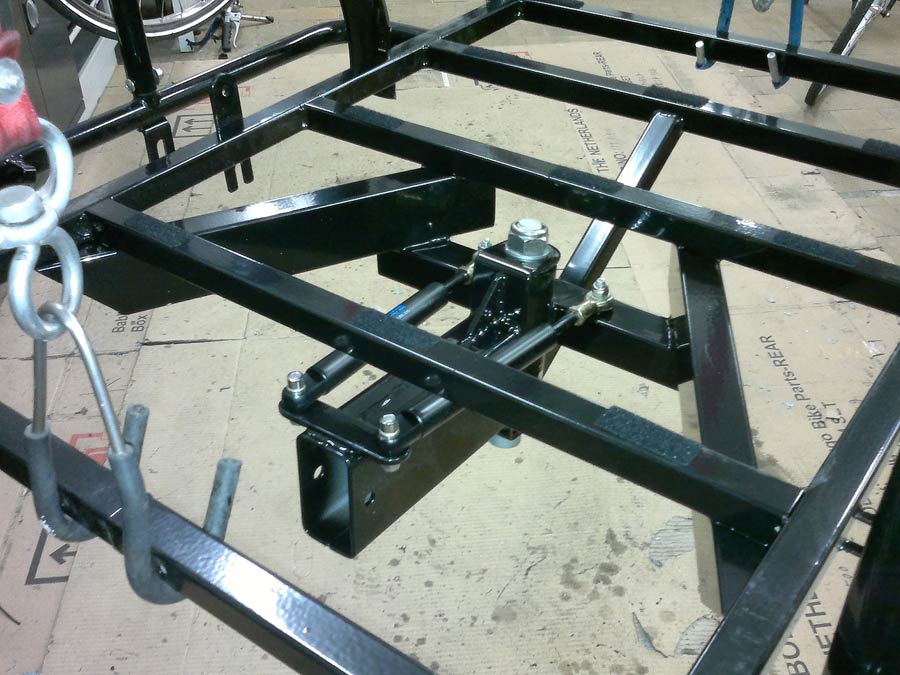

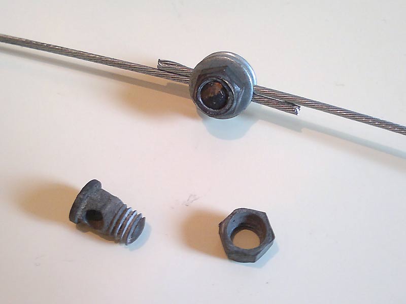

В разрыв рубашки сварганил такую регулировку: ниппель от ст.камеры с гайками, трубочка от Ви-брейка
5 баллов! :clap:

...забыл фотку вчера вставить
Комментарий к файлу: срастить трос

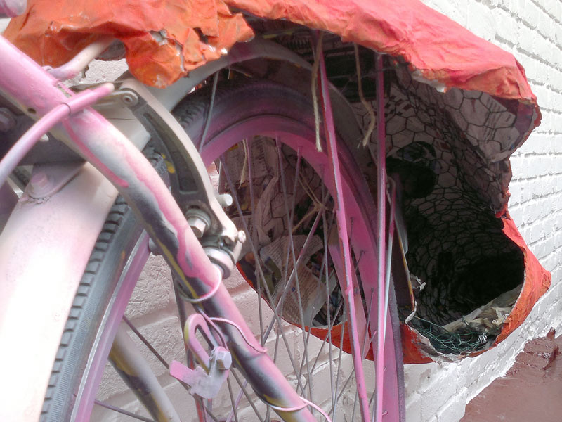

Ну и кто скажет, что у школьников руки из жо растут?! Так можно и до "Милана" дошутковать!
Комментарий к файлу: Завтра Байк-парад.
Комментарий к файлу: ...папье-маше, сетка огородная и фантазия

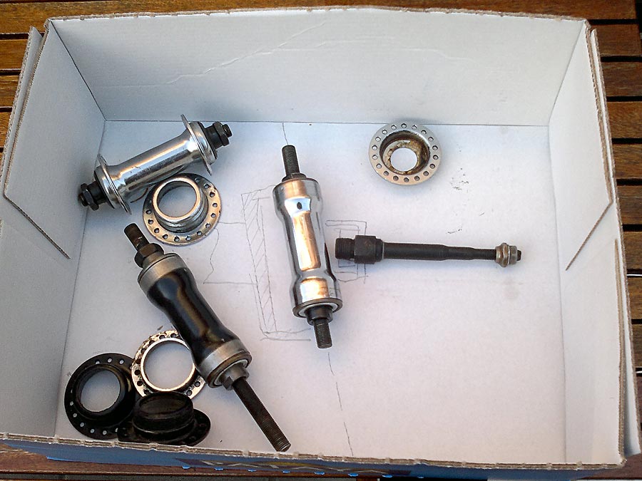

Повертел в руках старую втулку... да и вдарил молотком по оси сверху в тисках. Замечательно "выходит"!!! Куда , народ, такую красоту присобачить? На любую ось пойдет?
Нашел еще и передние, они поажурнее будут?
Комментарий к файлу: для квадратных труб прелестные цапфы и оси маятников из стальных втулок со сбитыми щечками!

Такой метод - ось маятника из втулки - применялся на наших первых лигерадах.

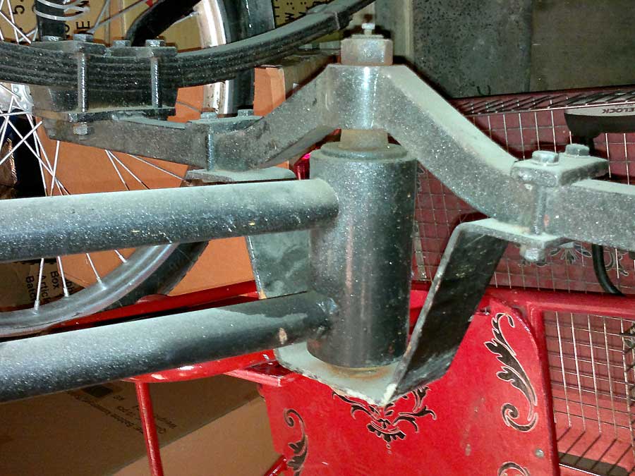

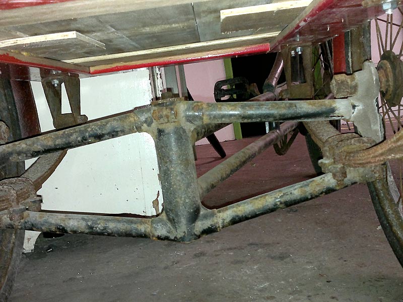

///Готовые решения это экономия времени и пройденная проверка на практике. Изобретать новое - что-то не тянет уже. Вот и хотелось бы задать пару вопросов практику. К примеру, по поводу поворотных узлов для рикш с передней платформой. Я помню посты, кажется твои, где говорилось что наклон шарнира вперёд не нужен. У меня конкретная задача возникла. /// При этом размеры платформы не маленькие.Вот и думаю, как же сделать правильно. Буду конечно экспериментировать но не плохо было бы и посоветоваться. Но нескем///

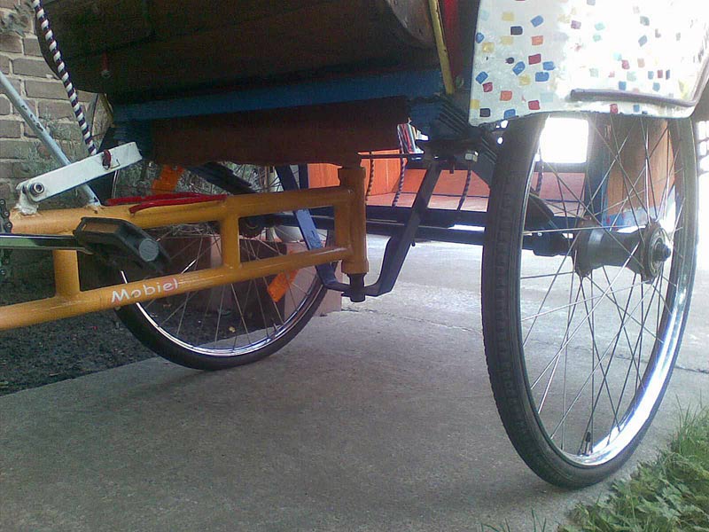

Сейчас на любую платформу используют старый проверенный узел. В трубе два подшипника. Смотри старую халабуду и "Бамбу".
Комментарий к файлу: огромная тяжелая рикша (старая)
Комментарий к файлу: современный вариант(нанотехнологии)
 Заголовок сообщения: Re: ALEX
Номер сообщения:#127  Непрочитанное сообщениеДобавлено: Вс июн 12 2011 23:08
мне приходилось видеть рикшу с обратным наклоном шкворня. а сам воображаемый шкворень---это два болта на верхней и нижней трубе рамы сразу за пассажирами...вот и усё.. а какие по размерам рессоры стоят на старой рикше?
Как на старых грузовиках, ей бо! В 5-4 полос! Вот, правда, индонезийская с полурессорой. Лыжи приспосабливать будешь?

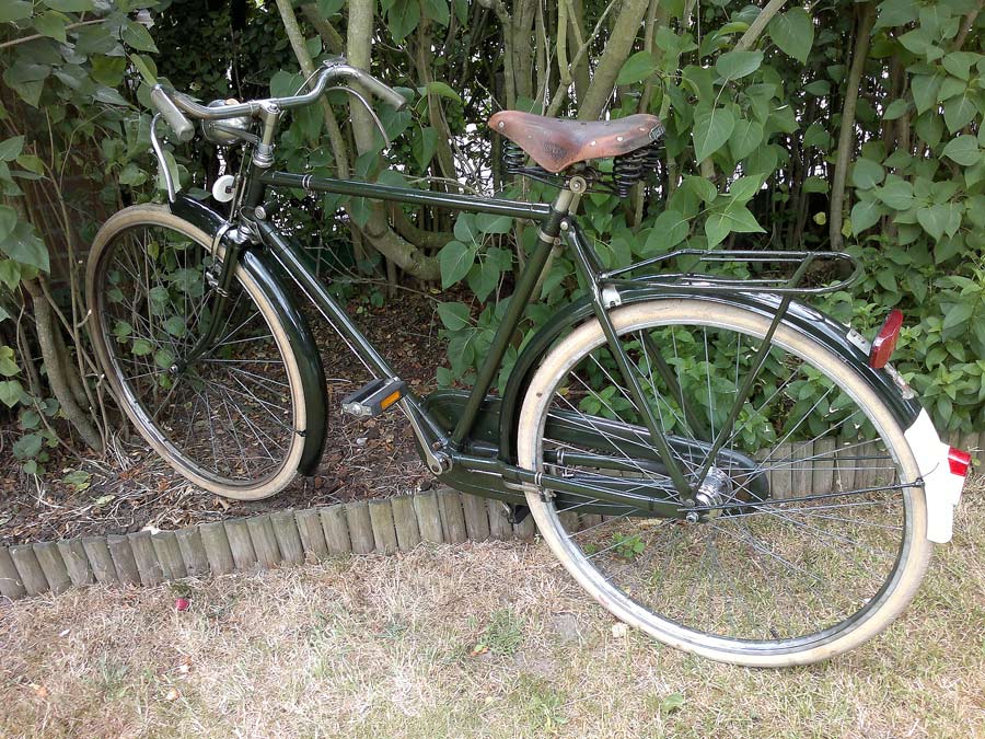

На днях восстанавливал английский "Хамбер". Такая марка встретилась впервые. Инет говорит, что выпускаются с 1890 года с одинаковыми колесами на пневматиках(изобретенных в 1888 году).

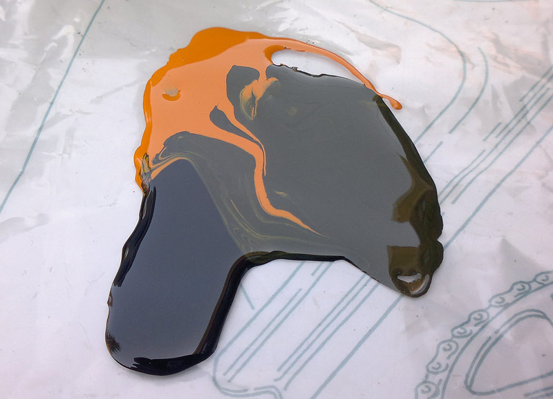

Лейблы-надписи как смог сохранил. Показываю из каких эмалей можно получить замечательный темно-зеленый цвет. Черная и оранжевая(желтая). Видать в черной синего много...

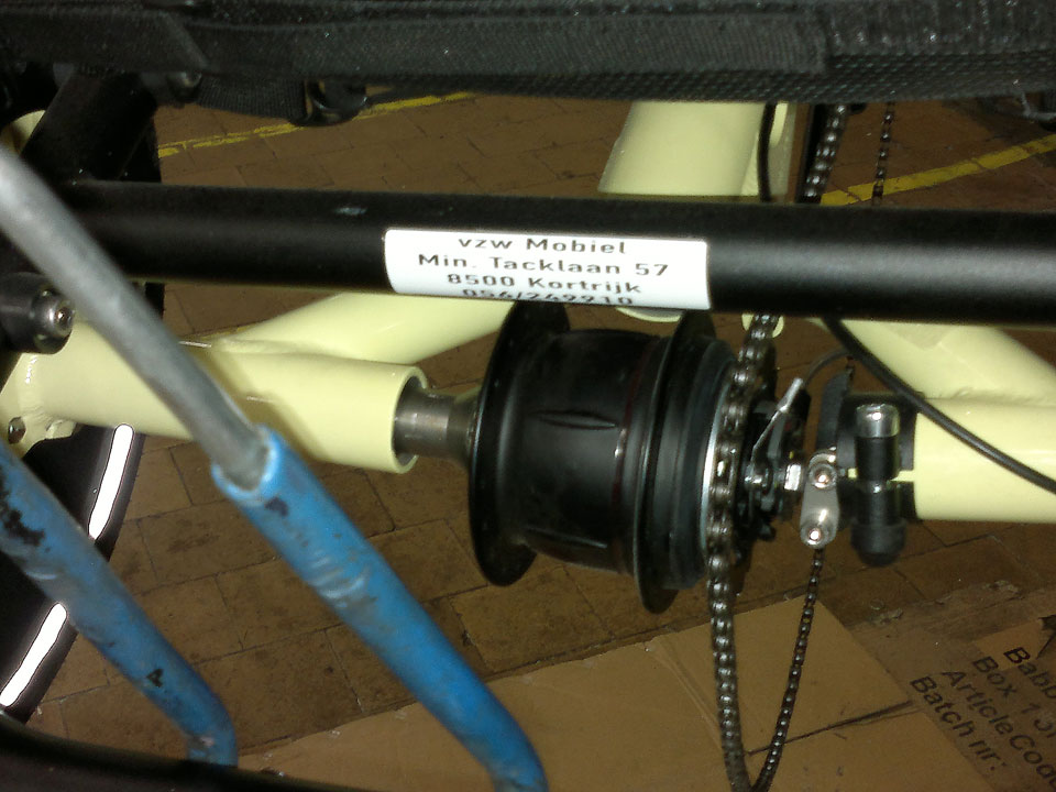

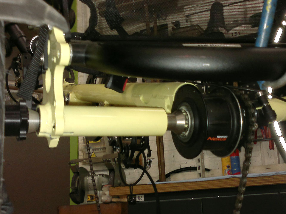

Вот здесь видео. Хорошего качества-можно делать скриншоты. http://www.youtube.com/watch?v=XoZhqNSa ... r_embedded
. В этой конструкции поразило очень прочное кресло и планетарка на заднее левое колесо. Одна сторона крепится хомутом, вторая к валу за тормозной фланец.

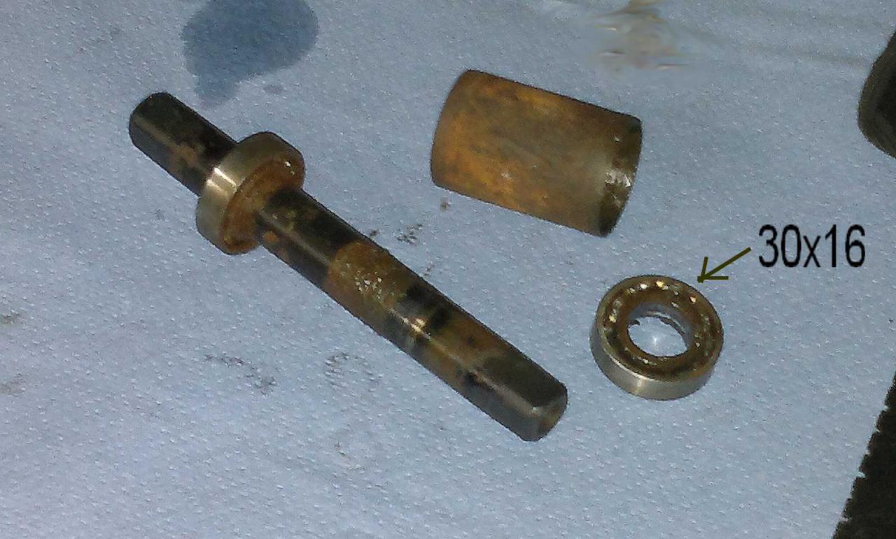

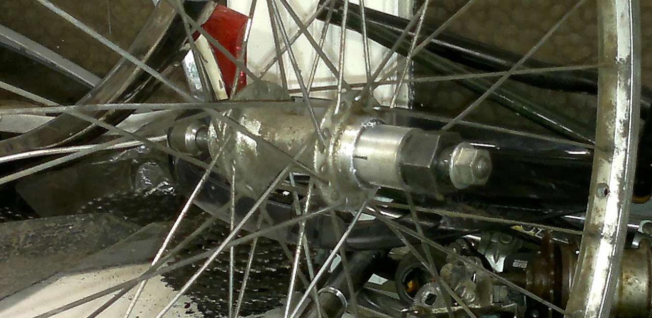

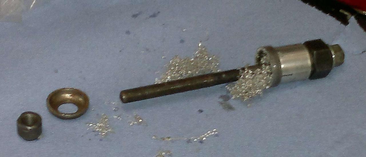

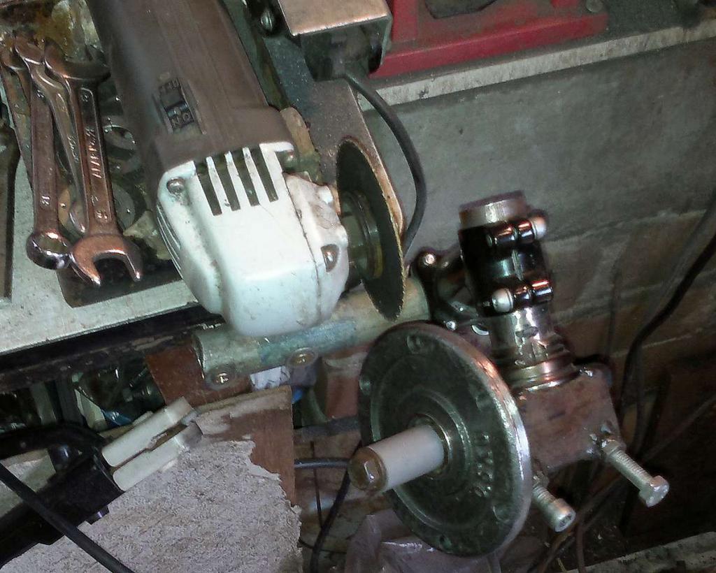

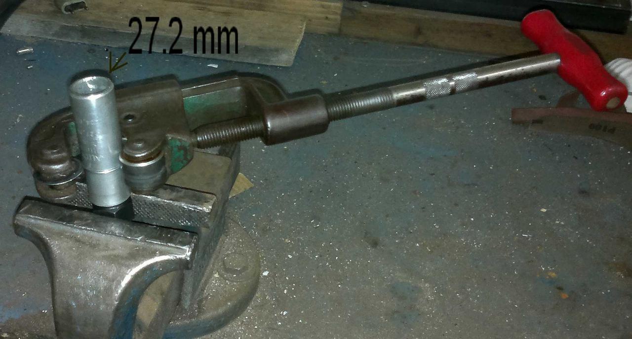

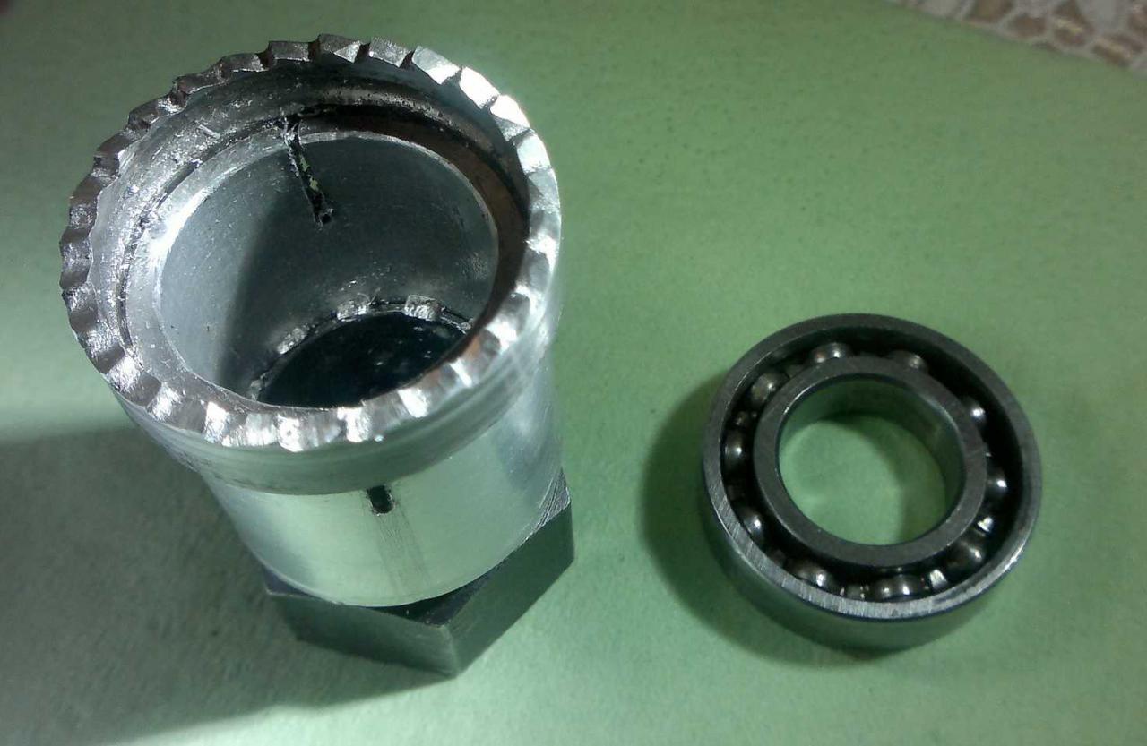

Из "мусора" подобрал подседельный алюминевый штырь. Размер 27,2 мм, отрезал кусок 30 мм. С одного конца в тисках вдавил съёмник для трещеток. В нем отверстие 13 мм. Хорошая сталь.
А перед этим все мечтал приспособить ось от кареточного картриджа вместе с пром.подшипниками как консольную колес.
Беда была в том, что чашки насыпных подшипников в алю втулках у нас в основном 29 мм. а подшипники 30 мм. Помню развертку Олега из подшипника, где он приваривал нар. обойму...
Значит вдавил съемник, пропилил две прорези отрезным диском болгарки, чтобы использовать обойму подшипника БЕЗ СВАРКИ, хотел там еще дырочки сверлить, чтобы заштифтить, чтобы не проворачивалось. Однако! Ничего больше не понадобилось!!
В тисках осторожно вдавил обойму-не треснула! Наточил зубчиков, Все посадил на вело ось 9,5 мм с конусами. Один конус прекрасно влез в съемник, добавил гайку. Выбил с одной стороны чашку(здесь будем расшарошивать), другая чашка и второй конус для центровки. Зажал съёмник в тисы, крутил колесо по часовой, подкручивая верхний конус (потом он сам стал затягиваться, обеспечивая "подачу")... Вот вам и развертка!! Все от вела!!!
вторую сторону потом "глушил" чашкой и конусом. Тоже все с маслецем прошло как по маслу.
Результ следующий- отверстия соосны, диаметр 30,05. Подшипник входит-выходит легко. Надо будет уменишить диаметр развертки (потом подточу).
Ну как "разработка"?!
Комментарий к файлу: отрезаю кусок трубы
Комментарий к файлу: алю стружка
Комментарий к файлу: ...красавец !
Комментарий к файлу: вторая сторона готова

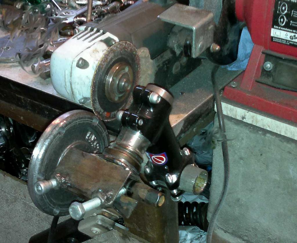

Приспособа для блино-шкивов из трубы и выноса руля.

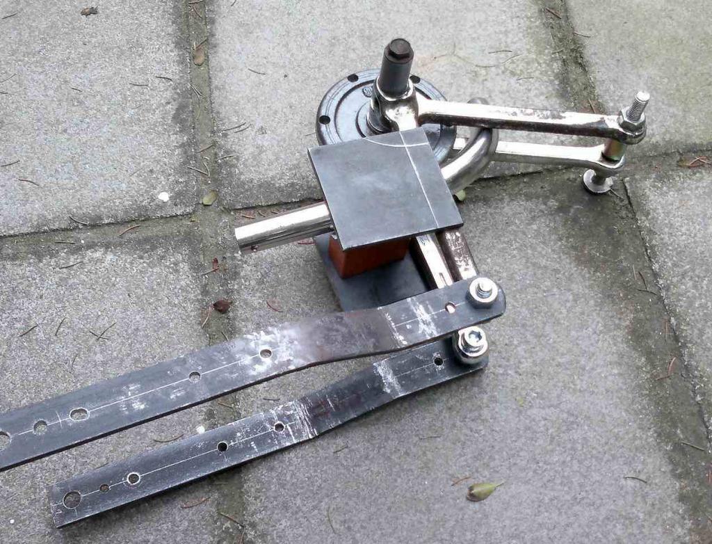

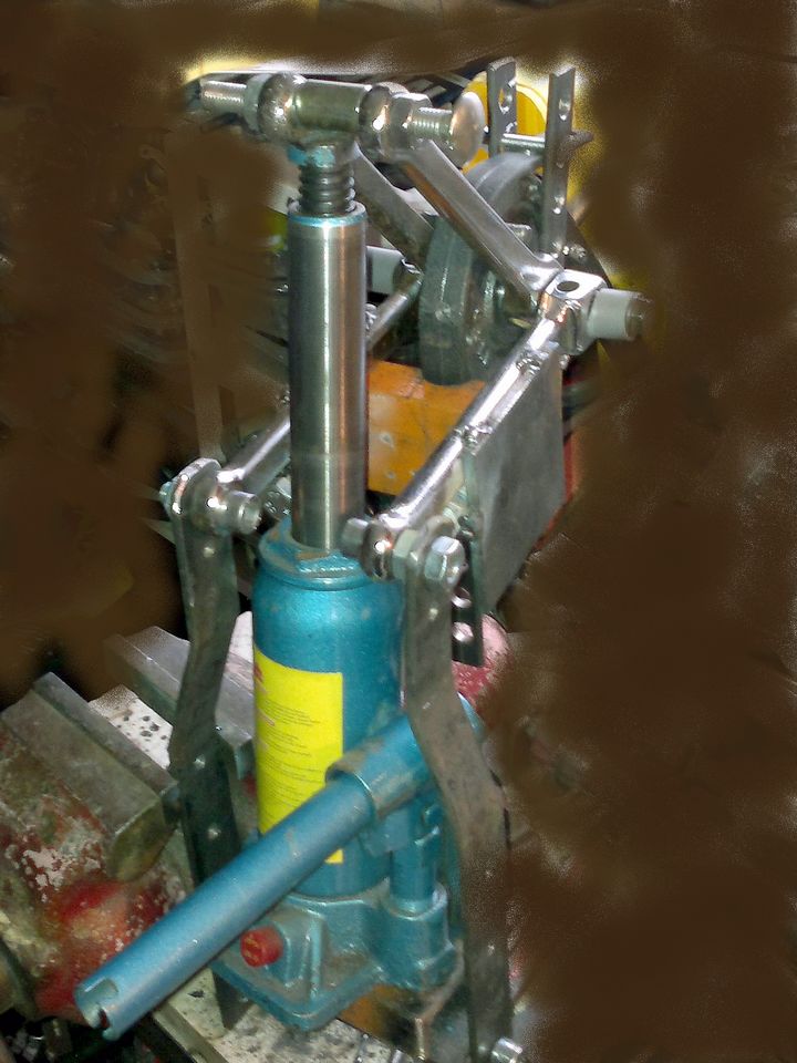

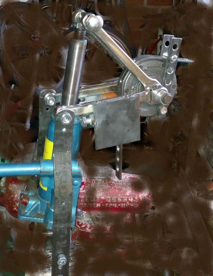

Насмотрелся видео современных трубогибов. Решил себе забацать. Четыре шатуна, блин на 0,5 кг от штанги с внутр. диаметром 30мм. Два подшипника 30 мм. от старой каретки, Полоса, куски швеллера и пластинки металла. Гидравлический домкрат. Сегодня заработало!
В конструкции заложено ПРИМЕНЕНИЕ ДОРНА.
Комментарий к файлу: гну полосу для пробы
Комментарий к файлу: диаметр 100 мм

Не понял в деталях конструкцию, но уже впечатлило!
Ты все что угодно сможешь сделать из велосипедных запчастей! :lol:

...В конструкции заложено ПРИМЕНЕНИЕ ДОРНА.
Как с дорном работает? Есть изображение? Если можно то ответит выложить также в теме "гнём трубы сами".
