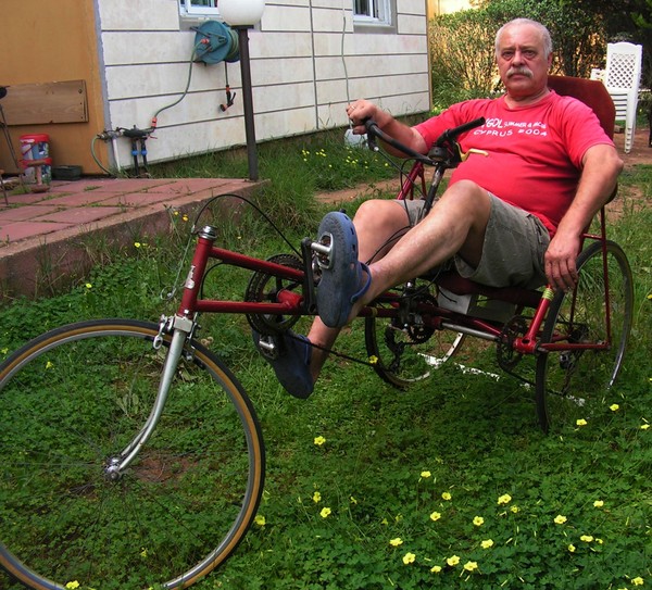

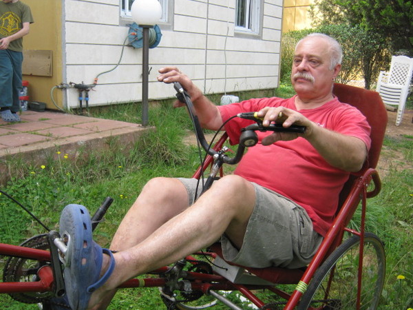

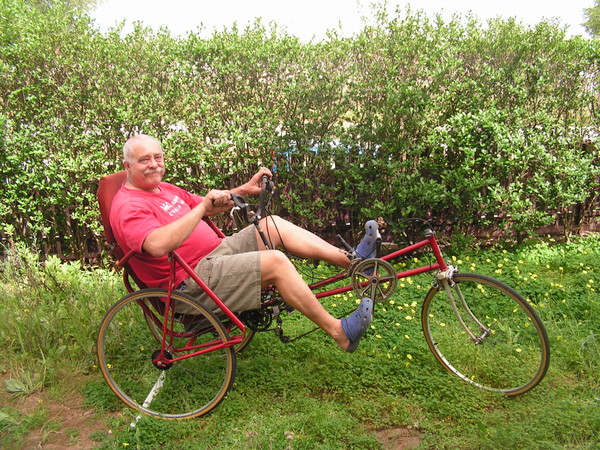

Вот такое у меня получилось...
 Заголовок сообщения: Re: Андрей
Номер сообщения:#8  Непрочитанное сообщениеДобавлено: Пн май 24 2010 16:39
Здорово!
Как собираетесь назвать? :)
Успели обкатать? Как себя ведет в поворотах?
Номер сообщения:#9  Непрочитанное сообщениеДобавлено: Ср май 26 2010 20:44
Поздравляю!
А назад не заваливается при заезде в гору?
Номер сообщения:#10  Непрочитанное сообщениеДобавлено: Ср май 26 2010 22:51
Warlus писал(а):
Поздравляю!
Аналогичная мысль при просмотре средней фотки...
Молодец!
Номер сообщения:#11  Непрочитанное сообщениеДобавлено: Чт май 27 2010 12:40
andrei51050 писал(а):
За скоростью не гонюсь,дорожное покрытие здесь лучше,чем в России,поэтому спокойно ехать по хорошим дорогам со скоростью до 50-и км/ч меня устраивает.
Однако, довольно противоречивое заявление!
Номер сообщения:#12  Непрочитанное сообщениеДобавлено: Вт июн 01 2010 08:27
Зарегистрирован: Пн июн 22 2009 18:49
Сообщения: 46
Спешу порадовать форумчан своими откровениями.На крутые горки я не заезжал,но судя по фотографии и по ощущениям таки должен завалиться назад,вопрос при каком градиенте(не очень большом).Сдвинуть седушку вперёд проблематично из-за каретки,она в свою очередь упрётся в переднее колесо...Есть мысль обрезать вилку совсем и перенести колесо прямо под руль.Тогда велосипед станет короче и маневреннее,но это в перспективе.Сейчас трайк разобран до голой рамы.Так как делал без чертежей и собирал на коленке,огрехи в конце концов вылезли.Трайк был собран из двух порезанных рам "Старт-шоссе".Назад пошли два задних треугольника,рама-из двух верхних труб(двойная),руль между ног,тяга на переднюю вилку слева.Левый треугольник с кареткой вторую приварил на раму "на глазок" и сварил их между собой.Каретки были ПОЧТИ соосны и под нагрузкой(когда начал крутить педали) лопнули по сварному шву.Сейчас рама ждет лучших времён.
