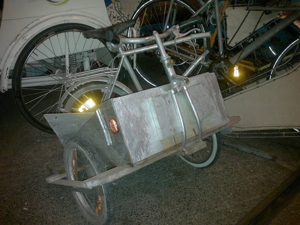

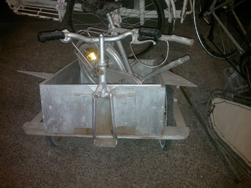

Добрый!
"Типа такого"- означает усиливать раму (вариантов тьма), а передняя вилка используется для рулежки.
Если крепить все к вилке, то придется бороться с наклоном. у великов в среднем 71 градус. вот эти 19 градусов придется " убивать", влоть до такого- смотри фотки.
Если придумать узел изменения угла наклона, то проблем не будет... :roll:
Комментарий к файлу: рама велика лежит в кузове
Комментарий к файлу: кузовок крепится к вилке. в местах сварки сломалось

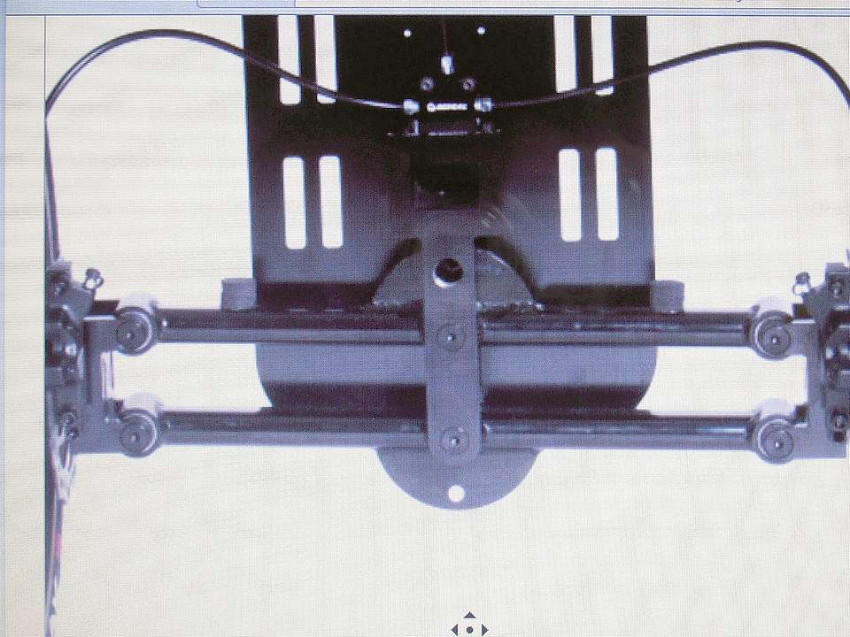

На пост 1."-Максимум сохранить конструкцию велосипеда." Лучше туда вел на 20" -х колёсах, тогда минимум переделок
Не согласен! Даже китайцы- "маунтинбайки" имеют от 18 скоростей. При прочном заднем 26" колесе. Это именно тот еще донор!
Комментарий к файлу: вот он, компенсатор наклона вилки
