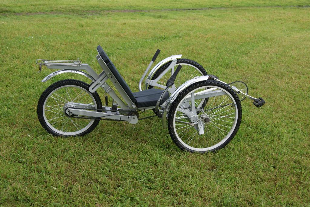

 Заголовок сообщения: Тедпол-трайк Варлус Аксолотль / Warlus Axolotl
Номер сообщения:#1  Непрочитанное сообщениеДобавлено: Вс июл 08 2012 23:04
Автор: Моржов Сергей Геннадьевич "Warlus"
Год создания: 2012
Тип транспортного средства: тедпол-трайк
Основное назначение: прогулочный
Передняя подвеска: жесткая
Задняя подвеска: подрессоренный маятник, упругий элемент - резиновый брусок
Переднее колесо: 24"
Заднее колесо: 20"
Рама: крестообразная, разъемная из 4 частей
Материал рамы: стальной квадратный профиль 40х40х2
Масса: 34 кг
Тип трансмиссии и наличие передач: с промежуточным валом и планетарной втулкой в заднем колесе с ножным тормозом, 8 скоростей
Размеры: колесная база: 1000, колея: 720, длина: 1700, ширина: 800, высота: от 700
Особенности, отличительные черты транспортного средства: передние колеса большего размера, чем заднее - для увеличения плавности хода и проходимости, ножной тормоз в планетарной втулке, усиленное грузовое место (фактически, туда можно сажать пассажира), разборная конструкция
Плюсы: компактность, боковая устойчивость, хорошая проходимость по скользкому грунту и по твердым препятствиям
Минусы: большой вес, большой радиус разворота
Текстовое описание,пройденный путь,доп.информация и т.п.: изготовлен для велокоманды "Кентавр"

Молодец! :clap: А из чего оси передних колес? И регулировку наклона спинки надо укоротить-лучше будет смотреться.
 Заголовок сообщения: Re: Тедпол-трайк Варлус Аксолотль / Warlus Axolotl
Номер сообщения:#4  Непрочитанное сообщениеДобавлено: Вс июл 08 2012 23:42
А зачем передние ведомые колёса больше задних?
Номер сообщения:#5  Непрочитанное сообщениеДобавлено: Вс июл 08 2012 23:46
Теоретически, для лучщего преодаления препятствий.
Номер сообщения:#6  Непрочитанное сообщениеДобавлено: Вс июл 08 2012 23:47
Сообщения: 1965
Откуда: г.Киров
Благодарил (а): 209 раз.
Поблагодарили: 84 раз.
Имя: Михаил Обатнин
Всё очень здорово! Укорачивать ничего не надо. :-)
Добавлено через 3 минуты 18 секунд:
Заднее только одно колесо. :-) Потому что передние колеса не подрессорены. Чтобы легче на бордюры заезжать. :-)

Держатели передних крыльев - фанера?
Лучше быть, чем казаться.
Номер сообщения:#8  Непрочитанное сообщениеДобавлено: Пн июл 09 2012 00:15
Вот. Для равномерности встрясок :) подрессоренные можно поменьше, жесткие нужно побольше.
Оси кареток под клины, от кареток и конуса. Втулки стандартные от Стелсов, и от них же и подшипники.
Держатели крыльев - фанера 12мм.

Очень симпатичный аппарат получился!
Сразу хочется спросить про некоторые тонкости (с целью перенять опыт)
А можно увидеть эту раму в разобранном виде, разделенную на эти самые 4 части? Такая конструкция сделана для того, чтобы аппарат было легче переводить в поезде - я правильно понимаю?
Откуда взят этот самый "резиновый брусок? И какой с ним получается ход задней подвески?
И еще мне интересно вот что: почему сиденье разделено на 5 секций? Из чего оно сделано?

Тогда скажите вот что - каким образом эти секции сидения крепятся к раме?
Какова конструкция самих секций? Из чего они вообще сделаны?

Номер сообщения:#14  Непрочитанное сообщениеДобавлено: Пн июл 09 2012 15:57
Действительно интересное решение с сиденьем. Похоже, сиденье можно делать трех размеров по длине и регулировать по ширине.
Рама состоит из 4 частей, соединяемых между собой через прямоугольные фланцы четырьмя болтами с гайками.
Увидел такие части:
- передний свес с кареткой и педалями;
- задний багажник;
- поперечина переднего моста с колесами;
- сиденье с узлом задней подвески в едином блоке.
В целом видно, что конструкция самодельная и крепкая, сделана стильно и добротно.
По поводу названия - Аксолотль - похож
Последний раз редактировалось Евгений Пн июл 09 2012 18:30, всего редактировалось 1 раз.
Номер сообщения:#15  Непрочитанное сообщениеДобавлено: Пн июл 09 2012 18:15
Подушечки сидушки сделаны из поролона и обтянуты ис.кожей. К сидушке крепятся липучками.

Предусмотрена ли возможность уменьшения/увеличения расстояния от кареточного узла до сидения, или придерживались какой-то определенной цифры и аппарат рассчитан на длину ног конкретного кентавра? А также можно ли изменять угол наклона спинки сидения? Не обозначен вес аппарата. Составные части сидения - скорее всего синтепон с дерматином - поролон тут лучше не пользовать, все начинает преть...
2013 - 468 (в общем 1 157) км
Номер сообщения:#20  Непрочитанное сообщениеДобавлено: Вт июл 10 2012 13:11
Сообщения: 1965
Откуда: г.Киров
Имя: Михаил Обатнин
Да, путем перемещения сидения.
Да, посмотри на первых двух фотках хорошо видны полосы с прорезями для регулировки наклона.
