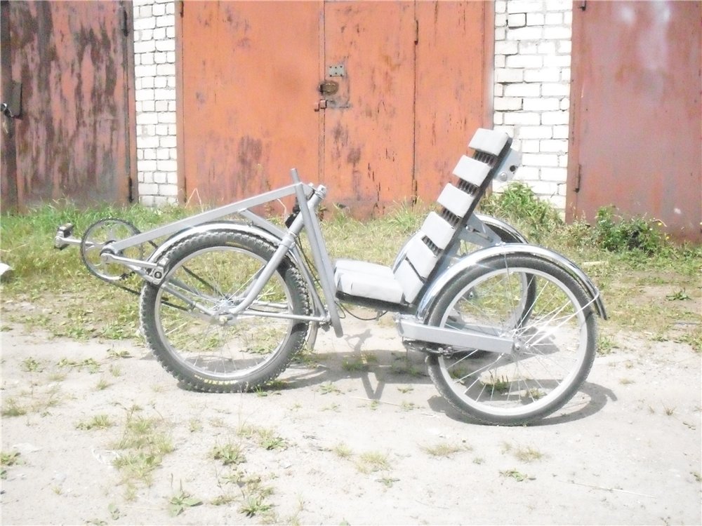

Почти готов
Ширина 740, колея 600, база 800. Высота низа сиденья с подушкой 350, высота каретки 450. Угол рулевой 55 градусов, трейл 150.

Симпотно-шедеврально! Сергей, а подвеска есть на этой моделе? Крепление к рулевой трубе как сделал-разборным?
 Заголовок сообщения: Re: Warlus Оса-5
Номер сообщения:#6  Непрочитанное сообщениеДобавлено: Вт июн 28 2011 23:12
Сообщения: 1052
Благодарил (а): 612 раз.
Подвеска есть, задняя зависимая. Попозже выложу. Колеса сзади 20", а не 24", чтобы приблизить их, побольше нагрузить задние колеса и повысить боковую устойчивость. Крепление сверху к рулевому штоку разъемное, конечно.

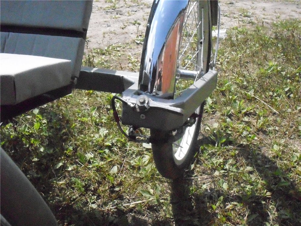

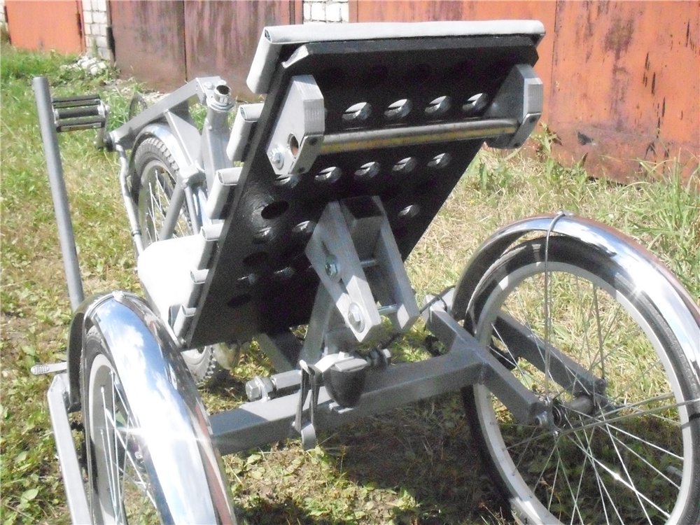

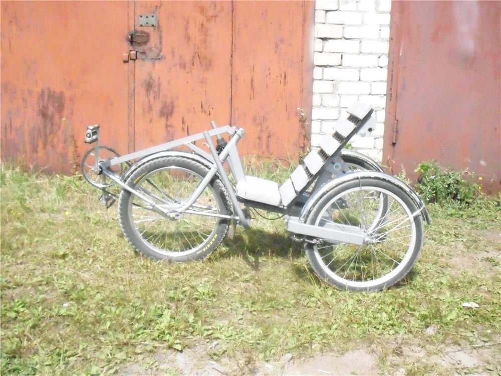

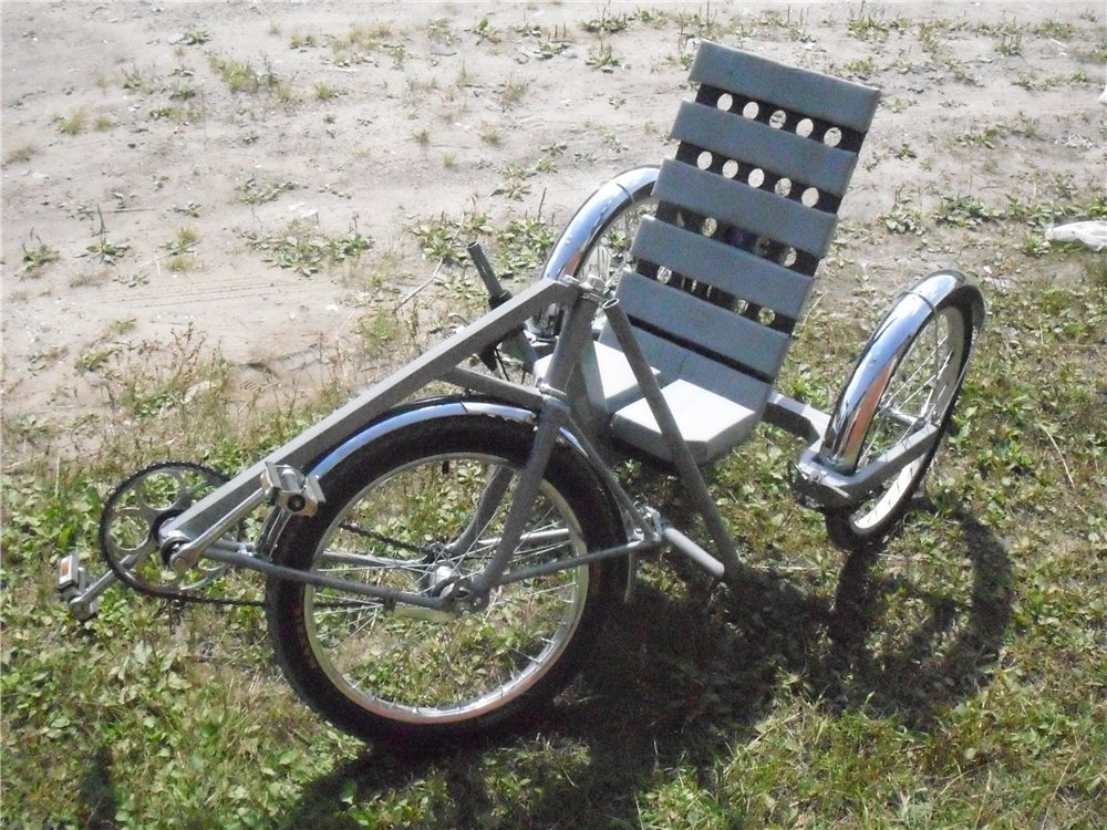

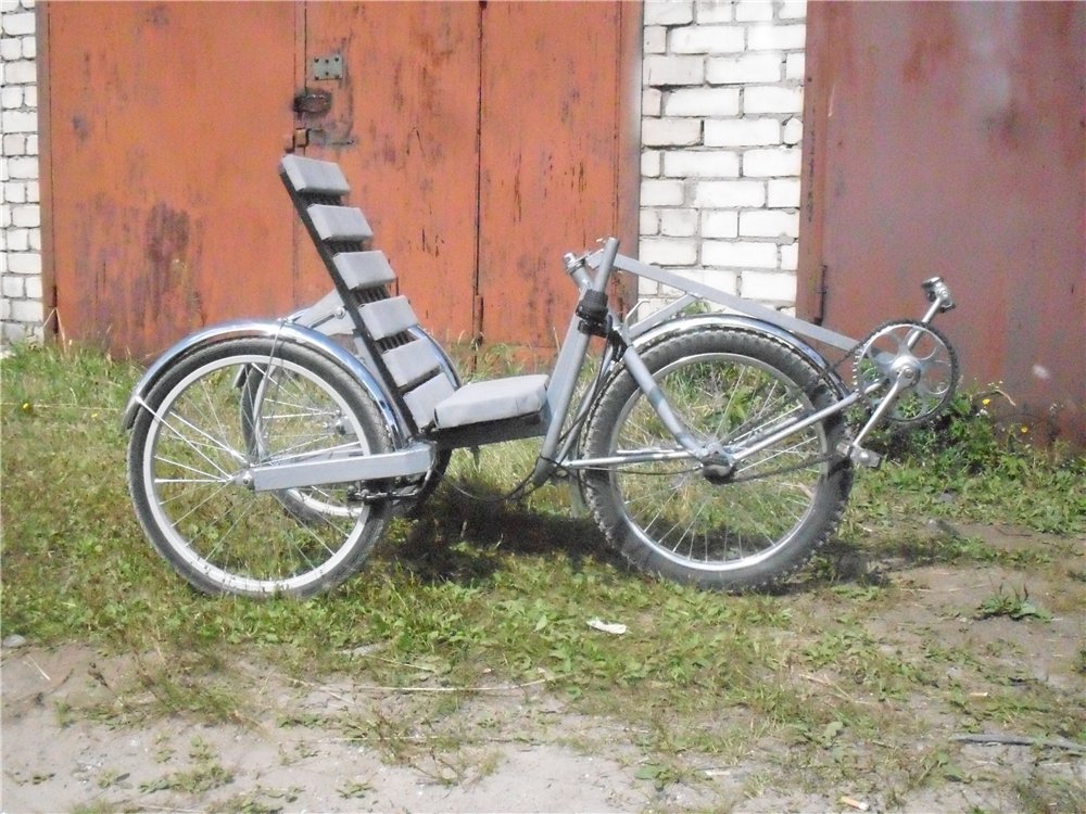

Фотографии готовой конструкции.
Вес получился около 26кг. Уж не знаю, откуда так много.
Подушки сиденья крепятся на липучках.

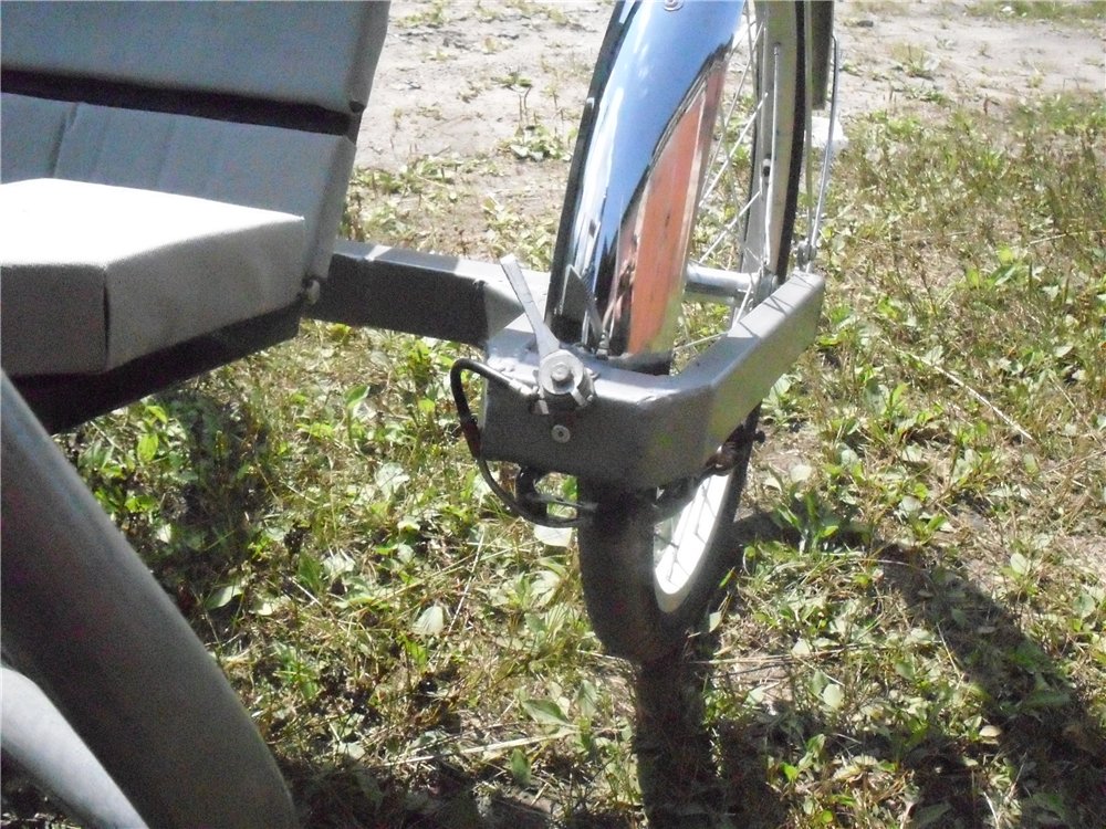

Ножной тормоз в планетарной втулке на Пд колесе. Втулка 3-скоростная. Тормоз от рукоятки V-брейк на правое колесо. Стояночный тормоз - V-брейк на левое колесо.
Комментарий к файлу: Стояночный тормоз
За это сообщение автора Warlus поблагодарили: 2 alex (Вт дек 27 2011 12:47), Solo (Чт май 24 2012 11:33)
Очень много весит сиденье. Наверно кг 5-6.

Стояночный тормоз понравился. Очень лаконично!
Очень интересное решение. На липучках гораздо легче заменить порванный элемент, чем когда они на клею. Но вначале я к этому отнесся скептически. Я никогда не покупаю обувь на липучках. Онм меня не выдерживают. Но тут я прилепил одну подушечку и осторожно поднял за нее всё сидение! И Андрей покатался - тоже ничего не отпало. Большая площадь липучек дает очень прочное соединение.
Да, оно сделано из толстой деревяшки. Но это специально для нас. У нас привычка с Андреем всё ломать. :-)
+1, хочу такой же, просто потому, что красиво :)

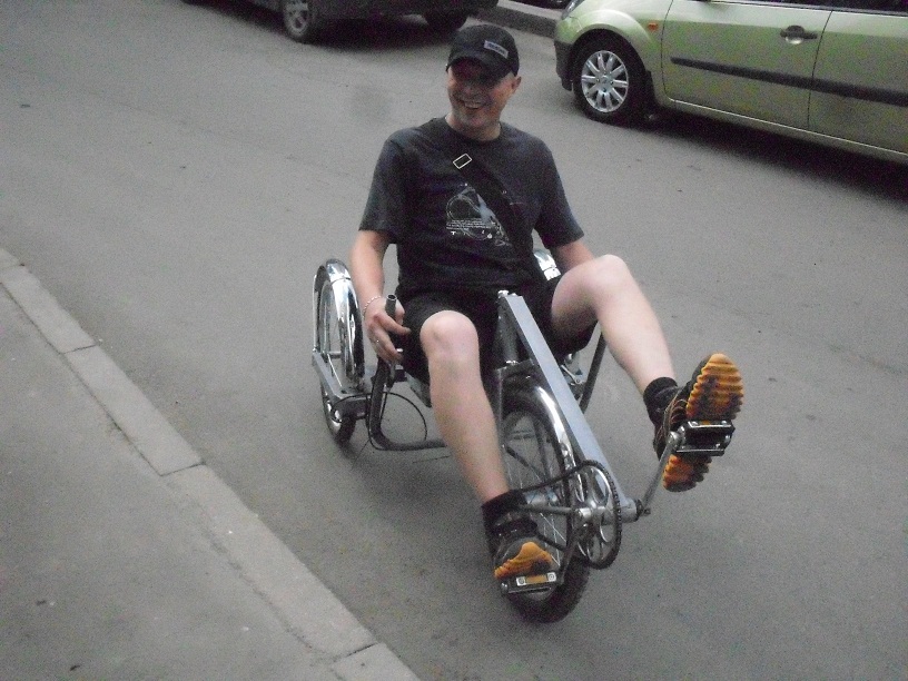

Поздравляю, Сергей! Ребята уже "гоняют". Настоятельно рекомендую запатентовать хотя бы как "промышленный образец". Да и задняя подвеска тоже оригинальна!
..."о, какой танкостроитель пропадает в тебе"!!! :lol:
А веломобилестроитель-самая мирная профессия на земле!!
Удачи тебе в "осиннике"!
Не удержался, добавляю в тему фотку.

Ручник интересный. А что это за "рычаг-механизм", это из числа стандарт вело компонентов или альтернатива от чего то?
Номер сообщения:#17  Непрочитанное сообщениеДобавлено: Сб авг 27 2011 10:50
Сообщения: 1052
Рычажок - это манетка переключения скоростей от шоссейника (бесступенчатая), там он крепится на горизонтальной трубе рамы.
Просматривал сегодня фртки сделанные в октябре и тоже хочу сюда две добавить.
