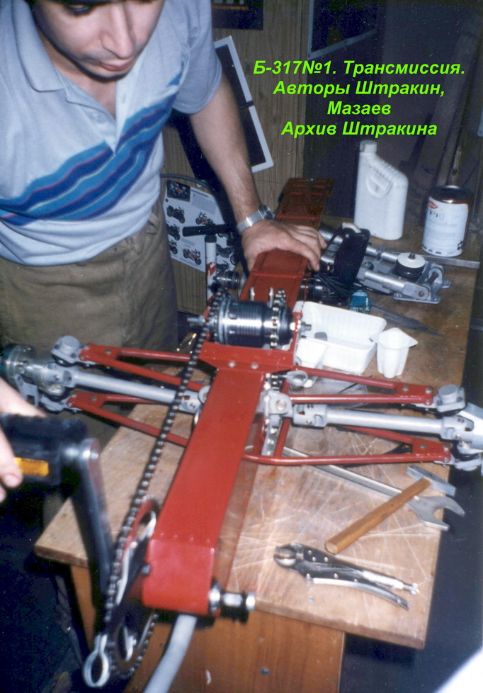

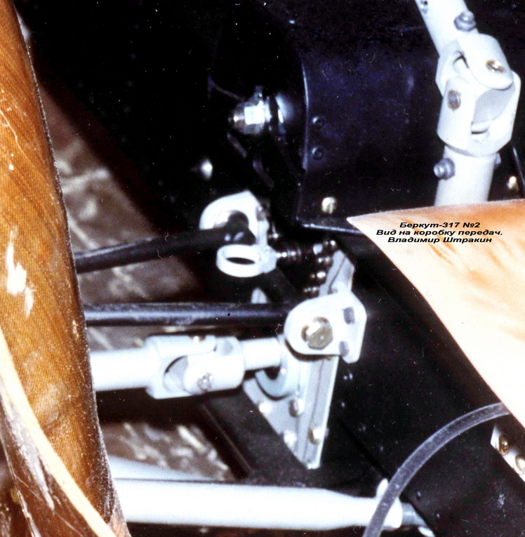

На шатунах две звезы 52 и 42. Ошибка - спереди одна звезда на планетарке Шлюмпф.
далее планетарка 7-ка - "Fichtel and SACHS" со звездой 18.
Далее коробка передач с дифференциалом и задней передачей.
Передаточное число при движении назад 3. Поэтому назад крутить педали гораздо легче и скорость ниже. Зато двигаться можно какая бы передача на велокомпонентах не стояла.

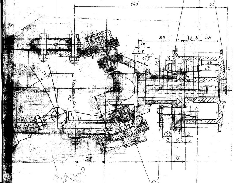

Постараюсь побыстрее выложить фотки которые есть. А пока могу чертёжик дать.
Лучше быть, чем казаться.
За это сообщение автора Владимир Штракин поблагодарил: Solo (Чт май 24 2012 06:04)
 Заголовок сообщения: Re: В-317. Второй экземпляр.-1997г.-Штракин В.
Номер сообщения:#14  Непрочитанное сообщениеДобавлено: Ср мар 16 2011 20:08
Сообщения: 279
Откуда: Запорожье
Благодарил (а): 17 раз.
Поблагодарили: 27 раз.
Владимир Штракин писал(а):
viktormtb писал(а):
Но здесь нет привода на передние колеса. ??? Да, Действительно, и сейчас можно делать хорошо (см. мой байк), но стоит все совсем других денег.
Хороший Байк.
download/file.php?id=9424&mode=view
Спасибо.

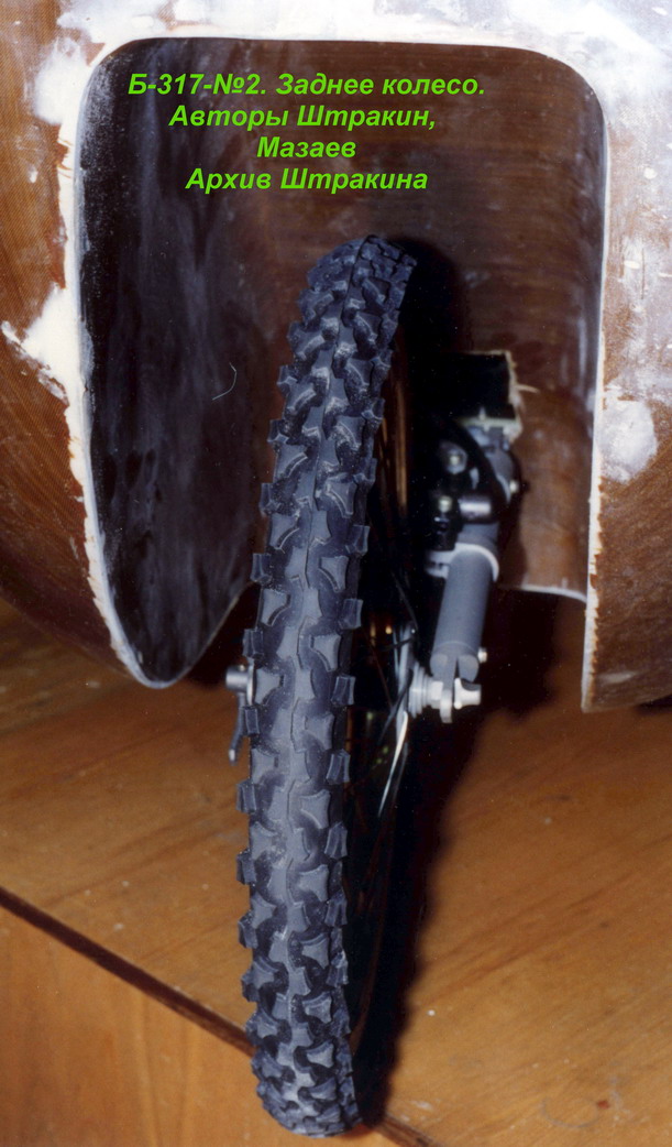

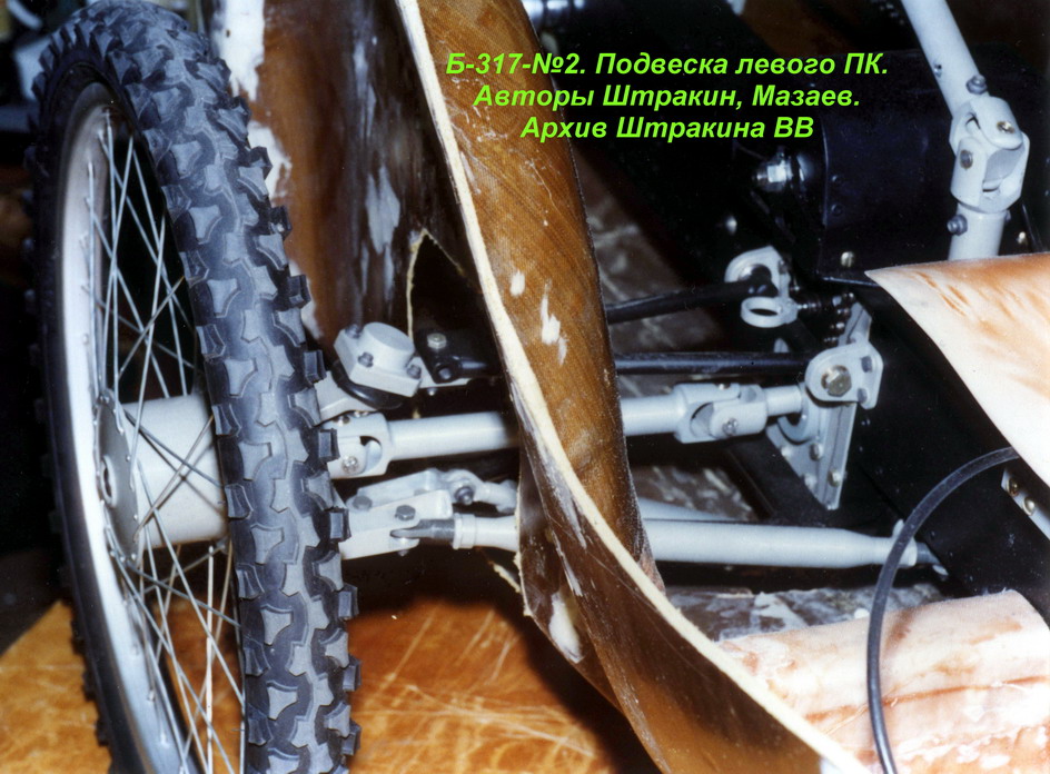

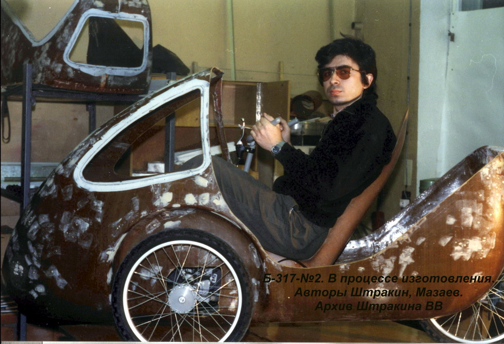

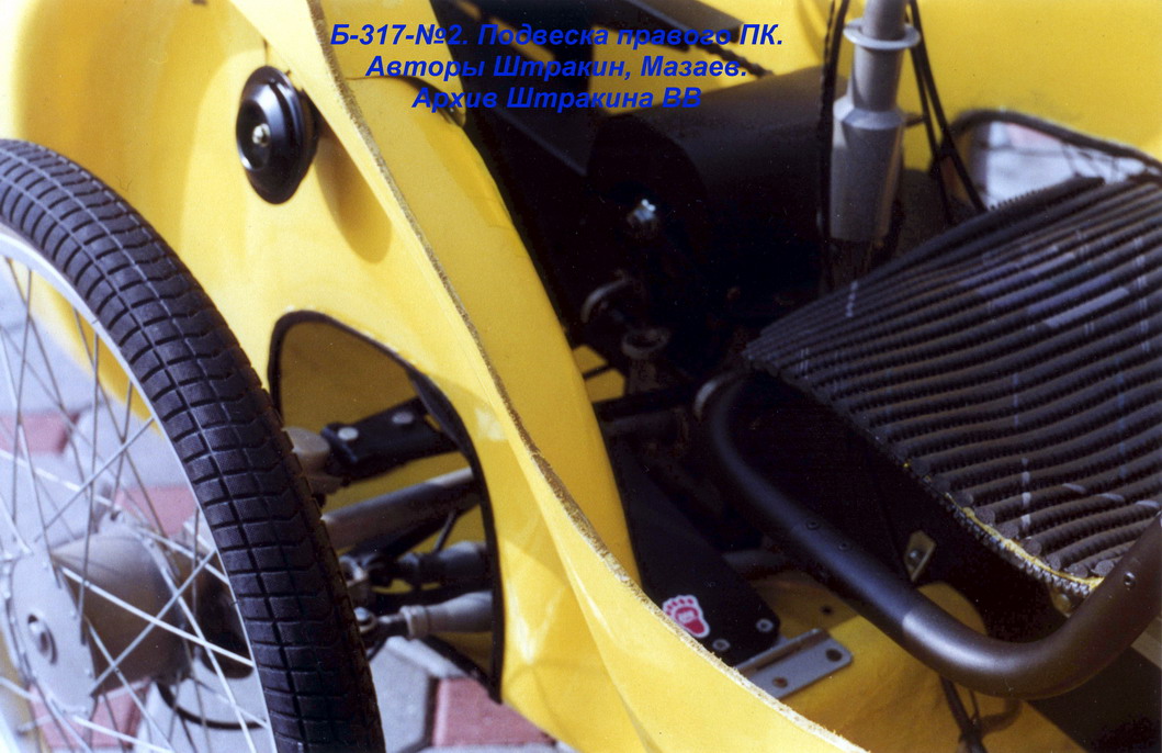

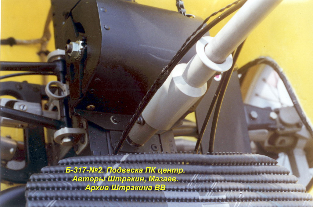

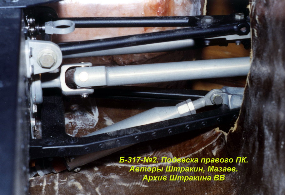

Исправляю оплошность.

Спасибо за фото. Я собираюсь поставить на свой веломобиль шрусы с квадроцикла, если найду. Если нет, то тогда придется ставить как у вас, кардан.
Ни чего подобного, ни где не встречал, приятно удивлён - оказывается это реальность. Владимир, а можете ли вы немного "пошире" рассказать об этом узле, почему именно так, как всё это показало себя на практике? Коробка изготовлена вероятно на оригинальных деталях(своя разработка и индивидуальное изготовление), каков вес узла и как он интегрирован в конструкцию(рама, приводные валы)? Жива ли эта идея теперь, возможно ли её повторение теперь и какова финансовая сторона(тогда/сегодня)?
Номер сообщения:#19  Непрочитанное сообщениеДобавлено: Вс фев 19 2012 01:17
Сообщения: 1032
Благодарил (а): 205 раз.
Поблагодарили: 153 раз.
Да коробка делалась полностью на оригинальных деталях. Изготавливались за наличный расчёт на авиапредприятии им Ильюшина и других при финансовой поддержке моих друзей.
Ползунок имел окончание снаружи в виде кольца под указательный палец. Смотрите фото. Перемещался после полной остановки веломобиля.
Коробка показала себя хорошо работоспособной. Но КПД системы "человек- колёса", конечно упал процентов на 10. Повторять думаю не имеет смысла слишком затратно и вес приличный.
Сейчас есть ездящий образец подобной коробки, без указанных недостатков. Но он обладает патентной новизной(и естественно не запатентован) поэтому показывать не могу. Думаю мало кому он нужен. Так техническое баловство.
