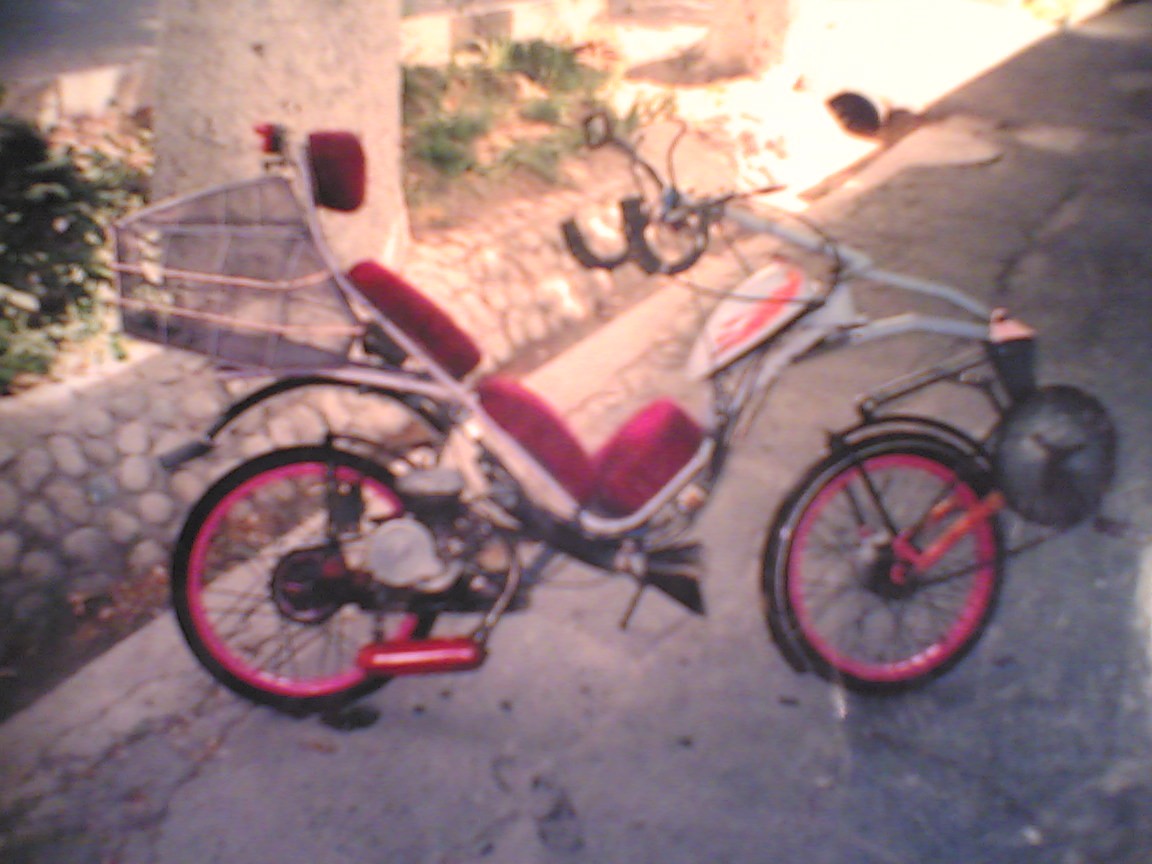

Судя по фото это гибридный полноприводной велосипед: передний ножной привод и привод от подвесного моторчика на заднее

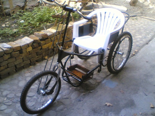

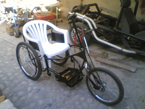

Переднеприводной трайк
Веломобиль с ручным приводом

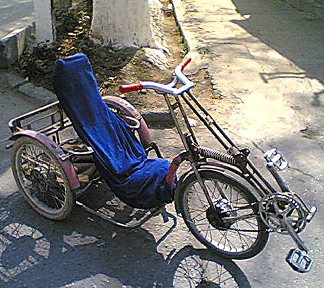

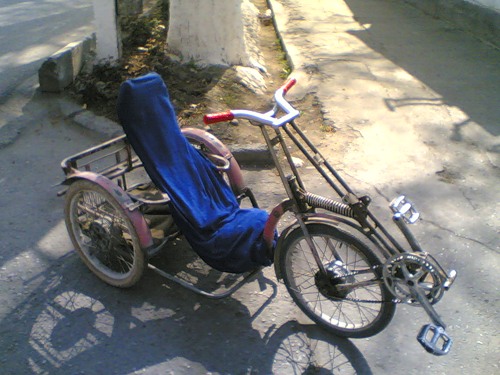

Не пойму, зачем пружина в передке стоит.

Что там за пружина на мазурчаке?Отвечаю.Это демпер.Пружина возвращает руль в среднее положение.При нажатии педали справа,руль уводит влево.Пружина стабилизирует боковые качки.Можно управлять только ногами.Этот мазурчак создал Виктор Баринов.И идея с пружиной тоже его.Я его лиш выложил на сайт.

Оригинально! Вы ездили на этом веломобиле? Что такой демпфер устраняет влияние педалирования на управление?
Обычно этот неприятный эффект "лечат" установкой угла рулевой колонки в 45 градусов.

Давно вертится идея про веломобиль+двигатель. Расскажите об этом подробние ?
Какая кресирская скорость ? Есть ли видео.?
Для движка средня скорось 30 км.ч а на такой вело передаче только 15 можно разогнатся значит педали только для разгона движка?

Демфер боковых качков не устраняет.Он снижает амплитуду.К стати этот веломобиль тоже оснащен моторчиком(на фото его нет).
Максимальная скорость моего(до сих пор не знаю как его назвать,но точно не велосипед):с мотором 40 км/ч,без мотора 38 км/ч,с горки 53 км/ч..
Расход топлива 1,1-1,5 литра на 100 км(от состояния поршневой пары.Педали не только для завода двигателя,но и для покатушек.Существует зимний вариант.Моторама снимается с оси и заменяется простой вилкой на амортизаторах с простым передним колесом от "десны".Перед и заднее подрессорены.Кочки не помеха.
