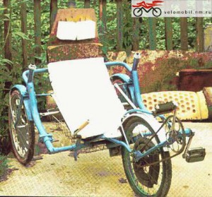

Переднеприводный заднеуправляемый дельта-трайк
(FWD RWS Delta Trike)

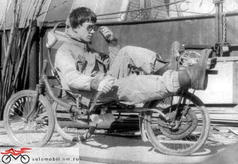

Мой самый первый веломобиль. Был сделан где-то в 95-96 году.
Делал веломобиль "не как у всех". Потом понял, почему ни у кого такой компоновки нет. Веломобиль вышел как блин комом, но на нем была опробована сама идея. Идея пришлась по вкусу.
Привод передний, управляемые колеса — задние. Веломобиль удерживается на прямой только в результате богатого опыта езды. Всю траекторию движения приходится просчитывать наперед, особенно в повороте. Самостабилизации управляемых колес нет, проявляется она только при движении задним ходом :). Устойчивость с ростом скорости становится просто отвратительной — один раз выехав с дачной грунтовки на асфальтовую дорогу, натурально перевернулся на первой же ямке.
Позже колея была расширена с 650 до 850 мм. Однако устойчивость все-таки доставляла немало хлопот.
Расстояние до каретки изменяется налоном перьев приводного колеса. Конструкция не слишком жесткая, но по парку кататься пойдет.
База — 800–850 мм. Ввиду того, что тормозящее колесо — переднее, останавливается веломобиль очень быстро: тормозной путь с 20 км/ч даже на грунтовке — 2–3 метра.
Вес веломобиля — 26 кг.
Кресло, сделанное по рецепту Мазурчака, вышло очень удобным — это единственный плюс всей этой конструкции.
Трейл "неправильный" - теперь ясно, почему эта конструкция больше любила поворачивать, чем ехать по прямой...

Номер сообщения:#2  Непрочитанное сообщениеДобавлено: Ср май 26 2010 22:55
Сообщения: 274
Откуда: Ростов-на Дону
Благодарил (а): 11 раз.
Поблагодарили: 12 раз.
Для "правильного" трейла нужно было две задние вилки ставить с углом наклона как на велосипеде, а не наоборот. Может, и самостабилизация появилась бы, так? Ведь задним ходом стабилизировались! А модель галактики в переднем колесе впечатлила! Вспомнил, что мы навешивали на велосипеды "для шика" в детстве. Проволока , прикрученная к перу вилки, кончиком цепляет за спицы - и все, вел моторизован :dance: !
