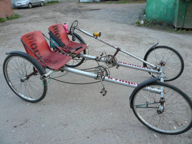

Нашел вот такое объявление в сети:
"Туристический 2х местный веломобиль ручной сборки. Несущая рама из авиационный труб(аллюминевый сплав), привода раздельные, движение и управление оч. легкое." Цена: 25 000 руб
http://moscow.olx.ru/2-iid-2824290
Как вы считаете какой будет спрос на веломобиль учитывая такую интересную цену?

В ( см.ТТ 2008) его брали с собой На нем ехали Люба и Сергей Пономоревы .
Поих заверениям это полный -ОТСТОЙ
 Заголовок сообщения: Re: 4-х колесный веломобиль (РФ, Москва)
Номер сообщения:#3  Непрочитанное сообщениеДобавлено: Пт янв 22 2010 01:33
Потому что без подвески? И рулевое управление наверное неудобное?
Зато легкий! :)
Номер сообщения:#4  Непрочитанное сообщениеДобавлено: Пт янв 22 2010 01:39
неудобны :седение ,руль скорость 10км.ч нет тормозов .

Теперь по сути вопроса. Я, не считая моей жены Любы, единственный из всех вас, включая конструктора Евгения Борисовича Девилерса, кто ездил на нем сколько-нибудь долго. Потому не грех меня послушать.
История возникновения "Девилерса" в ТТ-2008 внезапна. Должна была быть совсем другая машина, которая так и не была создана. Поэтому эту машину брали дня за два до старта. Евгений Борисович сделал её лет двадцать назад. И детали, соответсенно, всё оттуда. Но - БЫЛИ! Об этом несколько позднее...
Всё что успели сделать, констуктор её перед стартом, причем в самое утро, - смазал...
Изначально в том варианте, который ездил в ТТ, просчет в мощности передач. Их там номинально было шесть, но реально можно было пользоваться одной. Остальные были слишком тяжелые. Катила только самая понижающая передача.
Автор был непротив, чтобы мы в дороге ее продали, но никто не позарился. Хотя интерес вызывала, но это было праздное любопытство, а не коммерческий вопрос.
Если бы там были нормальные передачи, и подшипники в дороге не стали бы рассыпаться, то можно было бы на ней и подольше проехать. А так после пересечения на пароме Волги в районе Мышкина - закинули ее на верхний багажник "Баргузина", где она и пребывала до конца ТТ-2008.
Что касается подвески, то конструктивно она там отсутствует. НО! Сей аппарат обладает удивительной пластичностью рамы. Машина буквально стелется по неровностям дороги. Сделано это умышленно или получилось случайно - это здорово! Устойчивость вполне комфортная: все самые крутые спуски проходили с учетом веса двух наездников - со всей дури.
Тормоза, кстати, там есть. Точнее - были... Привод был от ручки, напоминающей автомобильный ручник. И только на задние колеса. Когда два безбашенных Димы коняли на нём по Дубне, один из них с перепугу оторвал эту ручку нафиг... Пришлось переделывать на местном автосервисе.
Рулевое колесо располагалось слишком низко, потом выяснилось, что его можно было поднять, но нам забыли объяснить как.
В целом тот "Девилерс"-2008 оставил приятное впечатление. Ибо на момент старта ТТ он был единственный в Москве двухместный веломобиль. А посадить Любу на одноместный было просто невозможно: и силы у неё не те, и практики езды по дорогам нет.
Теперь самое главное: того веломобиля, что вы видите на фото - уже нет! По нашим замечаниям Евгений Борисович Девилерс его доработал, причем, как он говорит, существенно. Теперь все колеса одного диаметра - того, что было у передних. Поставил, как утверждает автор, современное переключение от шиманушек. Планировал, как опять-таки утверждает автор, даже постановку электропривода! И очень хотел автор, чтобы мы взяли обновленный "Девилерс" в "Северный луч". Но мы предпочли "Аскет". Потому что у "Аскета" перед "Девилерсом" одно явное и неоспоримое преимущество - он складной! Да и хотелось проехаться на чем-то новеньком...
Если кто хочеть увидеть обновленный "Девилерс" в ТТ-2010, - ищите семейную пару! Им будет по любому легче ехать, чем нам с Любой.

Сергей! Стиль общения "сверху" оставьте на etracab. Это первое. Второе. В пути было достаточно времени, чтобы привести эту машину в порядок. А уж тем более за ДВА ДНЯ. Рулевое управление я сам ей перемотал в Кимрах пока мы там тупили.
К тому же кто-то кажется с гордостью говорил, что за всю жизнь не построил ни одного веломобиля, или я ошибаюсь?
Итого имеем в Туре-2010 два мастодонта со средней скоростью 10 км/ч...
За это тебе спасибо, Саша! Тем более, что я сам тебя об этом попросил. В свое оправдание могу лишь напомнить, что машинку накануне раздолбали Димы, которые устроили гонки по пересеченке.
А что я не построил ни одного веломобиля, так это правда. Но говорил я это не с гордостью, а с горечью. Кому-то что-то дано, а что-то нет. Тебе вот не дано выражаться интеллигентно... Или я ошибаюсь?
У наездника, как ты варажаешься, есть минимум два преимущества перед конструктором. Во-первых, он объективен в оценке, ибо не страдает неразделенной любовью к своему детищу, часто далекому от совершенства. А во-вторых, если он "наездничает" долго, то поездил на многих веломобилях и ему есть что с чем сравнивать.

Рулевое там было как попало ещё, судя по всему, задолго до Тура. Димы только тормозной рычаг поломали.
Если машина с двумя наездниками при спуске с горы на скорости в какой-либо экстренной ситуации останется без единственного тормоза, то жизнь двух людей будет на совести конструктора.
А если сейчас начать защищать конструктора, то тогда получается что машина - парковая, и даже в ТТ ехать на ней нельзя.
Так что Димам еще и спасибо надо сказать, что провели экспресс-тест.

На аскете тоже единственный тормоз. Пусть и сраздельным приводом, но зажимать там можно только две ручки сразу. Предварительно оторвав руку с руля и нашарив ей эти ручки... При этом ручку одновременно нашарят водитель и второй пилот...

Вот надёргал фотографий этого аппарата
 Заголовок сообщения: Re: 4-х колесный веломобиль "Девиллерс" (РФ, Москва)
Номер сообщения:#17  Непрочитанное сообщениеДобавлено: Чт янв 28 2010 23:26
Аппарат, конечно, красивый, но габаритыыыыыы. Все же четырехколесный четырехместный полноприводный веломобиль Карцева - просто гениальная штука. Причем, поразительно, что габариты, пожалуй, даже меньше, чем у "девиллерса". Ему бы передачи и подвеску.
