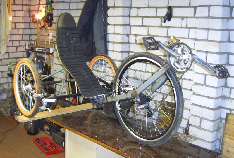

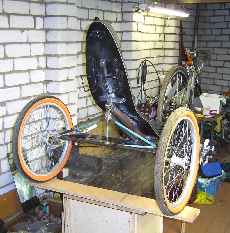

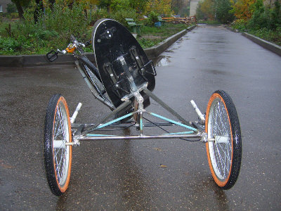

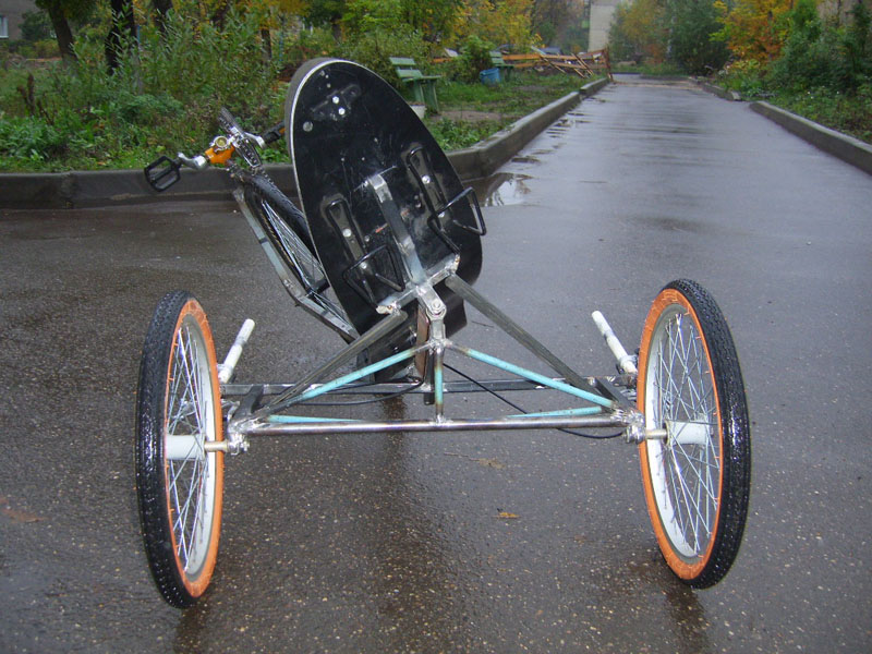

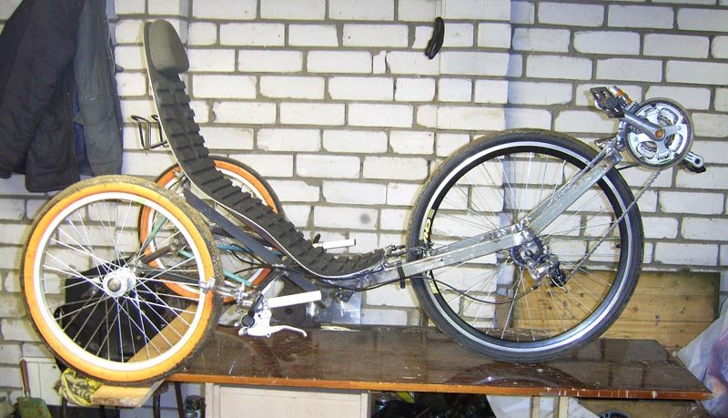

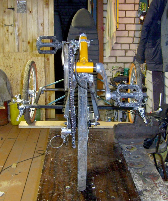

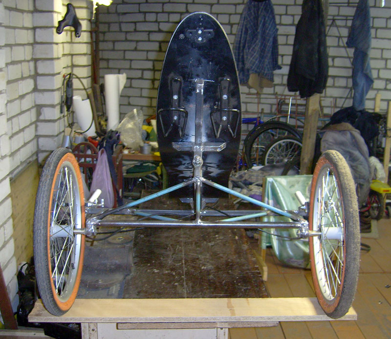

Ну вот, наконец-то я добрался до воплощения идей в металле. Позднее, по окончании проекта напишу статью о работе над созданием аппарата и добавлю к ранее созданной серии проектов "Дельта-трайк". А пока - фотки начерно собранного ВМ. Собрал его, что бы опробовать столь экзотический способ управления, как поворот с наклоном переднего модуля. Весьма, я вам скажу, специфическое впечатление от первой поездки! Что бы подкрепить первые впечатления и выявить явные косяки, я на второй день еще раз попробовал прокатиться. Накатал километра 2-3, но до конца так и не понял, хорош или плох новый ВМ. Экзотика - она и в Африке экзотика. Прикольно проходить повороты на хорошей скорости: наклоняешь тело с переднюю частью аппарата во внутрь поворота и машина с шуршанием задних шин послушно и резво заворачивает. Каков радиус поворота, я обязательно замеряю позже. Это где-то около 3 - 3,5 метров, что неожиданно мало. Но так как руление требует наклона всего корпуса с частью рамы, то существует некая энертность в закладывании виража и требуется каке-то доли секунды, что бы подготовиться к повороту. Это не обременяет, но к этому надо привыкнуть. Зато фан определенно есть и немалый!
Есть и специфические для дельта-трайков особенности. Это "тараканий бег" при усиленном педалировании. Но в отличии от схемы Мазурчака в моем случае он имеет несколько другую природу. В мазурчаковских машинах в момент давления на педаль переднее рулевое и приводное колесо стремится повернутся в рулевой колонке следуя моменту силы от давящей ноги. В "Таракане" этого не происходит, а раскачка переднего модуля является результатом банального смещения центра тяжести пилота при акцентированном давлении на педаль. При плавном, вдумчивом круговом педалировании этот эффект не проявляется совсем. Это внушает оптимизм, т.к. я буду ставить контактные педали. Кроме того, в отличие от мазурчаковских трайков, на моем ВМ повороты и колебания переднего модуля конролируются руками, опирающимися на рукоятки задней базы (там же и все управление). Так что, все дело в привычке и тренировке. Для пущего облегчения стабилизации прямолинейного движения связь "модуль-база" будет снабжена резиновыми оттяжками.
Эти фотографии недельной давности, а сейчас я занят доводкой рамы до кондиции, выравниванием косяков и ошибок.

И выглядит изящно, лёгким. Сколько оно весит? Какая колея сзади? Какое колесо спереди?
Самое сложное, как мне кажется, будет подвеска... Особенно передняя...
Но общее впечатление - крайне положительное!

Сиденье - два слоя дюраля по 1,5 мм (более толстого не было) + туристический коврик. Когда-то это было вырезано на гравировальном станке в одной из фирм по наружной рекламе. Есть еще хороший материал - сендвичевая панель DIBOND 2-3 мм. Там алюминий+пластик+алюминий. Очень жесткий и легкий. Дунаев в Тамбове свои сиденья из этого материала делает.

Высота каретки пока неудобств не вызывает, а дальше видно будет. Сиденье - два слоя дюраля по 1,5 мм. Потом наклеил первый слой коврика, по верху - поперечные полосы из того же коврика с равными промежутками. Типа для винтиляции.
Я тоже не люблю, когда каретка двигается относительно сидения, когда при повороте ступни на педалях идут на излом. В контактах запросто могут случаться самовыстегивания. Поэтому и искал способ сохранить целостность переднего модуля. Но вот дальше начинается еще не исследованная область. Пробовал я ехать без рук... Чего-то не очень получилось. Т.е. , скорее всего, научится можно, но само собой чего-то не выходит. В первую очередь грешу на то, что трейл у меня отрицательный. Сначала проектировался положительный трейл, но я подумал, что сделав его отрицательным я получу возможность при остановке сидеть не опираясь на рукоятки. Теперь понял, что просчитался: на остановке вертикаль не держит (центр тяжести высого), а при движении проявляется нестабильность на высоких скоростях. Размышляю над тем, что бы вернуть положительный трейл, пусть даже за счет увеличения радиуса разворота (сейчас радус 3 метра). Но все равно гложет сомнение в действенности такого шага. Стабилизация на больших скоростях будет, безусловно, несколько лучше, но реакция заднего моста на неровности дороги останется (каждая кочка или выбоина на бездорожье создает поворачивающий эффект). Кроме того, усугубится неустойчивость в статике. Я конечно снабдил передний модуль резиновыми растяжками, но они влияют на стабилизацию незначительно. Короче, как я и говорил, этот аппарат - лабратория для эксперимента. И кое-что я уже начинаю понимать...

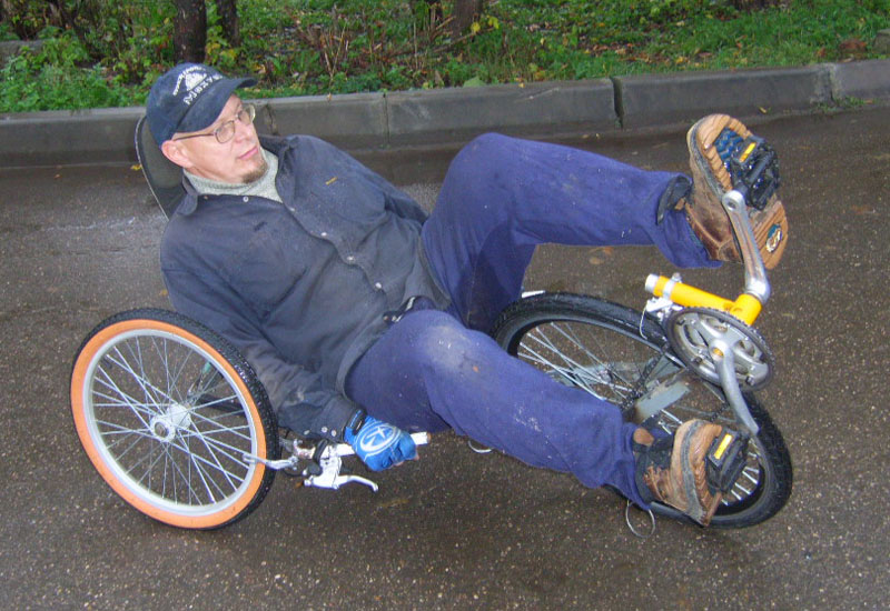

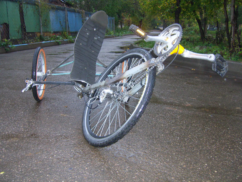

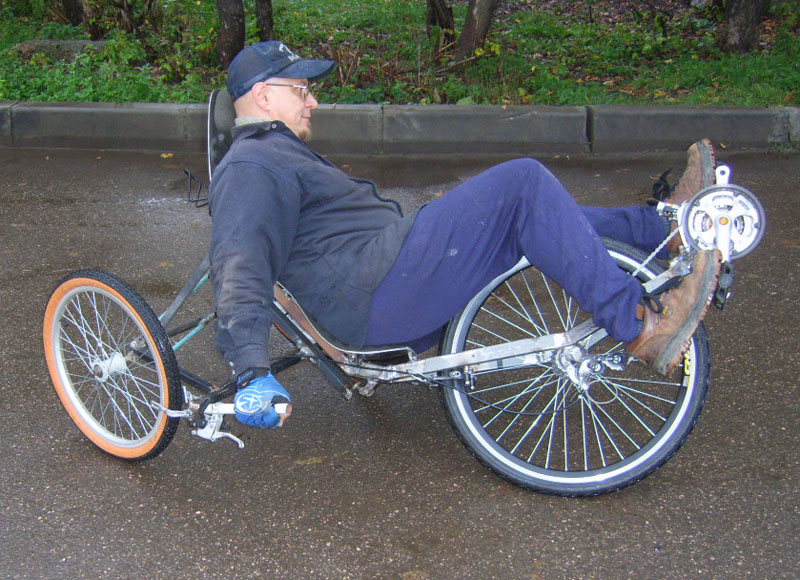

Ширина колеи - 810 мм; габараиты по ширине - 910 мм; радиус разворота - 2,7 м; масса - 20 кг.

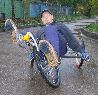

Вот фотки с наклоном в повороте:
Номер сообщения:#20  Непрочитанное сообщениеДобавлено: Пн окт 08 2007 12:31
У переднеприводных машин трейл может быть отрицательным, у заднеприводных - наоборот. А тут получается когда крутишь педали - передний привод, когда не крутишь - задний. Короче, нужен регулируемый трейл. :) Или нулевой.
