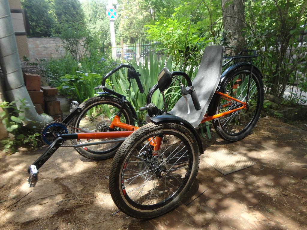

сидели с женой возле пиццерии, ждали пиццу. к нам подошла женщина с внуком, у которого ДЦП, и попросила разрешения дать ему попробовать проехаться на трайке. переобул его в вело туфли жены, подогнал трайк по росту и он поехал.
тем, кто говорит, что трайк это ерунда, надо взглянуть в глаза ребенка, который получает возможность самостоятельно передвигаться. это не передаваемые впечатления.
через несколько дней позвонили родители ребенка и спросили смогу ли я сделать ему трайк.
на следующей встрече он снова катался на трайке жены, а я смотрел на его моторику и прикидывал, что предстоит сделать.

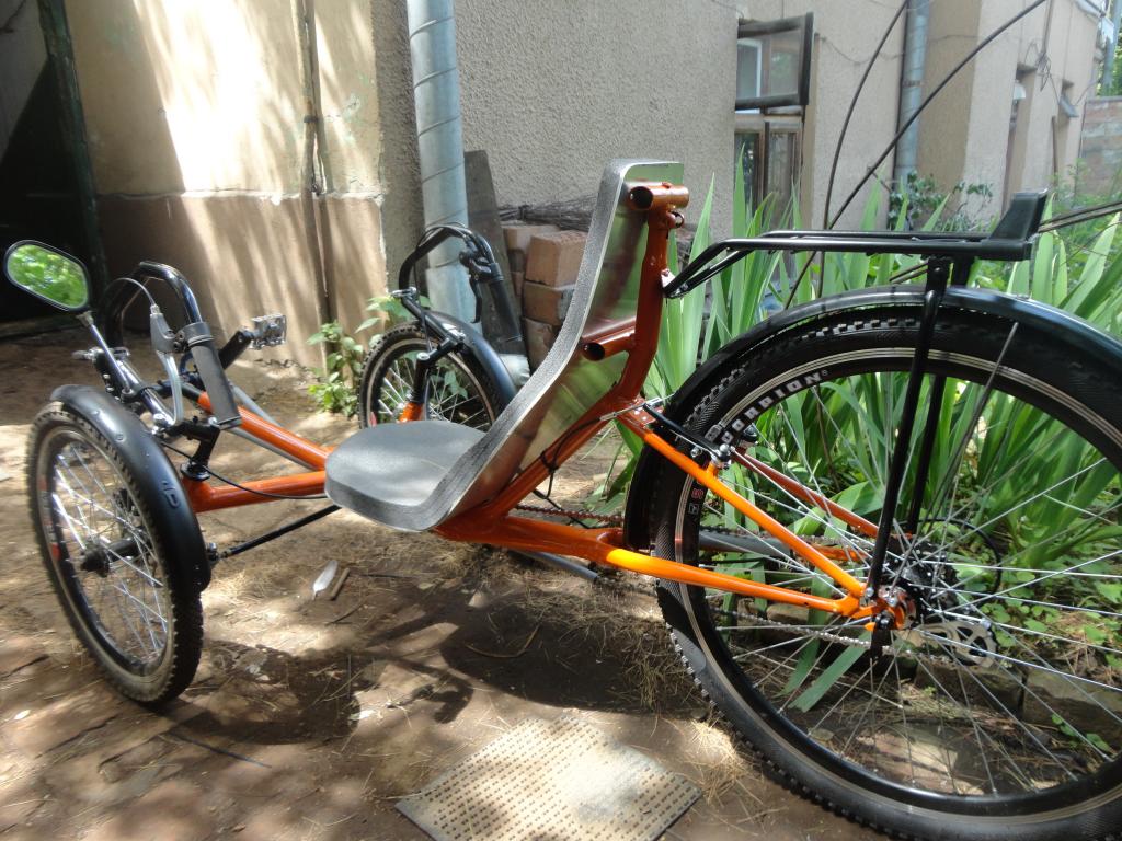

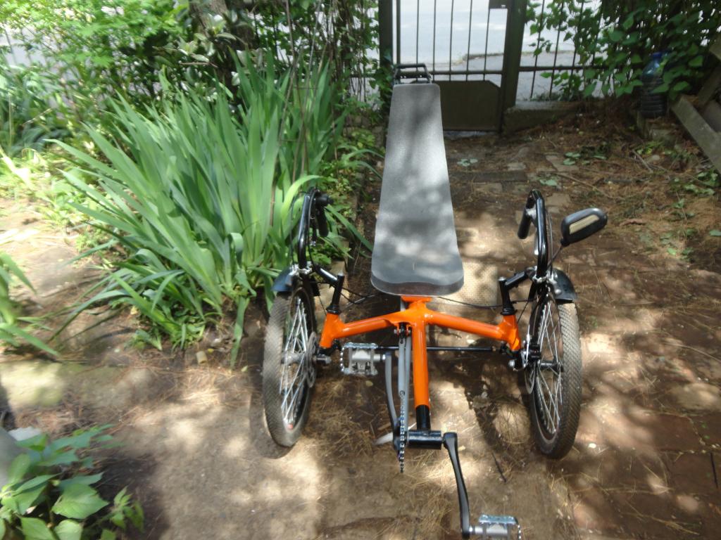

вот что получилось.

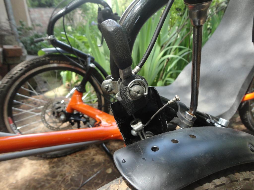

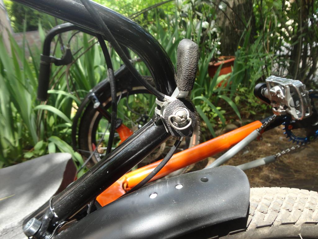

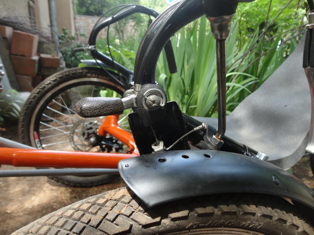

Краткая характеристика :
База - 1100 мм
Колея - 730 мм
дорожный просвет - 2500 мм
Высота посадки - 350 мм
Высота оси каретки - 420 мм
Передние колеса рулевые 2 Х 20"
Передней подвески нет
Заднее колесо приводное 26"
Задней подвески нет
трансмиссия 1 : 7
передние тормоза дисковые, задние - вибрейки

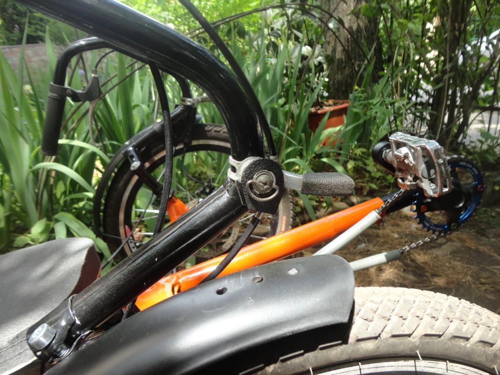

оборудовал стояночные тормоза
высокие ручки для комфортной посадки-высадки

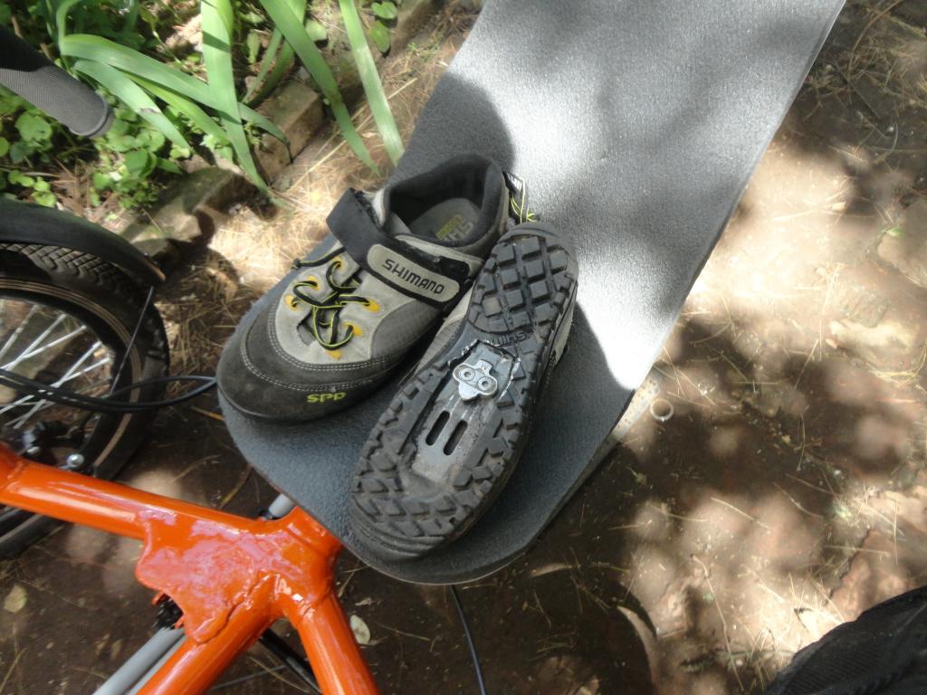

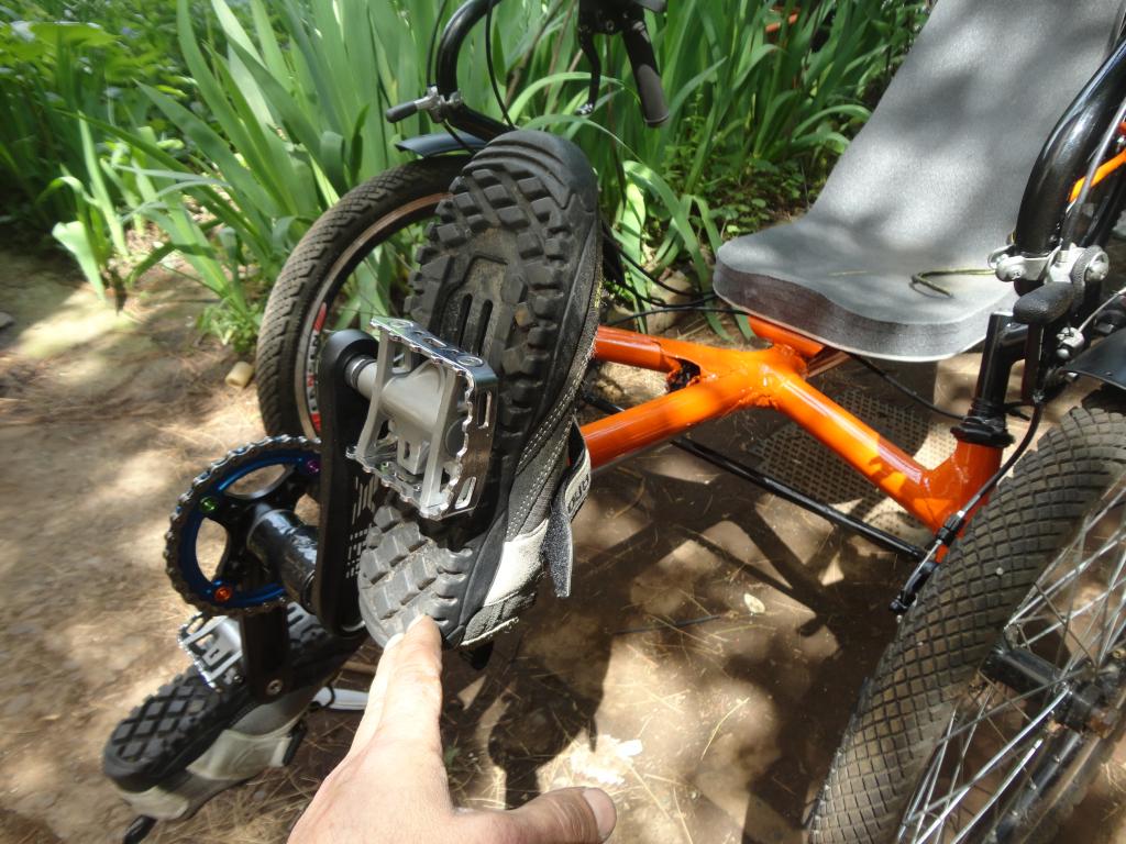

переделал шип на туфлях.
