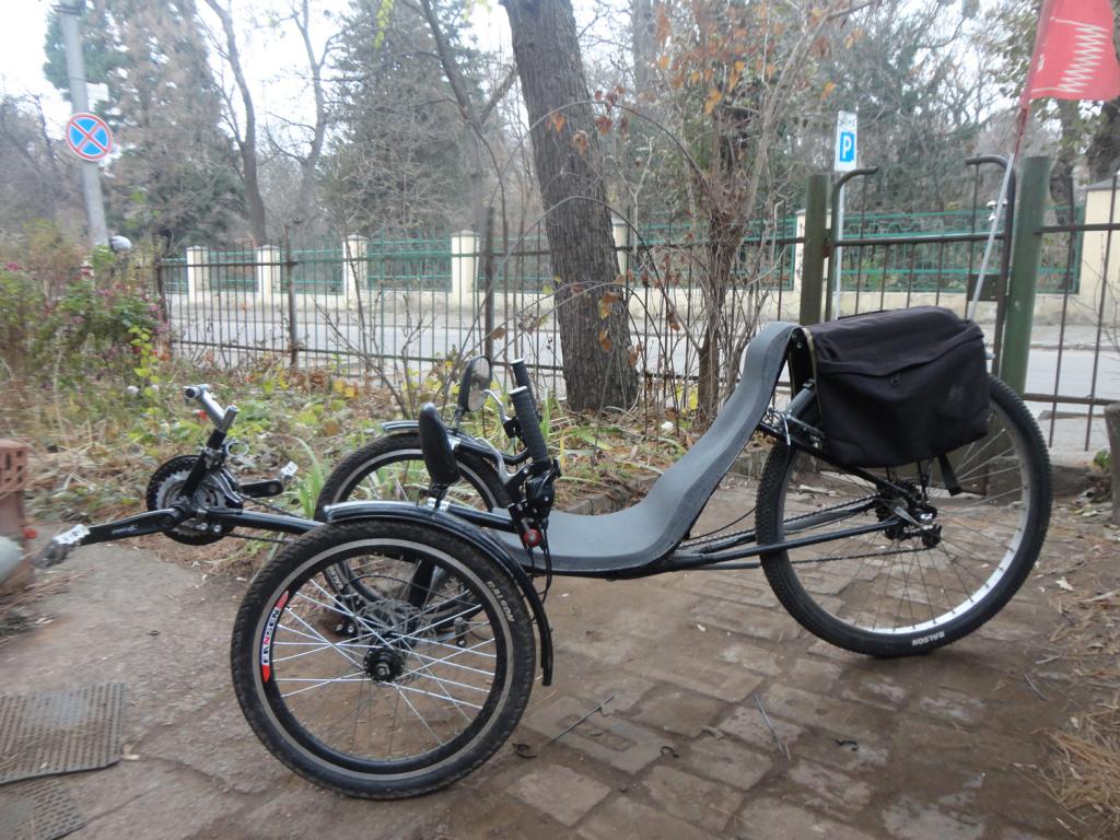

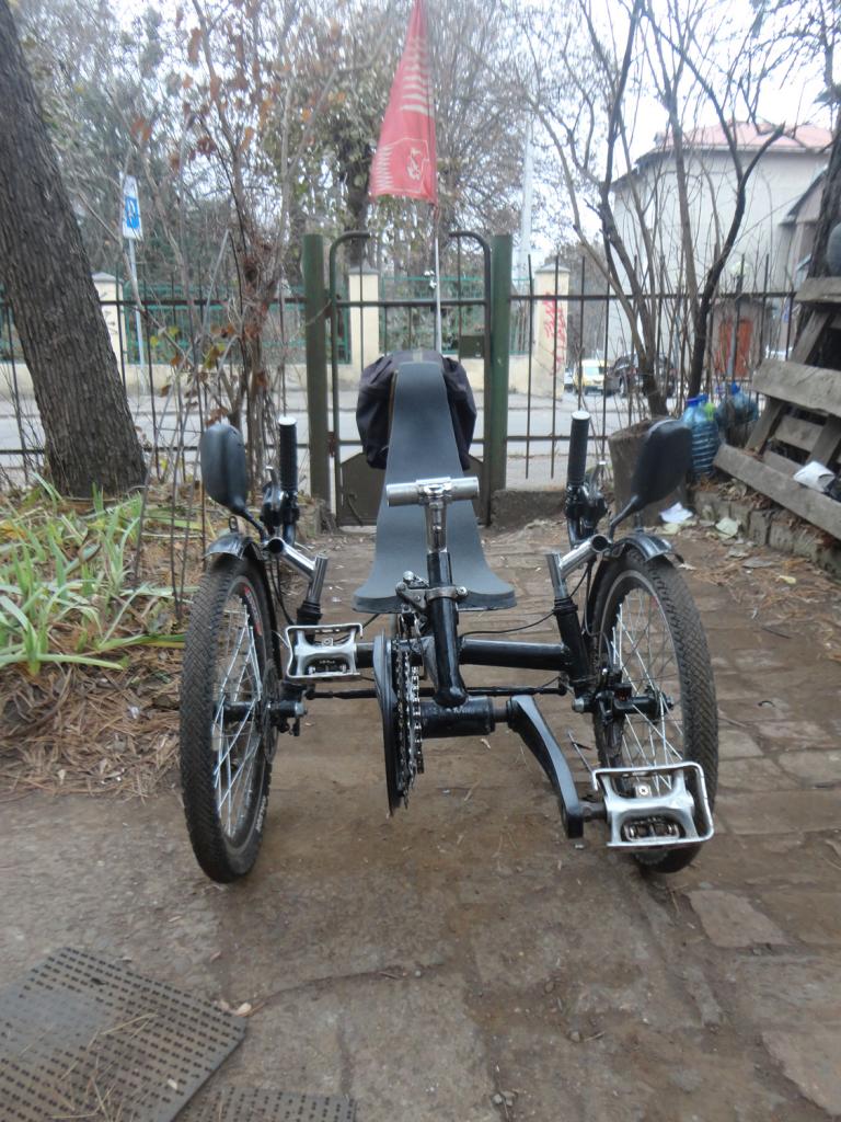

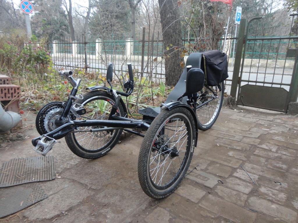

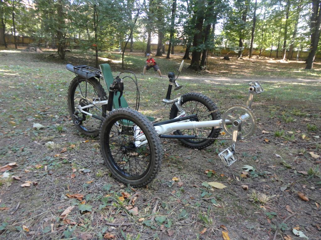

сын в очередной раз рванул в росте, и окончательно вырос со своего старого трайка. пришлось делать новый.
итак:
пока без названия.
тед-пол-трайк.
передние колеса: 20" рулевые.
заднее колесо: 26" приводное.
трансмиссия: 3Х7.

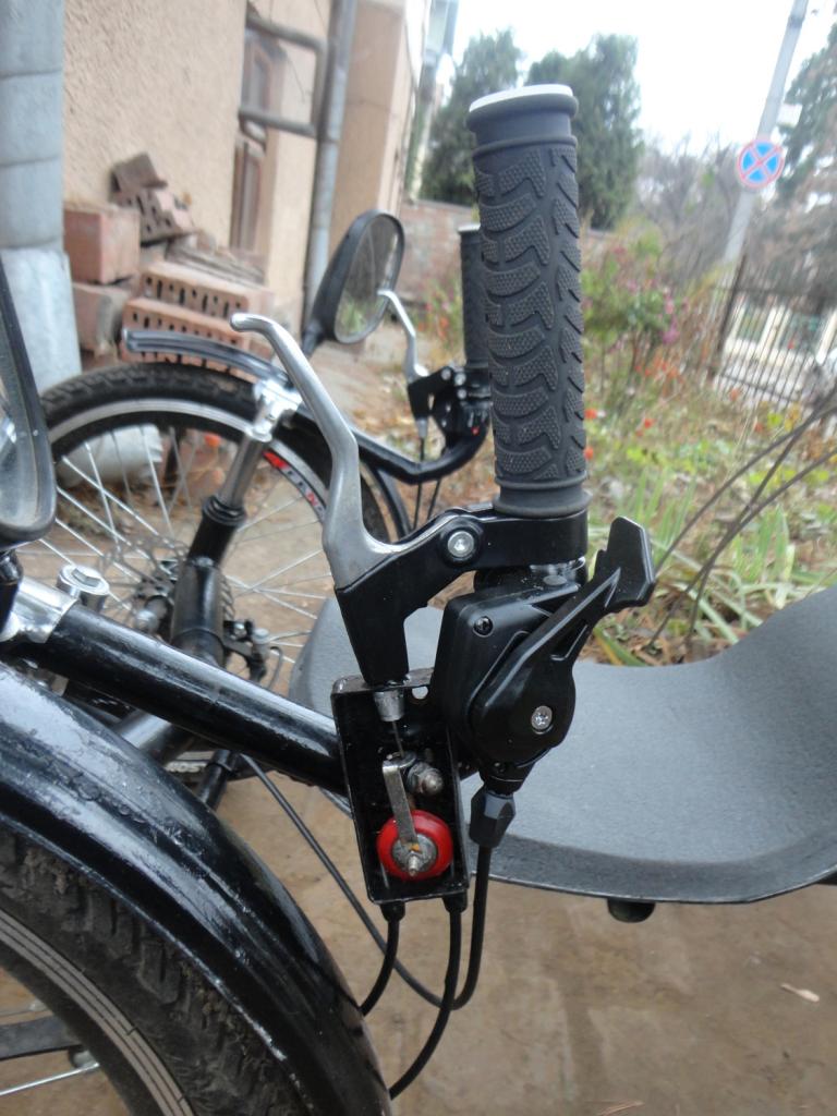

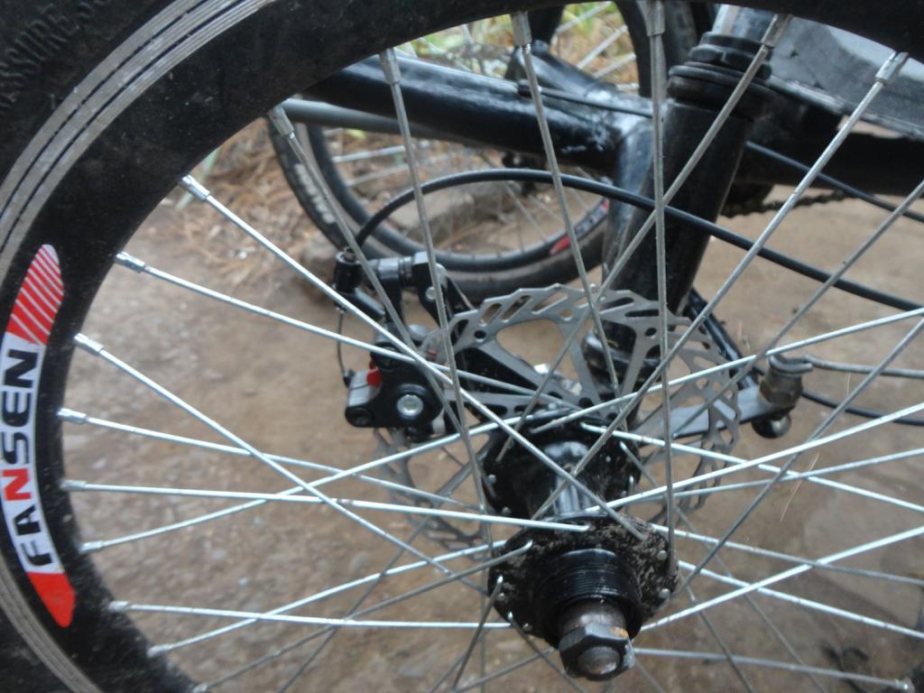

тормоза передние: механика, дисковые, синхронизированные на одну ручку.
тормоза задние: механика,V-брейк.
база - 1080 мм.
колея - 630 мм.
высота сидушки - 330 мм.
высота каретки - 430 мм.
вес:16,5 кг.

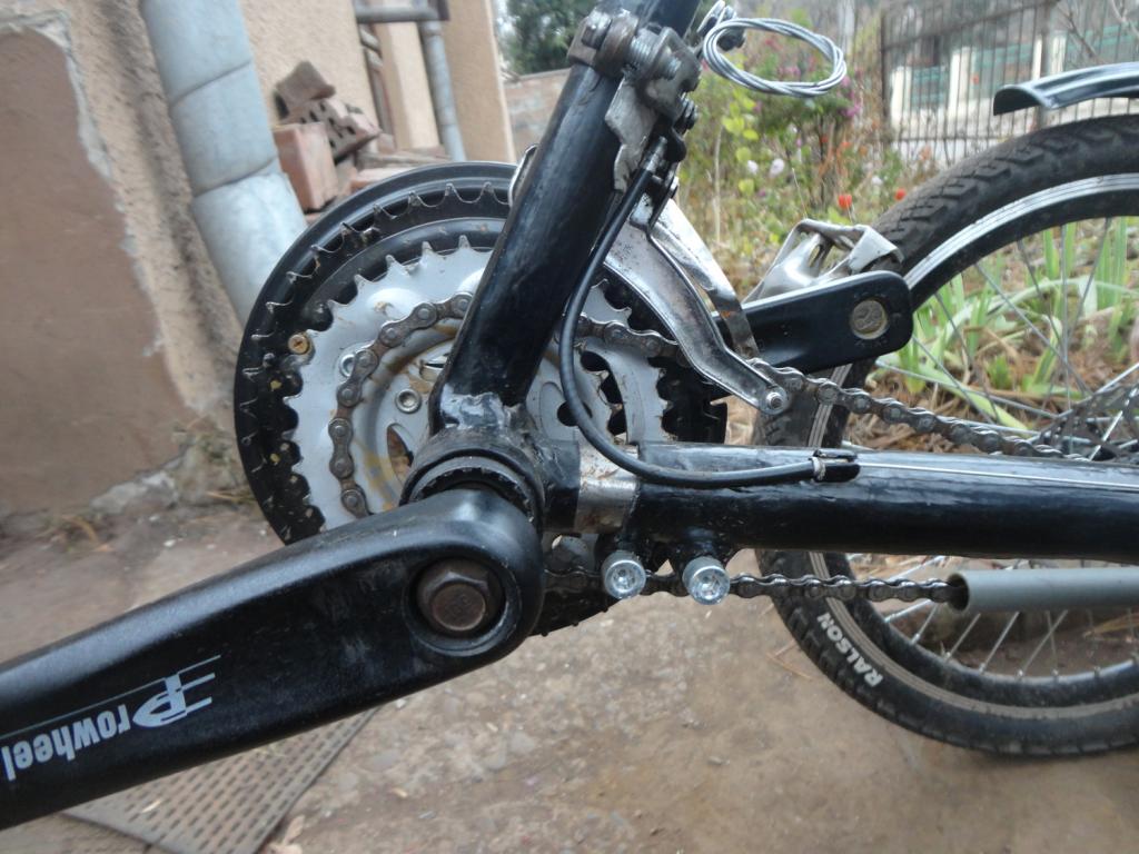

длинна от сидушки до каретки регулируется.
Комментарий к файлу: синхронизация тормозов
Комментарий к файлу: передние тормоза
Комментарий к файлу: вынос каретки

Весьма, весьма...! :clap:
А поперечные трубы со стаканами от великов брал, Андрей?
Какие углы поперечный, продольный сделал? И как выставлял?

все трубы тонкостенные (1,2 - 1,5 мм).
интегрированная сидушка, основа из дибонта (600 грамм) оклеена пенополеуританом.
и ничего лишнего.
все трубы и детали узлов от велосипедов.
поперечный угол 12*, продольный 10*.
сварил шаблон и по шаблону выставлял.

два болтика раскрутить, выдвинуть каретку на нужную длину и два болтика закрутить (на фотографии с выносом каретки они видны).
рост сына 157 см, вес 54 кг.

рулевой вынос это не украшение, а функциональная деталь. на его основание крепится перекидка. на сам вынос удобно крепить фонарик,спидометр, навигатор и т.д.
ещё два выноса в рулении это не новизна. на моем трайке с 2013 года их четыре. очень удобно.
у этого коврика есть несколько положительных особенностей. одна из них это то, что он не впитывает влагу. в отличии от ткани. застелить его тканью и ехать с мокрой спиной и *опой мне не хочется.
сил на заднюю подвеску хватает. и даже хватает терпения каждый раз отвечать Вам что подвеску не делаю потому, что считаю её лишней.
Есть переклюки, которые крепятся на каретку:
пользовался таким на лигераде. очень удобно.
За это сообщение автора odin поблагодарил: O-Witte (Сб дек 05 2020 15:32)

Телескоп от каретки имеет гальваническое покрытие, или серебрянка? А может китайская "нержавейка"?

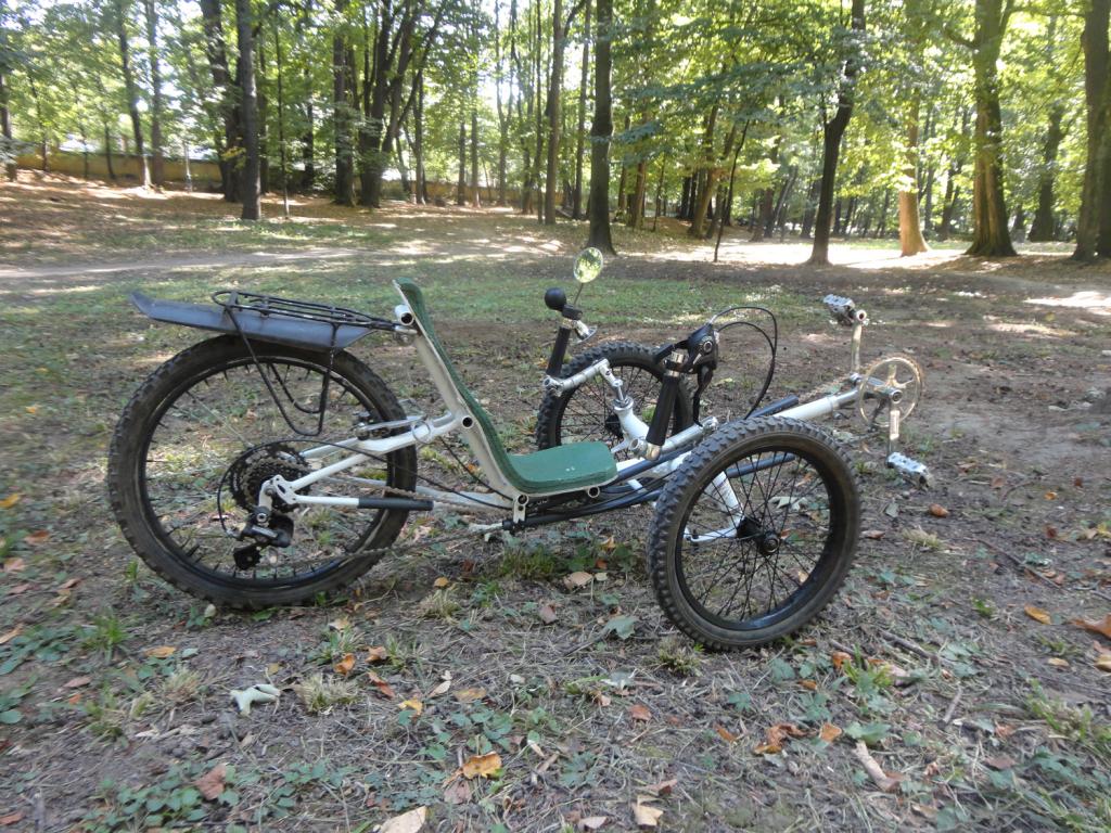

сейчас стоит такая перекидка у дочки на ее трайке.
viewtopic.php?f=109&t=15562
перешагивать через бум не высоко. переключает четко и точно. ребенок доволен.
к стати, на этом трайке было использовано четыре рулевых выноса. :D
