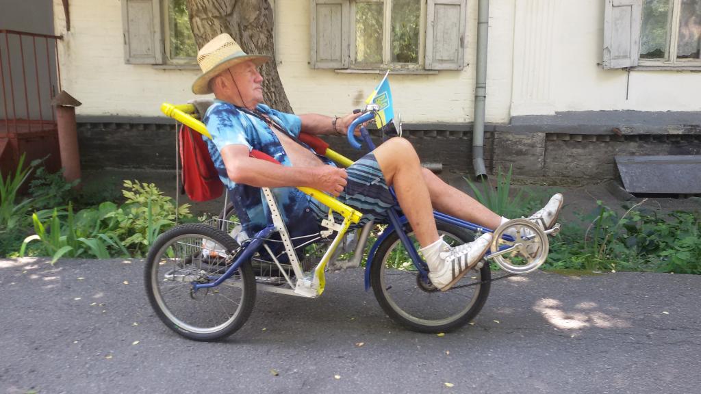

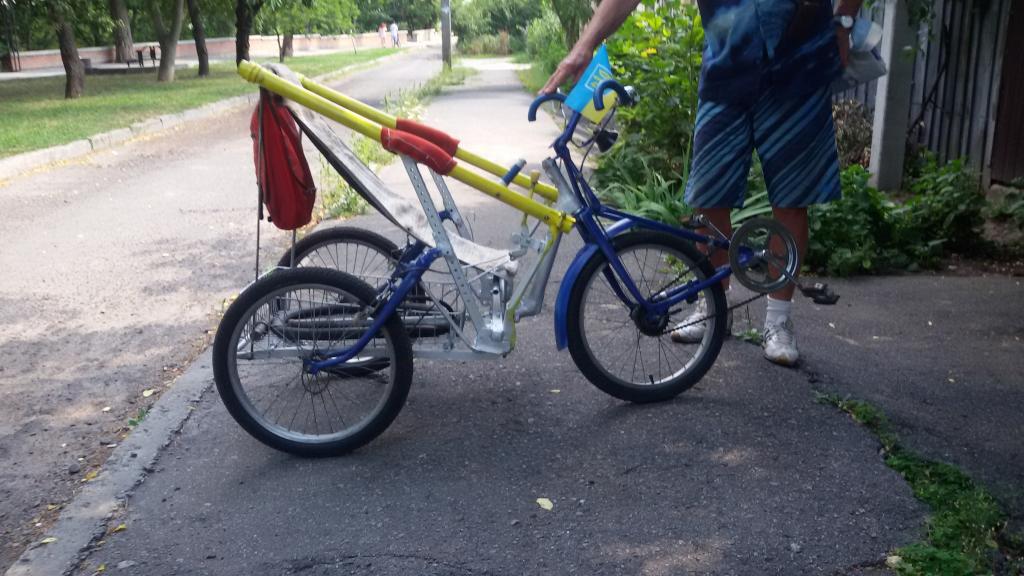

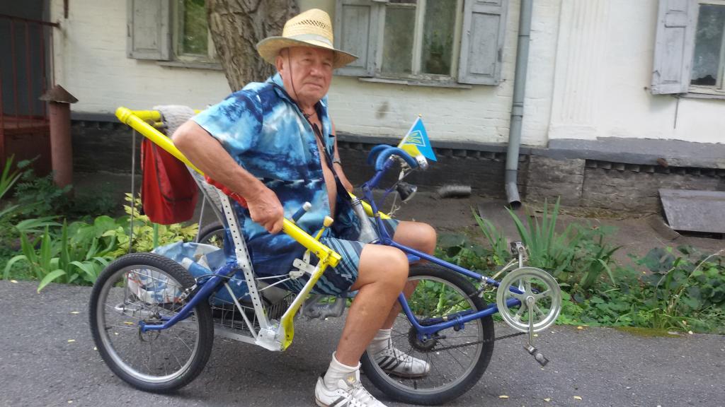

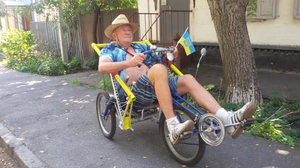

Реконструкция из 4-х колёсной "Пролётки":
Добавлено через 17 минут 18 секунд:
Веломобиль получился совершенным: очень скоростной и сверх компактный:
- визуально, задние колёса по бокам, при короткой базе и низком грузовом отсеке, находящемся под тканевой сидушкой,
- подвеска задних колёс не зависимая, на рычажных эластомерах,
- уже переворачивался, трудно выбраться без помощи посторонних.
Остальное потом. И автор не владеет компьютером.
Добавлено через 45 минут 49 секунд:
От автора по телефону:
-колёса 20", покрышки из последних, доступных по цене,
-колея 610 мм, база 950 мм, масса- спереди 9.7 кг+ сзади 17.3=27 кг,
-масса ездока 95 кг, рост 185 см, возвраст 84 года.
Прибамбасы- откидная тентовая крыша , бардачок, крепление насоса.
Автор темы, член клуба "Полтавский проект", а я его голова.
Добавлено через 2 минуты 29 секунд:
Позже фото сессия, ждите.
Добавлено через 1 час 31 минуту 32 секунды:
Попробую фото галерею:
Добавлено через 9 минут 17 секунд:
КАК удалить ...851 сюжет (лишний)?

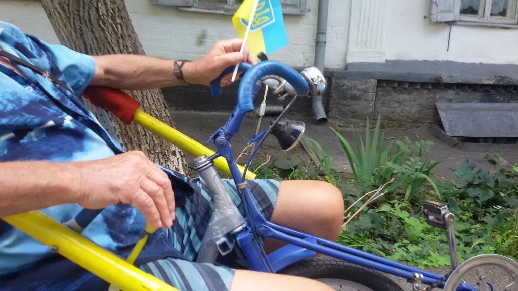

Ещё от автора по телефону:
-название веломобиля "Велошезлонг",
-высота каретки 390 мм,
-низ шезлонга (поперечина) 410 мм,
-высота шезлонга (поперечина) 960 мм.
-тормоза задние ободные, они же и стояночные,
-тормоз передний, в планетарной 3-х скоростной втулке "Tорпедо".
-руль "Баран"- откидной вперёд.
Конструкция шезлонга тканевая со вставками поролона (зона обрамления ягодиц, зона поясничного упора, поперечины). Это в перспективе. Решение принято обоюдно.
Примечание. Вставки могут быть и другими, а тканевая основа взята от автомобильных чехлов.

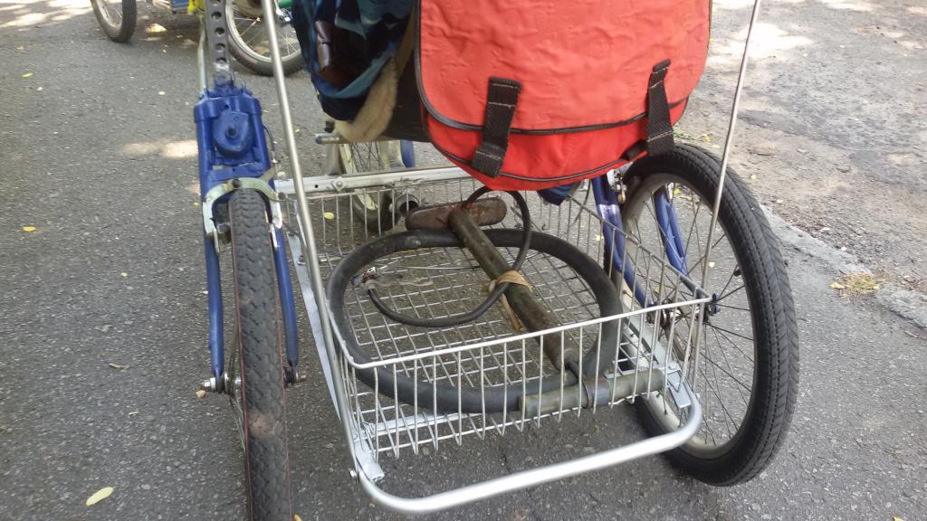

Из фото галереи:

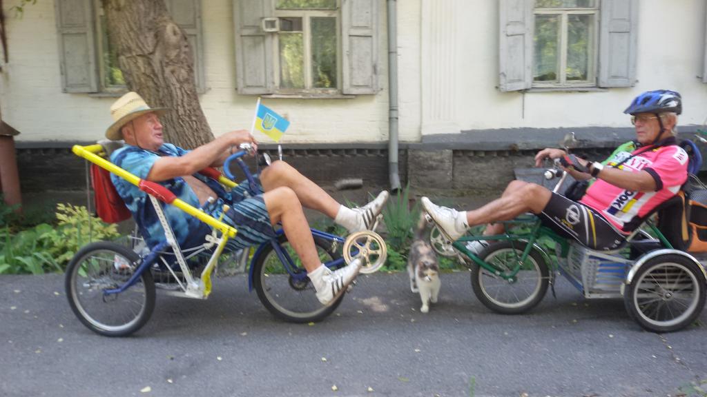

Ах! 8)
И котяра в тему, хвост трубой! :D
