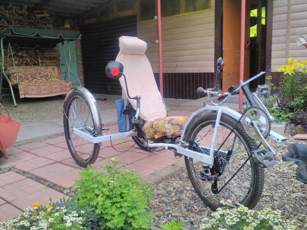

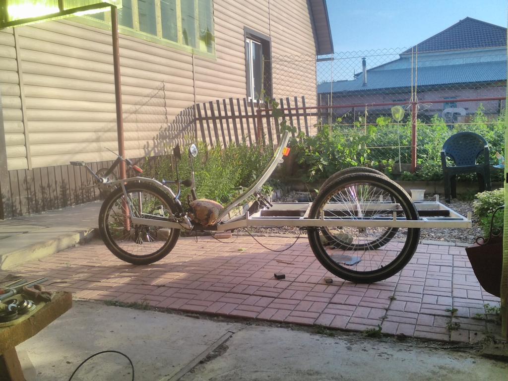

лигерад ПИЛОТ,Пилот 2,Шмель
Имя: Михаил

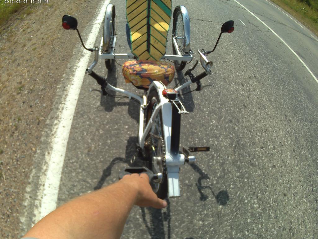

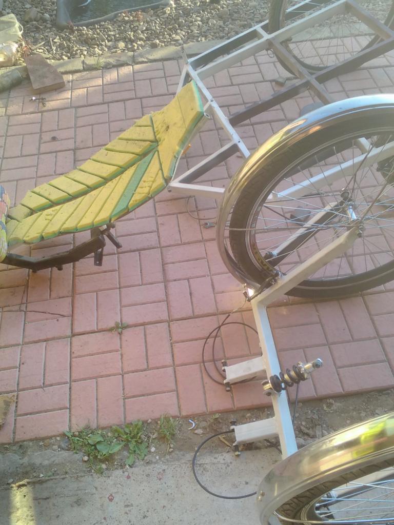

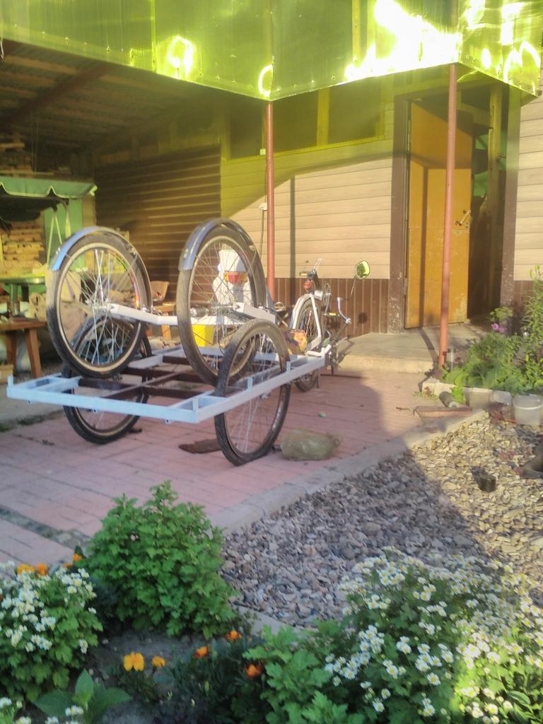

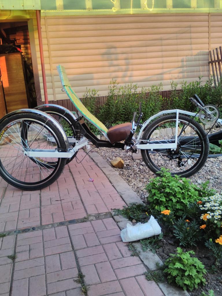

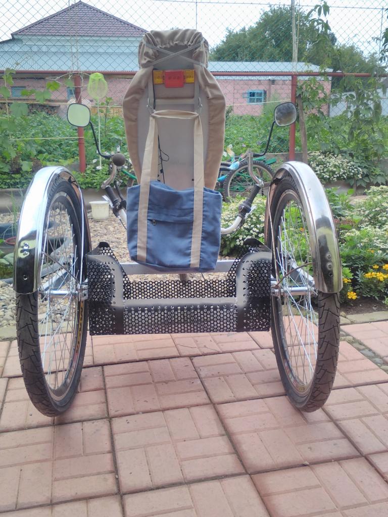

Автор:Киселев Михаил
Год создания:2020
Тип транспортного средства:питон
Основное назначение:различные покатушки от простых заездов до перевозки груза и людей
Передняя подвеска:нет
Задняя подвеска:на короткой базе-пружинный вело амортизатор.на грузовой подвески нет
Переднее колесо:24"
Заднее колесо:26"
Рама:хребтовая
Материал рамы:профильная труба 40х20. сидение 15х15. сидение -фанера
Масса:короткий 27 кг. грузовой пока 37.8 кг
Тип трансмиссии и наличие передач:цепная . 6 скоростей
Размеры:короткий-по осям 1.28.общий 2.10.ширина 82
грузовой- по осям 1.60.общий 2.50. ширина 98
Особенности, отличительные черты транспортного средства:короткая база--чисто покатушка. можно повешать маленькую корзину между колес.
грузовой вариант -для перевозки чего либо .от людей до хз чего+ хочу как туристический вело дом
Плюсы:удобно .многофункционально.
Минусы:у грузовика очень большой радиус поворота.малый валкий на поворотах и в обоих вариантах большой вес
За это сообщение автора mhl.73 поблагодарили: 3 alex (Вс авг 02 2020 18:44), O-Witte (Чт июл 23 2020 19:57), Warlus (Ср июл 29 2020 02:38)

 Заголовок сообщения: Re: питон универсал
Номер сообщения:#3  Непрочитанное сообщениеДобавлено: Вс июл 26 2020 18:58
Сообщения: 14154
Почти 40? Это возить килограммов 200 штоле? А сил хватит упедалить, причём без низких передач?

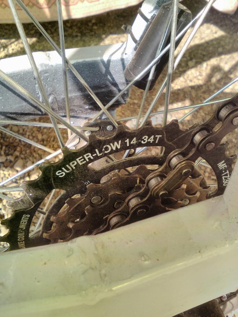

без пробуксовок звездочка на педалях на 38, на колесе на 36-ну как он не поедет? :D
Номер сообщения:#11  Непрочитанное сообщениеДобавлено: Пн июл 27 2020 16:57
Сообщения: 14154
36 на резьбовой трещётке? Может, всё-таки 28? Или самоделка?
Номер сообщения:#12  Непрочитанное сообщениеДобавлено: Пн июл 27 2020 17:05
Сообщения: 277
Откуда: кунгур.пермский край
Поблагодарили: 52 раз.
Имя: Михаил
извиняюсь на 34
Номер сообщения:#13  Непрочитанное сообщениеДобавлено: Пн июл 27 2020 17:06
Трещётки на 36 точно есть.

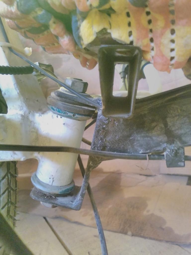

Михаил, а шарнир рулевой не покажешь?
Номер сообщения:#15  Непрочитанное сообщениеДобавлено: Пн авг 03 2020 10:45
Сообщения: 277
Имя: Михаил
рулевая колонка.укороченная.с обоих концов вварена гайка.все стянуто шпилькой на 12 мм
Номер сообщения:#16  Непрочитанное сообщениеДобавлено: Пн авг 03 2020 19:19
-про рулевую колонку дайте больше сведений, ведь не стандартное решение,
-наклон шкворня катастрофически мал, нужно 45*,
-я описывал свой шарнир с подобным углом ( прошлый век), где я потерял управление ещё при разгоне.
Номер сообщения:#17  Непрочитанное сообщениеДобавлено: Пн авг 03 2020 20:45
Сообщения: 277
Имя: Михаил
угол 65 градусов,устройство------трубу с рулевого стакана.отрезал 8 см.чашки вставил.трубка с вилки отрезана ближе к резьбе.приварен пятак под подшипник .вварены гайки с обоих сторон,сборка- шпилька внутрь и контрогайка что бы не откручивалось.вроде все
Номер сообщения:#18  Непрочитанное сообщениеДобавлено: Пн авг 03 2020 20:59
И что, нормально рулится?
Номер сообщения:#19  Непрочитанное сообщениеДобавлено: Пн авг 03 2020 21:08
Естественно - это же Питон. Для него, вообще-то 65 гр многовато - от 50 до 60 должно быть.
Номер сообщения:#20  Непрочитанное сообщениеДобавлено: Пн авг 03 2020 21:50
Сообщения: 277
Имя: Михаил
65 -управление норма.но подвеска играет .может и меньше.после сборки не проверял.вроде в идеале 63(могу ошибаться)
дорогу держит .подруливать удобно. самостабилезация работает---что еще надо :D
