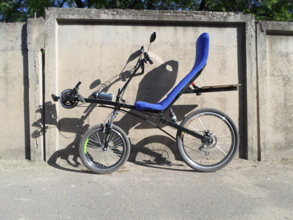

 Заголовок сообщения: Минитрайк
Номер сообщения:#1  Непрочитанное сообщениеДобавлено: Вс апр 28 2019 17:46
Год создания: 2019
Тип транспортного средства: Дельта-трайк
Основное назначение: активный отдых, поездки по городу.
Передняя подвеска: обычная пружинная вилка
Задняя подвеска: велосипедный аммортизатор по центру моста
Переднее колесо: 20"
Заднее колесо: 2х20"
Рама: хребтовая
Материал рамы: Ст3
Масса: пока не мерял, около 25 кг
Тип трансмиссии и наличие передач: 3х7
Размеры:
Длина полная - 173 см
Ширина по рулю - 61 см
Ширина по заднему мосту - 52 см
Колея задних колес - 43 см
База - 98 см
Высота сиденья 58 см
Угол рулевой 67 градусов
Высота каретки - 73 см
Расстояние от оси каретки до сиденья - 80-95 см
Полная высота - 100 см
Наклон сиденья - 45 градусов
Дорожный просвет - 8-9 см
Радиус разворота - примерно 2,5 м
Узкий задний мост
Плюсы: проходит в лифт
Минусы: по разбитой дороге легче ехать на лигераде.
Первоначально оба колеса были жестко соединены на одной оси. Затем выкрутил фиксаторы правого колеса (6 болтов М5). Теперь правое колесо свободно, а на левом привод и тормоз. Основной тормоз - передний. Ви-брейк с тросовым приводом лучше дискового с тросовым приводом. Другое дело, что на консольной оси ви-брейк портит внешний вид.
Развесовка: примерно 40% на переднем колесе и по 30% на каждом заднем.
На заднем мосту возможна установка багажника размером 30х40 см.
Удобство езды очень сильно зависит от геометрии. Буквально опускание сиденья с 60 см до 59 см двукратно облегчает управляемость. Из-за узкой колеи поперечное положение очень неустойчиво - постоянно небольшой завал в одну сторону. У меня в основном влево. На повороте нужно свешиваться внутрь поворота. Иначе заваливается наружу. Из-за особеностей конструкции руля и его положения поворот возможен на довольно небольшой угол.
Конструкция нуждается в доводке. Нужно немного опустить сиденье для повышения устойчивости. При этом поднимется каретка. Насколько это критично с точки зрения комфорта - покажет время. В плане наклона сиденья еще есть запас. В такой схеме можно наклонять вплоть до 30 градусов. Другое дело - слишком низкая посадка тоже плохо. Сейчас линия взгляда проходит на высоте около 125 см - как в легковом автомобиле.
На автомобильные дороги пока не выезжаю. Не та скорость.
В целом трайк с нормальной колеей лучше и быстрей. Зато этот проходит в лифт. :)

Сбоку
На фото виден небольшой кронштейн под сиденьем. Это крепление для аватара с тягой. Но поведение такого руля мне не нравится. Непосредственный привод удобней.
Еще чуть сзади перед осью задней подвески есть консоль с подшипниками качения для крепления оси. Однако я столкнулся со сложностью выборки люфта в таком соединении. То есть уже при люфте в 0,1-0,2 мм поведение трайка нестабильно. Поэтому я вернулся к проверенной схеме крепления задней подвески на резьбовом соединении.

Ой мама,
еще бы!
Очень узкая база, очень высокое кресло!
Нельзя делать трайк с геометрией лигерада и такой узкой базой, по моему у вас просто опасный аппарат, можно хорошо полететь кубарем во время круто поворота после горки... ну да вы это похоже сами понимаете.
Я сперва подумал что он наклоняемый, тогда было бы идеально. Говорят, наклоняемые трайки имеют огромный запас по сцеплению (3 колеса, всё-таки) и безопаснее лигерадов, хотя и имеют сходную с ними физику и без тилтлока не обладают статической устойчивостью.
Если хотите трайк с такими габаритами - FWD трайк по типу iLean, со статической устойчивостью правда швах будет. Зато у вас сейчас всё очень плохо с динамической :(
- БАЗА 98см, это почти 1 метр. Для трайка достаточно 650 мм.
- ДА, кресло высокое, как на моём веле "Чоппере"- 73 см.
- ЧТО-то с сайтом не ТО, РАЗ ЗА РАЗОМ информационный голод, да и "грабли за граблями".
А как база влияет на устойчивость в поворотах? Вы что-то напутали. А вот ширина заднего моста влияет, а она 53 см.
чем короче, тем "вертлявей" техника.
Нива и УАЗик - кувыркашки по сравнению с лимузином.

Когда-то моё подобное назвал "Кувыркашкой". Чего ждём?
Евгений, Ваше молчание, это что- обида или недоумение.
Моё мнение- опустить каретку и сиденье максимально, для этого:
-рама отрезается (с бумом) от моста, а мост проворачивается на уровень оси.
-изготавливается новая рама высотой 400...500 мм с гусаком до стакана.
-бум опускается максимально (колесо между шатунами), НО ЦЕПЬ над колесом.
-радиуса поворота для практической езды хватит. И ПОЕХАЛИ.

Похоже, нужно кое-что пояснить.
Этот трайк делался с прицелом на транспортировку в лифте. Отсюда такая колея в 43 см с общей шириной в 53 см. Просто ширина лифтового проема в моем доме 55 см.
На большую скорость я и не рассчитывал. Это не скоростной транспорт, а комфортное средство для передвижения по внутренними дорогам. В том числе в людском потоке. Причем маневренности и устойчивости вполне хватает чтобы медленно ехать в таком плотном людском потоке, в котором велосипедисты опасливо слезают с велосипеда, дабы не шмякнуться на рядом идущего пешехода.
Каретка находится максимально низко, но так, чтобы свободно вращать педали, не задевая ногами за переднее колесо.
Высота сиденья такова, что мой взгляд находится на уровне взгляда водителя авто. То есть я вижу практически то же, что и водитель легковушки.
При этом каретка выше сиденья на 15 см. Не более. Мой опыт показывает, что расположение каретки над сиденьем выше 15 см приводит к затеканию ног. И необходимо часто останавливаться и разминать затекающие ноги.
Также у меня есть некоторые проблемы с поддержанием устойчивости на лигераде. Конкретно - я сильно устаю от постоянного подруливания. Сильней, чем от педалирования. Этот трайк первоначально был лигерадом. И вполне удачным вариантом, несмотря на несколько неказистый внешний вид. Однако из-за указанной личной проблемы проехал я на нем всего сотню км. После чего начал добавлять статическую остойчивость и снижать габариты, чтобы он помещался в лифт.
У меня есть трайк с низкой посадкой и колеей 62 см. Однако я его не использую именно из-за низкой посадки. Любое авто перекрывает обзор. Иногда это бывает очень опасно. Можно нарваться на повороте на несущуюся фуру. И все...
В будущем будет модернизация до длиннобазного варианта. Проверим, что лучше.
Еще есть проект с базой 82 см, однако ему еще далеко до завершения. Это будет действительно вариант для дорог. Но в лифт он скорее всего, не поместится. Хотя я прорабатывал и такой вариант. С аватаром.

А задние колёса неразрывно связаны? Наверно плохо, что в повороте они крутятся с одной скоростью. Зимой наверно сносить сразу будет, но может ты зимой не ездишь.
Да, аватар должен решить проблему с тяжелым подруливанием.
А трёхколёсник классической схемы не подойдёт? Тоже высокая посадка, легко рулить, ноги не затекают, можно узкий.

Подключение задних колес можно регулировать: к стаканам приварены диски с отверстиями, куда входят головки винтов крепления тормозного диска. То есть снимаю тормозной диск и соответствующее колесо крутится само по себе на двух посадочных подшипниках 6904. Сейчас привод и тормоз на левое колесо, правое свободно. На ямках это приводит к временному прокручиванию ведущего левого колеса.
Есть сделаный ранее мост с колеей 82 см с обгонными дифференциалами, но это другой проект. Хотя его можно поставить и сюда. Вообще я соблюдаю в конструкциях некую преемственность. Это как веломобильный конструктор - есть с десяток узлов, из которых можно собрать штук пять лигерадов, трайков и даже один квад. Все это несколько тяжелое (основной материал труба 40*40*2 ст3), однако работоспособное.
Трёхколёсник классической схемы я оставил в детстве. К сожалению, веломобильная (полулежачая) посадка мне нравится гораздо больше велосипедного седла. :mrgreen:
