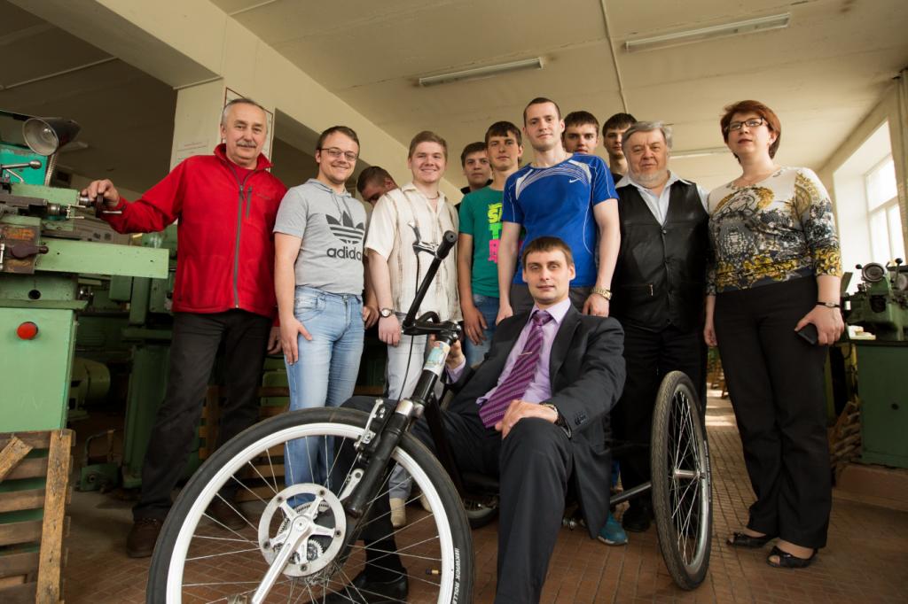

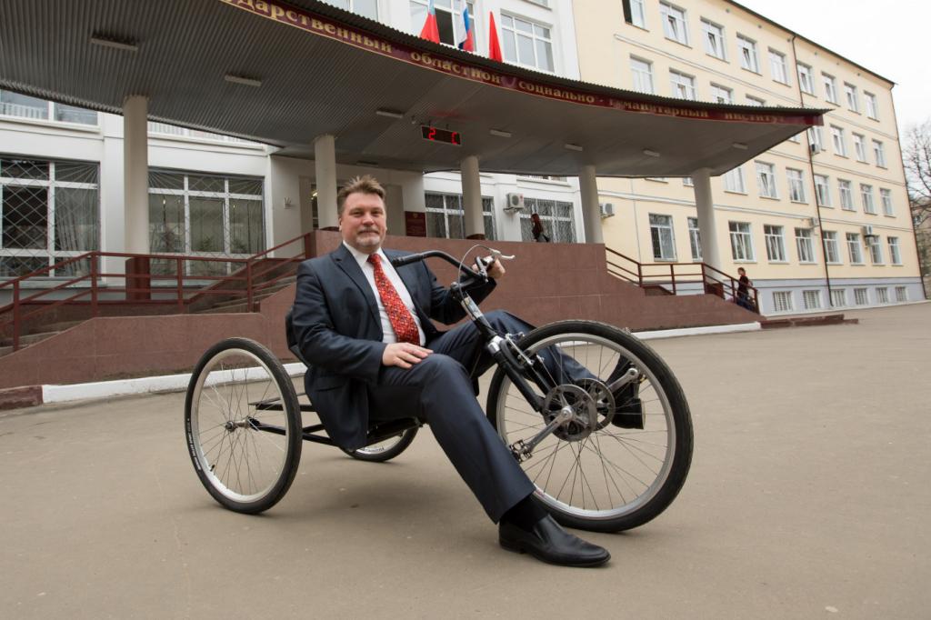

1. Первый веломобиль - трехколесный лигерад, переднеприводный
Новизна проекта состоит в том, что используется усовершенствованная, оригинальная конструкция трансмиссии без цепной передачи (зубчатая), позволяющая снизить потери и повысить ее КПД.
- "...используется усовершенствованная...", а какая была до этого, т.е. - аналог?
- крутить необходимо в обратную сторону, или вводить паразитную шестерню. Всего получится 6 шестерёнок, или 4, но с внутренним зацеплением.
-но так, как нет кареточного вала, система будет работать с люфтами (стуком), как вроде с ослабленным креплением шатунов.
- КПД съедает технология изготовления и люфт в приводе.
- внешний вид напоминает инвалидку с ручным приводом.
- что заметил, оригинальное расположение руля, как на образце "Велотрона".
Привод работоспособный, но механизм не защищённый от загрязнений.
Монтаж-демонтаж колеса привода при ремонте- есть проблемным.

как дипломированный проктолог :mrgreen: скажу, что интересно посмотреть на геморрой при замене камеры в переднем колесе.
походу еще с трейлом беда - на первой фотке чувак сидит, а колесо уже набок сложилось.

flur73 я не о кривизне самого колеса, а о трейле - чувак сидит, колесо нагружено, но повернулось на бок.
т.е. в движении руль придется постоянно ловить, а еще ноги вносят дисбаланс.

Я полагаю это специально, чтоб "попозировать" механизмом. Положительный трейл с положительным углом так и работает, к слову - самовыравниванием под весом либо у питона (отрицательный трейл), либо с отрицательным углом (а тут он обычный и весьма острый к тому же).
Дисбаланс от трансмисии должен быть не слишком сильный, а вот флоп обычный явно порядочный (т.к. угол острый).
Вообще обрать цепь и нафигачить кучу шестреней - зашибись. У кервело хоть планетарка на кучу передач, а там что? Похоже на синглспид.

Нет, там всё на примитиве. Как правило, угол поворота ограничивается упором суммарно в 90*.
Острый угол- чтобы достать до руля. Кстати, посадка выглядит карикатурно.

А ты заметил что там нет единого кареточного вала? Каждый шатун приводит свой редуктор.

вот это "изобретение" не будет работать со свободным ходом! Придумана схема была в конце 19 века и ещё тогда признана тупиковой.
