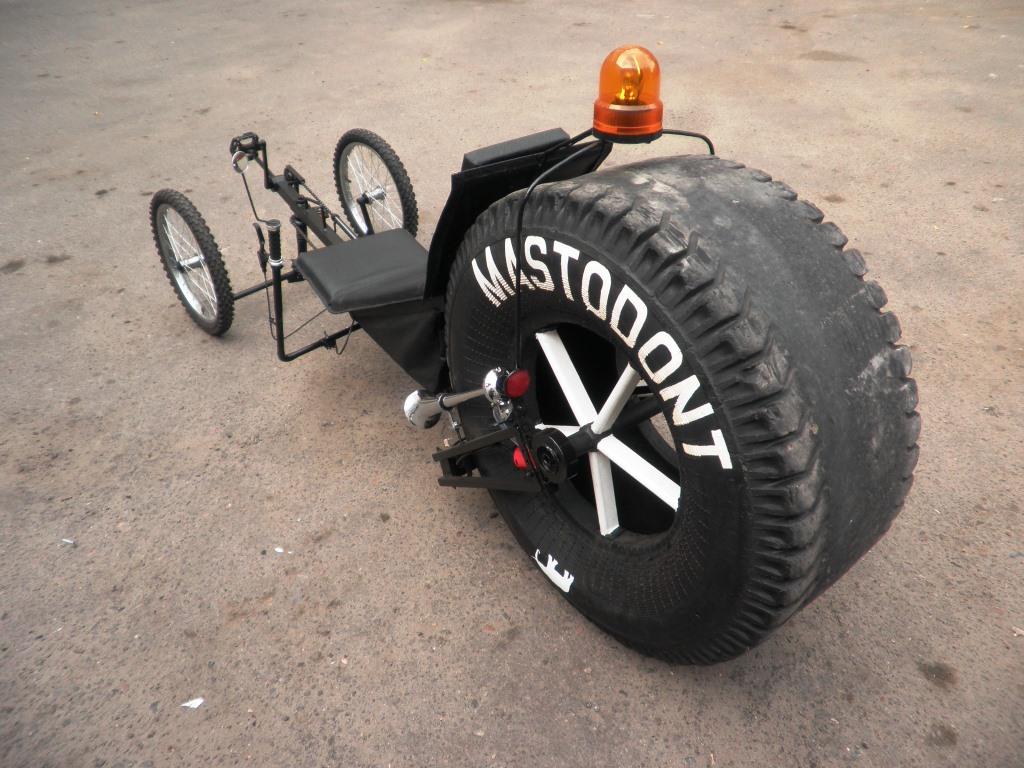

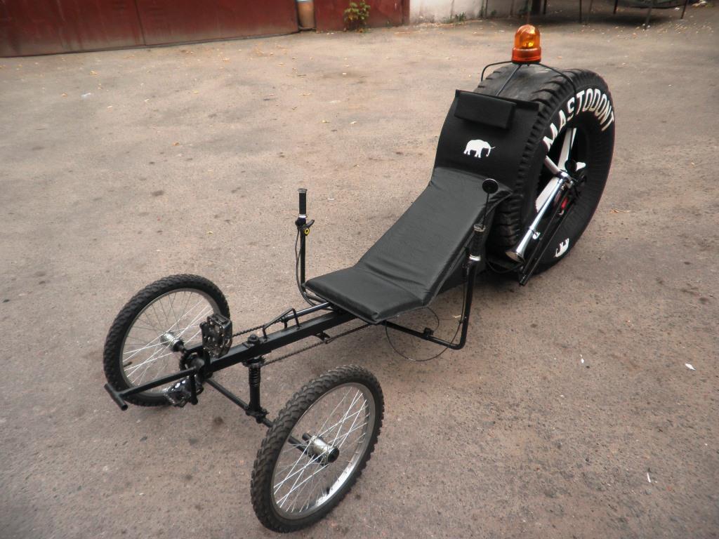

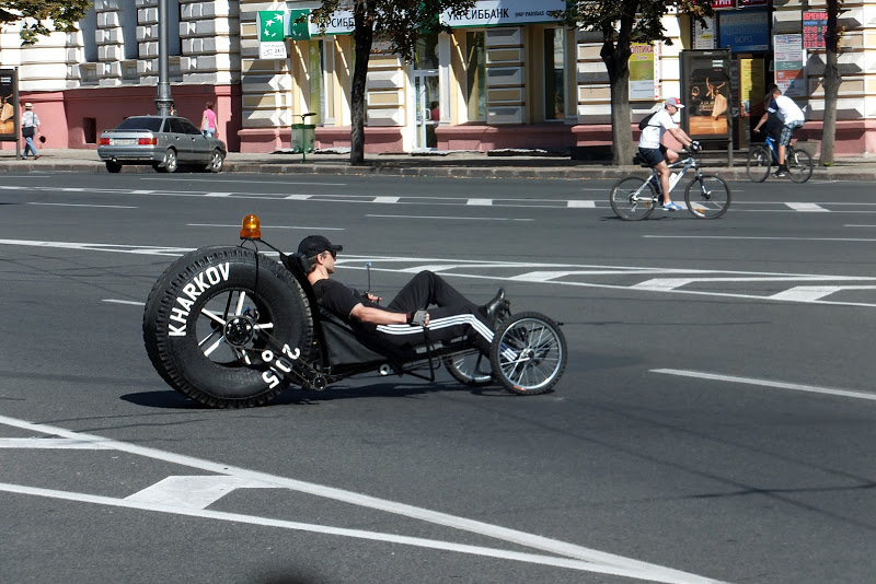

Шоу кастом-трайк «МАSТОDОNТ»
/Ульяновскому В.В. (КЭБ) посвящается, в знак особого уважения и с большой благодарностью/
Автор: Ружинский Юрий
Категория: шоу кастом-трайк
Год постройки: 2015
Тип транспортного средства: трайк (схема 2 + 1)
Основное назначение: дизайнерская самореализация
Передняя подвеска: центральная пружинная (ход – 80 мм, усилие сжатия – 540 Н)
Задняя подвеска: отсутствует
Передние колёса: 2 х 20 дюймов
Заднее колесо: 1 х 1.000/420 мм (автотракторное, б/у)
Рулевое управление: 2-х рычажное, дистанционное, с цепным приводом
Тормоза: клиновый на заднее колесо (рабочий), внутриступичный планетарный (дополнительный)
Рама: хребтовая, квадрат 40х40 мм (прокат)
Материал рамы: Ст. 45
Бортовое электропитание: АКБ 12 В х 5 Ач (мигалка, электро-пневматический гудок)
Масса: 80 кг (50 кг покрышка заднего колеса)
Скорость: 10 км/ч (крейсерская)
12 км/ч (максимальная)
Тип трансмиссии и наличие передач: заднеприводная с пром. валом, планетарная 3-х ступ. КПП
Размеры: длина – 2.570 мм
ширина – 820 мм
высота – 1.250 мм (по мигалке)
Клиренс: 100 мм
База: 1.620 мм (+/- 80 мм в зависимости от наклона рулевой балки)
Плюсы: оригинальный дизайн, расширяющий возможный спектр конструкций велотранспорта.
Минусы: весьма умеренные ходовые качества и повышенная масса конструкции.

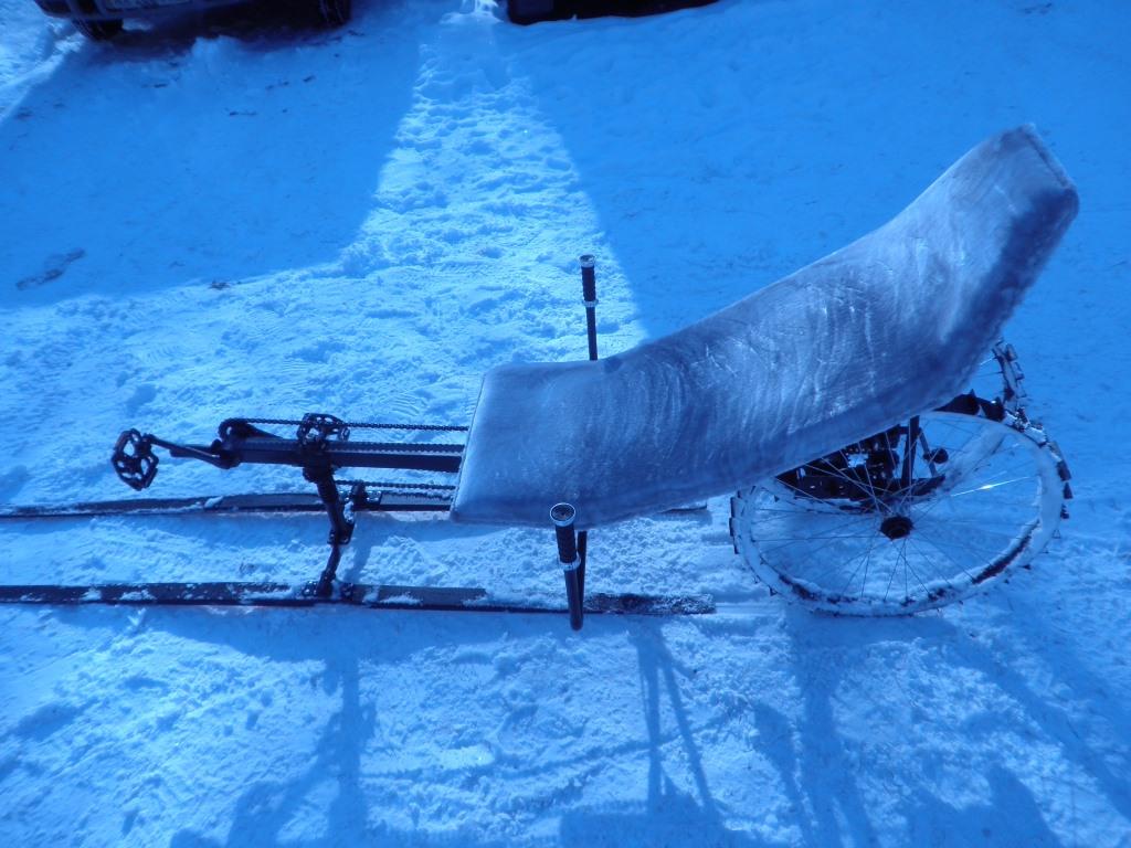

Комментарий к файлу: снежный лыжно-колёсный квадроцикл «Чёрный лебедь»
Мой трайк «Мастодонт» является дальнейшим продолжением Проекта, базирующегося на единой универсальной транспортной платформе, в результате которого появилось два совершенно разных по виду и назначению ТС (снежный лыжно-колёсный квадроцикл «Чёрный лебедь» и шоу кастом-трайк «Мастодонт»). Использованы общие элементы: рама, рулевое управление, трансмиссия (в частности, планетарная 3-х скоростная КПП, частично цепи и звёздочки). Перевод из «летнего» в «зимнее» состояние осуществляется примерно за 1,5 часа путём замены передних колёс на лыжи, задней балки с колесом на спаренные зимние стальные колёса с ребордами и замены чёрного сидения из кожзама на мягкое и тёплое из искусственного меха.

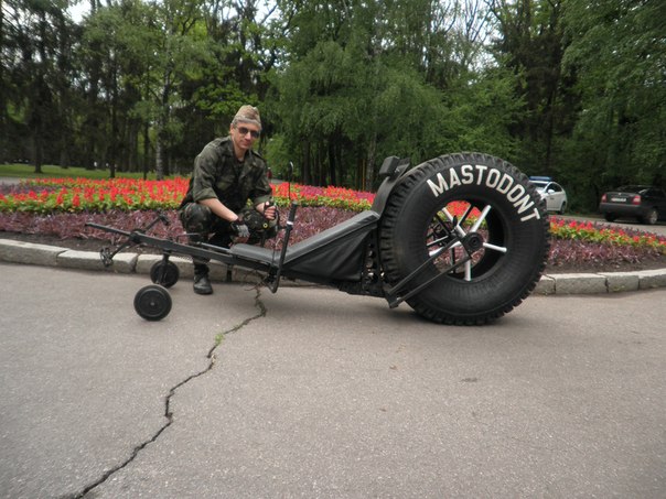

Итак, воедино сплетены: название ТС (MASTODONT), общий дизайн, цветовая гамма (чёрно-белая), год и место постройки (KHARKOV 2015), техническое исполнение, дополнительное оборудование и даже одежда (специально покупал чёрные спортивные штаны с белыми лампасами и кепку).
«Мастодонт» не является утилитарным транспортным средством, поэтому к нему нельзя подходить с позиций чистой практичности. Рассуждения типа «А как же его засунуть в лифт?» абсурдны и дегенеративны (настоящий большой «зверь» паркуется в настоящем большом гараже, а не в квартирке-скворечнике на 9-м этаже).

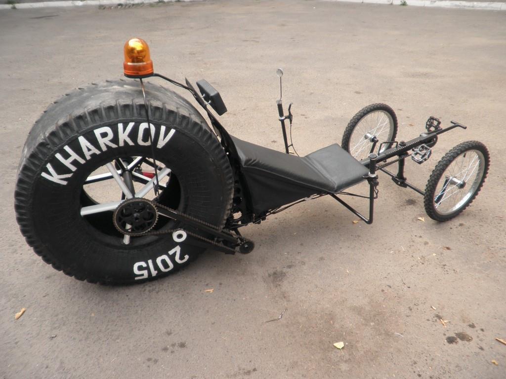

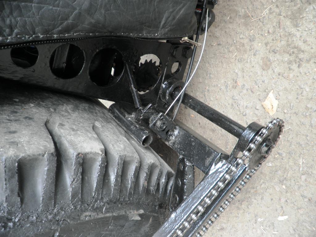

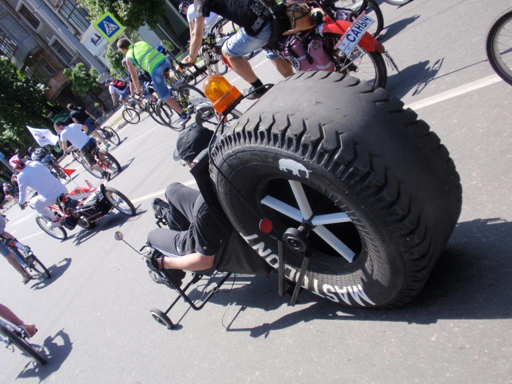

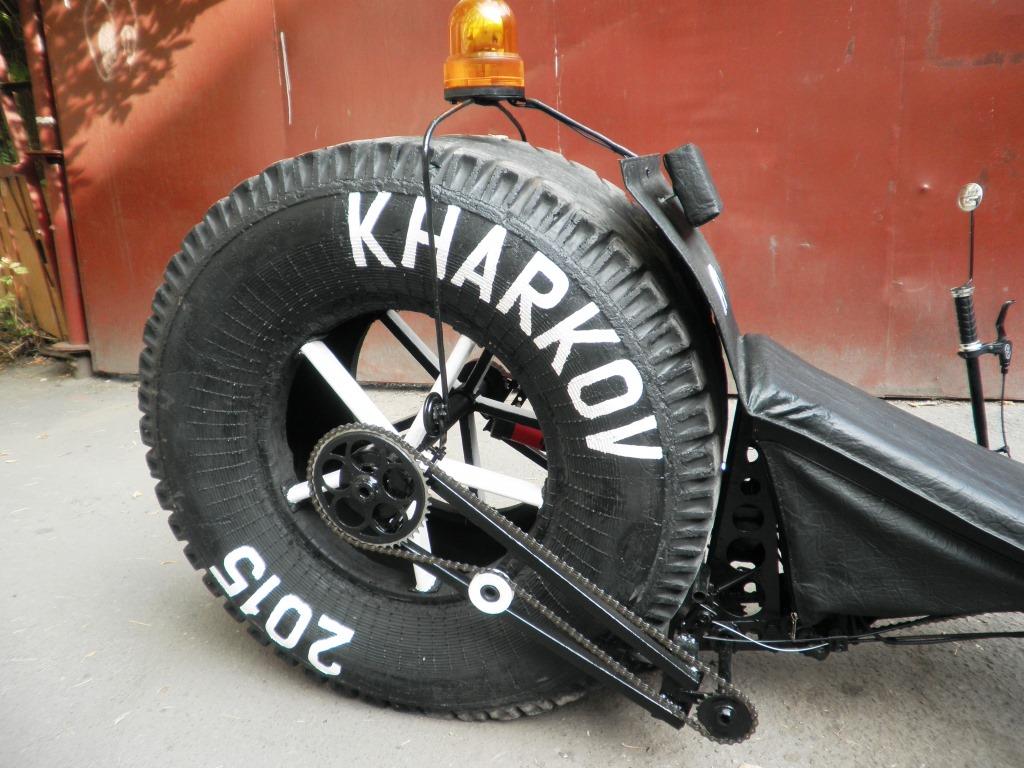

ОСОБЕННОСТИ КОНСТРУКЦИИ. Конечно, вся изюминка «Мастодонта» - в его необычном, огромном заднем колесе от списанного тракторного прицепа Т-150. В своё время в Интернете (да и здесь, на сайте) было популярно видео с трайком, у которого переднее 2-х метровое тракторное колесо. Но масса его (как для привода одним человеком) запредельно высока – около 750 кг, да, к тому же, отсутствуют передачи (что совершенно недопустимо!). Мой вариант исполнения – более умеренный, а посему и более практичный, более ходовой, универсальный, способный двигаться в общей велоколонне. Т.е. удалось сохранить некую циклопичность без большого ущерба для ходовых качеств конструкции (а ведь любая конструкция – это компромисс).

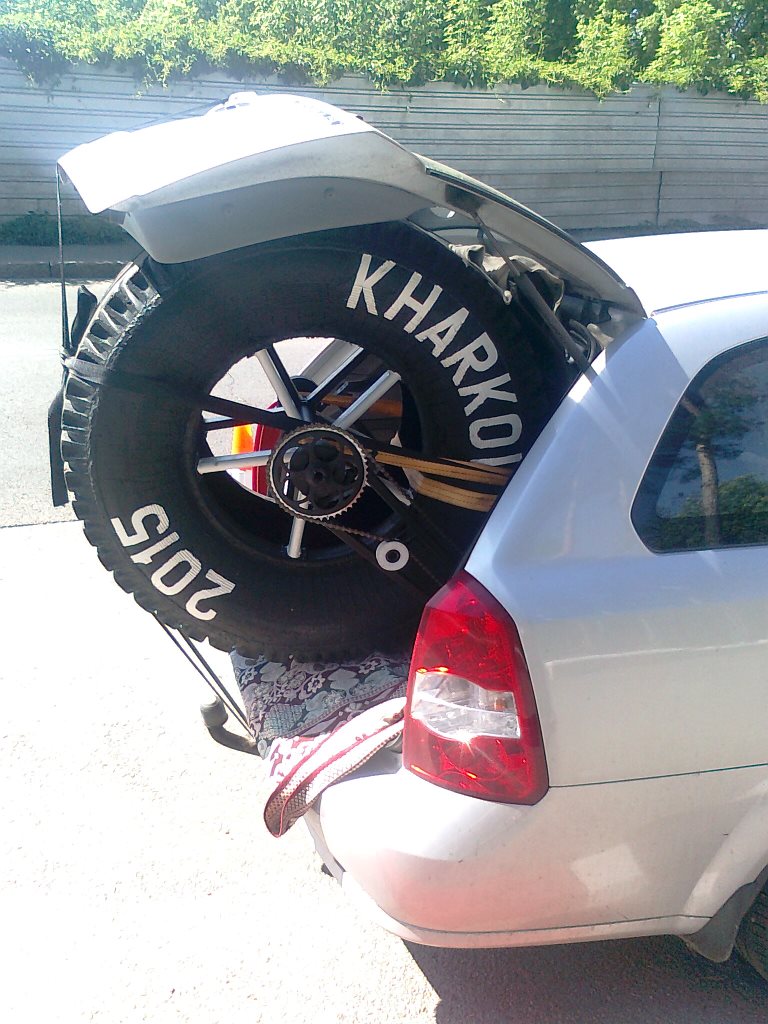

Спицы заднего колеса – от ножек компьютерного кресла (2 комплекта). Фиксация – гвоздями, забитыми в корд с последующей сваркой головок. Подшипники везде исключительно промышленные или автомобильные. Рабочий тормоз – клиновый (рычаг с трубкой и тросовым приводом), у правого борта. Предполагалось, что он будет запасным (аварийным), а основным – планетарный внутриступичный. Но всё оказалось как раз наоборот. Планетарный тормоз явно слабоват для такой массивной конструкции (особенно – при спуске с хорошей горки). Да и лишний раз кипятить масло в старенькой планетарке не хочется.
Под спинкой сидения-лежака находится оригинальная подвесная треугольная сумка из кожзама с боковой молнией. В случае необходимости она поднимается вверх, обеспечивая свободный доступ к элементам трансмиссии (регулировка натяжения цепи). Объём сумки примерно 30 л, что позволяет обеспечить должный комфорт (вода, еда, одежда, инструменты и ремкомплект).
Заднее колесо оказалось с неравномерным боковым износом, под конус, поэтому заднюю балку приварил с некоторым перекосом, чтобы компенсировать и выйти в горизонталь. Из-за того, что заднее колесо довольно таки широкое (420 мм), при некоторых обстоятельствах (на неровной дороге) трайк ведёт себя уже как 4-х колёсный квадрик с возможностью диагонального вывешивания.

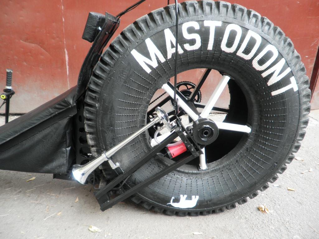

Велосипедисты, ехавшие за мной, говорили, что меня практически не видно сзади из-за большого колеса. Было такое ощущение, что колесо по дороге катится само по себе, оторвавшись от трактора. Это несколько и смущало, и смешило, и вызывало скрытую тревогу. Поэтому я специально поставил оранжевую мигалку, которую даже днём хорошо видно. Хорошая визуализация на дороге во ВСЕХ ракурсах – основа безопасности!

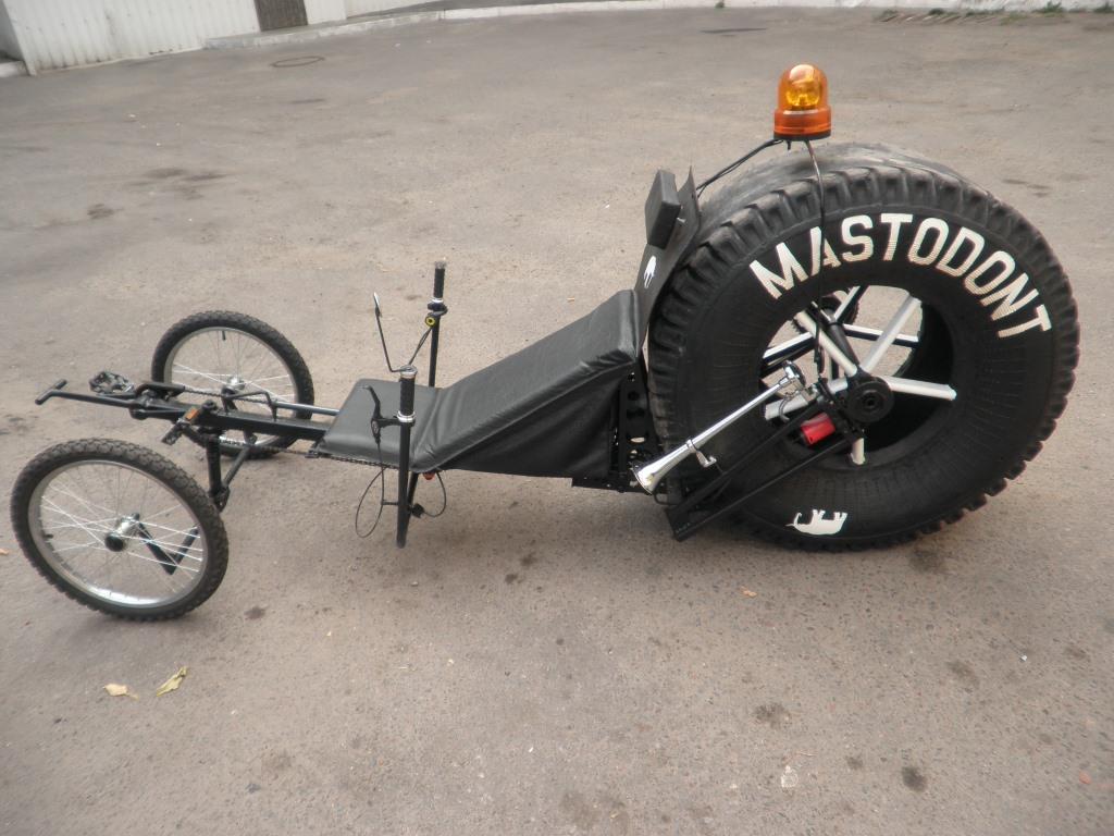

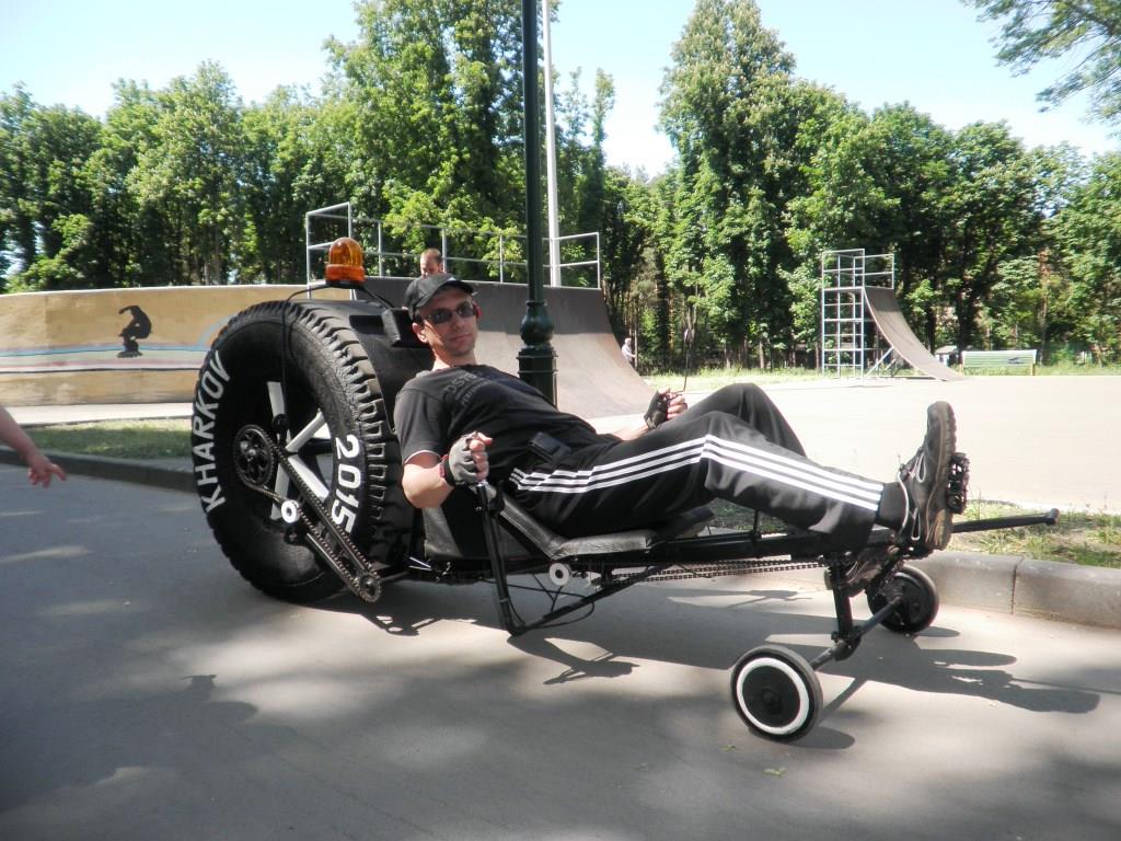

ХОДОВЫЕ КАЧЕСТВА. Изначально передаточные числа трансмиссии были подобраны таким образом, чтобы обеспечить уверенный старт и крейсерскую скорость в районе 10 км/ч, т.к. это примерно скорость велоколонны на ежегодных Велоднях, проводимых в Харькове.
Разгон происходит легко, на I передаче, после чего идёт переключение и последующее движение сразу на III передаче. II используется только при подъёме в горку.
По ощущения «Мастик» - это типичный велосипед, на багажнике которого сидит ещё один человек. Соответственно, в горку взбирается с некоторым трудом, но скатывается очень резво, норовя всех обогнать, и приходится сжигать в тормозах такую драгоценную потенциальную энергию, накопленную «не бесплатно». Выше 12 км/ч педали требуют высокого каданса, с горки (без педалирования) легко разгоняется примерно до 20 км/ч. Быстрее просто не рисковал, притормаживал. Падать или переворачиваться ни разу не пришлось, да я особо и не стремился. Всё-таки это солидный, вальяжный аппарат для спокойной, размеренной езды.

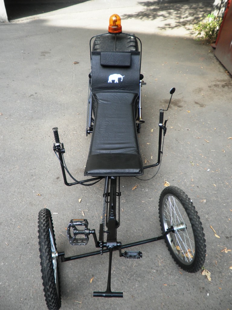

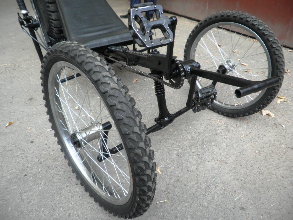

Передняя осевая пружинная подвеска, изначально предназначенная для лыжного хода, прекрасно показала себя на узкой лыжной колее (порядка 300 мм), так себе – на широкой лыжной и неважно – на широкой (800 мм) колёсной. Т.е. пологие перпендикулярные волны типа «лежачего полицейского» она с успехом отрабатывает, а вот индивидуальную ямку под колесом – почти нет. Жертва универсальности!
Небольшие неровности (до 5-7 мм) передние колёса трайка могут «проглатывать» и за счёт незначительной упругой деформации хребтовой рамы (осевое кручение) и поперечной рулевой балки (изгиб трубы ½ дюйма). Проверял, выставив на одну колодку рулевую балку в районе косынки (у колеса).
Ещё при переходе с лыжного хода с очень низким креплением на полноразмерные (20 дюймов) колёса рама немного задралась вверх, что повлекло за собой наклон рулевого стакана. Это сказалось на управляемости при максимальном отклонении руля, т.к. началось диагональное вывешивание (заднее колесо немного наклонялось, вместо широкой плоскости становилось на ребро). Благо, на трассе отклонение руля небольшое (подруливание) и данный недостаток заметен только на крутых разворотах.
Эксперименты с наклоном рулевой балки (трубы) вперёд/назад показали, что в каждой позиции, выигрывая в одном, неизменно проигрываешь в другом. Оптимальное положение (как для меня) – на фото, с базой в 1.680 мм.
Конечно, выбранная схема рулевого управления далеко не безупречна, спорна, но она проста, универсальна и вполне работоспособна для ВСЕЙ гаммы модификаций Платформы и на данной скорости. Если строить «Мастика» только в колёсном варианте (н-р, для проката), то я бы всё же использовал классическую автомобильную схему, возможно – с уменьшением колёсной базы.

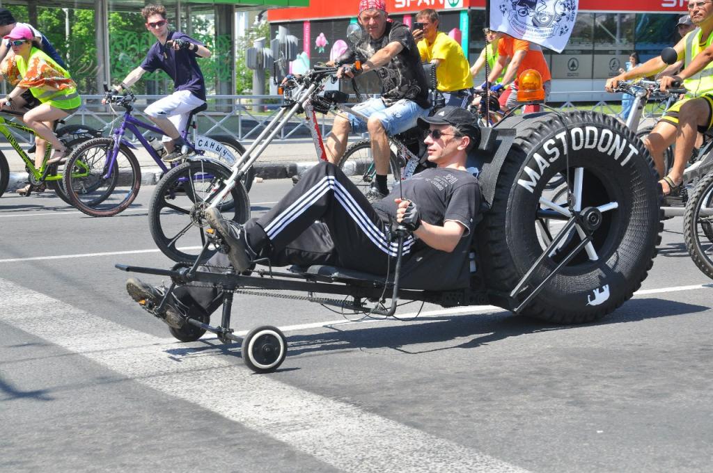

Было всего три выезда в город. На День Победы 9 мая 2015 г., на майский Велодень (с маленькими передними колёсами) и на осенний Велодень (уже на штатных 20 дюймовых колёсах). Всего пройдено около 35 км. Ездить можно, но всё-таки это больше шоу трайк. Тяжёлый, медлительный, хотя и очень экстравагантный. Поэтому для простых одиночных покатушек я предпочитаю свой камуфляжный.
ПРОИСШЕСТВИЯ. На первом Велодне, уже возвращаясь с друзьями домой, заехали в парк Горького. Была жара, газоны поливали водой и кругом по тротуарам лежали шланги. Вот на один такой шланг в лихом левом повороте я и наехал одним передним колесом. Лопнула точка сварки и рулевая балка отвалилась. Мат-перемат! А всё потому, что забыл приварить рулевую поперечину к оси и весь узел держался на предварительных лёгких сборочных прихватках. Конечно, там ремонта – на пару минут, но только в условиях мастерской, а не на зелёной лужайке. Короче, взял я своего «Мастика» за переднюю ручку-бампер и поволок его ко входу как тачку. А через пол часа меня забрал мой брат на машине. Благо, что он в этот воскресный день не успел выпить пива и что у него хорошая такая, вместительная машина – «Шевроле» универсал. Сложили заднее сидение, впихнули, доехали… Зрелище было, конечно, фантастическое: огромное колесо, торчащее из заднего багажника очень контрастировало с автомобилем. Эвакуация прошла сравнительно легко и «чисто», я ожидал гораздо худшего. Тяжелее было даже не технически, а чисто психологически после такого банального «облома».
Конечно, поломка произошла исключительно по моей глупости и недосмотру. К другим узлам и в целом к конструкции у меня претензий нет. Всё достаточно прочно, надёжно. Второй Велодень полностью подтвердил это, когда проехал маршрут легко и как-то буднично.
ВОЗМОЖНАЯ СФЕРА ПРИМЕНЕНИЯ. На Велоднях «Мастодонту» не было равных по популярности и экзотичности среди велосипедов. Да и все маршруты он проходил на равне со всеми в общей колонне, продемонстрировав тем самым свои вполне приемлемые ходовые качества. А вообще считаю, что «Мастодонт» - идеальное средство проката для парковой (прибрежной, н-р, на Ялтинской набережной) зоны: малая скорость (на уровне «Берга») – это скорее «плюс», чем «минус». К тому же он легко стартует, управляется и, самое главное!, имеет очень специфический внешний вид, не оставляющий равнодушным людей любого возраста. Особенно любят на его фоне фотографироваться. Возможно, играет роль контрастность большого заднего колеса в сравнении с маленьким ребёнком или девчонкой, разместившихся в лежаке. У народа происходит ломка стереотипа: все привыкли считать, что велосипед – это что-то «лёгкое, воздушное, тоненькое», а тут такая махина и тоже «вело». Да ещё и реально едет, не «памятник»!.. В целом Проект считаю удачно завершённым.
[youtube]http://www.youtube.com/watch?v=N8nTrBdSp_A[/youtube]

А по-моему, он говорил вот об этом уродце:
Функционал делать умеем, а художественный образ - нет.
А разве у этого мастодонта есть функционал? Тут весь проект - художественный образ. Сам по себе он никому не нужен, смысл его существования - исключительно участие в демонстрациях.
За это сообщение автора dim поблагодарил: Mazur4ak (Пн авг 15 2016 22:24)
 Заголовок сообщения: Re: Шоу кастом-трайк "MASTODONT"
Номер сообщения:#20  Непрочитанное сообщениеДобавлено: Пн авг 15 2016 22:35
Обычное серийное колесо на 144 спицы.
Гениально, друг звездочёт!
