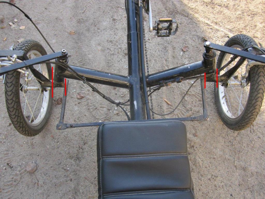

Шкворни (поворотные рычаги) проходят параллельно продольной оси. А должны сходиться с наклоном, в виде равнобедренного треугольника с вершиной в районе оси заднего колеса.
Поэтому и были использованы спереди маленькие колеса, ибо большие уже чувствительны к наличию угла Аккермана.

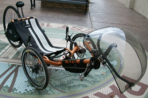

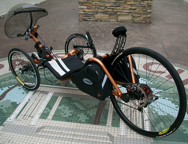

идею для сиденья можно взять у трайка фирмы Catrike. на фото хорошо видно оно как сделано.
если вынос каретки регулируемый, то сидушку делай как можно ближе к заднему колесу. оно должно быть максимально загружено.

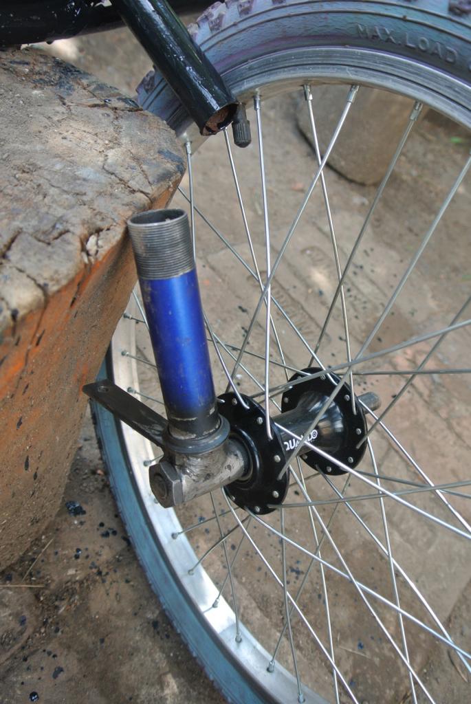

во первых : консольное крепление колеса.
для этого нужно заднее колесо от ВМХ с резьбой на втулке и осью диаметром 14 мм, дополнительный комплект гаек и конусов на эту ось. отрезаю по красной линии (на фото) и вставляю ось в трубку. фиксирую гайками или конусами.
Комментарий к файлу: резать по красной линии.
Комментарий к файлу: получится приблизительно так.

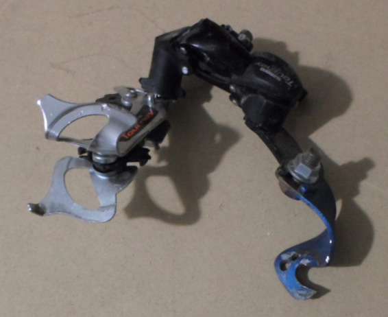

lastloch имел в виду удлиняющие пластины, чтобы втиснуть в передние вилки большее колесо. Однако это не решает проблемы, а только оттягивает решение до первой аварии.
Комментарий к файлу: Ездил, ездил и доездился...

Как ето Вы крепленниет перекидушки так погнули?)))
