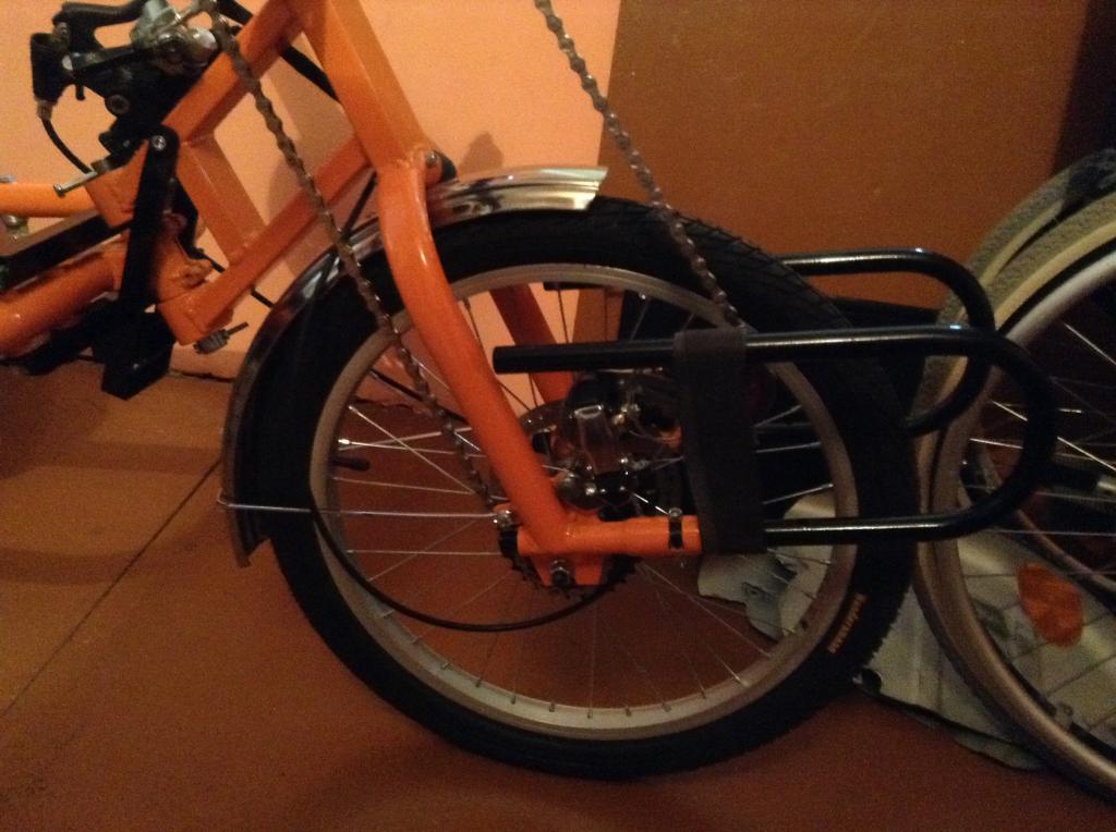

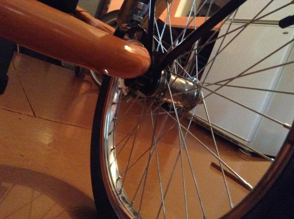

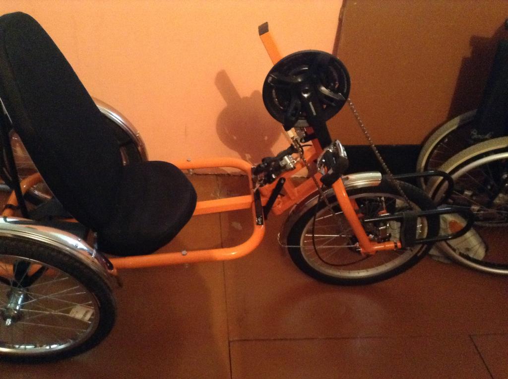

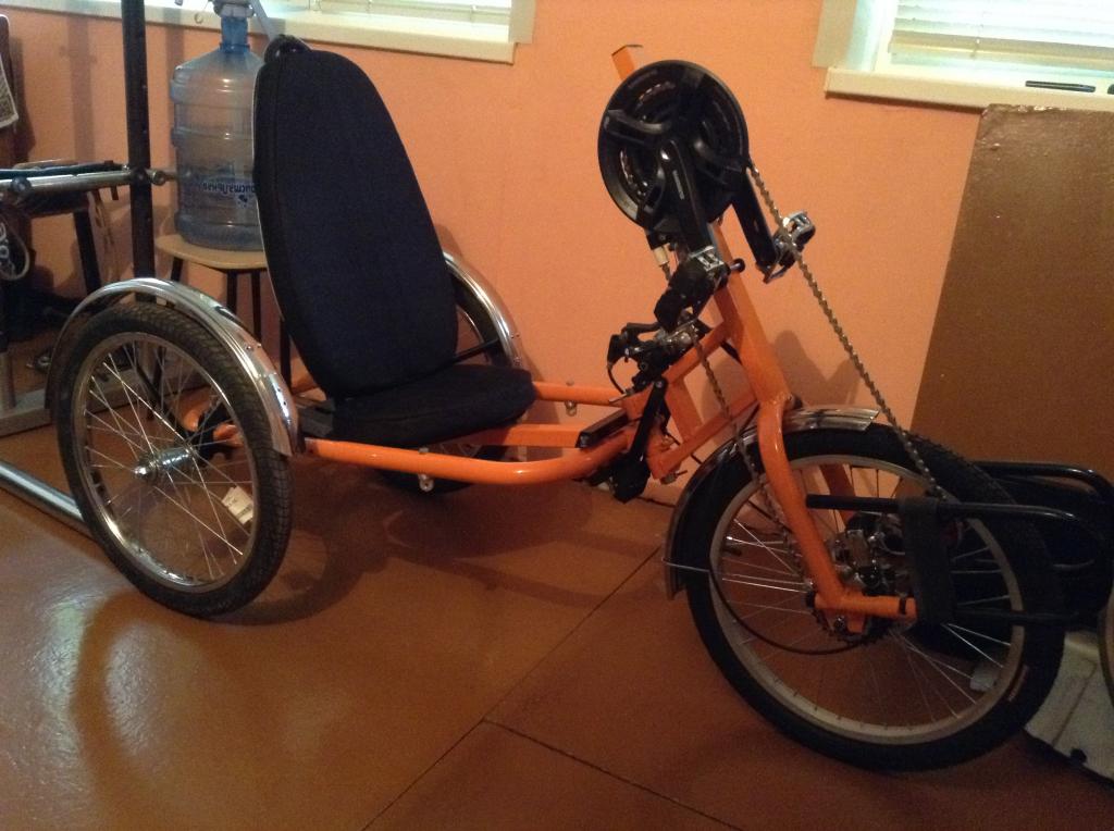

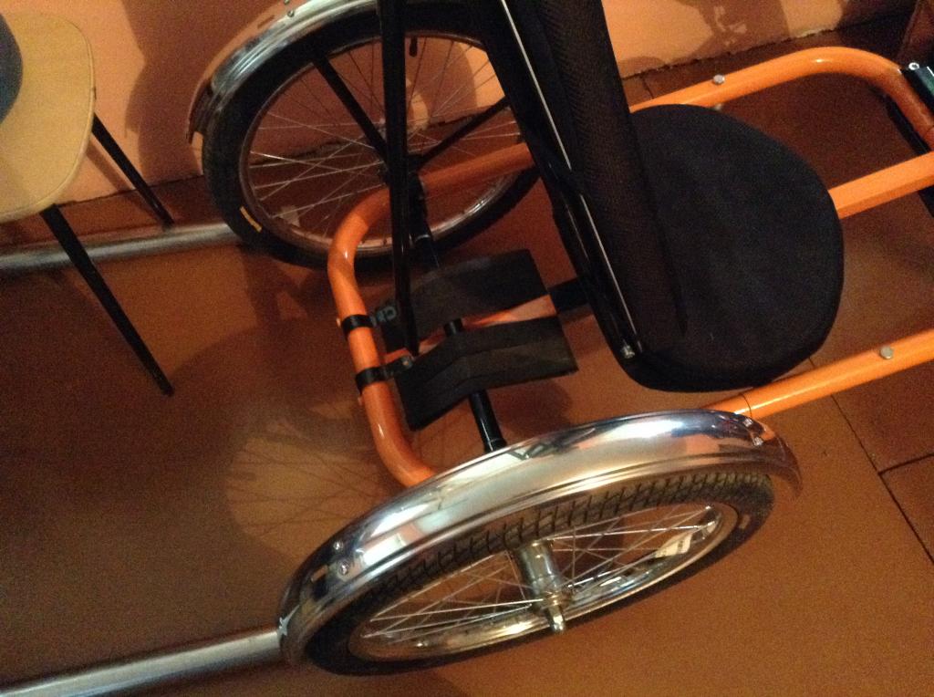

География пользователей наших машинок расширяется, новый хенд-байк уехал в Самару.
В этой версии попробовали поставить обычную МТБ-трансмиссию. Скажу так: с планетаркой со встроенным тормозом в разы меньше возни, учитывая, что только один переключатель, а тормоз всегда в руках.
Кроме того, в этом экземпляре другая конструкция подвески: она зависимая, на подшипниках скольжения, а обслуживание ее стало гораздо проще.
Предусмотрен достаточно быстрый съем задних колес вместе с осями и крыльями, а также регулировка ширины колеи. В этой конструкции также можно варьировать положение задней оси в базе.

Ни "Спинальник"ни "Шейник" сюда сам не сядет.не понятно на кого рассчитан этот вариант.
Добавлено через 3 минуты 5 секунд:
для инвалида нужна подушка на меньше 40 на 40 см.. и широкая спинка высотой 40-60 см.

Я этот велик клиенту привез сам в Самару. И он при мне пересаживался с коляски на него и обратно два раза. Высота коляски и рукомобиля разная, что создает дополнительные сложности при посадке. Кроме того, при этом нужно использовать стояночный тормоз (на рукомобиле он есть, а вот на колясках есть не на всех). Что еще тебя смущает в этой конструкции? И покажи тогда уж эталон серийного хендбайка, на который удобно садиться.
