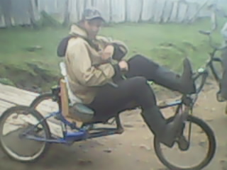

Автор:Алексей Муратов (мой закащик)Виктор Бушин
Год создания:2015
Тип транспортного средства:грузовик,буксир.
Основное назначение:грузоперевозки,буксировка велосипедов,поездка по посёлку (особенно там где только уазик может
проехать,т.е.грязь и лужи)
Передняя подвеска:привод на переднее колесо
Задняя подвеска:зависимая без амортизации
Переднее колесо:20
Заднее колесо:20
Рама:--------
Материал рамы:из велосипедных рам
Масса: 50кг примерно

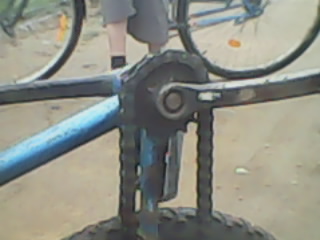

Тип трансмиссии и наличие передач: система 18 зубьев,18 зубьев ведомая звёздочка
Размеры:ширина 100 мм,длина 160 мм.
Плюсы:
Минусы:
Ссылка на обсуждение процесса изготовления (если есть):
Ссылка на видео (если есть):
Ссылка на фотогалерею (если есть):
Виман
Ушмунен
модель в переработке
велотехника работчая

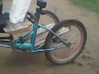

вот этот касяк надо исправлять
плюсы
высокая по нашим мерам грузоподъёмность приличная от 50 кг до 100,150 кг.
минусы
низкая проходимость т.е.пока крутишь педали ездишь,только остановился всё пи"д:ц встал,расталкаешь и попёр дальше.
Виман
Ушмунен

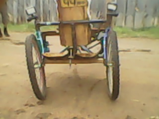

То есть, назначение велика сомнительное какое-то. Для чего может понадобиться лисапед-тягач? Он 5-6 км/ч едет? Как ты себе буксировку велосипеда представляешь, и какова в этом необходимость? С грузоперевозками, вероятно, можно согласиться. Если он мешок сахара от магазина допрёт, то это уже реальная польза. А 100-150 кг груза на трайк можно пару-тройку раз взвалить, а потом он развалится, если не претерпит серьёзной доработки. Дерзайте, и будет у вас достойный веломобиль!
Вот этот "касяк" получился, потому что вы считаете:
myratov писал(а):
вы думайте что я не знаю что такое верстак?а под верстак можно без смеху,в прям,из чурки. берёшь 2 чурки и 1 широкую
доску на 4.делаешь так как тебе нужно,а в заместо доски можно лист железа толщиной 3 мм и тд.
А чтобы подобных "касяков" не было - делается стапель, в крайнем случае две рамы при сварке надо было к чему-то жестко закрепить, соблюдая параллельность в двух плоскостях, чтоб не повело при сварке. А то, что сделал и выложил - молодец, уже видно, что не пустые разговоры, а что-то реально делается!
спасибо за советы
сначало поищу чертёш нормального верстака,затем стапеля,а следующий веломобиль появится когда я перекачую по ближе к чите,ведь в магазине "егорушка" п.газимурский-завод,цены запчасти(вело) нереальные, в чите намного проще найти небольшой токарный станок и.т.д
Добавлено через 38 минут 8 секунд:
совсем забыл
результаты испытаний веломобиля"Ушмунец"
предъявляемые требования
    средняя проходимость/имеется
    грузоподъёмность 100 кг-150 кг/норма
    устойчивость при езде/слабая
    скорость/до 10 км/ч
итог:на дорогу общего пользования не выпускать,не безопасен,короче первый блин всегда комом.
не смотря на недостатки веломобиль получился нормальным только для Витька.....
